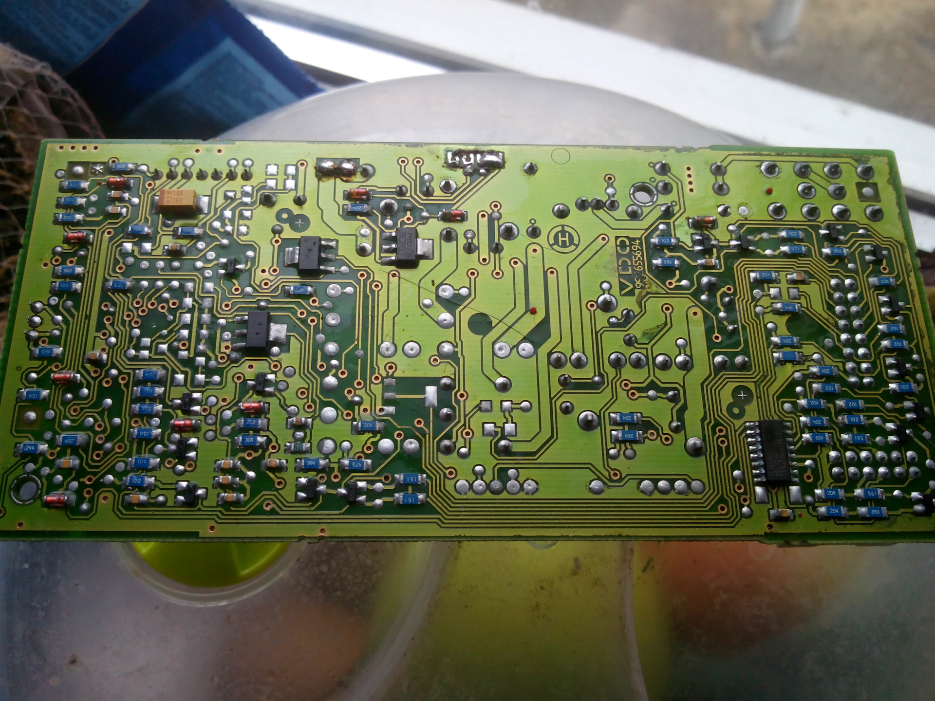

докатил до гаража, начал проверять все ли исправно и работает в авто. да, все… закрываю ставлю на сигналку… пик и тишина… непонял… а где привычное жужание компресора? проверяю предохратитель — сгорел. ставлю новый — печаль, опять сгорел… 0_0
ну все понятно… снимать сам блок ЦЗ по первой даже и не стал, сразу обзвонил разборки. цены от 5 до 15 тыс… приплыли, на такое я не расчитывал… такого мешка денег нет, что делать? РЕМОНТРОВАТЬ!
когда блок снимал, по трупному запаху горелой электроники точно стало ясно что это он виновник грязных штанов))) сучара)) настрой был прям скажу горы паяльником выжигать…

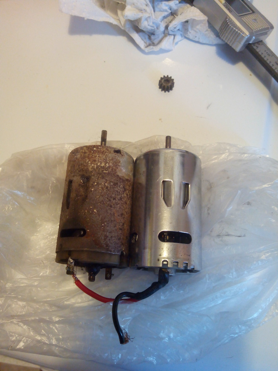

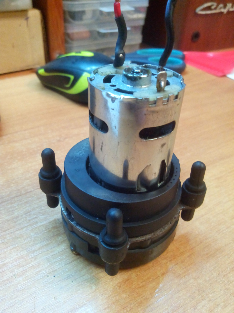

мда… буду считать что мне повезло, отделался испугом)) тут же извилины зашевелись и вспомнилась запись сделанная кем то, о выходе из строя этого мотора… че да как не помню, ее суть что может подойти мотор от шуроповерта… да, да! и такой как раз был занычен в гараже (верней его остатки) нам только понадобится его электрический двигатель. к слову там стоит вот такой (не реклама).
сейчас все работет исправно, нареканий нет
дополненно 31 марта: насос теперь значительно быстрее и легче стал качать воздух и флажки на дверях стали опускаться раз так в 5 быстрее! время "жужания" мотора сокротилось с 3-4 секунд до вполне спринтерских 0,5 сек! замеры потребляемого тока (мерил специально изготовленным щупом вставляемого за место предохранителя) в момент хакрытия — открытия, скачки до 12 ампер!
