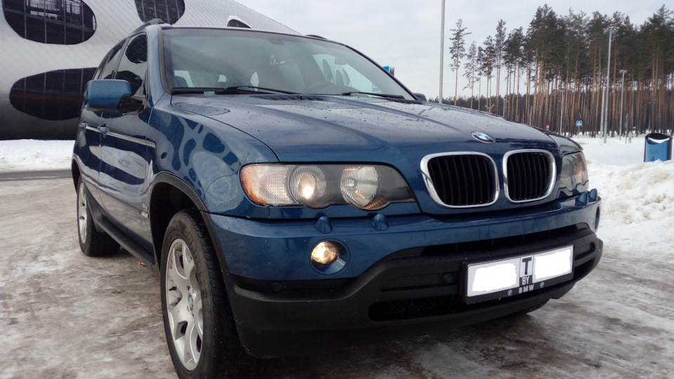

TYRE CONTROL INACTIVE — Неисправность в системе контроля давления в шинах, система неактивна.
пишет такую надпись.
Я знаю на 99% что датчиков в колесах нету (ну видно по соскам (секси слово)))))
видно предыдущий хозяин авто при переобувке с лета на зиму достал эти датчики или просто было 2 комплекта колес…
датчики покупать пока нет $
Вопрос, как мне удалить эту надпись?
Всем спасибо!
Убрали и программно и сняли фишку = 10$.
Можно включить обратно.

TYRE CONTROL INACTIVE е53
Цена вопроса: 10 $
BMW X5 2002, двигатель дизельный 3.0 л, 183 л. с., полный привод, автоматическая коробка передач — своими руками

Та же беда но датчики в колесах есть .
Со слов диагноста сигнал с них идет но все равно система не работает,
Знаю точно что зажав кнопку (при исправной системе) машина должна запомнить новое значение давления в шинах .
В моем случае отключать программно некто не решился пришлось просто забить :(
у меня до этого был х3 с такой же системой. и датчики были и даже работали. когда загоралась эта ошибка я просто:ключ в 3 положение, но не заводишь, жмешь кнопку 5-10 сек, и все было норм.
Я нажимаю на кнопку-держу, бегут звездочки… помогает на пару минут. Надо короче программно этот блок — функцию отключить. Пойду к сканеру.
С помощью бобра, он же bmw scaner 1.4.0. Ну или держать нажатой кнопку активации этой функции, но у меня так не получилось и я сделал это программно.
В каком блоке?
Б**, да я и не помню уже. Блок комфорта вроде
Спасибо, пороюсь)
