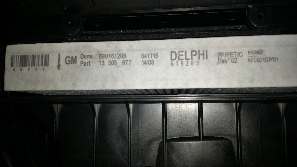

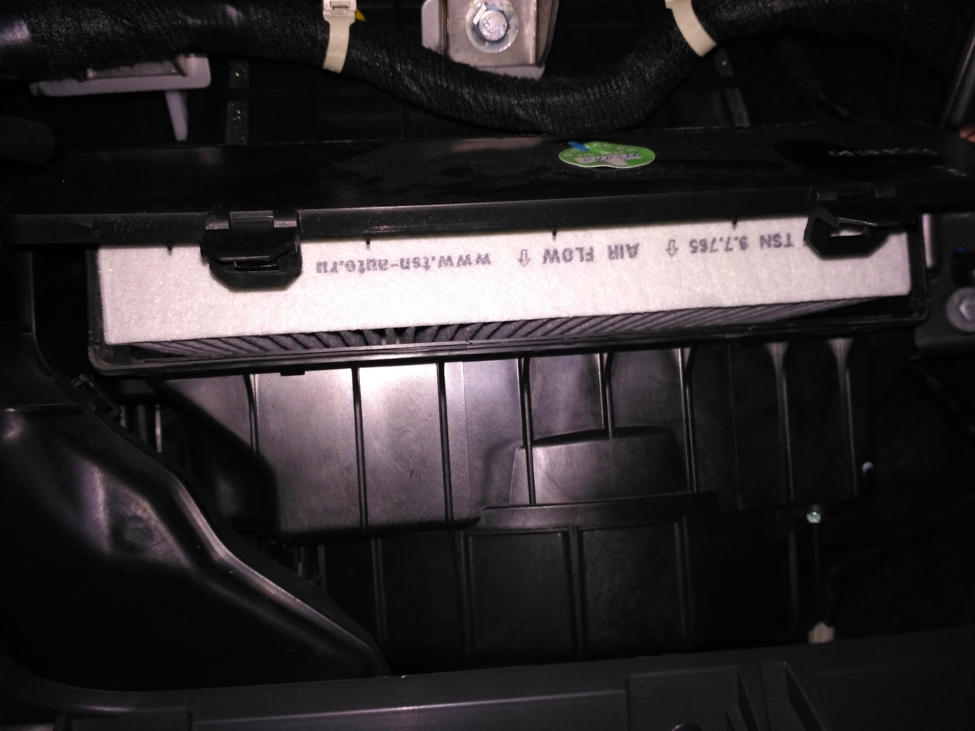

К сожалению, для такой простой операции, как замена фильтра салона, в описании на это действо нет одной простой, но нужной детальки в инструкции — стрелочки, которая показывает, как идет направление потока воздуха сквозь фильтр.
Тут более понятно видно, что все же у нас на Р2 и Спарке М300 аналогичная система.
www.drive2.ru/l/464495560175386823/
Поэтому фильтр ставим стрелочкой вниз — сверху угольная часть получается, если фильтр с угольными вкраплениями.
Интересно посмотреть фото с Р2, у которых уже на заводе стоял фильтр — как же там все же изначально ставили — если видна стрелочка.

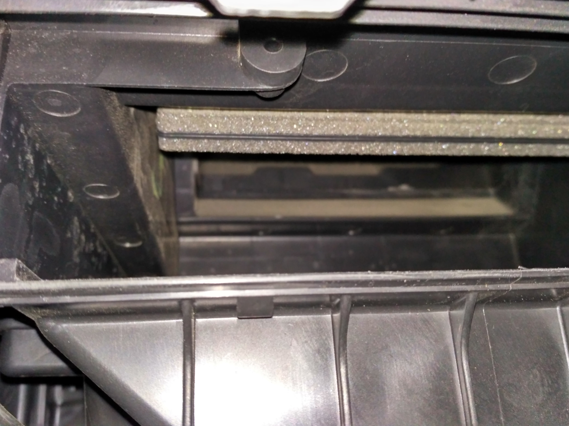

А по факту — без фильтра включал вентилятор — от него немного вверх идет воздух, но это турбуленция.
Так же далее вверху видна сетка воздухозаборника, если смотреть с фонариком внутрь отверстия для фильтра.
С завода ставят фильтр General Motors 13503677. Стрелка там сверху вниз :)

Денис это правильное положение фильтра?
Да
