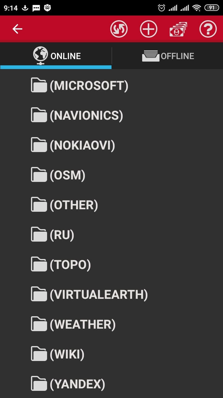

Далее нажимаем "Выбор карты" и получаем вот такой список:
В первый раз, когда я это увидел, подумал, что за хрень, куда тыкать? На самом деле здесь все просто. Перед вами просто список доступных онлайн сервисов, с которых OruxMaps просто подгружает карты. Можете ради интереса потыкать их, может ченить интересного найдете.
Ну это то, что касается онлайн карт. Если вы перейдете на соседнюю вкладку "OFFLINE", то увидите список доступных оффлайн карт:

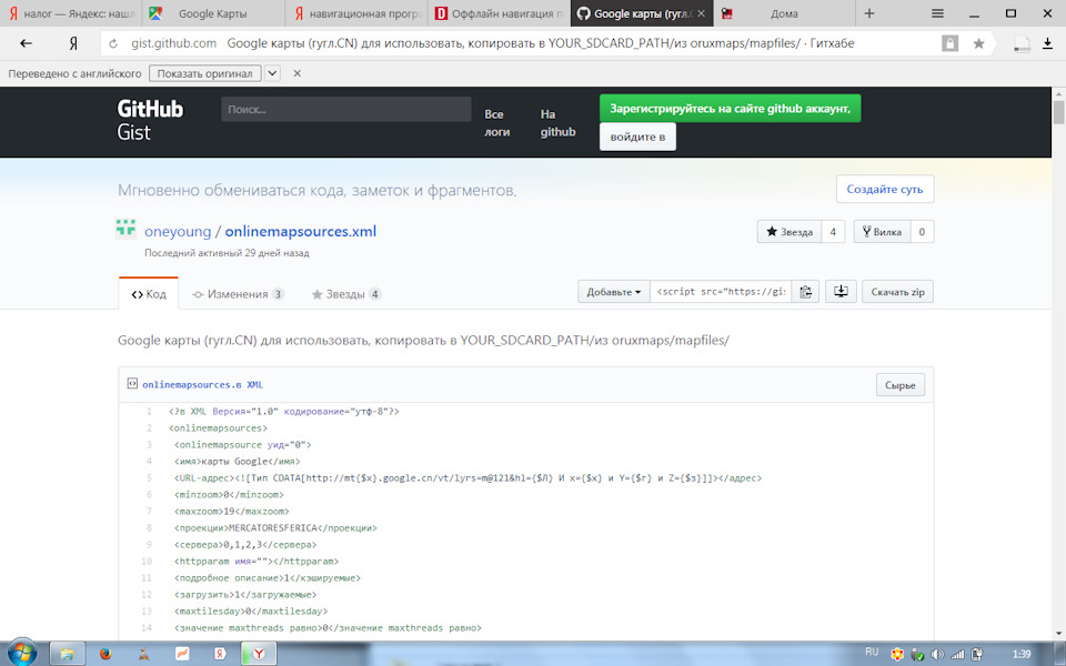

Карта "world" по сути просто карта заглушка. Теперь переходим к самому интересному, а именно, интеграции спутниковых карт гугла в OruxMaps. Чтобы это сделать, необходимо скачать вот этот файл:
Далее копируем этот файл в папку oruxmaps/mapfiles. На вопрос, перезаписать имеющийся в этой папке файл? отвечаем "Да". Далее перезаходим в программу и открываем список ONLINE карт:
Как видим, в списке появились карты гугла. Нажимаем на Goole Earth (ONLINE) и видим обычные спутниковые карты гугла:

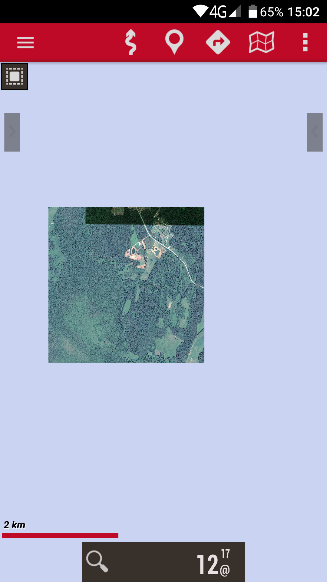

После того, как карты загрузятся, вы их сможете увидеть в списке оффлайн карт:
Всё. Теперь вы можете выбрать карту и осуществлять навигацию по ней:
Что еще прикольно, так это то, что OruxMaps автоматически переходит между оффлайн картами, когда вы перемещаетесь из одной области в другую. То есть, можно понакачать нужных областей и потом абсолютно бесшовно по ним передвигаться.
Я уже успел попользоваться в лесу OruxMaps. Программа работает просто супер, даже как-то поначалу и не верилось, что теперь у меня спутниковые карты Хабаровска и его окрестностей есть в телефоне в режиме полного оффлайна.

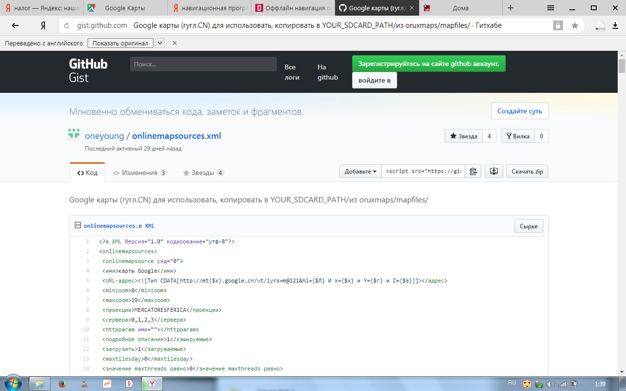

добрый день! нужна ваша помощь. в компах не силен. ваша инструкция очень понятна. но фот самого файла по ссылке я там не нашел. может я не туда смотрю? подскажете? кликнул на ссылку, и там вот такая картинка
Добрый день! На скриншоте видно кнопку: Скачать zip. Вот её жмите. Скачается архив, а в нем нужный вам файл
