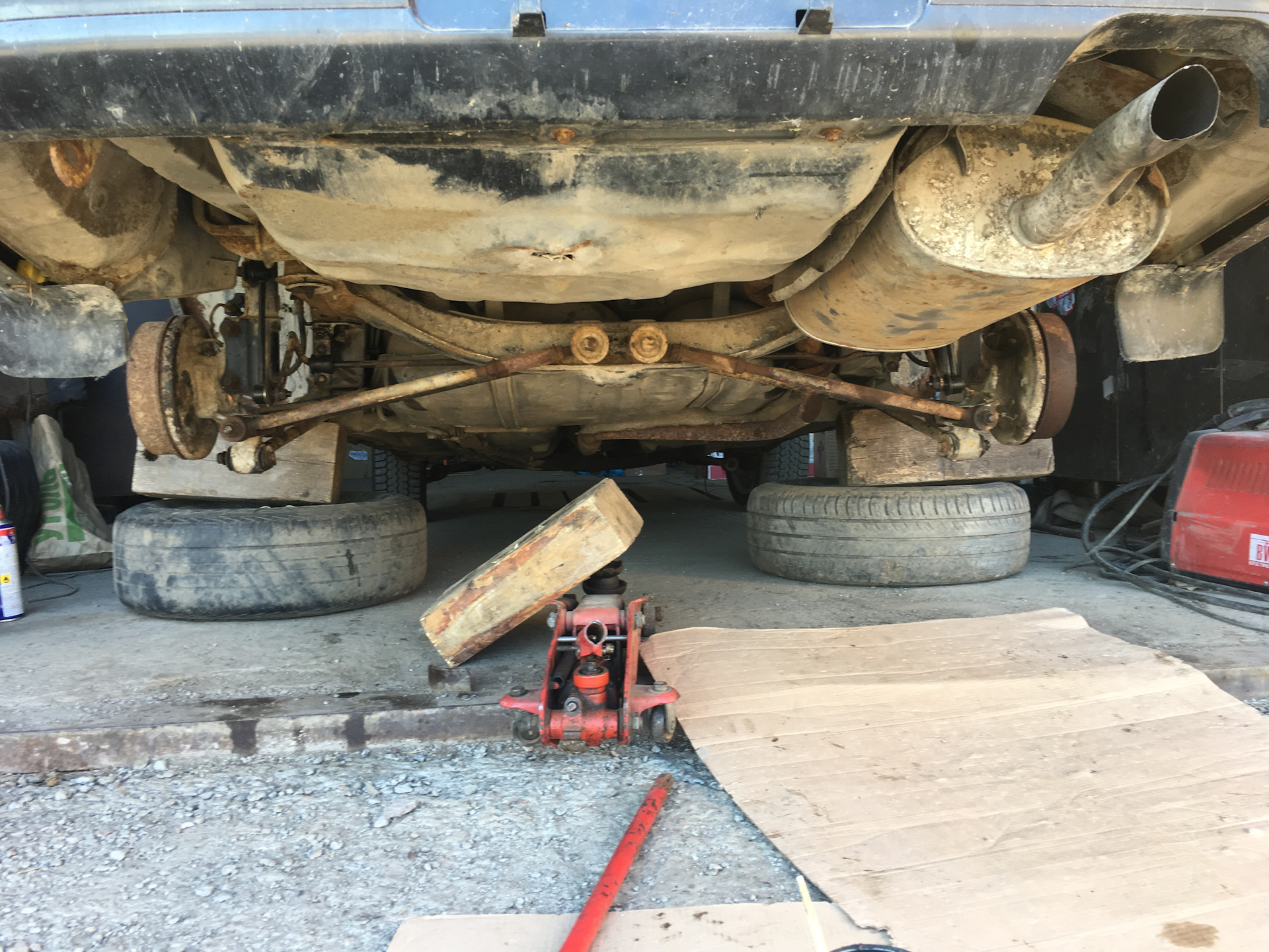

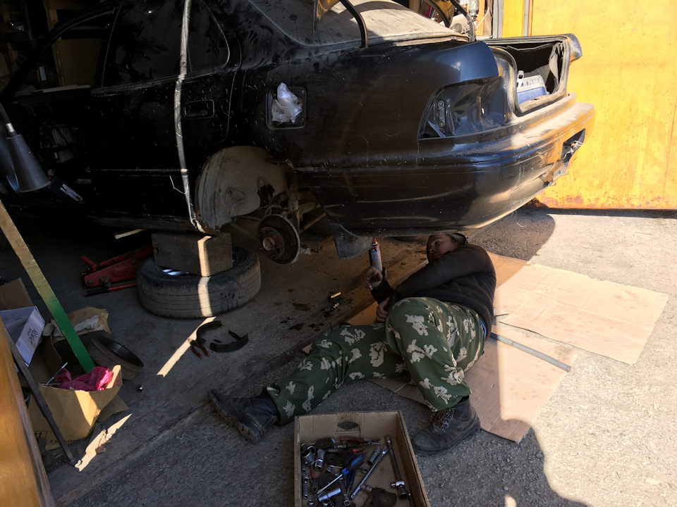

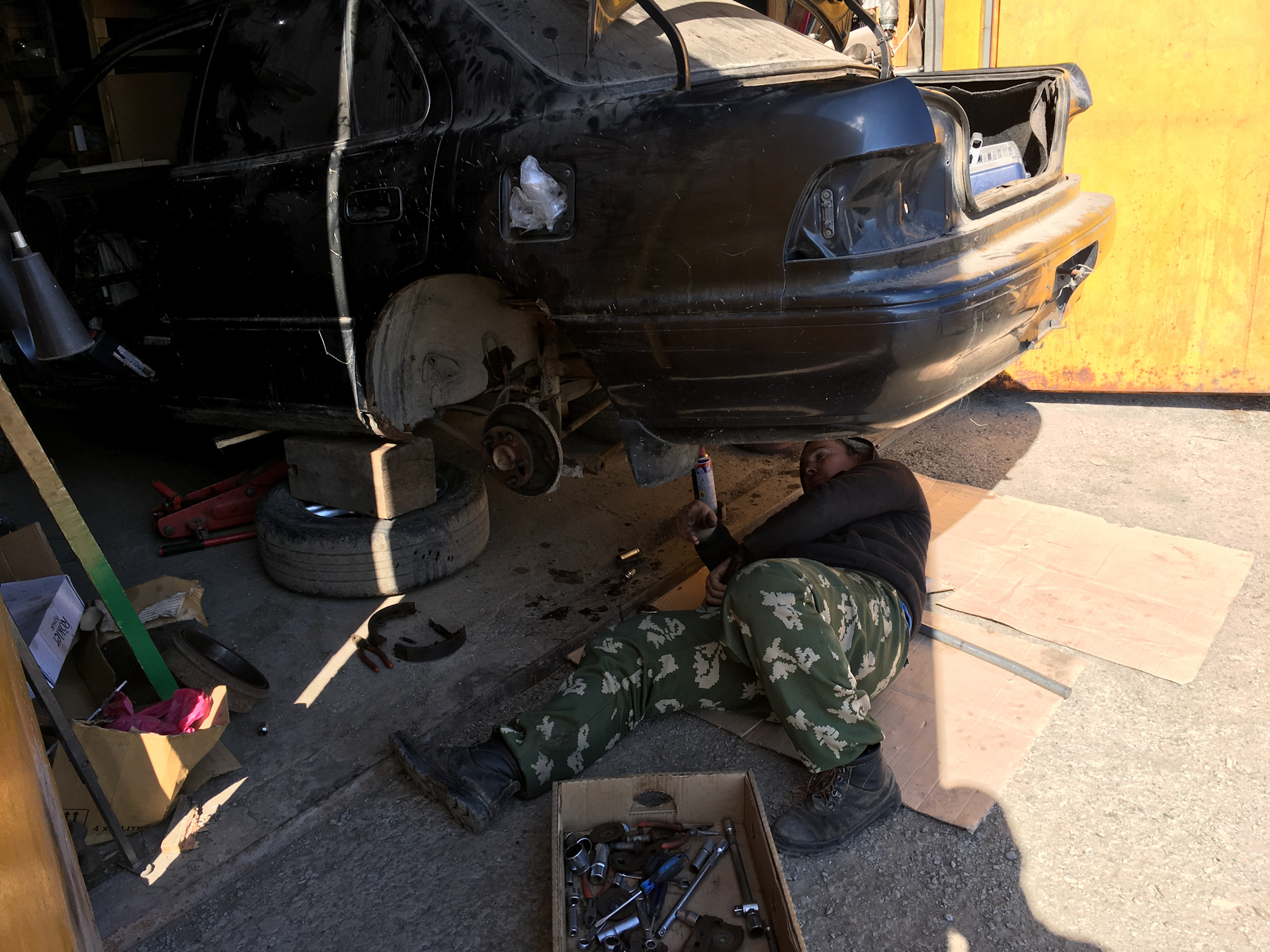

Вот и добрались до задней подвески. Теперь в сухом и удобном месте. На яму пока решили не соваться)

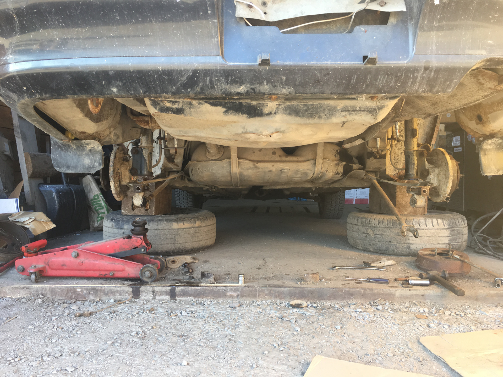

Полностью была разобрана вся подвеска. Не тронутыми остались только стойки. На первый взгляд они в норме. Если что потом при обкатке себя покажут)

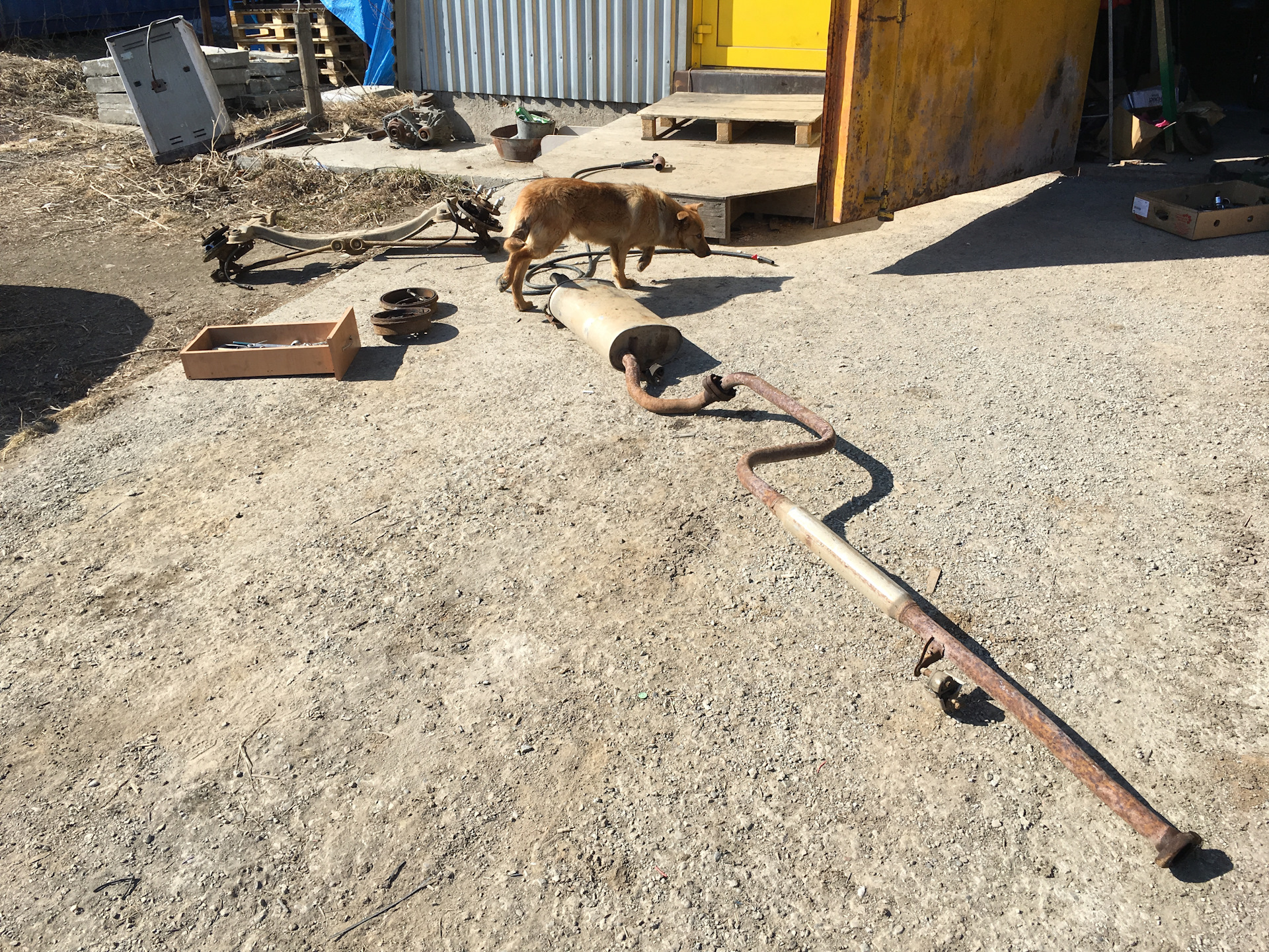

Попутно была проведена ревизия колодок и тормозов в общем. Пока была снята балка, установили выхлопной тракт.

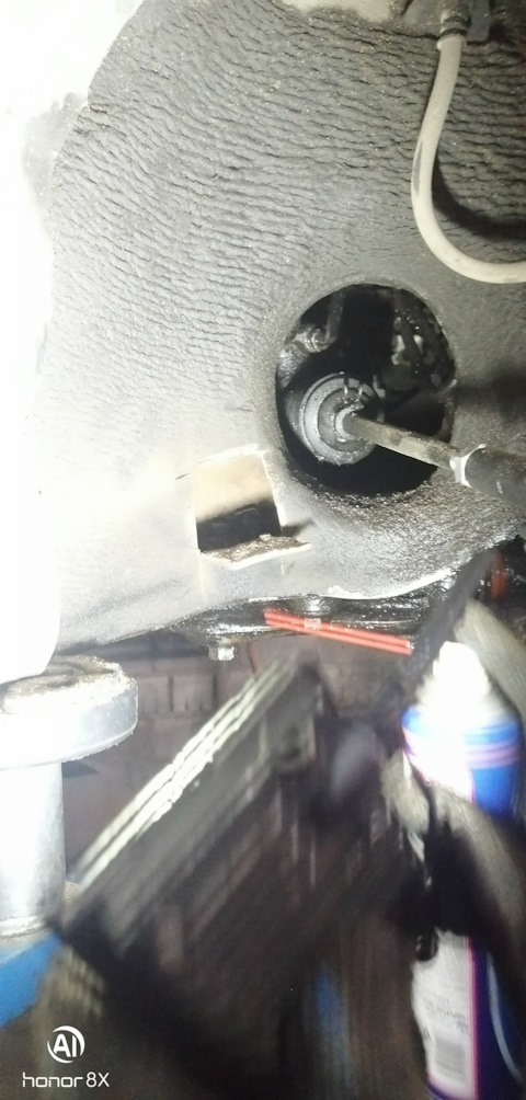

Поставили новое кольцо от приемной трубы. Работает тихо) Претензий к выхлопу нет. Тракт достался от дизельной Камри с двс 2СТ.

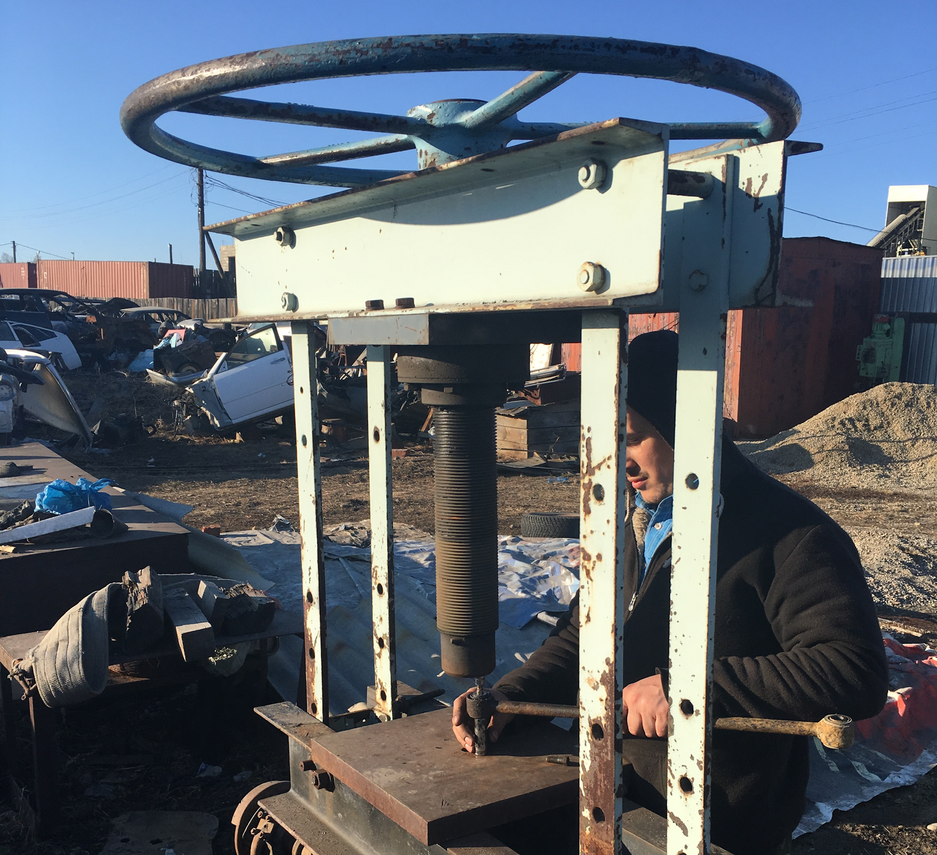

Ну и не обошлось без помощи пресса. Благо все есть под рукой.

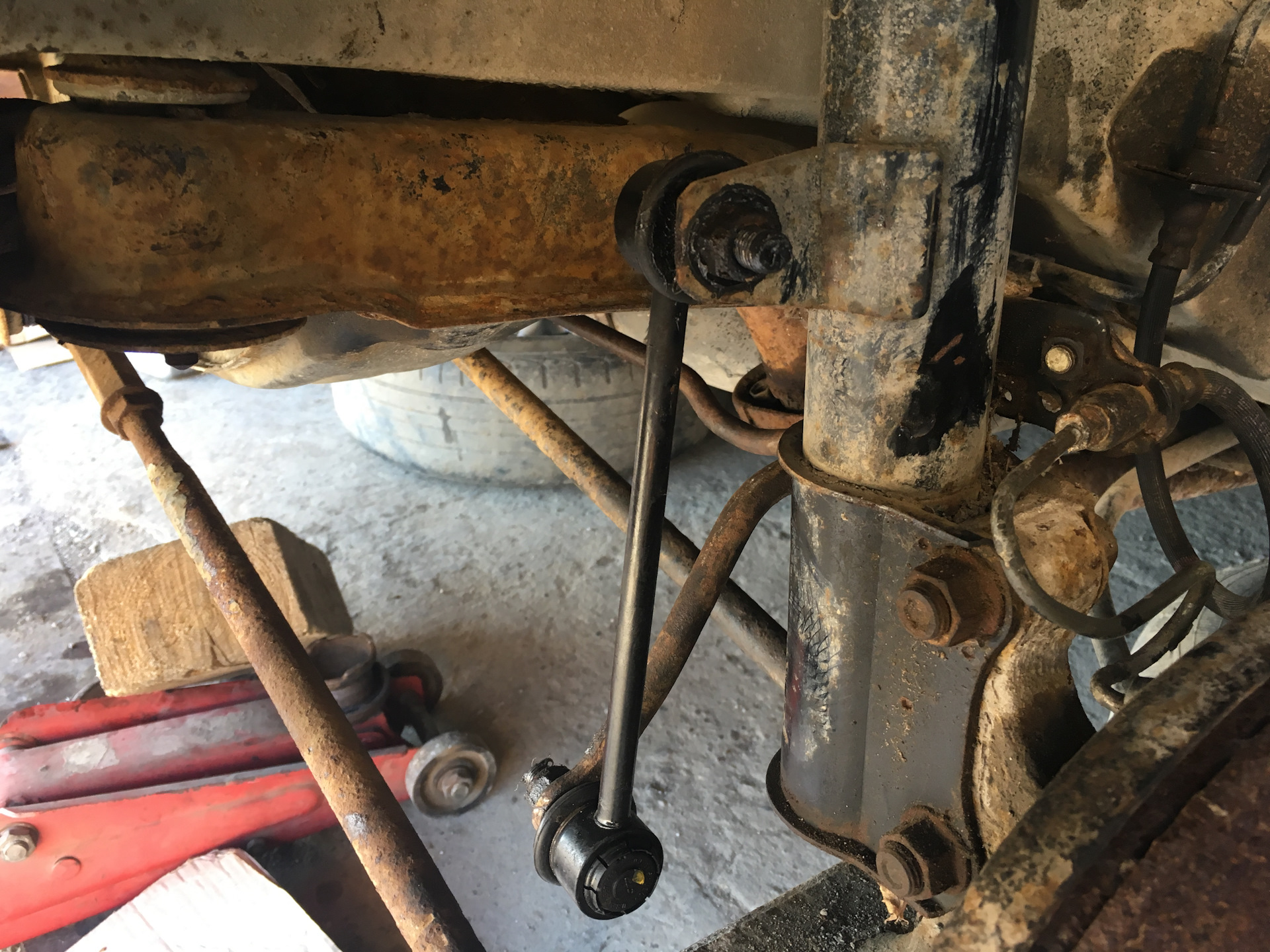

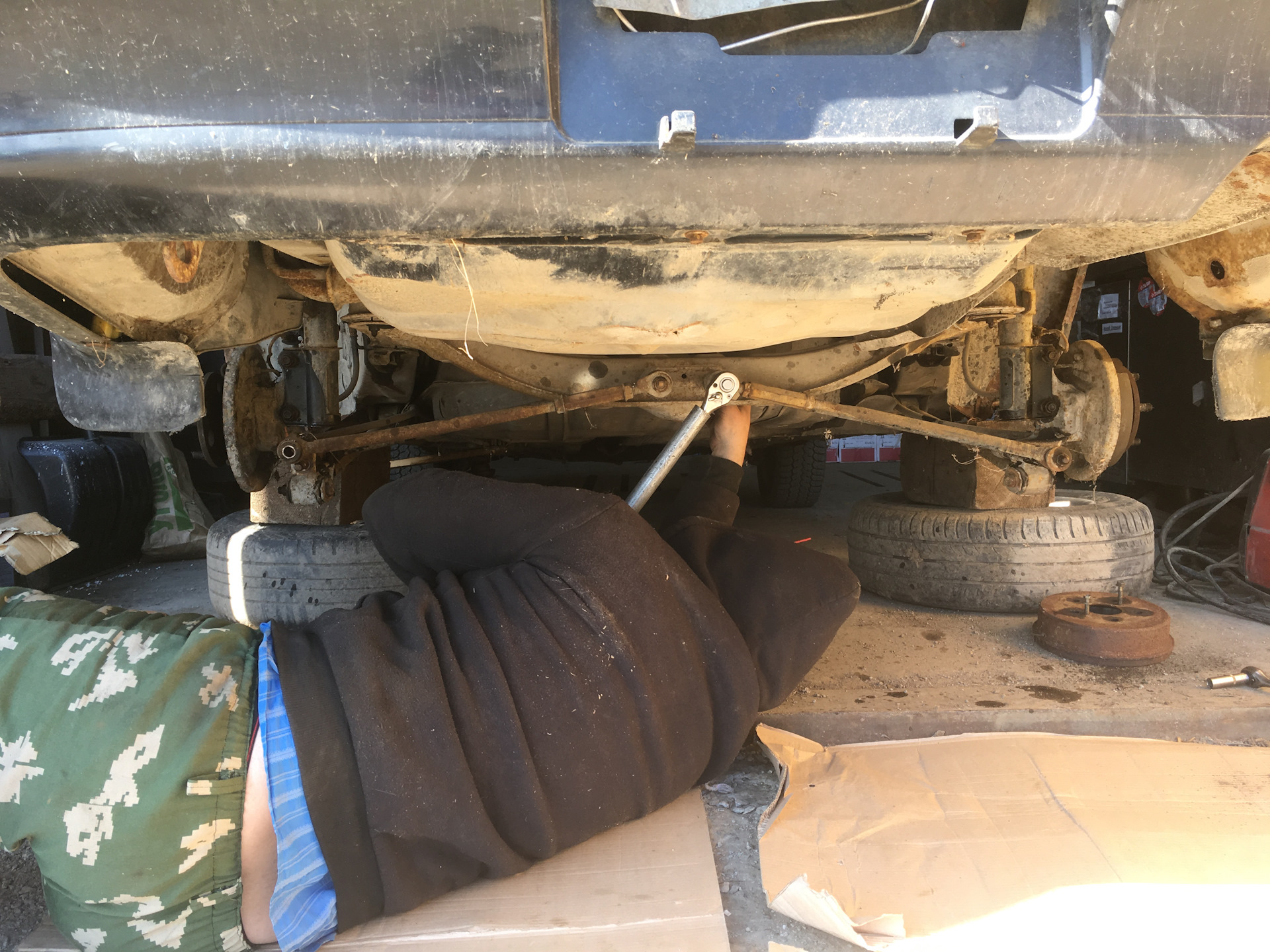

Так же были куплены линьки и чемоданы на задний стабилизатор, который то же по случаю достался от донора. Все встало на ура)
Как итог — вся перебранная задняя подвеска. И того на сегодняшний день по ходовой части авто все готово. Подвеска перед и зад, двс, акпп. Начинаем готовить кузов к полной покраске!

Что и поперечные регулируемые перепрессовал?
Нет) нашли живые. Не могли от ступицы их открутить, пришлось болты срезать и выпресовывать.
вроде не ВД-овая, а задний стаб есть…
Это бонус)
