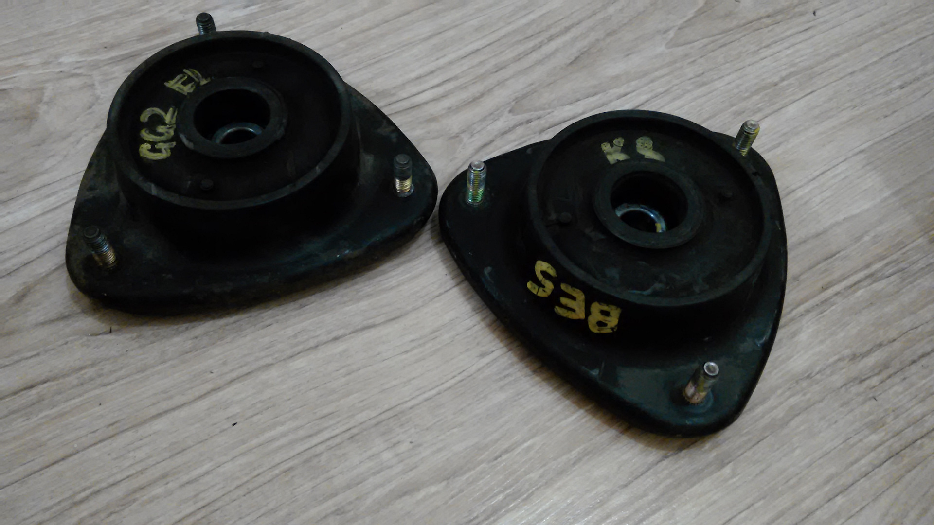

Решил сделать второй комплект стоек, купил пару передних у доброго человека за символическую цену в 1500 руб.
Цена тем более символическая, что делать с ними ничего не нужно, полностью живые, рабочие аморты) Заодно прикупил живые опорники;
вот чем мне нравится Субару. Конструктор! Взял первую попавшуюся деталь, приложил… подошла!))) Шучу конечно) Конкретно передние стойки и верхние опоры идентичны у Impreza GC, GF, GG, GD и Legacy BE, BH и старше. У Forester SF, SG передние стойки чуть длиннее, опоры те же.
Так же имеем в наличии два комплекта пружин, длинные от SF (товарищ который мне их любезно уступил за 800 руб сказал что усиленные) толщина прутка 13,5мм и конические от SG которые ещё в 16-м году, по моему за 500 руб отправил мне из Томска один хороший человек)
толщина прутка в районе 13мм (замеряю точно, допишу)) у стоковых 12,5мм. Высота практически идентична в районе 34см но витки у форёвских плотнее чем у импрезовских.
Верхние опоры естественно отличаются. Поэтому к SG пружинам пришлось их докупить. Обошлись в тыщщу)
Продолжение следует…)

слушай, а помоги пожалуйста. аморты задние поменял на мою машинку, а пружины по 9000 и типа без дублей — устал гуглить, можешь хорошую замену посоветовать?
С номерами новых не помогу, ибо не в теме) у тебя же конусные сзади, если б/у то с форя SG подойдут
Уловил. А они как по высоте, больше\меньше?
Я мерял свои штатные цилиндрические с SG-шными высота пружин одинакова. На форёвских навивка плотнее. Возможно у тебя с форём SG пружины вообще одинаковы, а вот длинна стоек разная Завтра выложу сравнение штатных стоек SG и GG3))
было бы отлично, в ближайшее время предстоит замена, а я уже путаюсь что брать.
