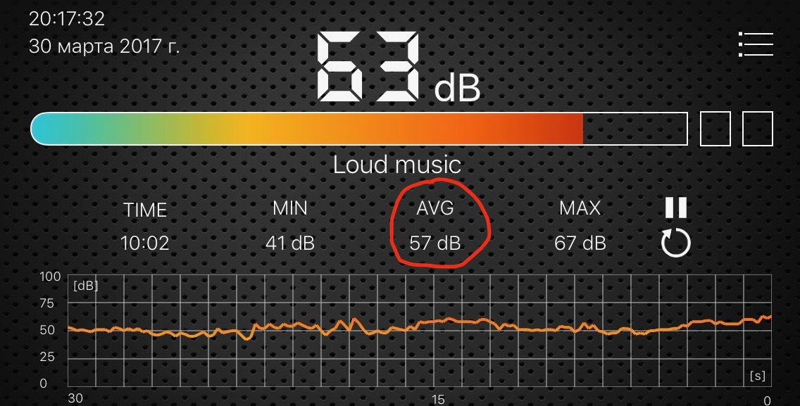

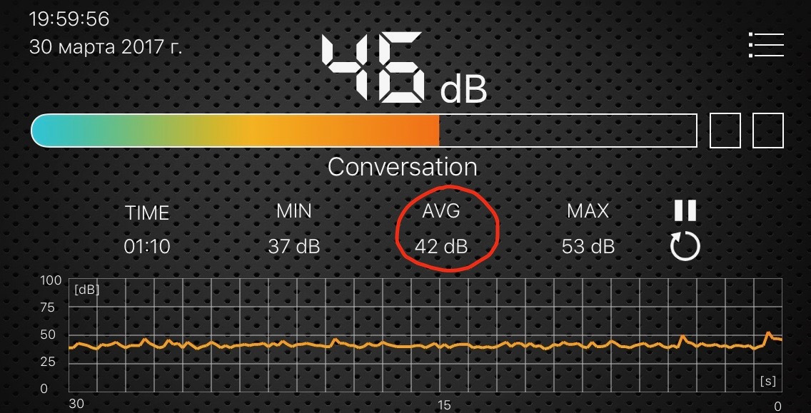

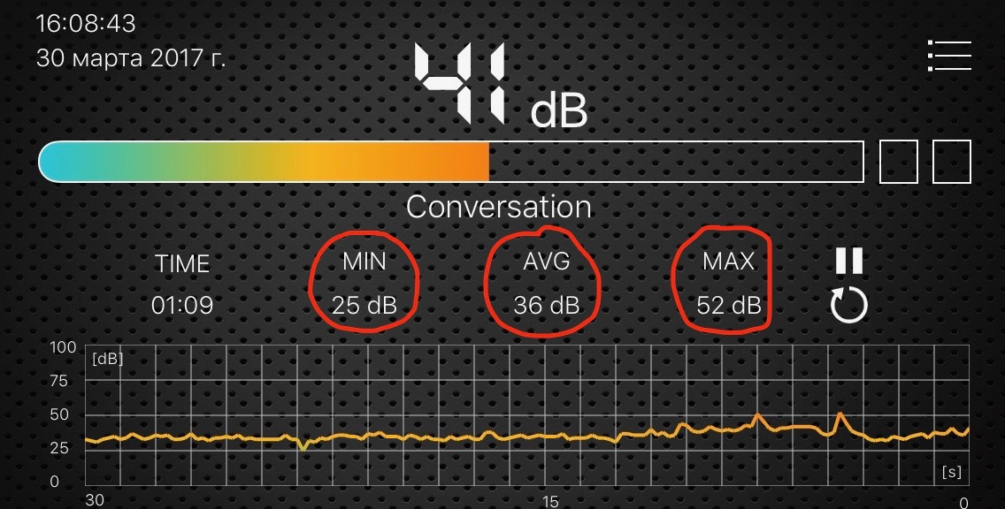

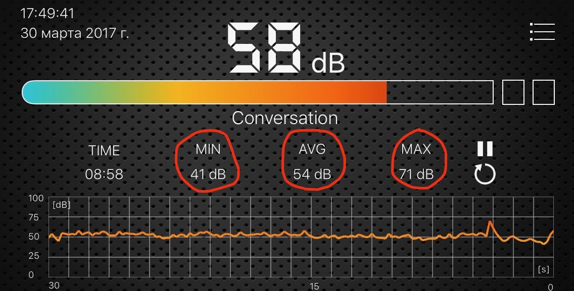

Прочитал на днях статью Александра Шумоизоляция, решил замерить уровень заводской шумки на MPS-3 и сравнить с заводской на TLC-200.
Для замера установил в iPhone бесплатную прогу Шумомер — "Sound Meter", калибровку не делал, оставил по умолчанию.
MPS-3 — бензин, TLC-200 — дизель.
Первый замер на парковке, на холостом ходу в течение 1 минуты, кондиционер выключен:
Второй замер: движение в городе, плавный набор/сброс скорости, скорость не более 80км/ч, без светофоров, в основном прямой участок, потом небольшой серпантин и далее движение в частном секторе, маршрут один и тот же, кондиционер на минимальном обдуве:
Резюме: хотел цифрами показать, что стоковая шумка на MPS-3 удалась на отлично. СтОит конечно дополнительно зашумить подкрылки с внутренней стороны, но думаю пока и так сойдет. Будем посмотреть.
