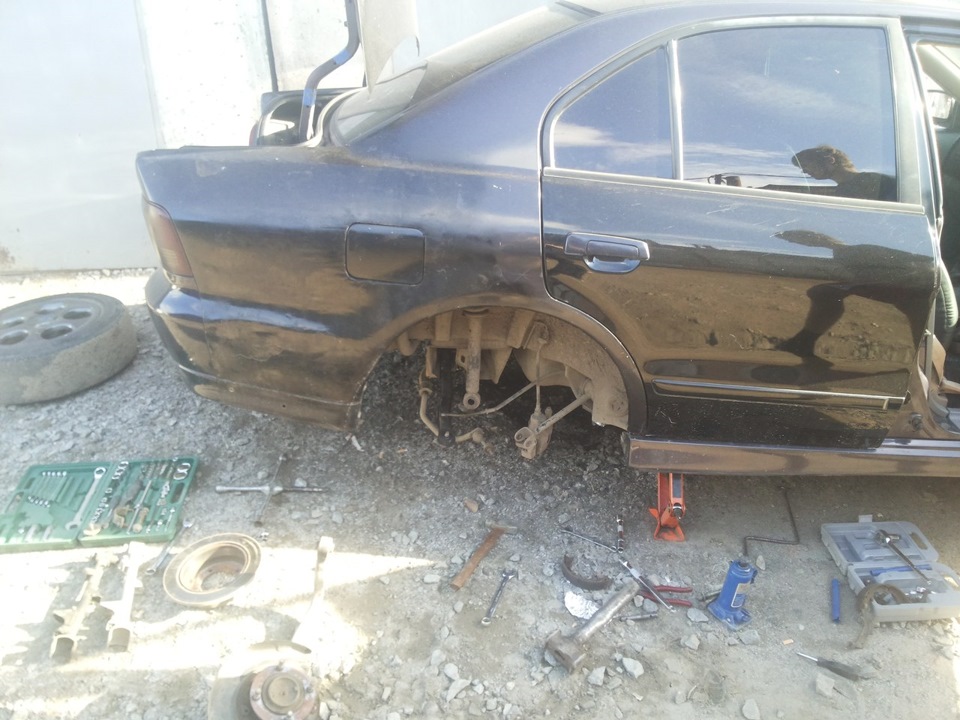

Решил залезть под машину, надоели эти стуки, скрежеты, биения и т.д.
Итак, были замены:
С обеих сторон всё сзади
— верхние рычаги;
— рычаг развала;
— рычаг схождения;
— сайлентблок верхний (в цапфе);
— болты и гайки эксцентрики.
был сделан сход развал.
1 шайбу эксцентрик выточил своими силами)
Как всегда в делах с ходовкой не обошлось без жертв прикипел болт эксцентрик… так как месторасположения у него не очень доступное решено было его резать, и не чем то болгарочным а пилкой… час времени и сайлентблок с болтом были изьяты.
начали в 5 вечера закончили в час, второй день был удачнее с 5 до 10.
Но без жертв не обошлось, потеряли при разборе задних ступиц пару деталей . теперь ручник работает только с одной стороны*( ну пока пойдет, как появится возможность поставлю.
После предыдущего хозяина досталась еще одна радость… разные линки с обеих сторон. надо менять денег нет сушим вёсла)
спасибо Валентину за прессование сайлентов Илюхе за сату и помощь всем пис и высоких оборотов)

Хорошая работа, а менял просто на новые рычаги или перепрессовывал их?
нижние рычаги по 2 с каждой стороны (который шаровая-сайлентблок, и сайлентблок-сайлентблок) менял вместе с болтами эксцентриками, а который в цапце пришлось перепресовывать который через болт на верхний рычаг идет.
как буду резину на зиму менять сфотаю всё покажу)
