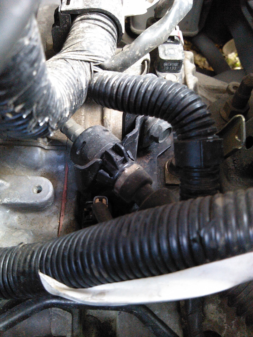

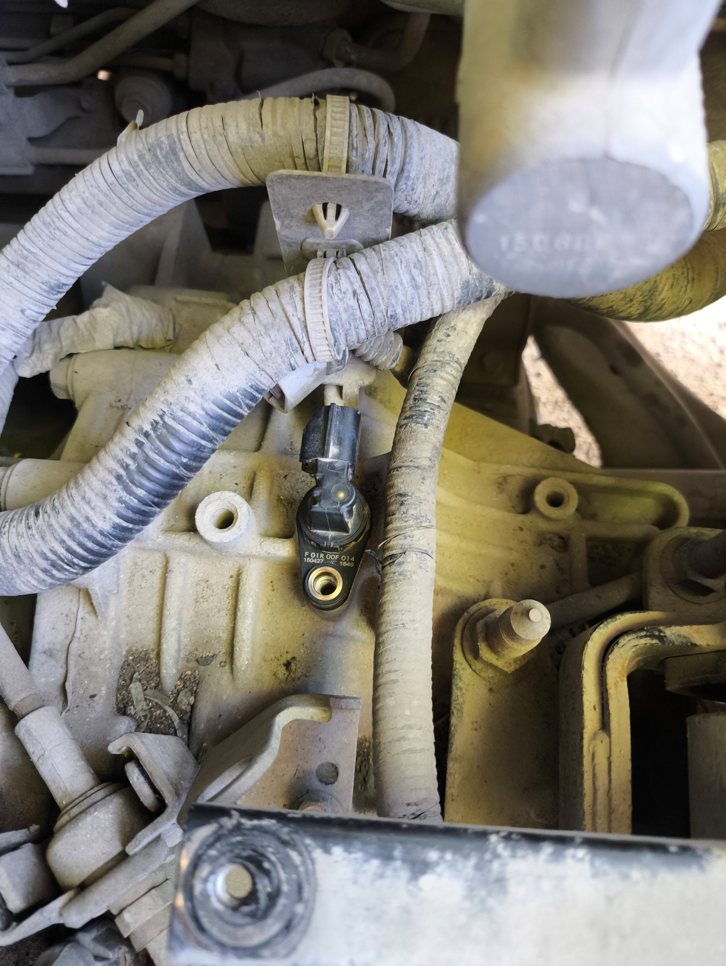

Чтобы заменить датчики, необходимо снять воздушные патрубки и корпус воздушного фильтра.

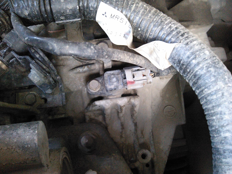

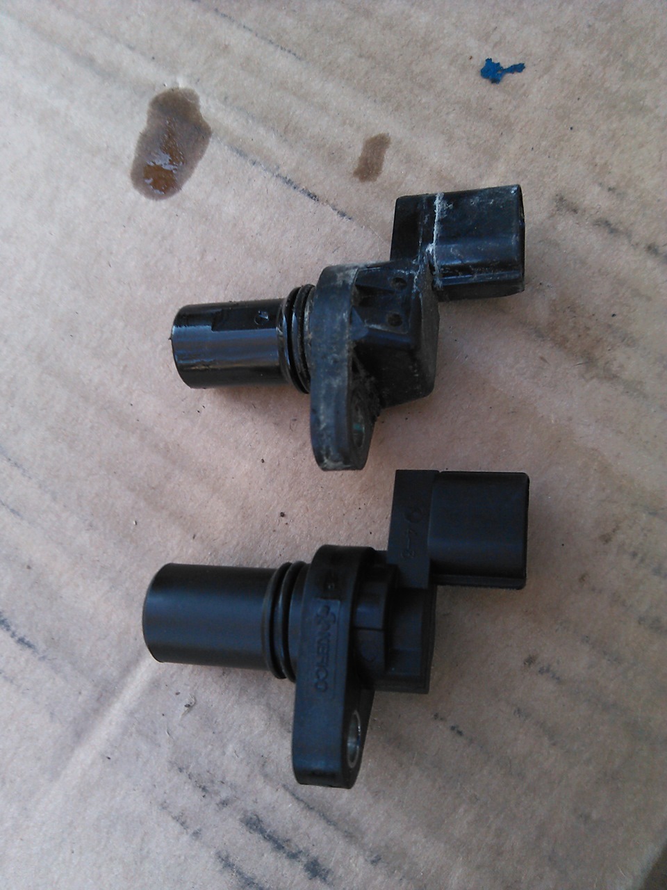

Вот старые датчики:
Сравнение датчиков, конечно новые немного длиннее, но писали, что ничего страшного в этом нет.
После замены автомат стал работать адекватно.
