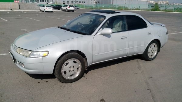

Нужно было съездить в командировку одним днем. Выехал утром в 04-30 29 марта. Проехал 330 км. в Бийске был 9-00. Машина шла уверенно, слушалась коробка двигатель без нареканий. Прошел в сервис центре диагностику за 499 р., насчитали куча мелочей на доработку и замену и в том числе плохая жидкость в коробке, предложили поменять жидкость под давлением. Естественно я отказался так как у меня всё отлично работает. Зачем лезть в японку если всё работает. Вообщем слелал все делал и полетел обратно в Новосибирск, выехал в 22-00 из Бийска.
Вот тут началось самое интересное, то ли сервис мэны сглазизи, то-ли подлили чего, то-ли совпало, коробка начала тупить. Затягивать переключения на средних оборотах не тащить когда от нее ждешь, как буд-то что-то мешает и тянет за зад. Но на кик-даун реагирует, но как только отпускаешь пидаль тупизм возвращался, иногда проходил сам собой и она работала нормально как буд-то ничего не было. Вообщем я расстроен. По приезде в Новосибирск решил попробывать частичную замену масла с чисткой поддона коробки, там посмотрим…

Кто то на форуме писал, что может мозги вспухли, надо кондеры поменять. Вообщем поменяю жидкость в АКПП, а там напишу…
Фильтр акпп промой тоже.
Слушай может вовсе не коробка, а что нибудь элементарное типо топлива?
