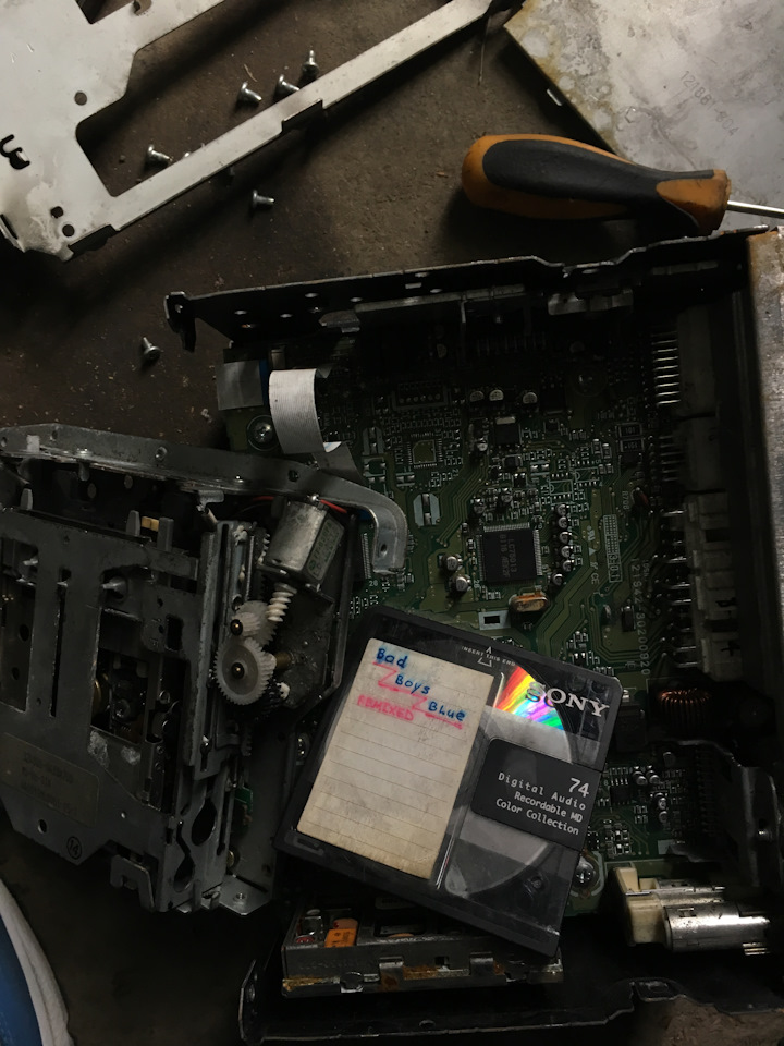

Штатная магнитола играла только посредством фм-модулятора. Качество звучания кстати вполне устраивало, но был существенный минус — это вечно занятый штатный разъем прикуривателя. И когда телефон садился, то приходилось "заряжаться" молча. В планах было приобретение новой магнитолы, но случайным образом встретилась статья по возможности подключения кабеля aux к штатной магнитоле.
Решено.
Делаем.

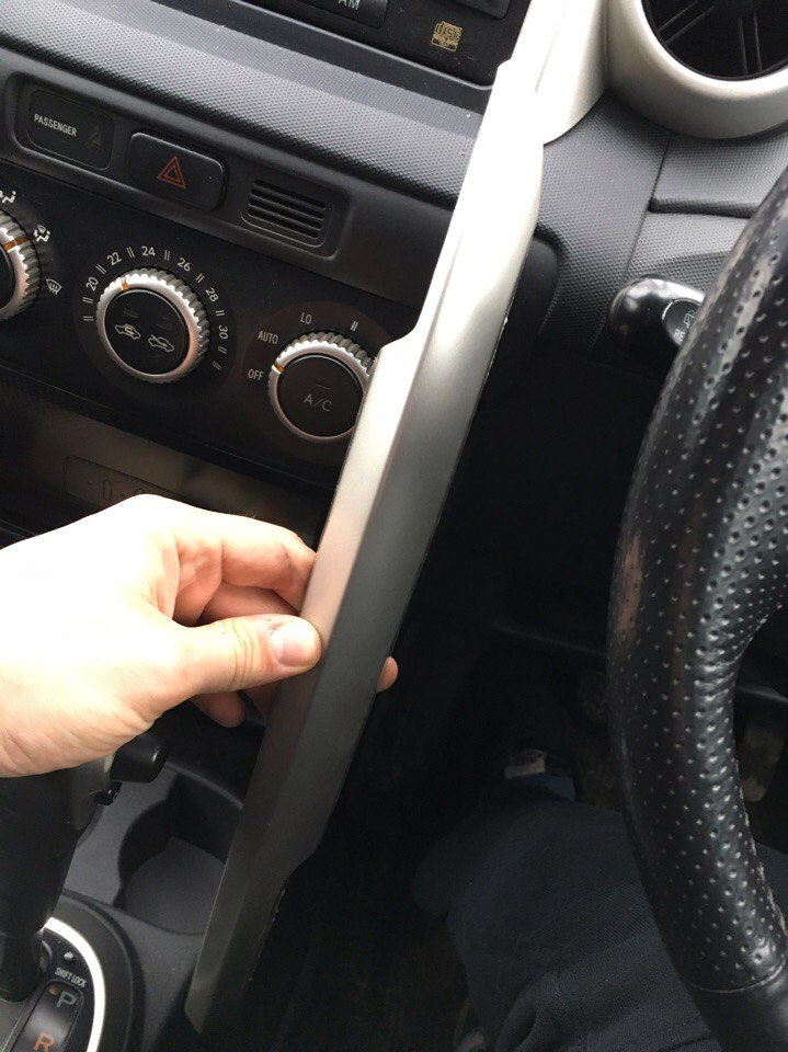

фото ниже. Зеленым отмечены места клипс. Красный — шурупы.
(Новосибирск и другие города — обращайтесь, опыт есть, даже по тексту написанному ниже, много нюансов и с первого раза мало у кого получится).
Как все припаяли:
1.В разобранном виде подключить основной шлейф к MD
2.Необходимо активировать MD:
3.Собрать переднюю панель магнитолы и подключить к машине.
4.Подготовить доступ к пускателю механизма MD
5.Привезти механизм в действие (симулировать подачу диска)
6.На момент музыка заиграет (при действии механизма) но т.к. Диска нет — механизм вернётся обратно и музыка отключится.
7.Повторяем действие симулируя подачу диска, и как только механизм дойдёт до конца — нажать пускатель.
Сохранение в памяти:
1.Выключить магнитолу
2.Снять шлейф от MD
3.Выключить ключ из замка зажигания
4.Подключить шлейф обратно
5.Далее включаем и проверяем режимы сд, фм, мд
ТОЛЬКО НЕ НАЖИМАТЬ извлечение MD
Решено — смотрите комментарии:)
Видео прилагается

Решил вопрос с проблемой "не нажимать не в коем случае извлечение MD-disk".
Разобрал старую аналогичную магнитолу и откопал в ней тот самый мини-диск, теперь если даже сбросится из памяти модель мнимого диска, можно просто вставить в магнитолу обычный диск и все. 😄
