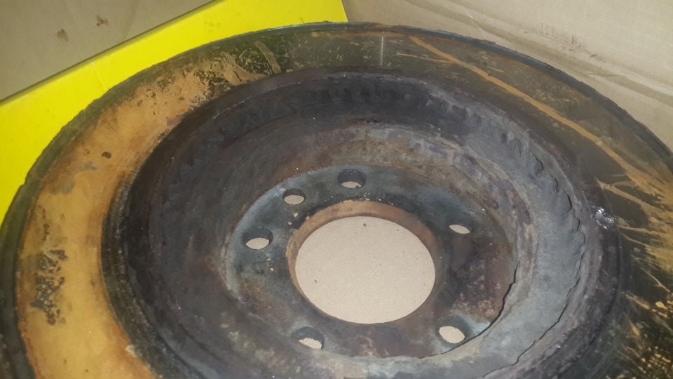

Пару месяцев назад начались биения руля при торможении на скорости. Поменял колодки — помогло немного но потом опять появилось биение… дискам передним пришел конец — толщина ушла за 28-28.5мм (по букварю минимум 28.5).

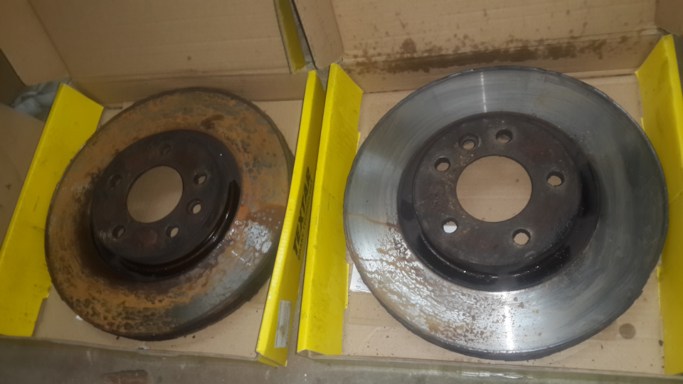

TEXTAR / 2374602 Комплект тормозных колодок, дисковые (старые ставить не стал, оставил в прозапас… если кому нужно — пишите в личку договоримся — они прошли всего 1500-2000км, износ минимальный, смотрите фото…

TEXTAR / 92121303 Тормозной диск (просто посоветовали)

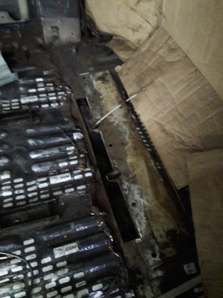

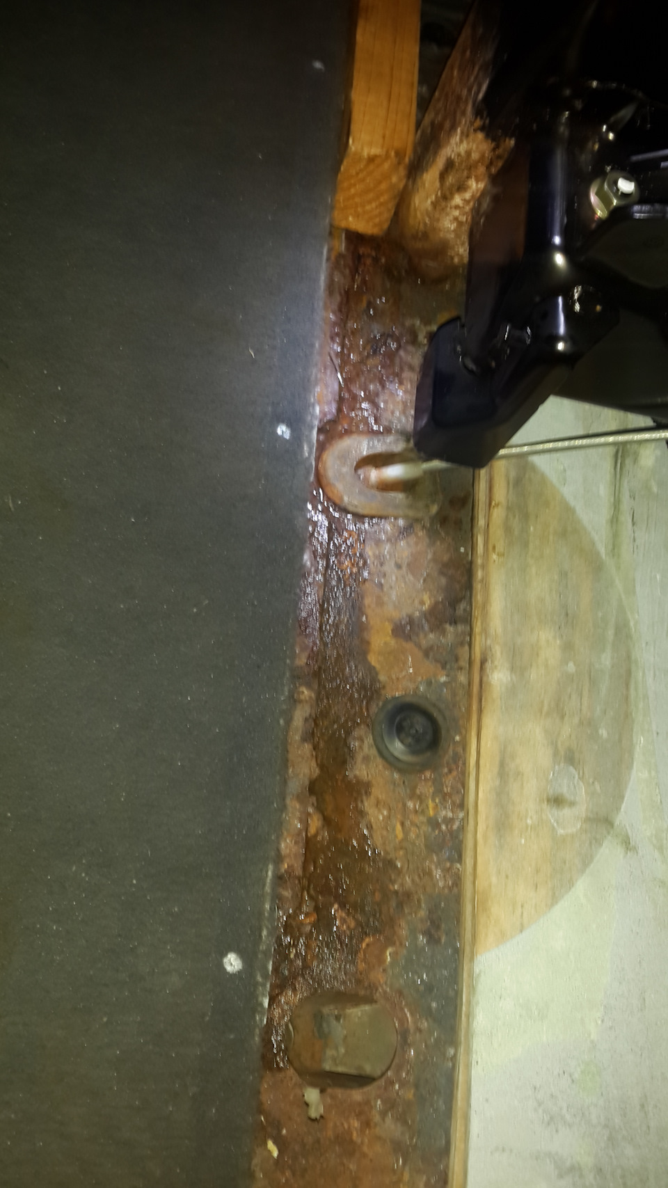

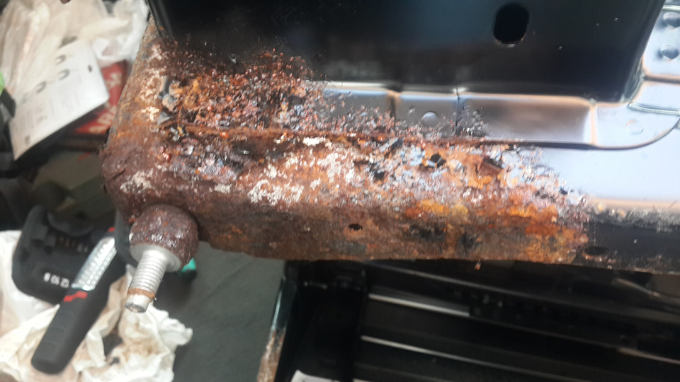

Однако еще накопал один крупный косяк… давний… течь форточки за водителем последние 10 лет привели к страшным последствиям… ближайшее время постараюсь найти время… так что ближайшие пол года буду опять разбирать всю обшивку, пол и устранять последствия 10 летней течьки… маляр был в легком шоке… форточку заключение нарезать силиконом или герметиком(((((

Как диски текстар, по качеству и ощущениям
Пока нравится, а покажет время!
Что показало время?
Время показало что многое зависит от установки… Ставили передние на СТО — через какое-то небольшое время пищали и на диске были полоски, заехал к ним обратно — сказали притрется… По итогу сменил сто и уже почти 2 года у определенного механика обслуживаю — он мне перед перебрал (хотя я думал что диск кривой) и писк при торможении пропал, назад тоже ставил текстар — стали хорошо и писка тормозов больше небыло…
В общем рекомендую найти своего механика или все самому делать, если позволяет время и место!)
Для себя пришел к тому что если человек знает твою машину и хорошо делает свое дело — это в 100 раз лучше чем ездить по разным сто и наблюдать неквалифицированный ремонт((((((

А вот ржавый полик это конечно печаль😒
На последнем фото это что такое рыжое?
Это за водительским сиденьем пол заржавел.
Капец. Ну удачно полечиться
Вчера был сильный ливень проливной и с форточки струйкой текло за обшивку и от туда прям на стык двух полов — переднего (я его сейчас поднял) и большого заднего… и так походу было все 10 предыдущих лет… я сам в шоке…
Это у тебя уплотнение стекла сдвижного пришло в негодность?
Да. Это у Т5 — болезнь сдвижной форточки… усыхает уплотнение и потом его или менять или дорабатывать… я думаю заклеить его нафиг — все равно за полтора года еще ни разу не пользовался!
Не надо что-то придумать, клеить не гуд!
Нет — нехрен уже думать. Поднял все полы и то что я там увидел — на следующий день заклеил нахрен все форточки специальным прокладочный герметиком! Так надёжнее и навсегда!
Появится хорошее настроение — отклею и доработаю. А пока хочу забыть об этом на пару лет…

Водительское основание — почти сгнило по задним болтам
