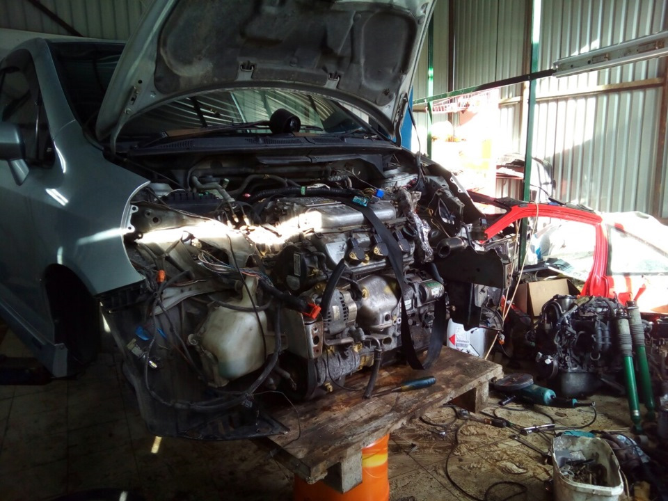

Двигатель L13A Honda Fit вместе с вариатором.

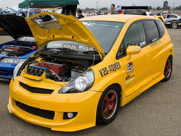

Объектом вожделения самых продвинутых фитоводов являются Фиты с замененным двигателем на K20A, — мотором с абсолютно другим крутящим моментом и другим табуном «лошадей». Но на такой свап решаются очень немногие, и чаще всего, планы о «Фите на K20» так и остаются планами. Найти все необходимые компоненты, а главное, мастера, который грамотно осуществит эту операцию, получается у совсем немногих.
