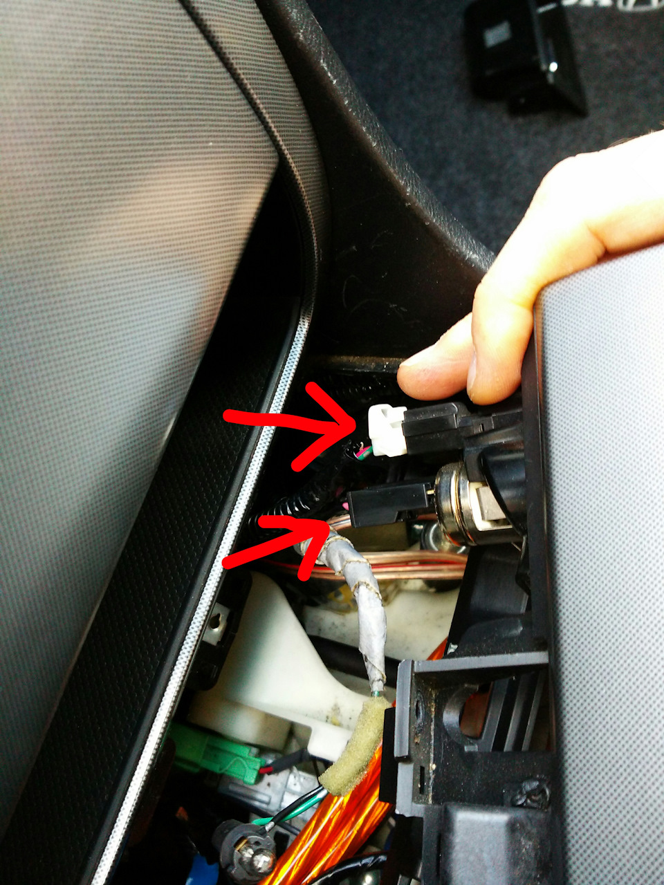

Отсоединяем лампу подсветки пепельницы немного покрутив.
Отсоединяем 2 штекера, черный выходит просто выдернув. Белый зажимаем защелку и отсоединяем.
Откручиваем еще 2 самореза.
Тут лучше работать 2-мя руками, сверху 2 металлических крепежа. Необходимо просто тянуть на себя.
Тут не пугайтесь, не успел прибраться перед ваших приходом))
Немного нагнув свою репу мы видим белый штекер, это наша цель)
Думал куда деть сам адаптер, места особо нет, это еще не установлен карман. Короче взял 2-х сторонний скотч налепил на сам адаптер.
Прилепил к самой магнитоле, поверхность позволяет.
