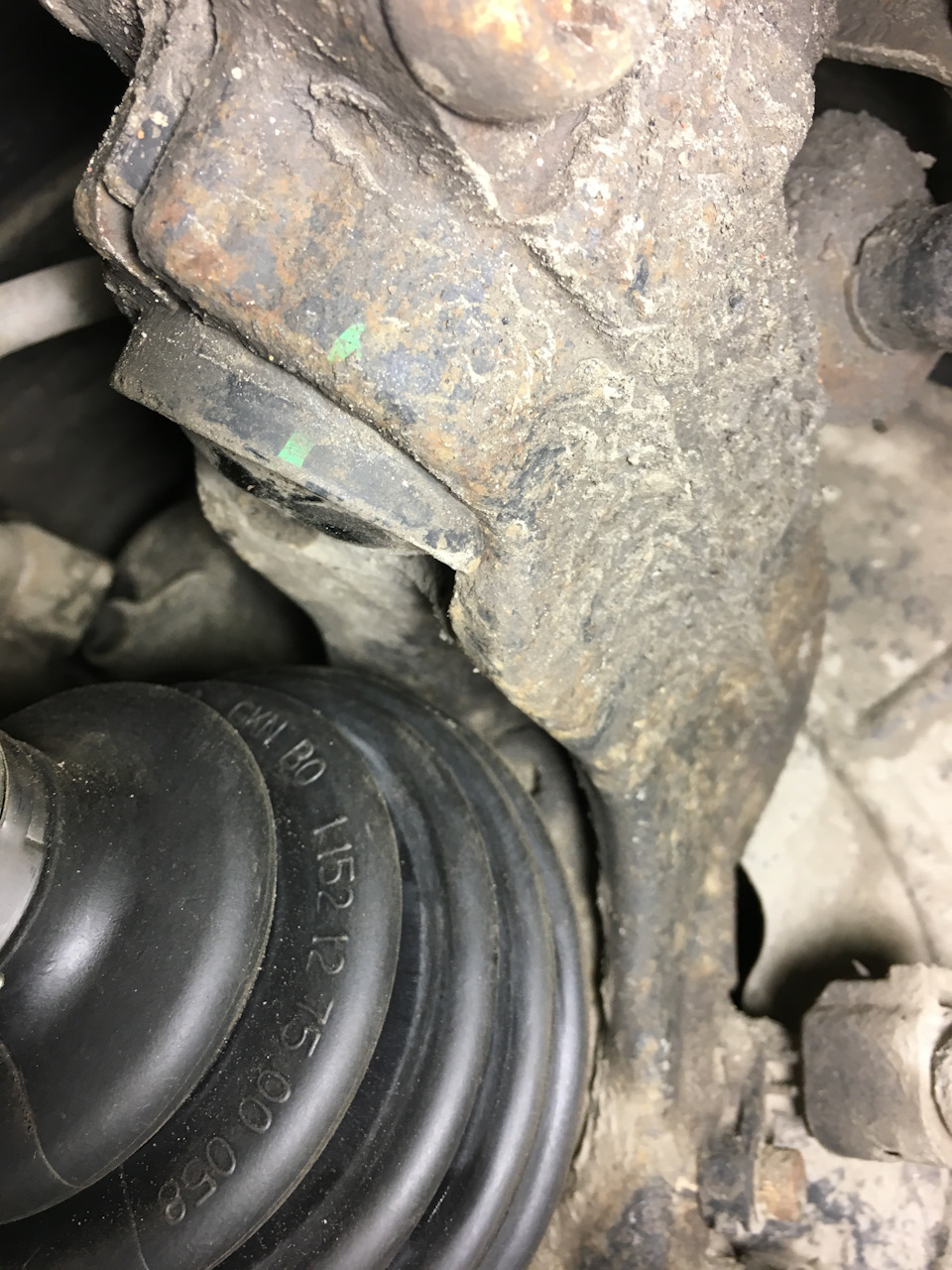

Так же в этот день обнаружил совсем недавно порвавшийся пыльник правого внешнего шруса.
Вспомнил, что дома лежит пыльник, оставшийся от хрустящей гранаты, которая была заменена.
На следующий день купил смазку для шруса и поехал менять пыльник.
Снял привод, разобрал внешний шрус, промыл от старой смазки, собрал, забил новую смазку, разогнул хомуты и собрал привод. Установил его обратно.
