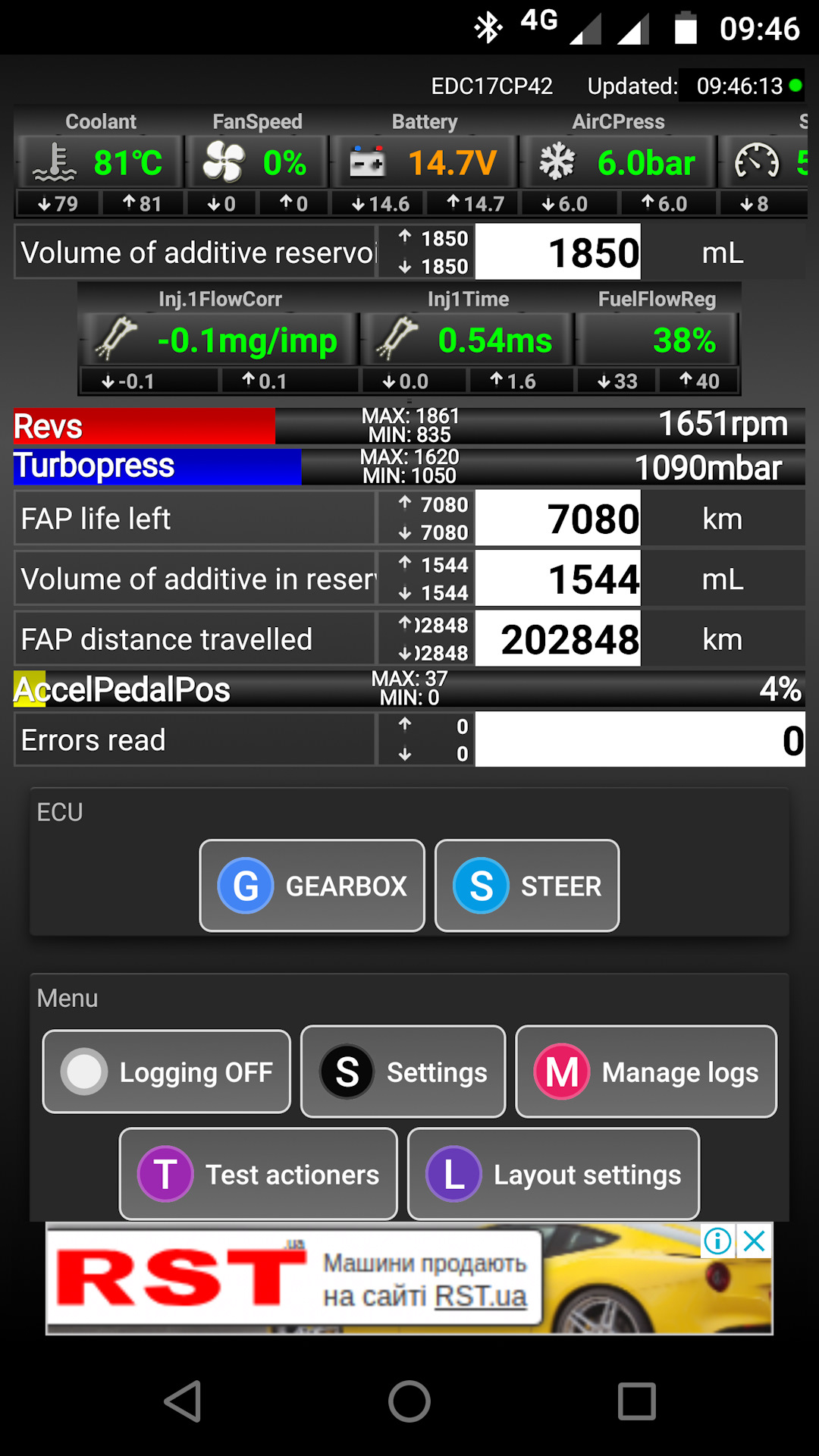

Хочу поделиться своим впечатлением от программы диагностики через ELM адаптер.

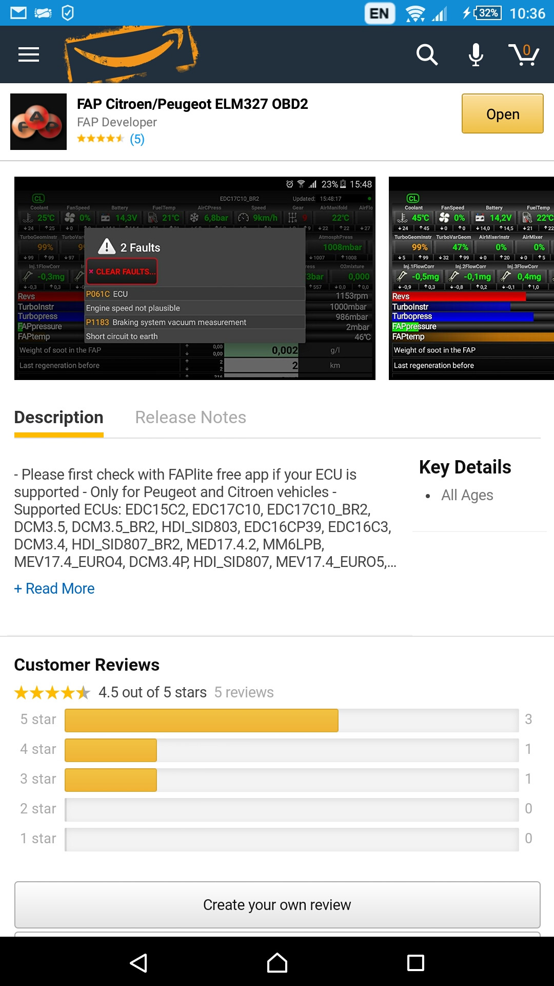

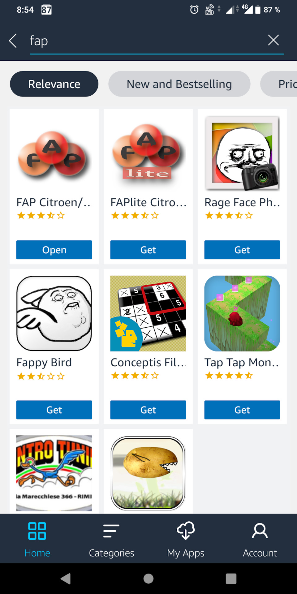

Нашел как-то в Play Market очередную прогу — FAP Lite, в описании которой было указано, что заточена она исключительно под диагностику Citroen/Peugeot. Работает с большим количеством ECU от PSA, отображает многие параметры, которые можно посмотреть через Лексию/Диагбокс, проводит тесты актюаторов.
Решил попробовать. Понравилась, но функционала не хватало. Нюанс в том, что полную версию можно купить только на Амазоне. Ценник 12$. В итоге, купил, не жалею, хороший инструмент диагностики, когда не хочется подключать ДБ. Можно в процессе поездки мониторить показания. Показывает состояние сажевого фильтра, наддува, температуру ОЖ, воздуха и пр.
О самой программе.

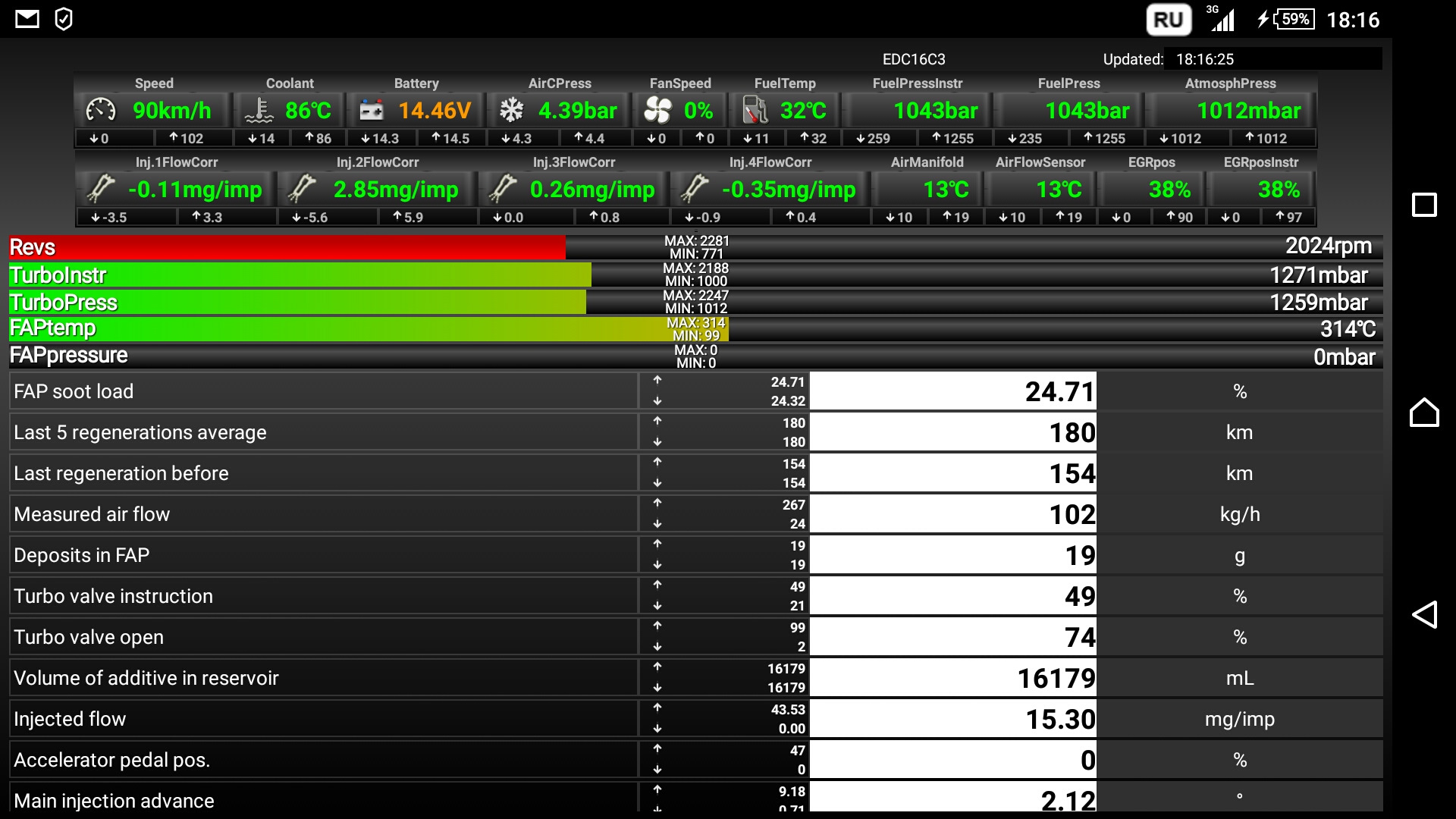

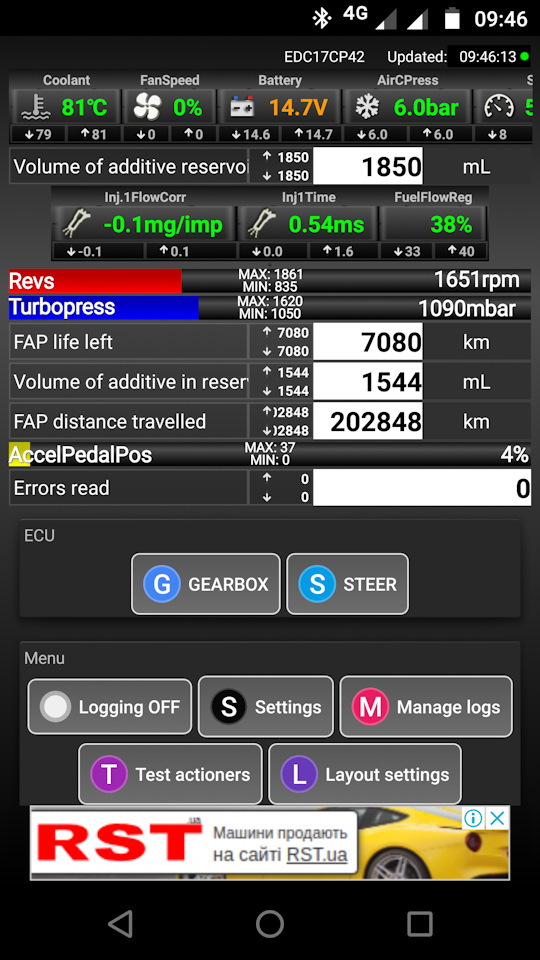

Запускаем программу, спариваем с адаптером ELM и видим много интересных цифр.

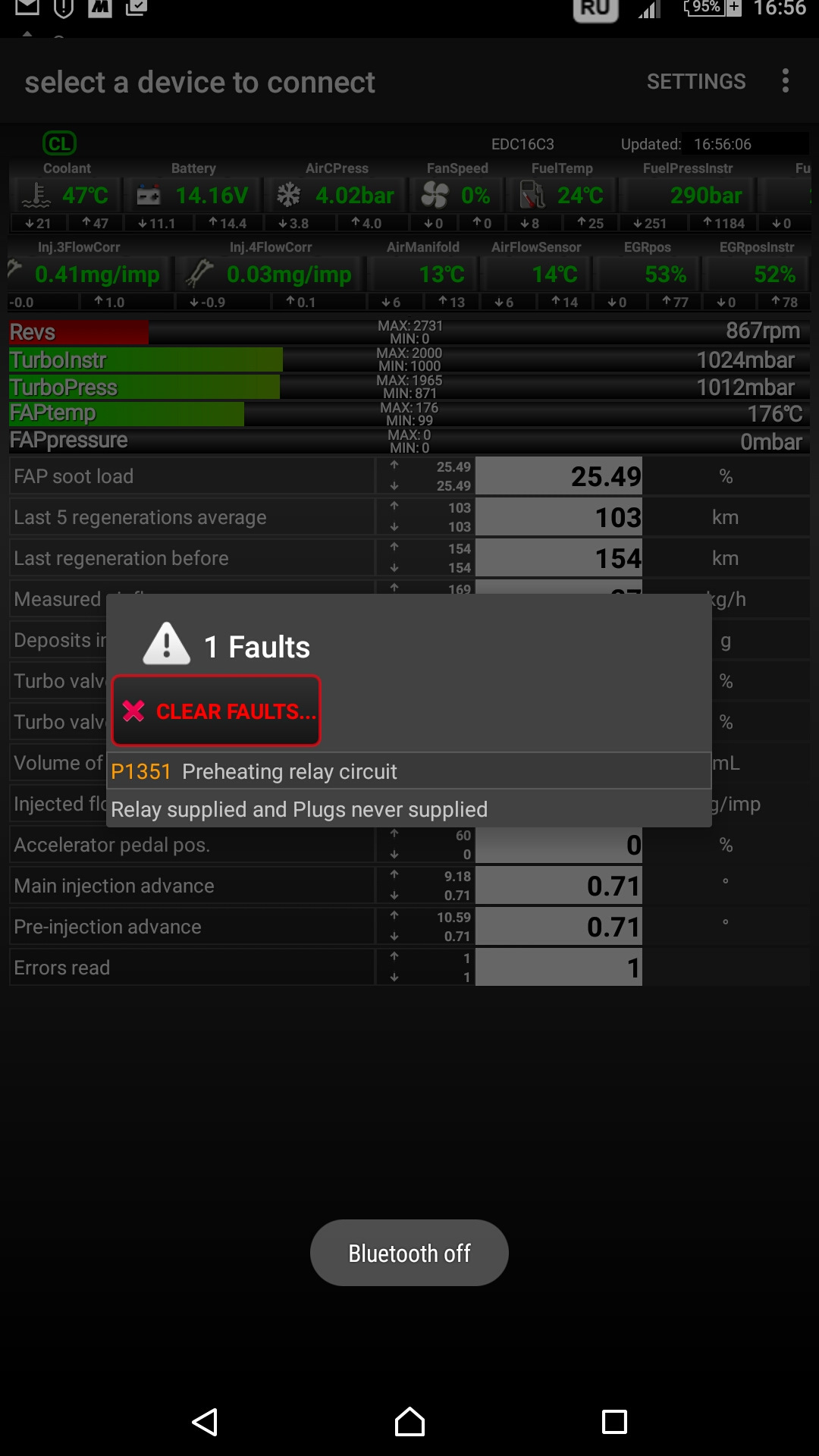

Если присутствуют ошибки, после запуска они отобразятся
Параметры можно перетаскивать, можно менять их формат — маленький индикатор, как наверху, длинная шкала во всю ширину экрана или табличный элемент, как в нижней части.

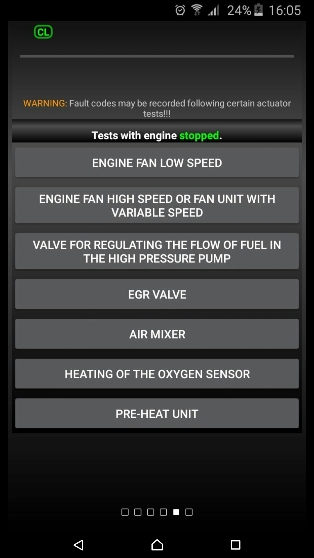

В настройках находится меню Теста актюаторов
Узлы, которые можно тестировать, зависят от блока управления.

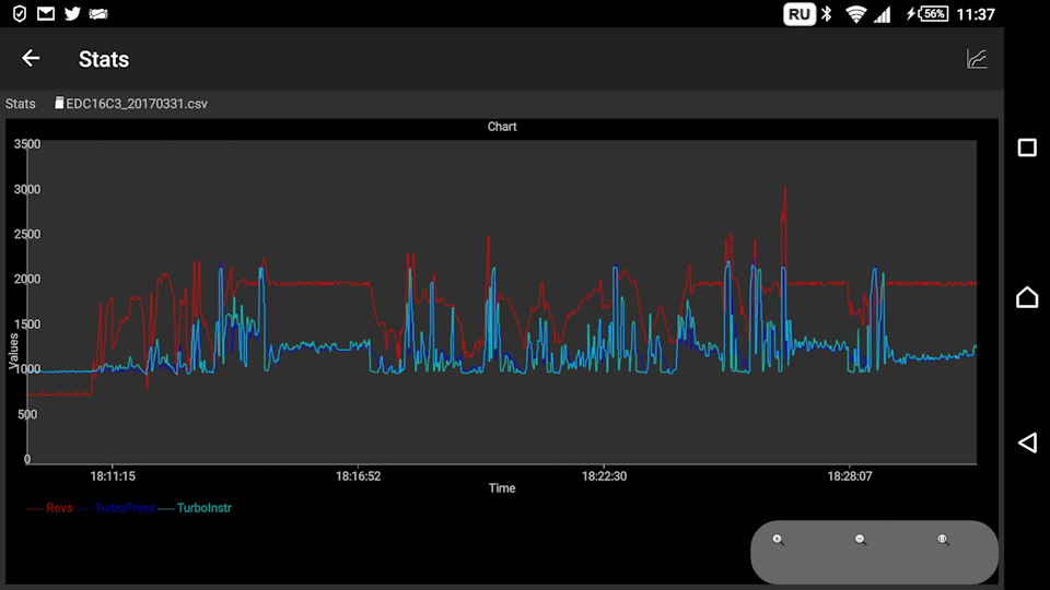

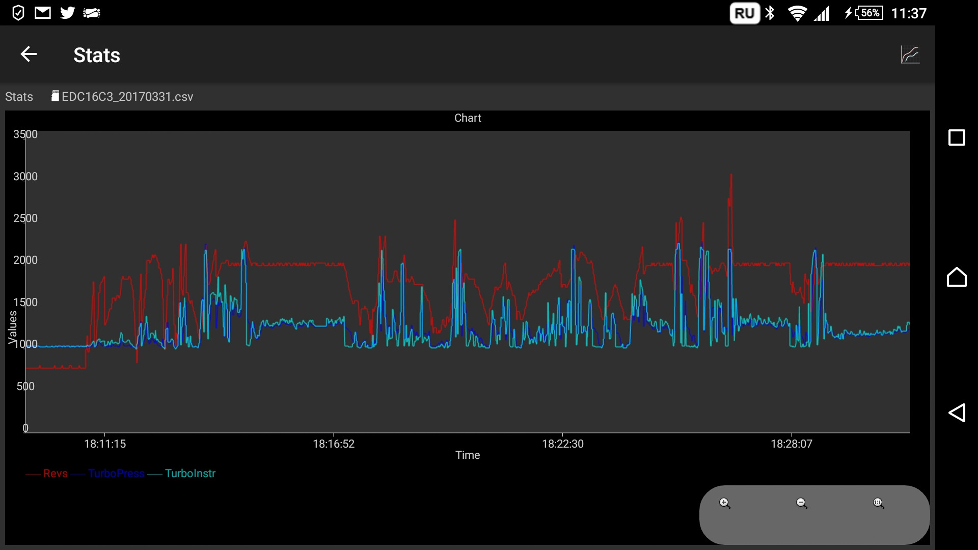

Можно включит запись логов и затем анализировать их на телефоне/планшете, строить графики
или выгружать в формате csv на ПК.
Для покупки полной версии, нужно зарегистрироваться на amazon.com. Для Андроида в Play Market есть приложение Amazon, но для покупки приложений оно предложит скачать Amazon Underground.
Из минусов — почему-то у меня не стираются через неё ошибки. Нужно бы написать разработчику. У меня есть Диагбокс, там всё стирается замечательно.
Все ошибки стираются, всё работает.
Надеюсь, кому-то будет полезна моя запись.

Здравствуйте! Просветите, пожалуйста, как купить Fap полную версию. Чего-то, не получается. Установил приложение Амазон, зарегистрировался. Всё нормально. Кнопки "купить" не вижу. В корзину не добавляется. Что делать? Спасибо!
Приложение Amazon appstore. Найти FAP, нажать кнопку $12. У меня уже куплена, поэтому кнопка Open

Привет. Я не могу сказать про FAP lite, я пользуюсь полной версией. Скорее всего, так же: двойной Тап в верхней части окна, появится треугольник, нажать на него, выйдет окно с ошибками и кнопкой "Clear faults. С выключенным двигателем и ключом в положении"зажигание", нажать кнопку Clear faults", дождаться положительного результата, вытащить ключ из замка на одну минуту.
С ошибками засада, прога говорит что ключ зажигания должен быть в положении "ignition on" и заглушен двигатель. Так оно и есть но ключа нет, есть кнопка старт/стоп.
не нажимая на педаль тормоза нажми старт.и просто включится зажигание.этого достаточно
У меня эта прога показывает fap life left 8200 км и это значение уменьшается. Присадка залита тыс 30 назад, уровень ок 1800 ml, неужели скоро кончина ФАПа или что это значит? Чет я очкую ))
Присадка не увеличивает срок жизни сажевого фильтра и не промывает его. Присадка постоянно впрыскивается в топливо (при заправке) и способствует всего навсего снижению температуры а камерах сгорания. Присадка содержит вещества, которые не сгорают в цилиндрах и забивают фильтр, оседая там. Сажа в фильтре сгорает за счёт дополнительного впрыска топлива на такте выхлопа — оно начинает гореть в разогретых сотах фильтра, увеличивая его температуру до 600-700 градусов. Сажа (soot) выгорает, а минеральный осадок (deposits) остаётся. Всё это, как я понимаю, рассчитывает комп эмпирически, т.к. нет никаких приборов, измеряющих количество этого осадка. Есть ещё датчик дифференциального давления, он даёт компу данные, косвенно отображающие забитость фильтра.

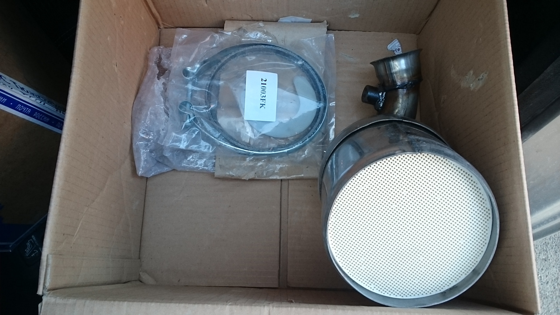

Можно обмануть комп и через лексию произвести процедуру замены сажевого фильтра. Но если он забит, датчик давления будет показывать большие значения и комп будет ругаться. Если сажевый пробить, то комп это тоже может увидеть и выдать ошибку.
Можно наступить на горло жабе и купить фильтр. Я например покупал его на eBay. Новый, аналог, дешевле раза в два, чем если брать оригинал в Э**ксе и Э**исте. Пока всё хорошо
Та это я все понимаю. Меня волнует конкретно параметр "fap life left" — откуда эта прога берет данные (или какой-то граничный теоретический пробег забит с завода?
У меня такого параметра нет. Думаю, что значение вычисляется мозгами исходя из пробега, заправок, расхода
Подскажите если помните. Фап показывает актуальные ошибки каждый раз при подключении как я понял. У меня так же высвечивалась одна ошибка каждый раз когда я подключал фап, раз 5 . Потом я нашел как ее стереть) стер ее и теперь она не выскакивает.
Я не понял, раз она не выскакивает то ее нет или фап теперь не будет ее замечать вообще? ( будет ее игнорить)
Это значит, что ошибка пока не появлялась. Ошибки появляются, когда не выполняются определенные условия в определенных ситуациях. А что за ошибка была? Многие ошибки у меня возникали из-за ненадёжного контакта в тех или иных узлах
P15A6
Клапан давления масла. Находиться в масляном насосе. Периодически в истории ошибок эта ошибка мелькает. Подклинивает скорей всего.

У меня ошибки елм 327 программой fap не стирает. Пишет о несоблюдении условия двиг выкл, ключ вкл. Хотя так и делаю.
Подскажите
Я стираю ошибки так. Двигатель заглушен, ключ в положении, когда загорается вся индикация. Считываю ошибки, удаляю, выключаю зажигание и на всякий случай извлекаю ключ. Ошибки стираются. Возможно, ключ и не стоит вытаскивать, не знаю. По-моему, многое зависит еще от адаптера. У них есть разные версии, разные степени совместимости, разное качество пайки и т.д. Есть программы для смартфона для проверки ELM адаптера. У меня, если память не изменяет, 1.4

У меня ошибки стирает на заглушенном двигателе только.
И почему то не работает параметр TurboInstr, ради которого частично я и купил этот софт.
Любые ошибки стираются только на заглушенном двигателе, что лексией, что другими программами. С некоторых пор у меня ошибки тоже стираются. А список доступных функций для конкретного блока управления можно увидеть в разделе помощи
У меня блок ECU такой же как у Вас EDC16C3, но TurboInstr так и не показывает ни при каких условиях. Поэтому чтобы разобраться хотел уточнить, у вас каким образом происходит управление актуатором турбины? Просто у меня турбина с саморегулированием атуатора WasteGate по давлению, возможно в этом и причина.

Сообщение "select BT device" означает "Выберите устройство Блютус". Двойной тап по экрану — появится шапка программы. Надо зайти в настройки (Settings), выбрать тип адаптера Bluetooth, выбрать парное устройство — Select paired device — свой адаптер.
И всё.
Спасибо, получилось! Не догадался выбрать парное устройство.
