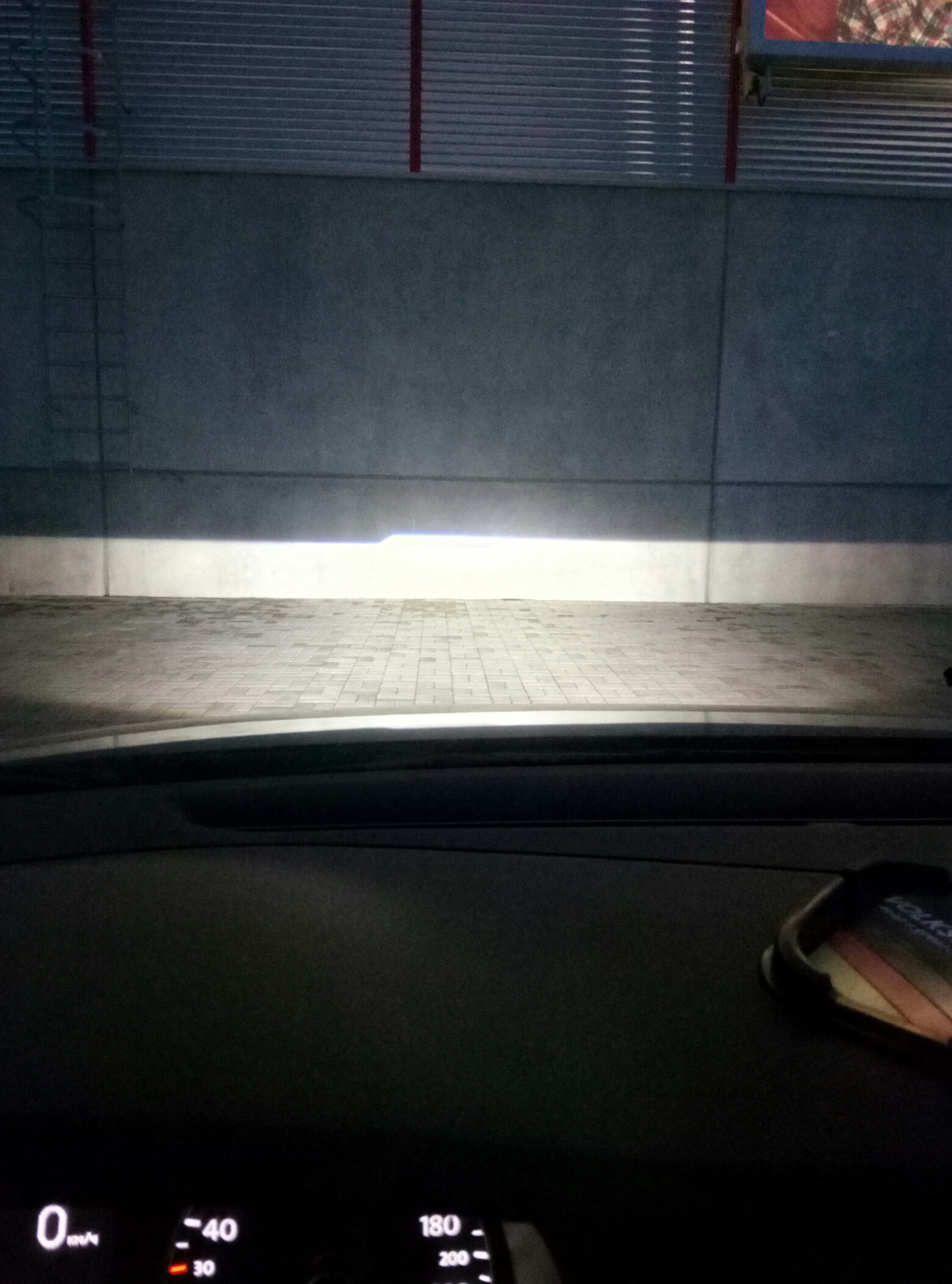

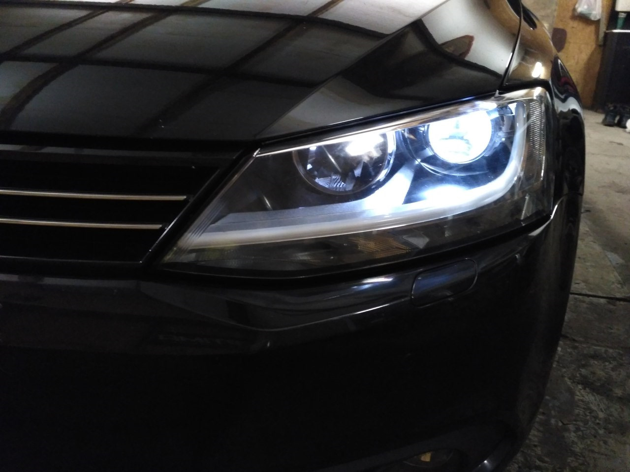

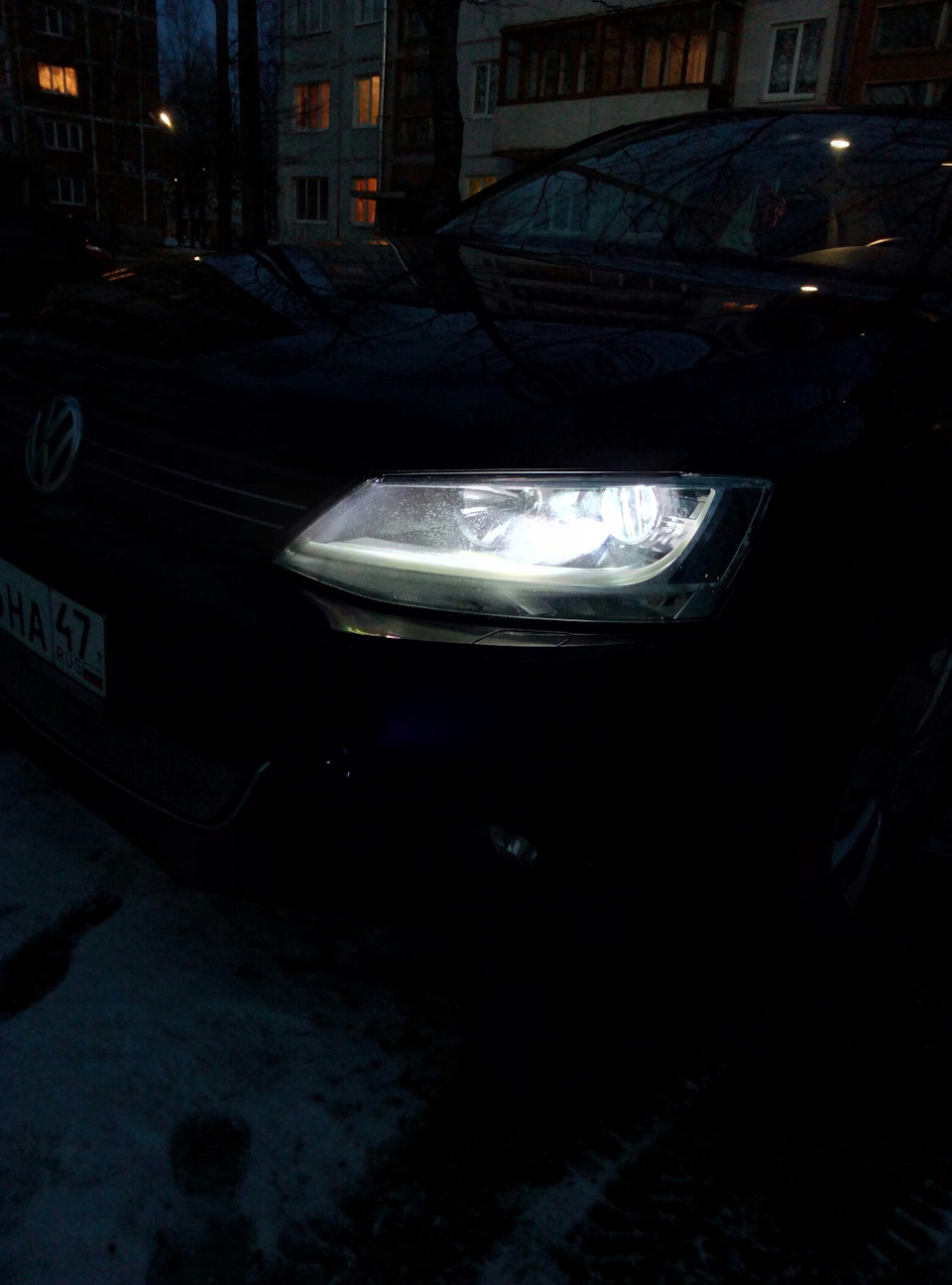

Что получилось в итоге :
Гибкая led лента вместо ДХО — DXL Flexible;
Диодная подсветка линзы вместо габаритов — Devil Eyes WHITE (белый);
Две лампы поворотников в одной фаре, ори плюс вместо бывшего дхо — Лампы Philips SilverVision;
Ну и сами би-линзы — Би-линза DXL G6 MORIMOTO MINI SUPER H1 3.0" + Блоки розжига Dixel Slim New + Лампы Optima H1 Ceramic
Работой доволен, светом тоже )))

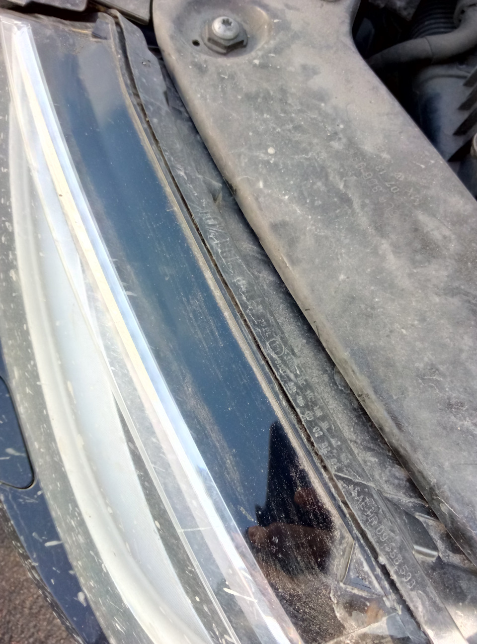

По просьбе d-ii13 фото шва

Можете добавить фото "шва" фары?
Конечно, но завтра…
d-ii13
Добавил

Я что хотел получил, стало нормально видно дорогу, о других участниках движения не забываю, по этому фары были отрегулированны на СТО и корректор практически всегда стоит на "1"
