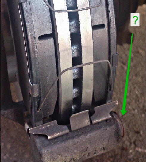

Прошлые передние тормозные диски от Blueprint оказались полной ерундой и где-то после 30 тысяч пробега начали бить в руль, хотя износ был еще не сильный.
Задние тормозилки были у меня от Remsa, ставил не так давно, можно почитать в БЖ. Качеством очень доволен. Решено было купить и передний комплект тормозных колодок и дисков от Remsa. Тот TRW или Brembo, который поставляют к нам, мягко говоря, посредственного качества, не стал покупать, боясь заплатить серьезные деньги за очередную подделку.
На перед уже ставил как-то раз колодки от Brembo, более скрипучих и пыльных, я еще не встречал, крайне недоволен, какой-то Китай))))
Процесс замены не сложный, но когда зажимал болт в направляющей, пережал его и сломал. Половина осталась в направляющей, а шляпа у меня в руках!)))
Поэтому рекомендую зажимать обычным ключем на 14, чтобы избежать таких косяков.
Рядом авторынок, вопрос решился быстро, две новых направляющих и смазка с пыльниками.
Ну вот и все, всем маздаводам хороших тормозов!)

круто, правда судя по фотке ты пыльник направляющей не поцепил, или еще не поцепил до фотки)
где достать вот эти пружинки которые колодки разводят?
в комплекте с некоторыми колодками (например оригинал GSYD3328ZA) идут
а если на зад, то: просто пружинки и пластинки
Mazda GJYA2649ZA
TRW PFK328
DELPHI LX0229
в комплекте две пружины
клаааасс! спасибо. а перед?

и кстати пластинки то понятно. а вот пружинки то только в оригиналные колодки что ли вставляются? или во всех есть дырочки для них?
на перед вместе с колодками (может есть и отдельно, хз)
— оригинал GSYD-33-28ZA
— TRW GDB3501
и да — отверстия должны быть везде, иначе незакрепленная колодка будет тарабанить на кочках
задние в комплекте с пружинами неоригинал знаете какие нить что ббыли?
тот же trw GDB3311
Большое вам спасибо.
