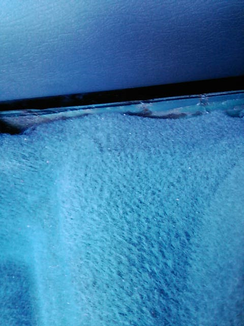

развел концентрат где то 200гр/5л воды. Затем при помощи тряпки нанес на ковролин, сиденья, карты дверей и некоторый пластик
Важно! НЕ ДАВАЙТЕ ВЫСЫХАТЬ ХИМИИ, ПОТОМ ОЧЕНЬ ТЯЖЕЛО УДАЛИТЬ ПОТЕКИ ОТ НЕЕ. Это касается кожи и пластика в частности.

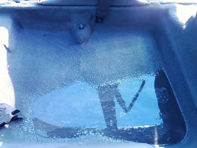

При помощи замшевой тряпки, которую на мойке упер, выкачиваю воду, хотя не мешало бы почистить все щеткой с жестким ворсом, но купить я ее забыл, а под рукой ее не оказалось. Тряпка имеет очень большую впитываемость. Вытирая и выкачивая воду с ковролина я как бы втирал химию.
Потом это дело прополоскать надо. делаем это помощи воды и ведра. Наливаем воду тупо на пол. ПОтом при помощи тряки или щетки растираем ее, пока она черная и мыльная не станет. Я в первый раз сделал керхером это, но захерачил весь салон брызгами грязи с химией и отказался от этого дела. Потом ведром уже полоскал. Надо раза 3 хотяб так вот сделать. Если есть строительный или автомоечный пылесос, то можно вообще легко и просто выкачать воду нафиг оотуда и все. Погда процесс в 4 раза проще будет.
дверные карты и сиденья обдал струей из керхера. Там, где высохло, пришлось вытирать раствором химии, потеки образовались.
Приступаем к сушке. Взял пылик с водяным фильтром
!РЕЗУЛЬТАТ!
ЕЩЕ ВАЖНАЯ ШТУКА! Нужно засунуть в салон часика на 2-3 пушку тепловую или тепловентилятор, просушить, иначе остатки воды будут тухнуть, и неприятный запах вернется с новой силой. а так все чисто, приятно и не воняет ничем))). Пишите в коментах советы и пожелания, с радостью приму к сведенью.
