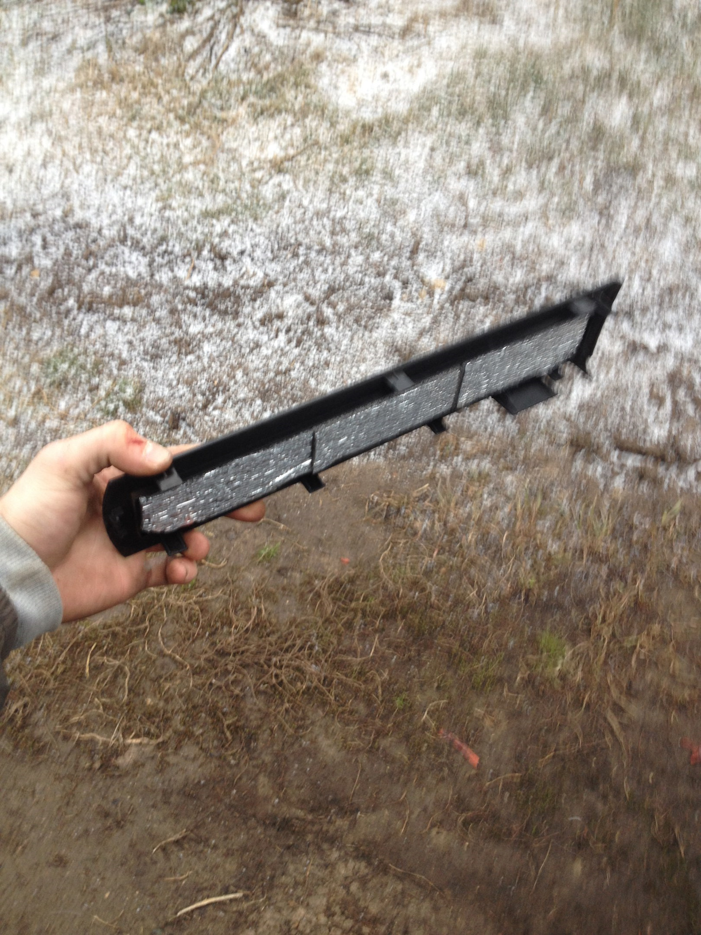

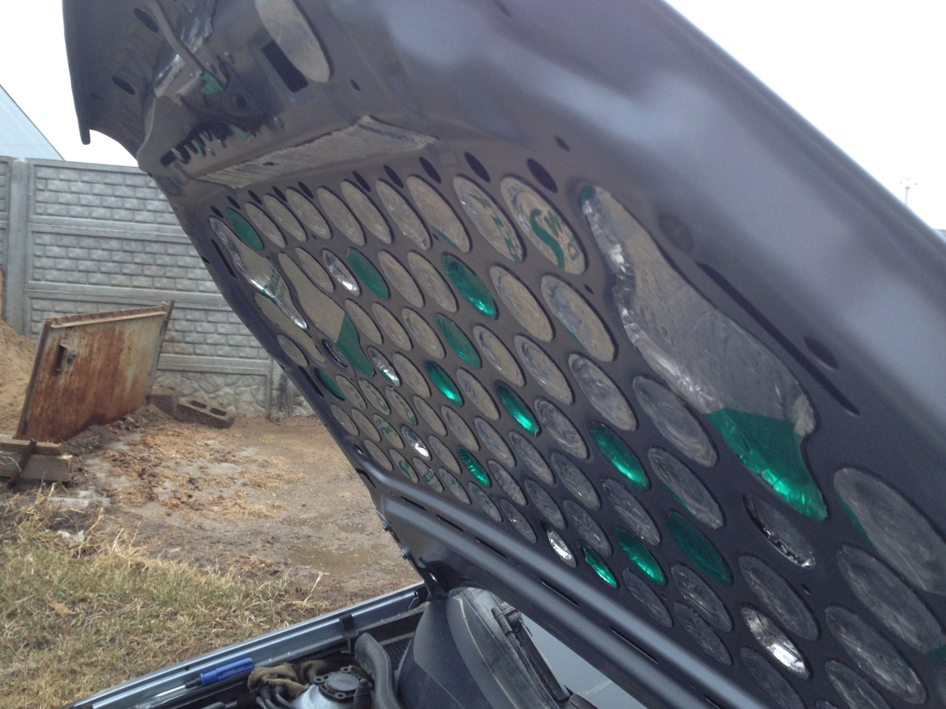

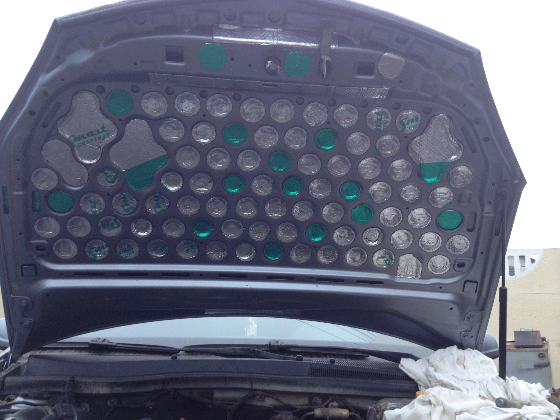

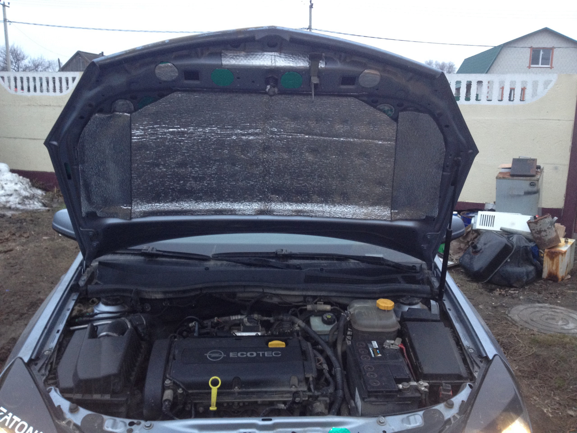

Т.к я уже делал ШВИ капота н другой машине и эффект мне понравился, решил сделать и на астре

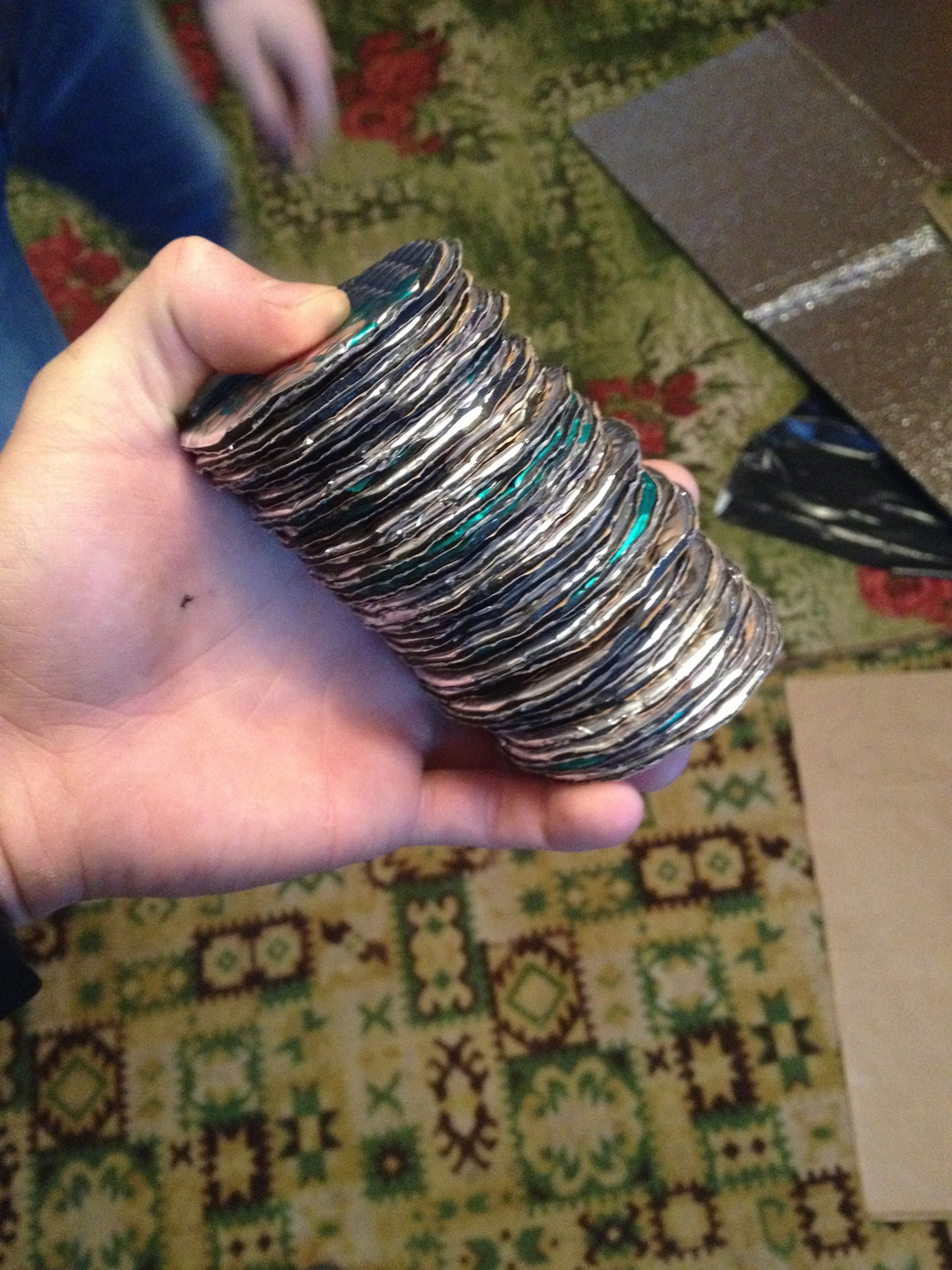

Материал я использовал фирмы смарт — клеил им не одну машину и всегда был доволен
Виброизоляция 2мм
Звукотеплоизоляция 4мм
Поверх будет штатная шумка но она еще не пришла позже выложу фото с ней.
Сразу скажу езжу с этим уже месяц и ни намека на то что что либо может отклеиться

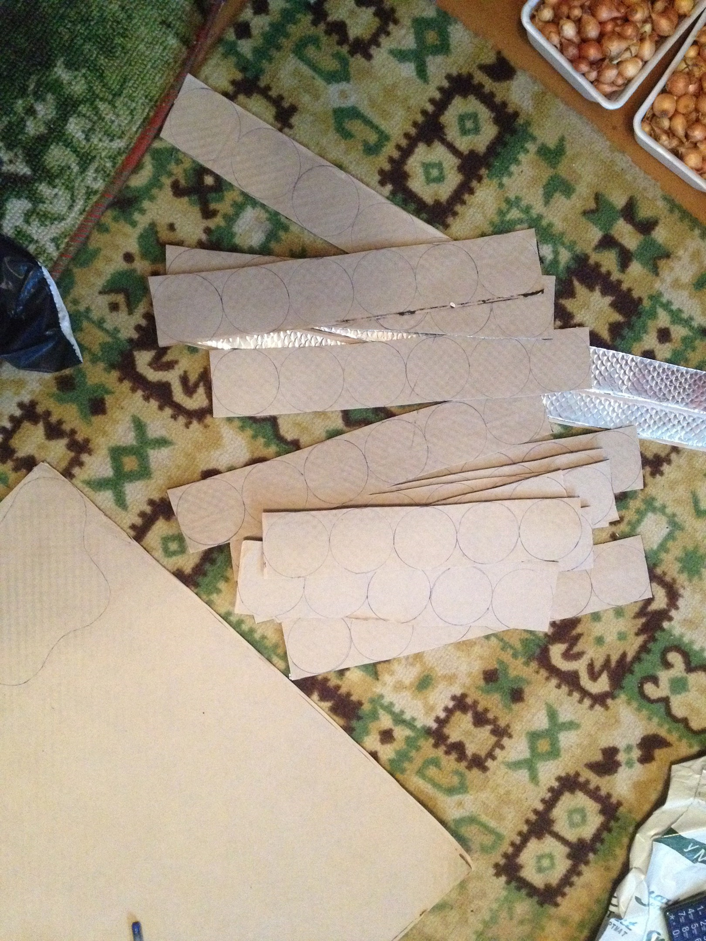

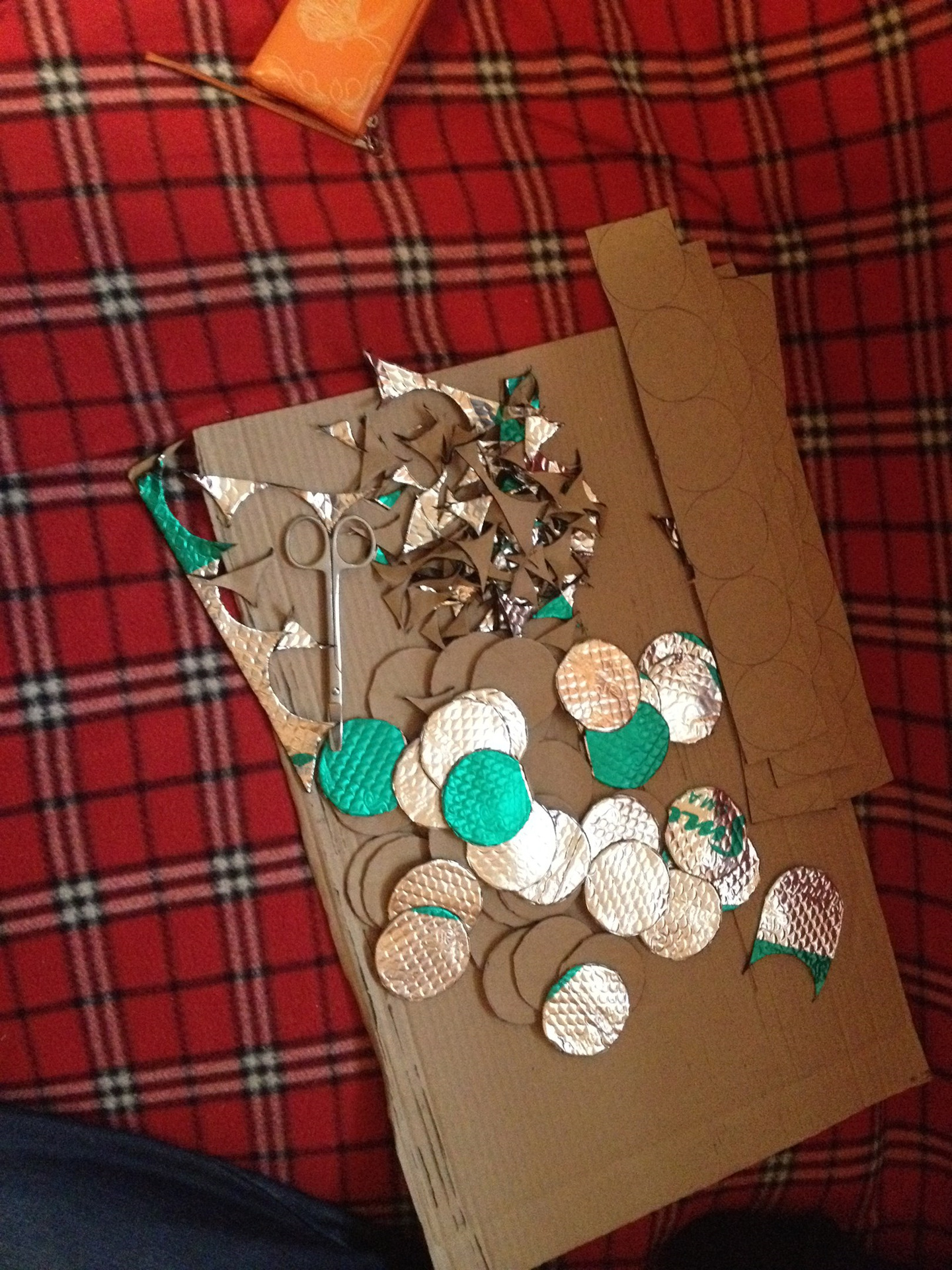

А как размечали куэружочки и остальное?
приложил прозрачный полиэтилен и маркером обвел

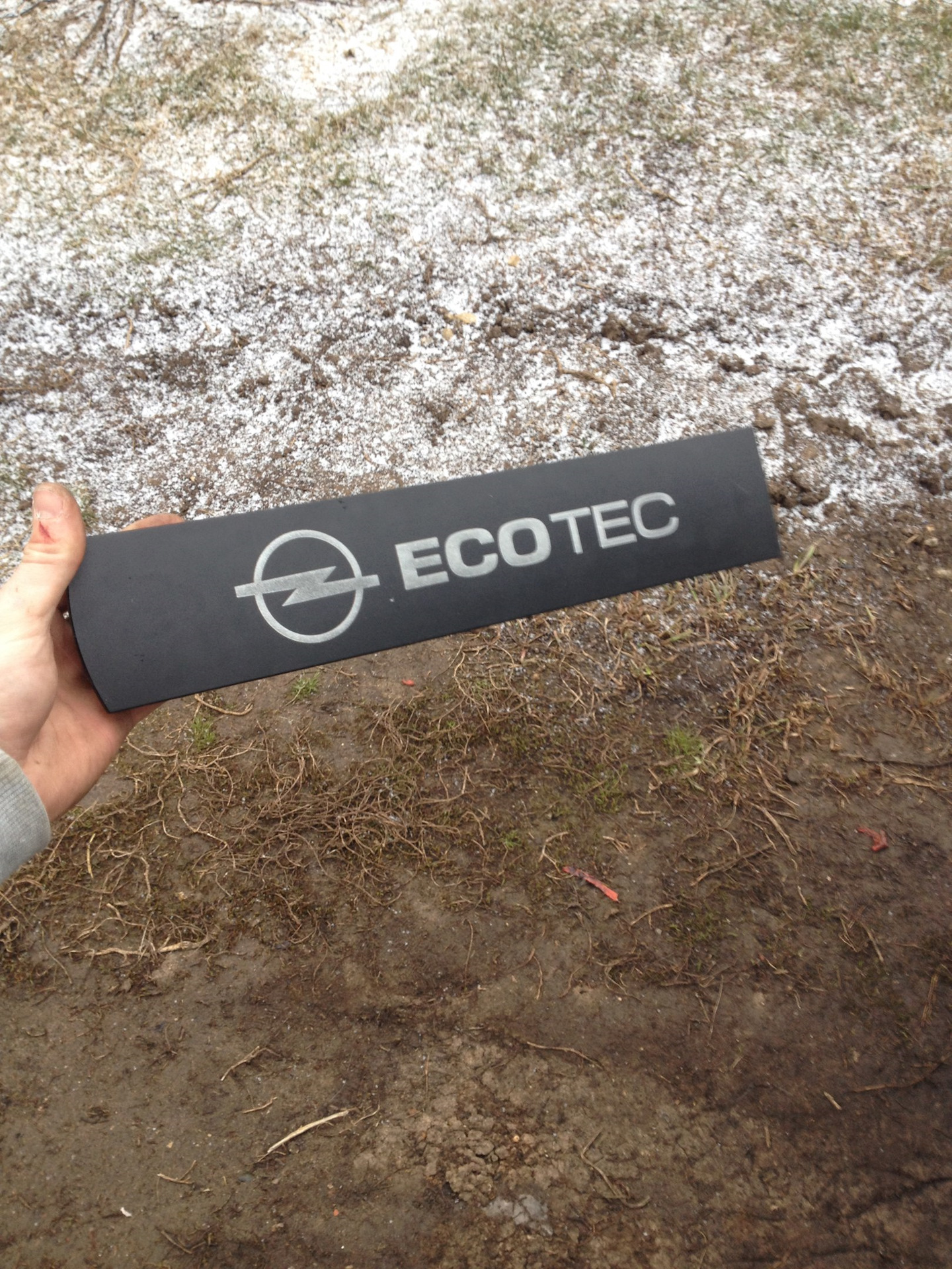

крышка модуля же греется? не поплывет шви внутрь?))) с кружочками прикол. как ощущения после проделанного?
На крышку модуля вибру не клеял а звукоизоляция выдерживает, эфект есть, с наружи движок меньше слышно заметно, и немного тише внутри, и окна когда открываешь стало приятнее тише. дольше или не дольше остывает, не обращал внимание, на другой машине когда делал шви капота специально проверял, машина медленее остывает, в зиму это плюс
