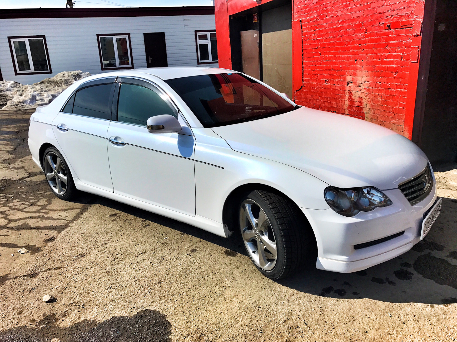

Добрый вечер, давно тут не появлялся всё связано с работой, время не так много( за прошедшии 3 месяца, у меня случилось очень многое…
на за всё время машина показала себя достойно!

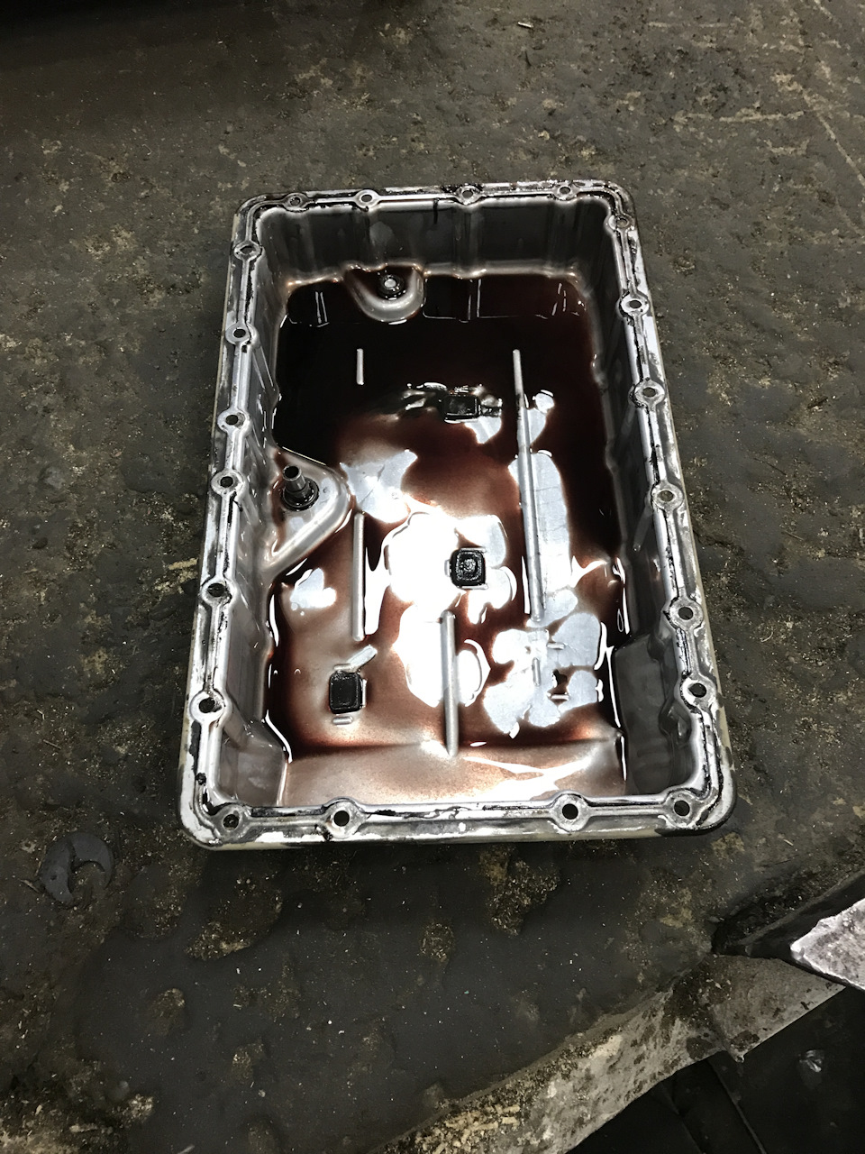

за это время у меня навернулся стартер(((( грешил на сигнализацию, оказалось стартер! было решено заказать новый стартер, снятый с крауна 4GR с приморья, отдал в районе 4.000 вместе с доставкой, заказывал через дром за 2 дня пришёл в Комсомольск, поставил в гараже всё работать стало чётко, параллельно со стартером продавило прокладку под правой крышкой клапанной, купил оригинал в магазине TOYOTA одна прокладка мне со скидкой вышла в 650р когда цена в хабаре начинается от 1300 за штуку! тут же по ходовой узнав по замене прокладки под обоими крышками (если лезть в двигатель то уже делать всё по ходовой) были приобретены оригинал свечи на икс одна свеча мне встала в 850р когда средний ценик по городу от 1400 за одну штуку, тут же были поменяны прокладки на свечные колодцы тоже оригинал по 180р за штуку, по городу средний ценик от 300р в макаре и тд и тп. так же были почищены 4 датчика vvti дросельная заслонка и впускной коллектор, за работу отдал 6.000 плюс пол дня по времени, сделали всё грамотно и качественно! Так же давно хотел заменить дикстрон, слили причём 1.5 литра с сливного отверстия плюс с поддона литра 3, я удивился очень цвету по мне так мазута мазутой, ребята удивились очень как я ездил, сняли поддон всё вычистили шлака было ппц, слава богу на магнитах не было стружки, залили жижу, выставили уровень, щас 500км проеду и снова на повторную замену, жижу заливали в ручную! ближется замена масла все советуют или TOTACHI 5-30 ну я посмотрев на распредвалы сегодня и состояние цепи склоняюсь к NGN 5-30 profi, кстати сняв клапанные крышки я увидел японскую маркировку на всех деталях и состояние цепи и всех распредвалов логическое объяснение всего этого ну и домыслы ребят кто мне делал что машина еще в японии прошло ТО после 100.000км так как машина была растаможена по аукционному листу в 119.000 км

Красивый Марк. А жижа в акпп не декстрон, а T-WS.
Даа, щас залил aisin plus он по допускам ws подходит, но это чисто для промывки, на второй раз залью Totachi ws
Надо запомнить про тотачи
