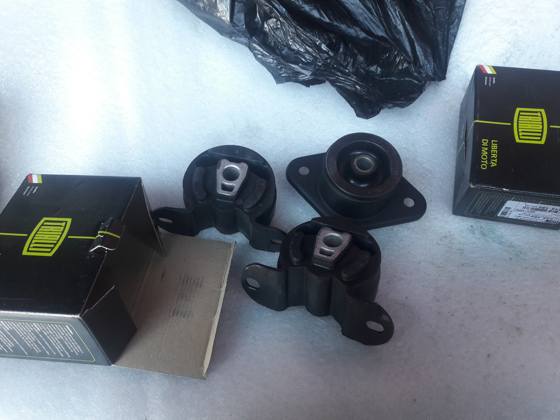

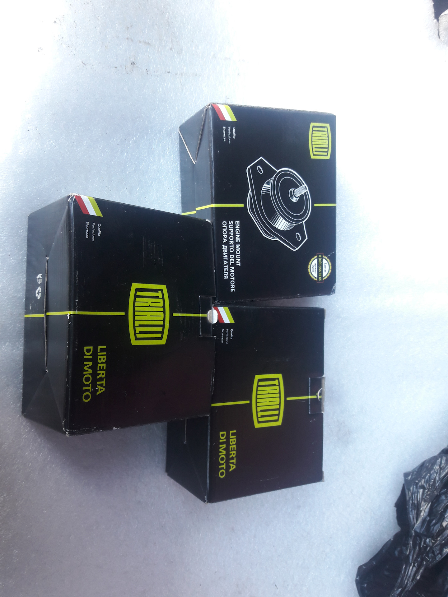

Итак, прочитал тут про опоры Триалли, shuky менял себе и сказал что наши дизельные вибрации заметно утихли. Заказал и я, цена около 300рэ за штуку, номера RM 0306 передняя, RM 0307 задняя
Пробег у меня 28000, снял родные, они в принципе живые, без разрывов. Замена не сложная, можно и в одного, но яма или подьемник нужны. С заменой задней возникли трудности, надо снимать поперечену рамы.

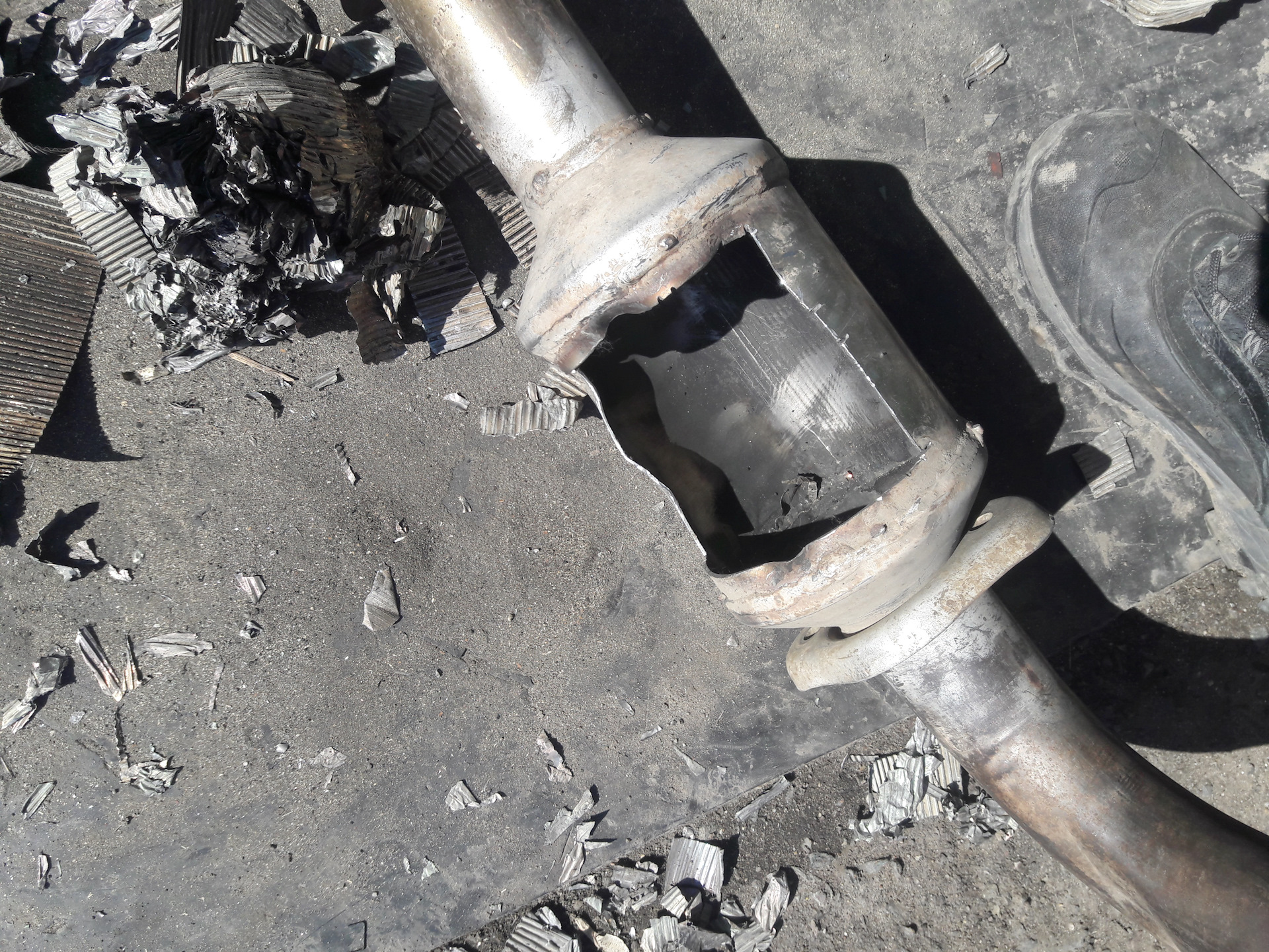

Снял поперечену, гляжу и вот он катализатор, именно катализатор у нас. Траверса снята, доступ свободный, а чегобы не снять и не выбить, пока все разобрано.

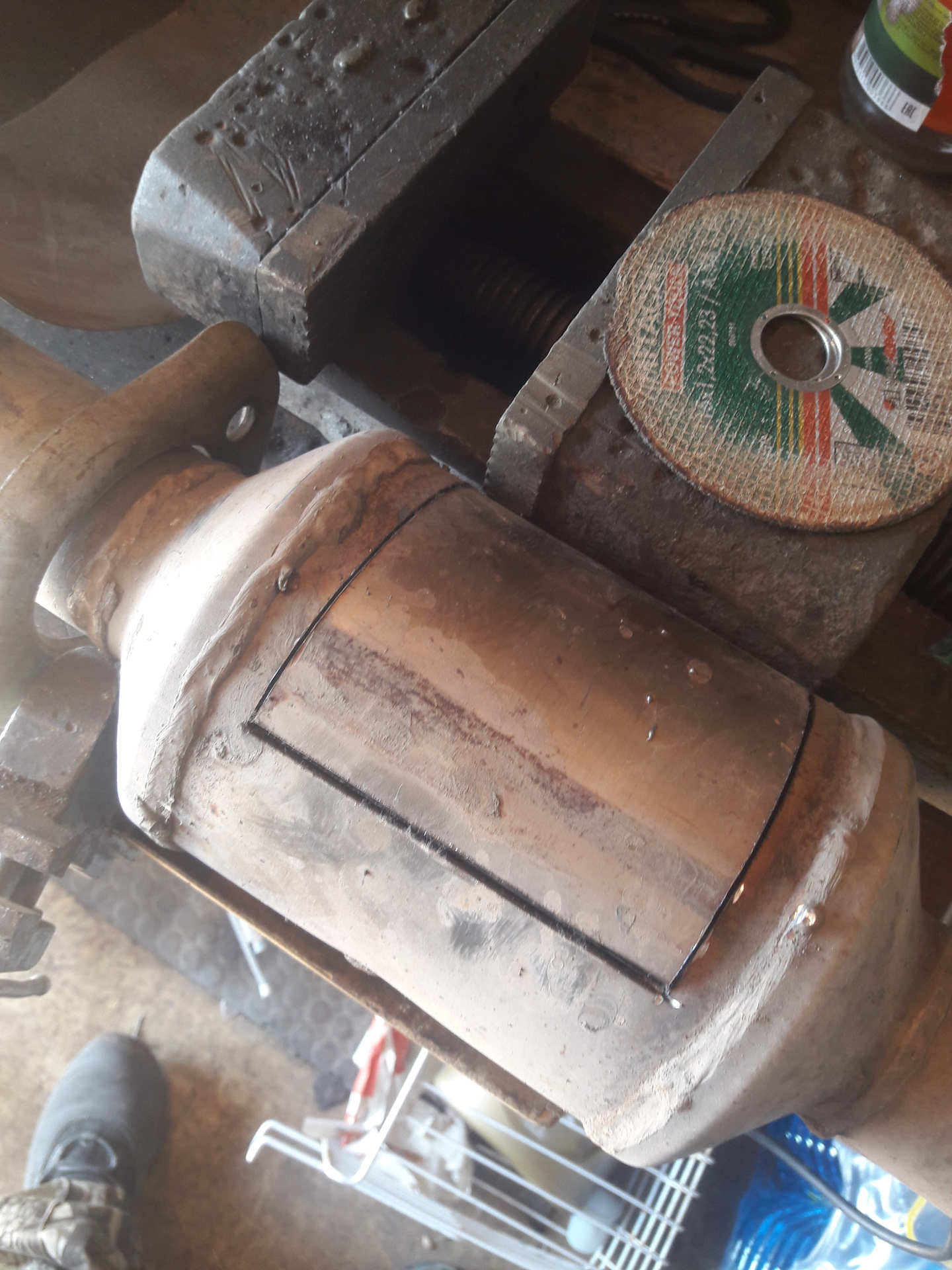

Снял, постучал в него, а там не керамика как я ждал, а соты из какого то сплава, в котором все вязнет. Не разрезая выбить нереально.
Выбить его даже с таким окно очень, очень сложно, ибался в пресядку полдня, если машина не на гарантии, тупо проще его срезать и вварить трубу, дешевле и быстрее.
Дальше фото не делал, усрал сажей весь гараж, убил штук 10 дисков маленьких на шлефмашинке срезая кусками то что сиог выдрать. В общем тяжело нереально. Дальше другая эбля, нормально заварить, тоже проблема, еле заварили с 30 раза, проверяли водой, каждый раз протекал. Затем чтоб все порно видно не было, все закрыл стандартным экраном, он на прихватках, их аккуратно срезал. Завел, первое ощущение конечно чудо, с салоне пзначительно убавилась тряска, зеркала перестали ходить ходуном, звук без катализатора стал как у К-700, свистит, но не напрягает. На динамике и мощности отразилось или нет не понял, ехал от гаража до дома, вые…ся писец как.

я больше вырезал окно и достал всё не повреждая. и в варил пламя-гаситель.

Пламегаситель вместо катализатора обычно ставят. Вапще интересно как на звук повлияло, на низкие частоты на оборотах. Отпишись потом, если не трудно. По идее никак не должно повлиять)))
Машина на гарантии. Поэтому только так, закрыл заводским экраном. Звук стал из трубы как у К700, посвистывает. На оборотах не пробовал. Отпишу
А говорил не свистит ))))
Срезал бы его нахер, да гофру бы вварил ;)
Гарантия. Сверху родным экраном обернул и как новый)) а сейчас он как К700
передние RM 0306 x2
задняя RM 0307 x1

в тексте номера подушек исправьте
передние — Trialli RM 0306
задняя — Trialli RM 0307
Точно, эт при заполнении ни туда нажал
