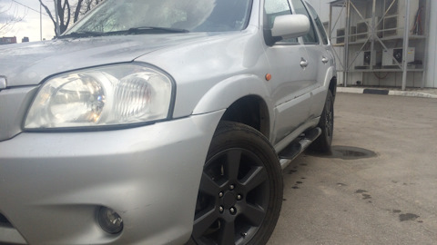

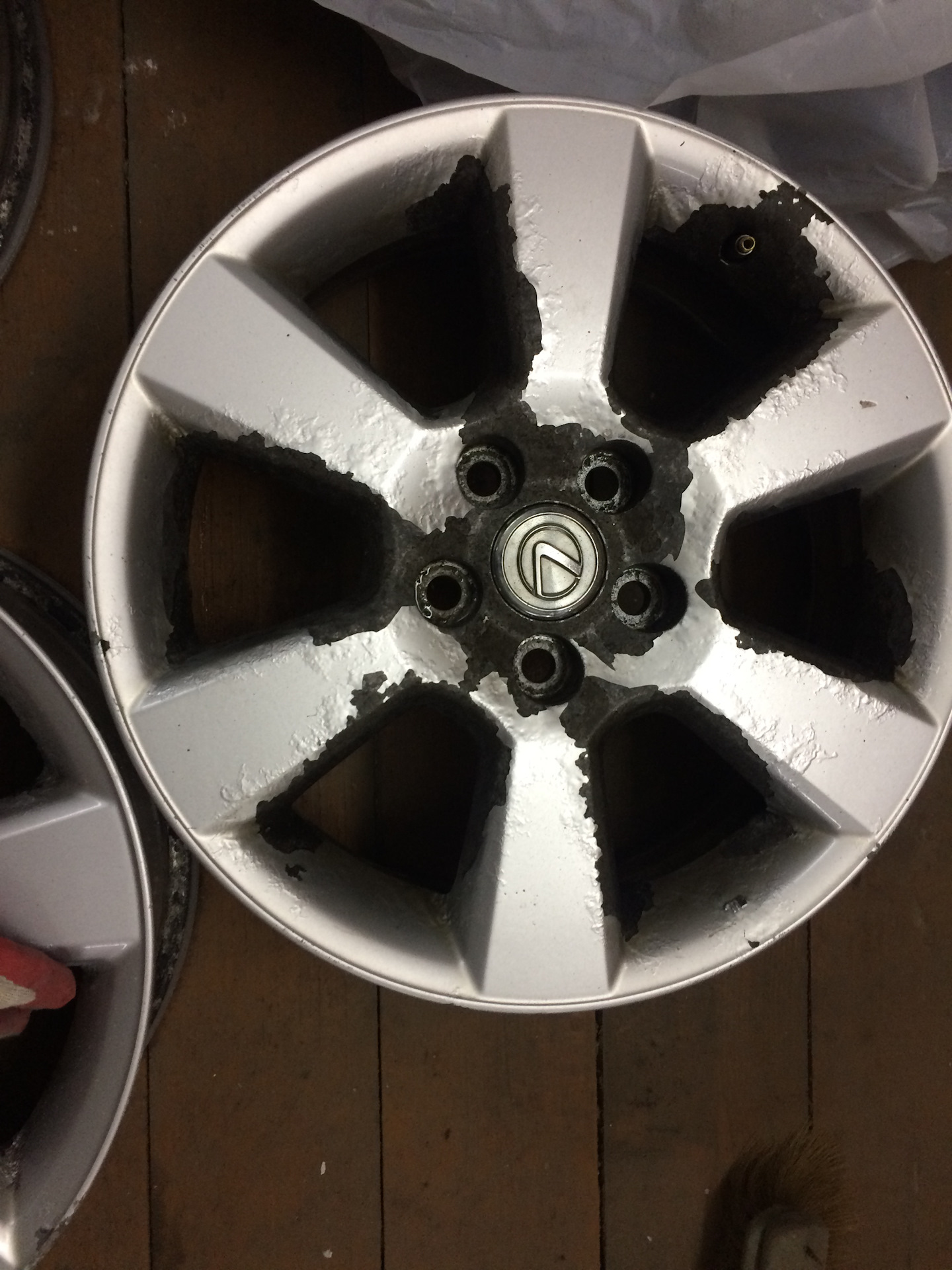

Всем привет! Достались мне прошлой осенью диски от Lexus RX300 r17 2005 г. с летней резиной. Диски оригинальные, ровные, но с очень плохим лакокрасочным покрытием.
Возник вопрос, а встанут ли они на Mazda Tribute? Для этого существует Google.
Выясняем что у них разный диаметр центрального отверстия в остальном вполне подходят.
Размер диска Mazda Размер диска Lexus
– DIA: 67.1 mm – DIA: 60.1 mm

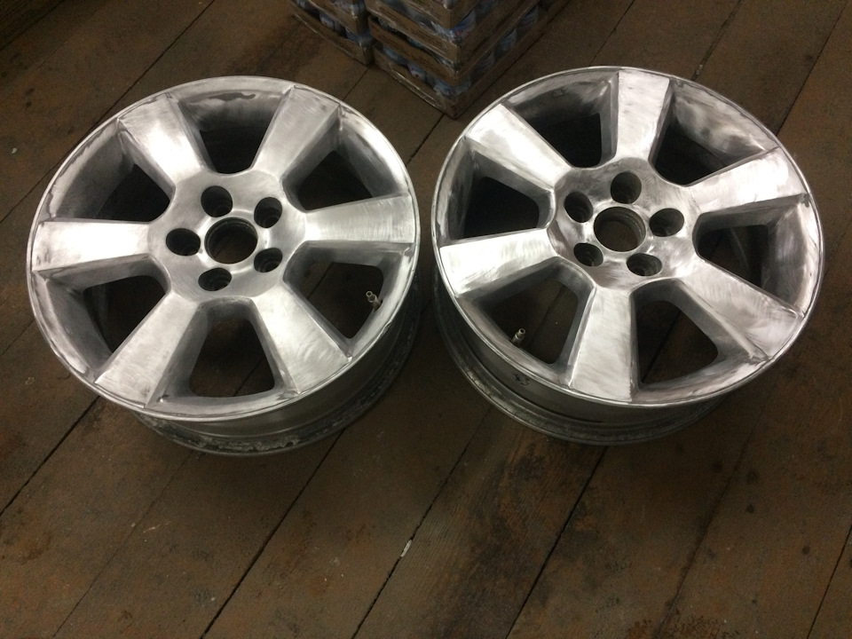

Было принято решение восстановить диски и сделать некоторые доработки для установки на MAZDA.

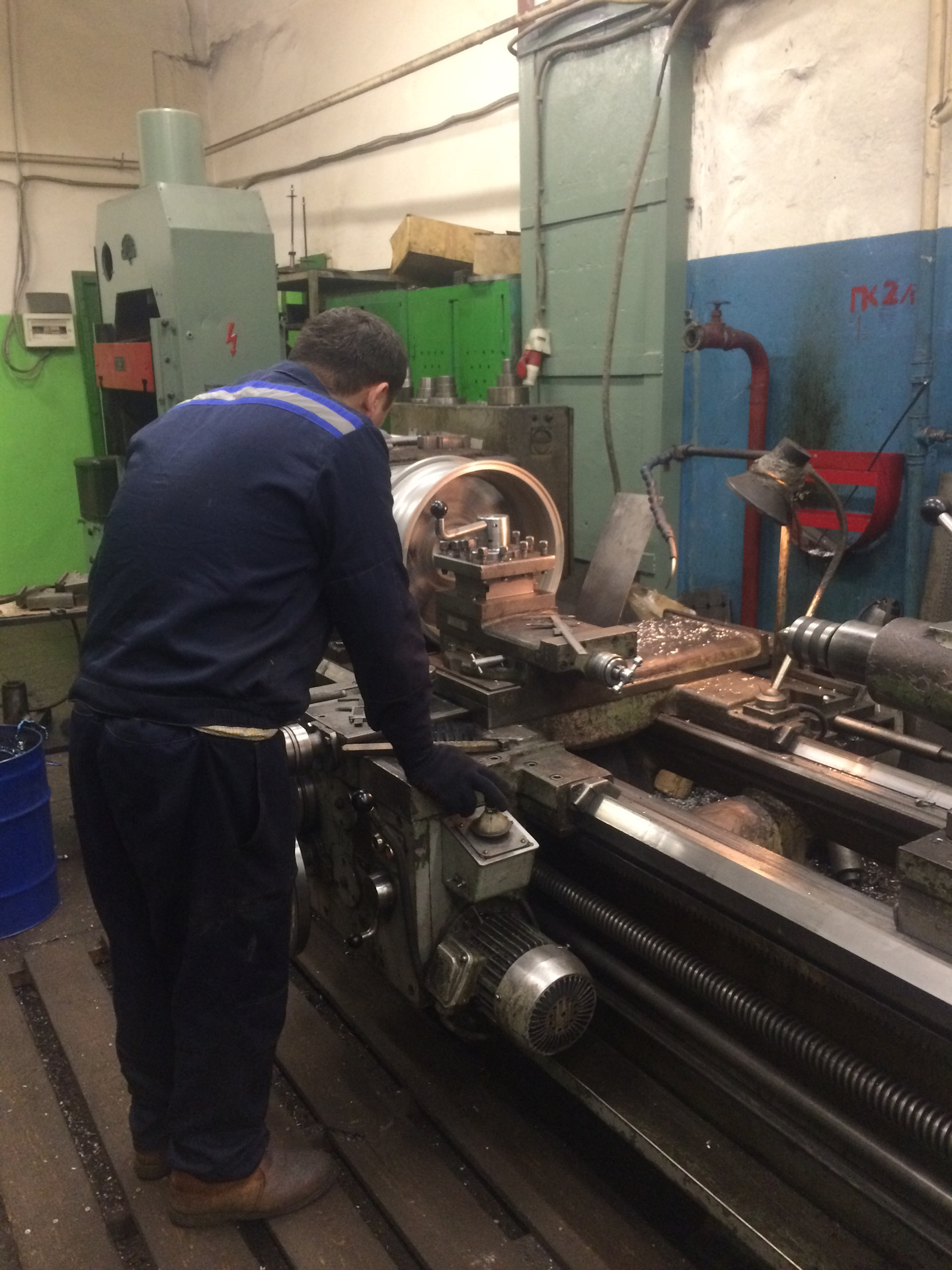

Первым делом диски были отмыты и разобраны. Потом озадачился поиском специальных людей, которые занимаются расточкой центральных отверстий до нужного диаметра. Цена расточки 700р. за диск 17-го радиуса.
Работа по расточке занимает 15 мин на 4 диска. Процесс для токаря очень простой, достаточно сказать размер желаемого размера ступицы. Зажимает диск на токарном станке и резаком вытачивает.
Насмотревшись видео и начитавшись пособий и инструкций в просторах интернета по самостоятельной покраске диска, решил приступить к работе.
Дальше начал подготовку к самостоятельной покраске дисков.

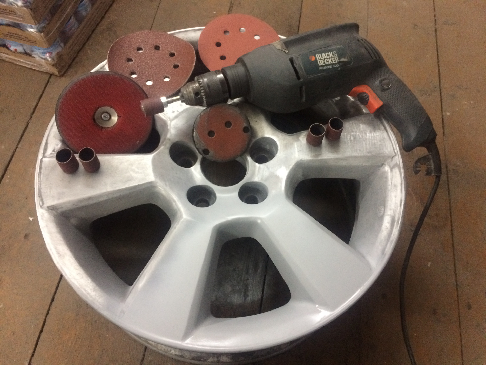

Для начала нужно их тщательно зачистить от старой краски и ржавчины.
Для зачистки диска были использованы:
Дрель с регулировкой мощности и скорости вращения
Круги для полировки с липучкой диаметром 150мм и 90мм
Полировальные круги зернистостью 150 и 200
Полировальный бочонок
Наждачная бумага зернистостью 600 и 1000
Руки — ими сложнее всего, так как приходится зачищать в самых трудных местах, где не лезет насадка.
Был куплен один баллон с кислотой для быстрого удаления старой краски ( честно скажу — полное г…но).
Для очистки одного диска уходит примерно 3 часа с перекурами)) так как затекает спина и устают руки.
Честно скажу — это адский но приятный труд))

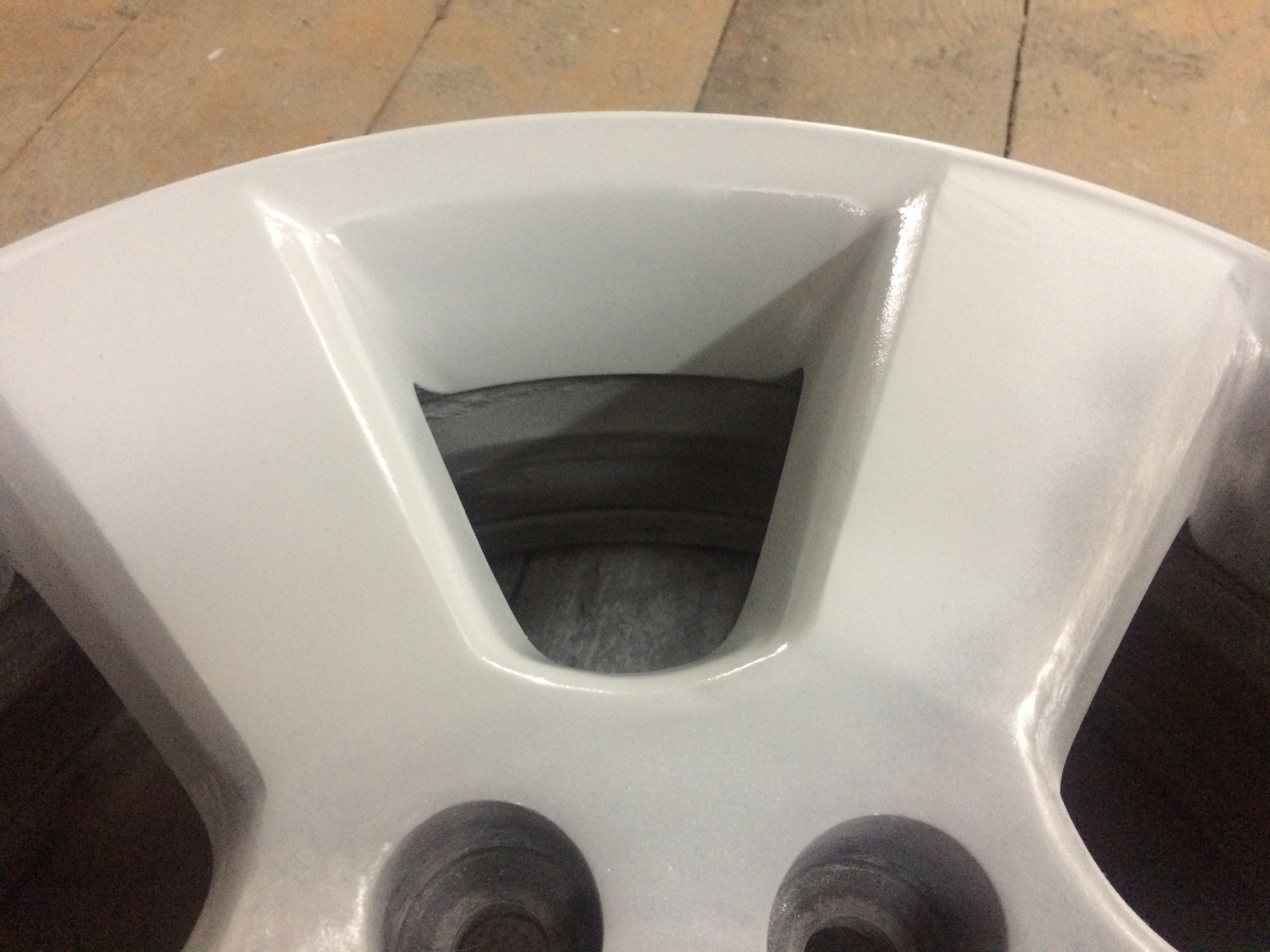

Ну и попробовал нанести грунт на кусочек диска))

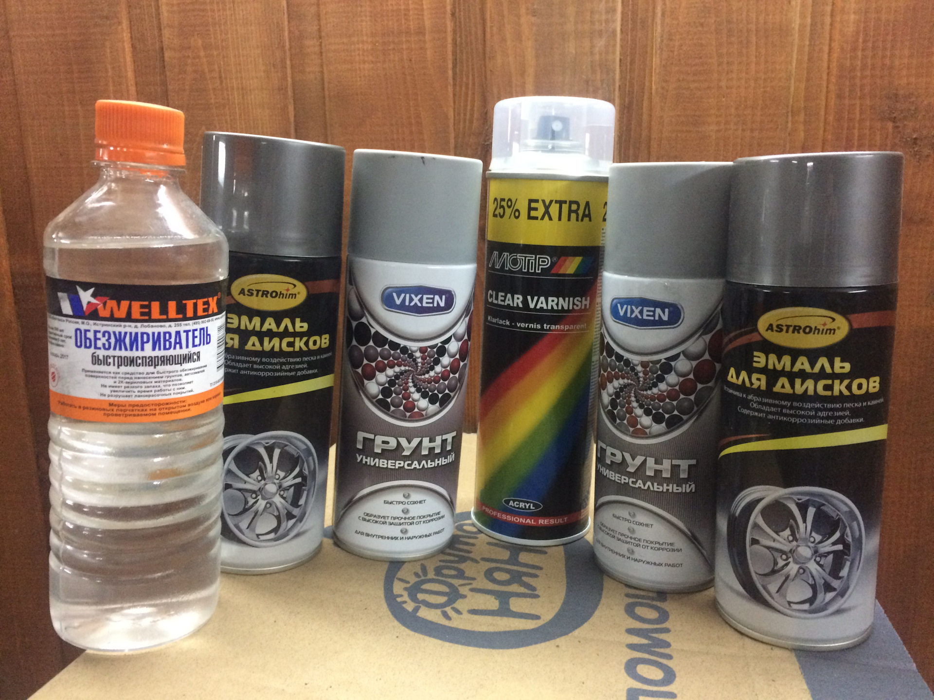

Для покраски было куплено:
Два баллона с грунтом
Два баллона с краской для дисков
Один баллон с лаком
Бутылка растворителя (обезжириватель)
Чувствую этого не хватит, но это будет ясно после нанесения грунта. Сколько уйдет грунта, столько уйдет и краски. А об этом будет следующая история!

Не проще было бы пескоструем очистить диски?
Проще, но тогда красить весь диск.
