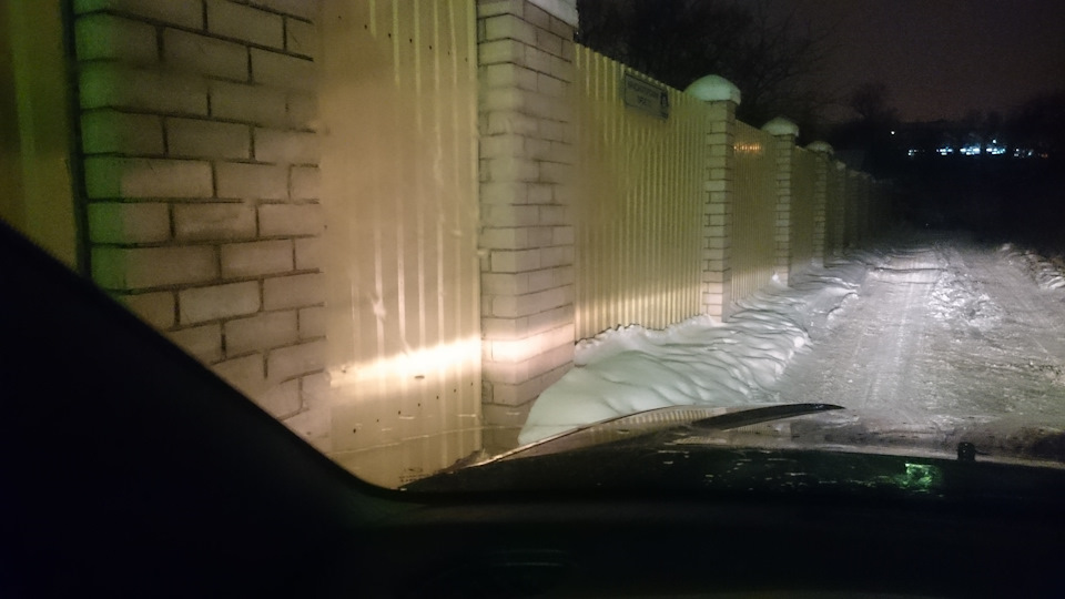

Хэй-хэй-хэй! Итак, отрыл в недрах утопленного телефона фото того, что в итоге вышло и куда оно светит… Фото сделаны конечно не профессионально, но суть ясна))
Ближний! Линия идеально ровная.

Мне очень нравится то, что вышло, освещение поворота реальный бонус на дороге, трассе, и конечно же в поворотах))))
Об этом написано в предыдущих частях. У японцев рестайлинг фара идёт с освещением поворота, лампа что в Европе является габаритом, в Японии имеет две нити, одна на габарит, другая на подсветку поворота. Я отказался от габарита в пользу поворота)
Комментарии 12
А какую лампу ты в габарит поставил ?
В габарите стоит безцокольная двухконтактная, подключена только нить на 21 ватт
Уж больно ярко светит для 21 Вт
Там отражатель, поэтому так.
В курсе про направленный отражатель
Хорошо вышло!
Спасибо!
Что-то я тоже не понимаю, как так ярко светит вбок?просвети нас так сказать.
Ниже ответил
А поподробнее можно, что такое в габариты вставил что так светят?))
Ок я понял, очень удобно
