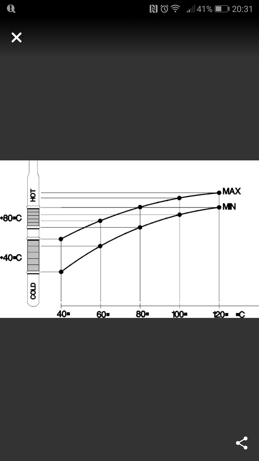

13. Заливаем еще два литра масла для выставления уровня.
14. Заводим двигатель. Проходимся по передачам и оставляем греться да 40 градусов для проверки уровня в холодном диапозоне.
15. Меряем уровень на "холодную" — выше нормы, откачал 350мл.
16. Ставим на место корпус воздушного фильтра и воздухозаборник и едем кататься, что бы нагреть масло в коробке до 80 градусов для замера уровня на "горячую". После замера добавил 200мл.

На заведенном движке, ручка в паркинге, минуты чрез две уровень холодный определяется, правильно я понял?
Холодный уровень 40гр. горячий на 80гр. Лучше сканер подключить для точности.

По прогреву — температура на улице была 0 градусов и 30 минут ушло только на нагрев масла до 40 градусов, за следующие пол часа, пока приводил все в порядок температура поднялась всего до 45. Пришлось ехать, да и VIDA говорит, что нагрев до 80 происходит после 30-ти минутного движения по шоссе при температуре окружающего воздуха +15, что и подтвердилось, пришлось нагрузить коробку, что бы добиться нужной температуры.
