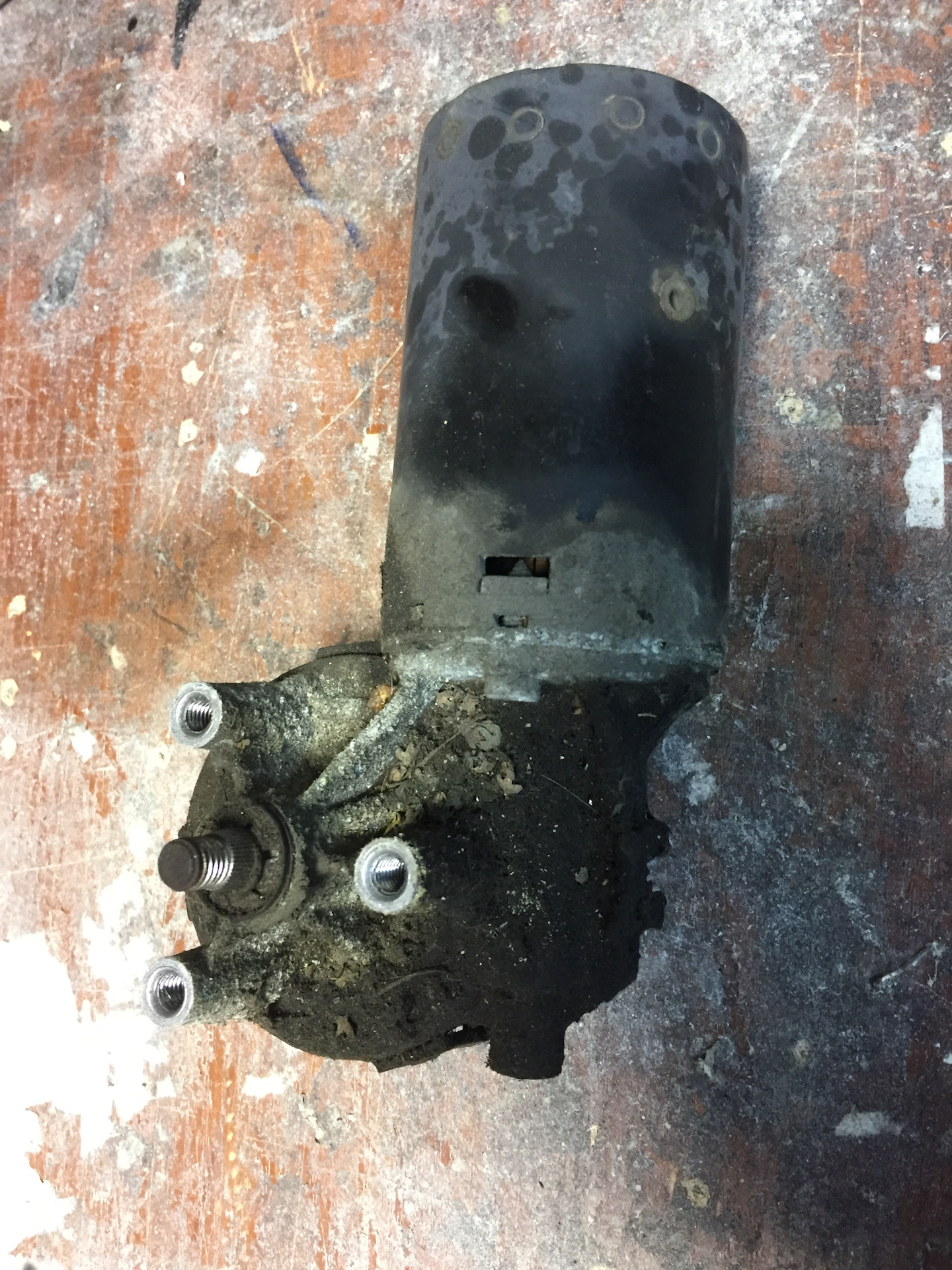

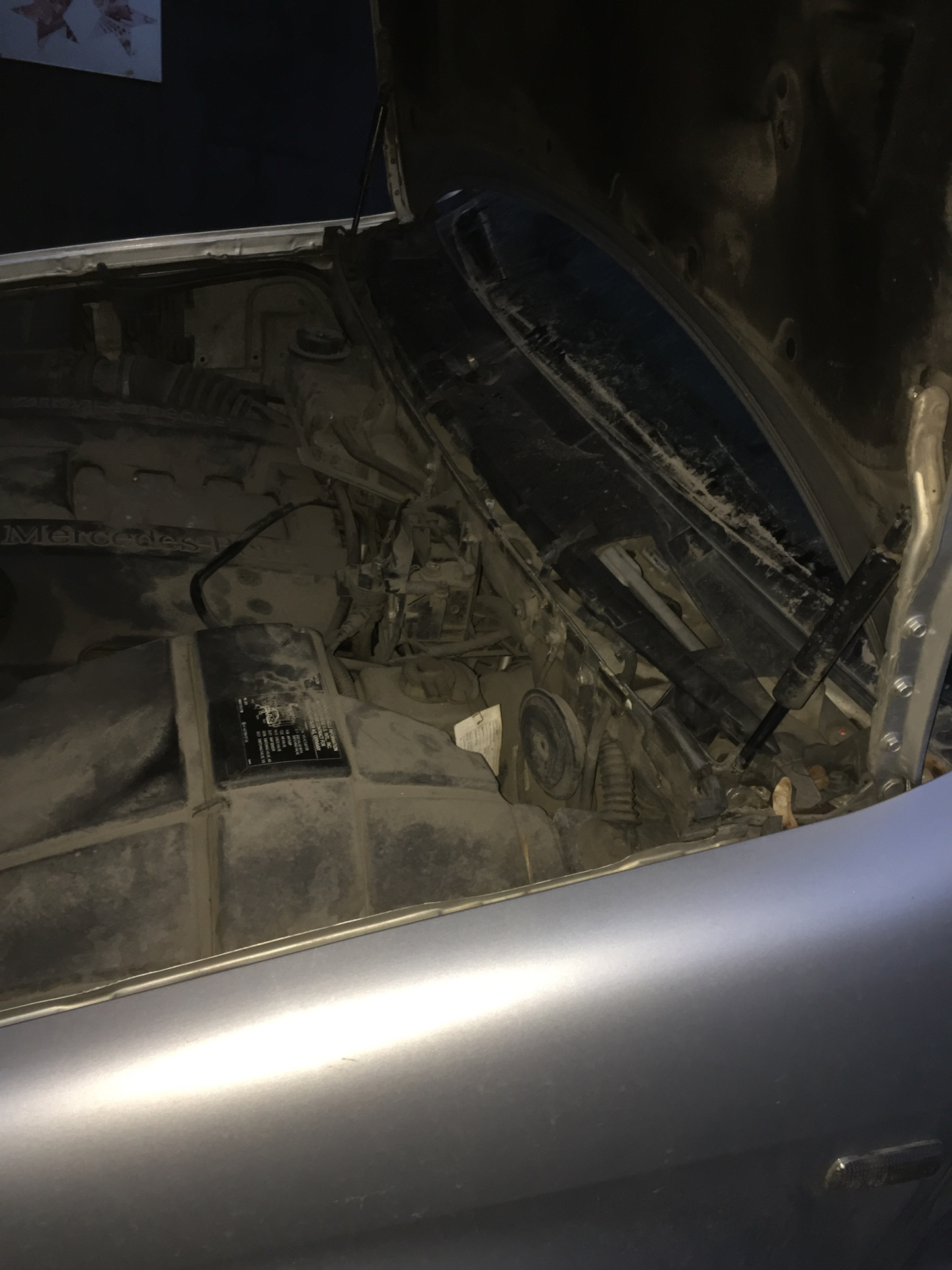

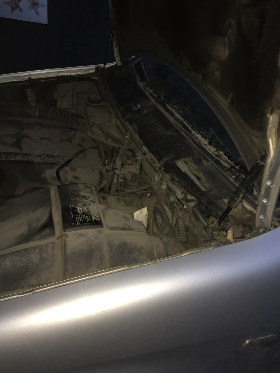

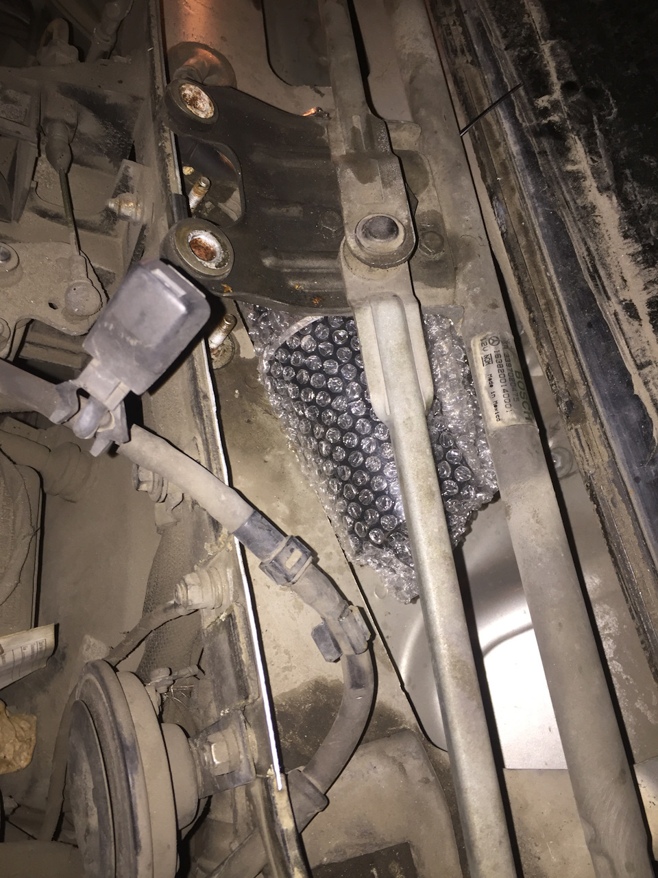

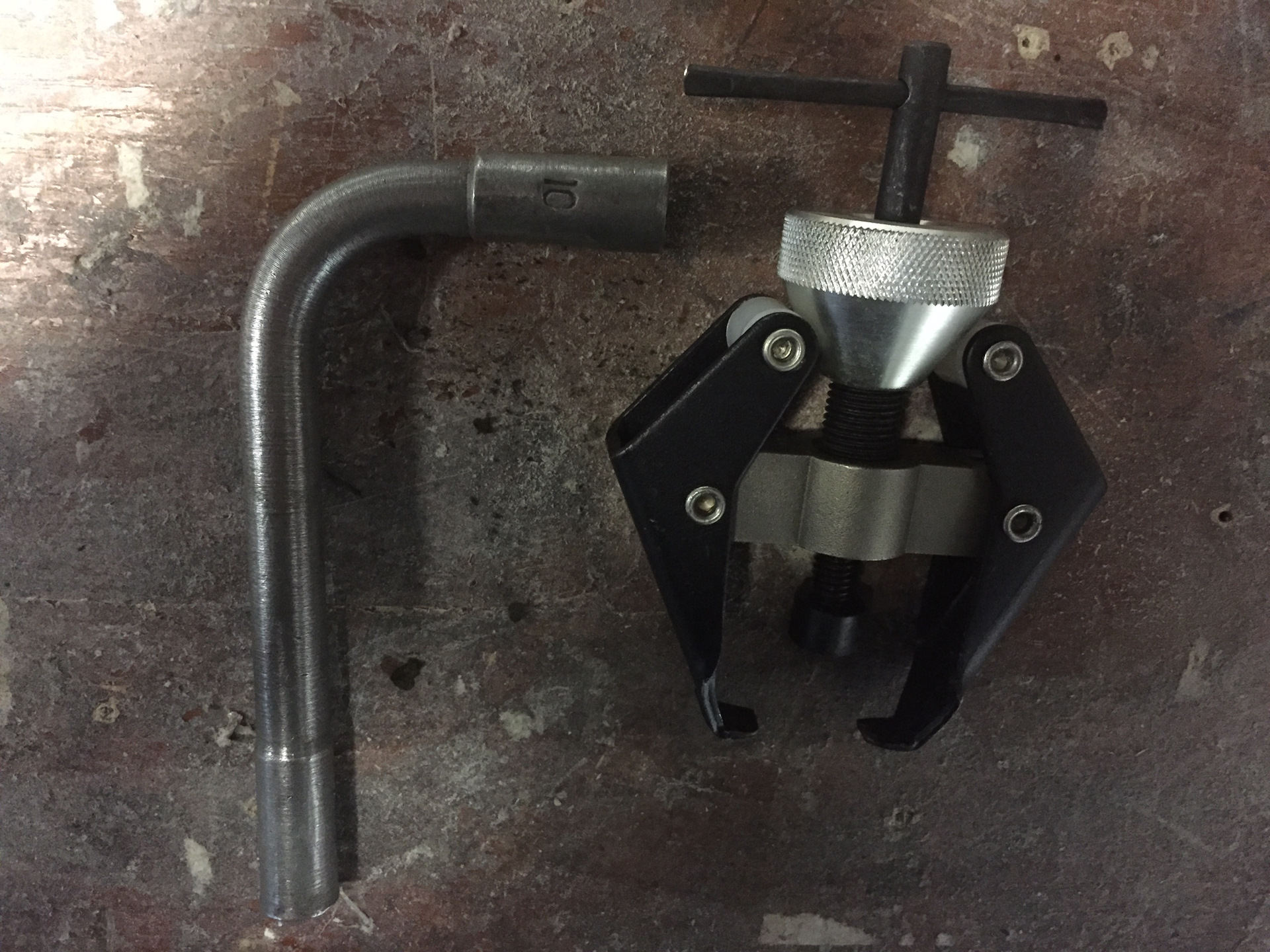

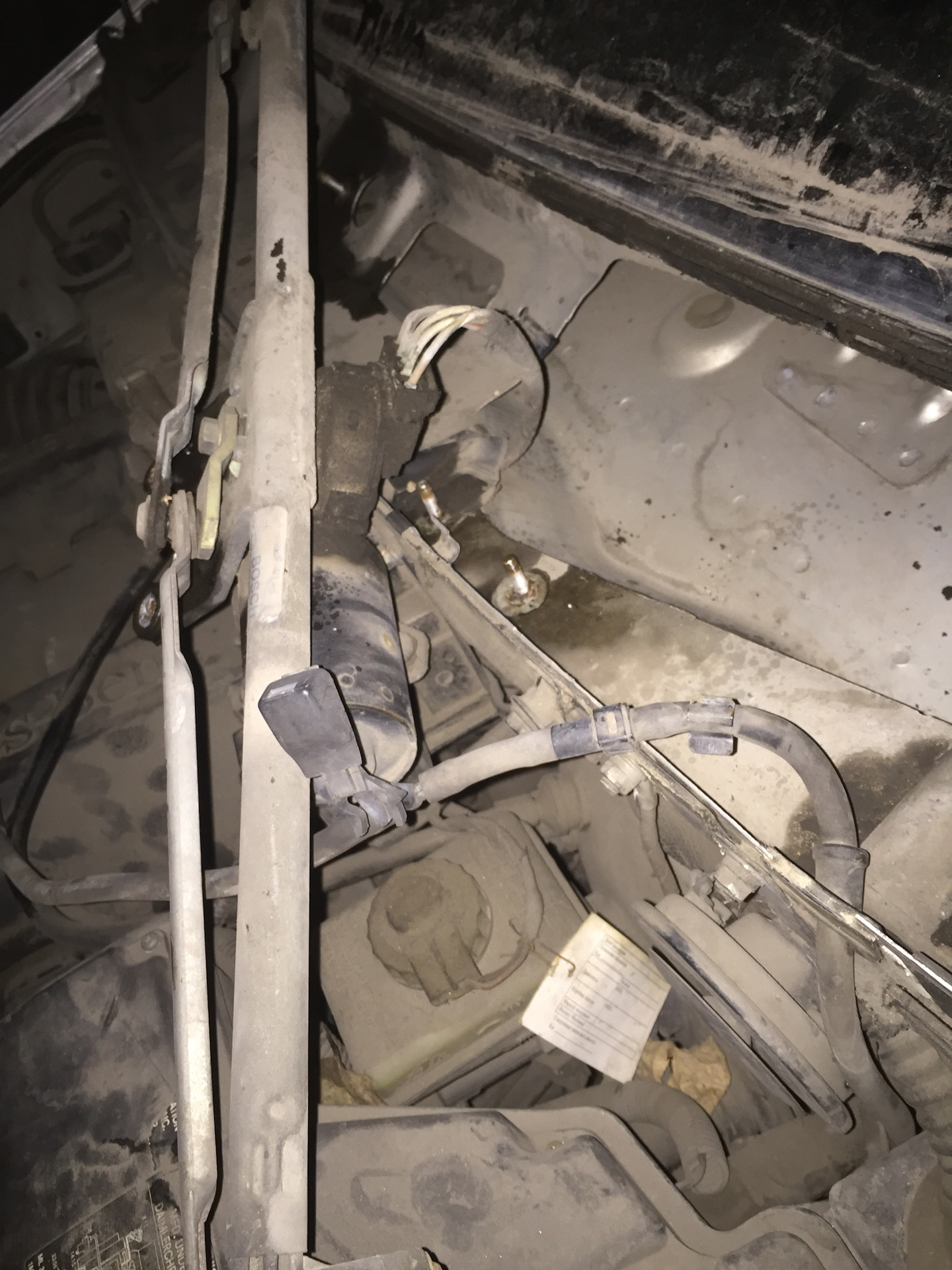

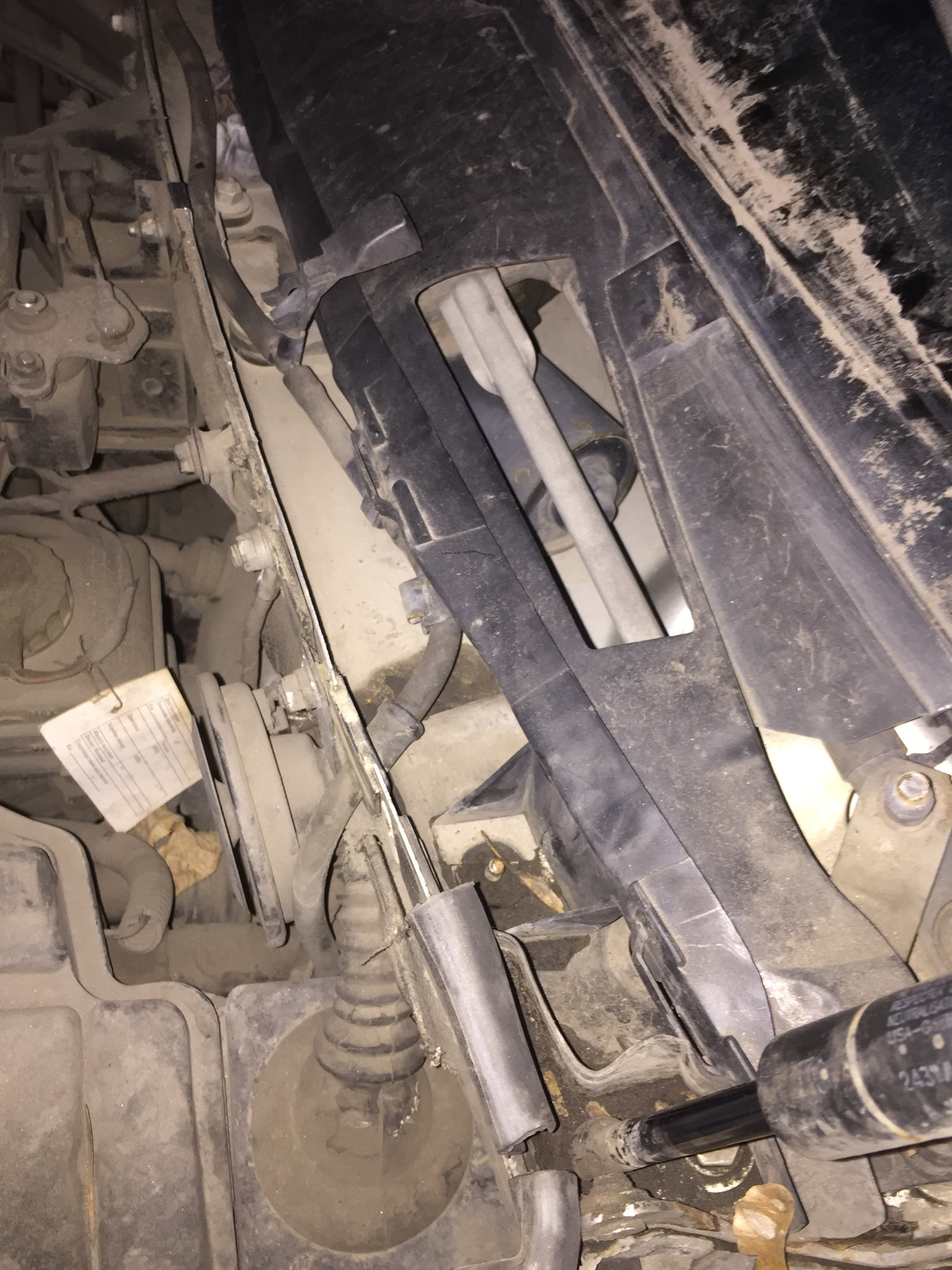

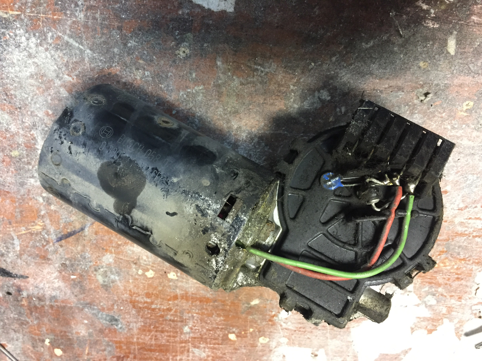

Перестал работать дворник передний, ну думаю все приехали. Поездил пару дней без дворников, повысил уровень мастерства вождения при минимальной видимости. Психанул, купил моторчик, разобрал пластик до моторчика нехитрым инструментом (см фото 6), а он просто утонул в грязи и пыли. Для немцев видимо это расходный механизм, тк ни какой защиты от пыли и грязи у моторчика нет! Даже специально в пластике отверстие сделали, чтобы еще и вода на него попадала. Гребаные фашисты))))

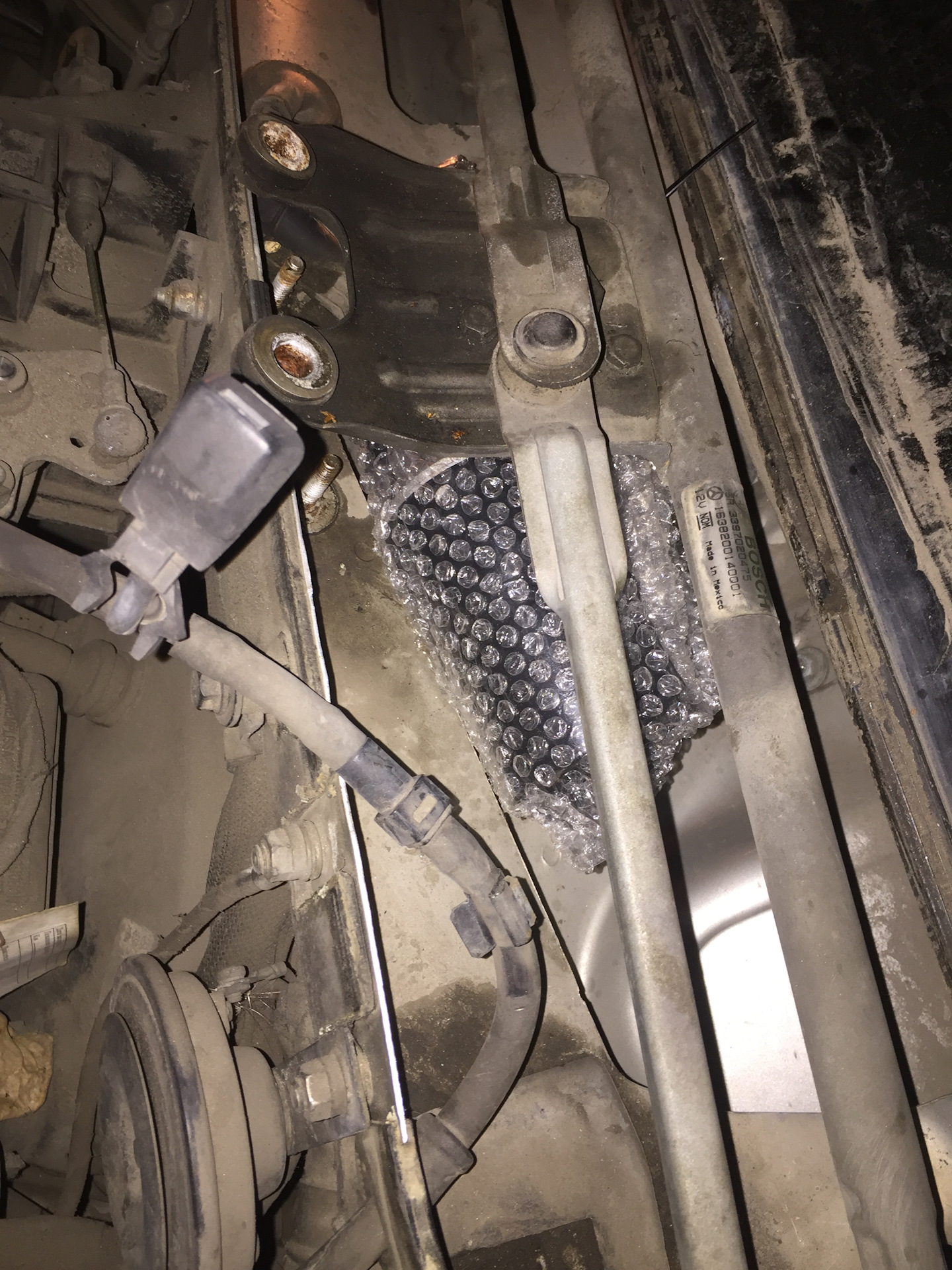

Попшикал вд40 и все нормально открутилось. Трапеция снимается без проблем. Если кто боится, что она потеряет угол сделайте риски на двух планках, но мне не пригодилось.

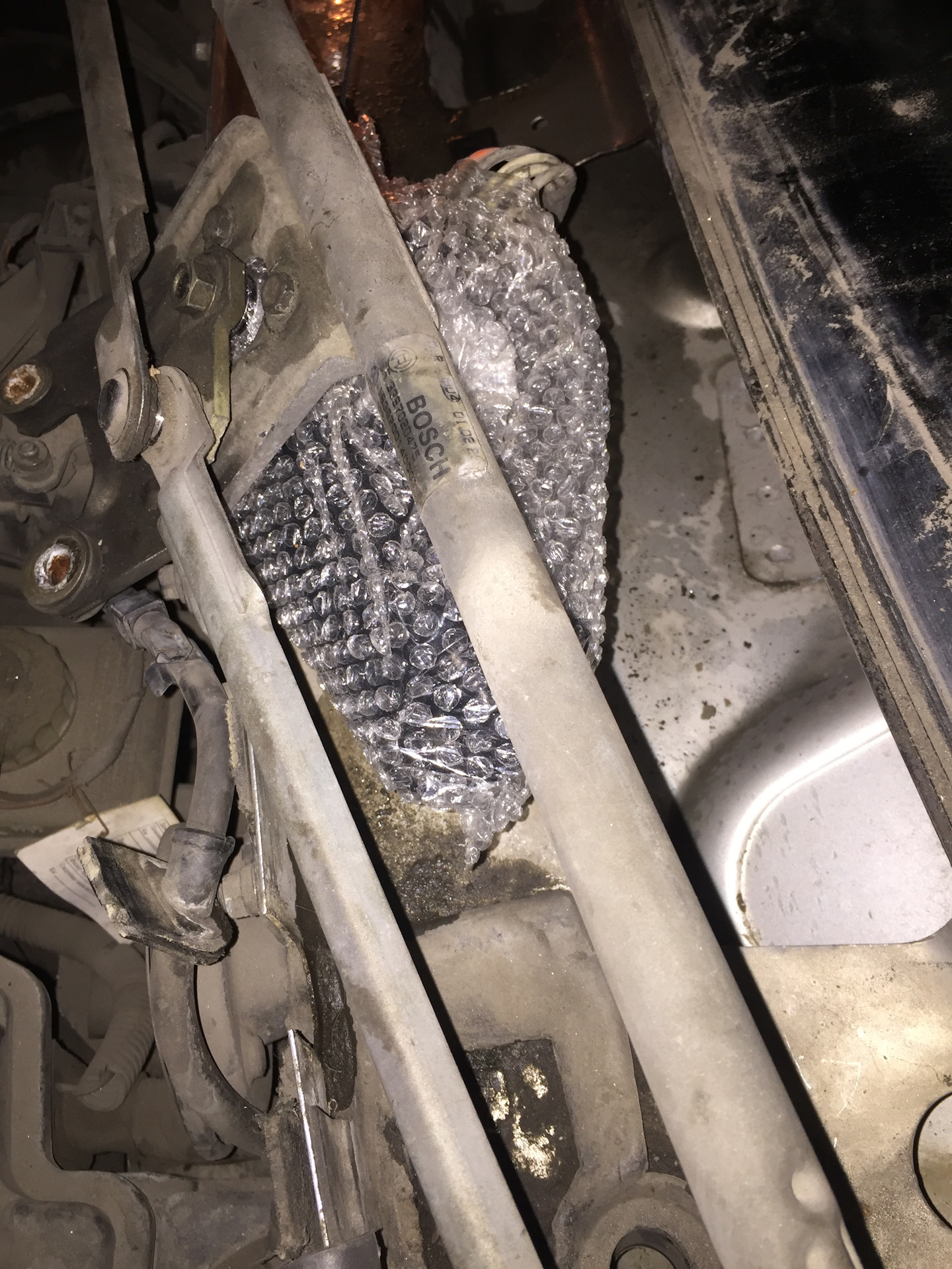

Прикрутил на трапецию новый моторчик, предварительно положив его в надежный пакет и захомутав в тч утопил в пакет и фишку с проводами питания (фото 7,8). Все собрал, поменял пред F7 15А и поехал.
На все про все потратил 1,5 часа :) Надеюсь пакет продлит срок жизни моторчика лет на 10))))

Старый моторчик ушёл на помойку?)
Да. Закис напрочь
зря пакет. там гнить еще хуже будет. конденсат будет точно.
нужен просто пыльник сверху и пусть продувается
от таза можно одеть
Там вентиляция есть))

съёмник 824175 Дело Техники
сейчас стоит где-то 650р.
Сьемник покупал в техкоме
Я в итоге заказал съёмник подшипников гены 2110 за 150р.
