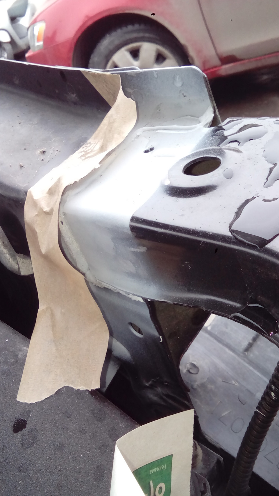

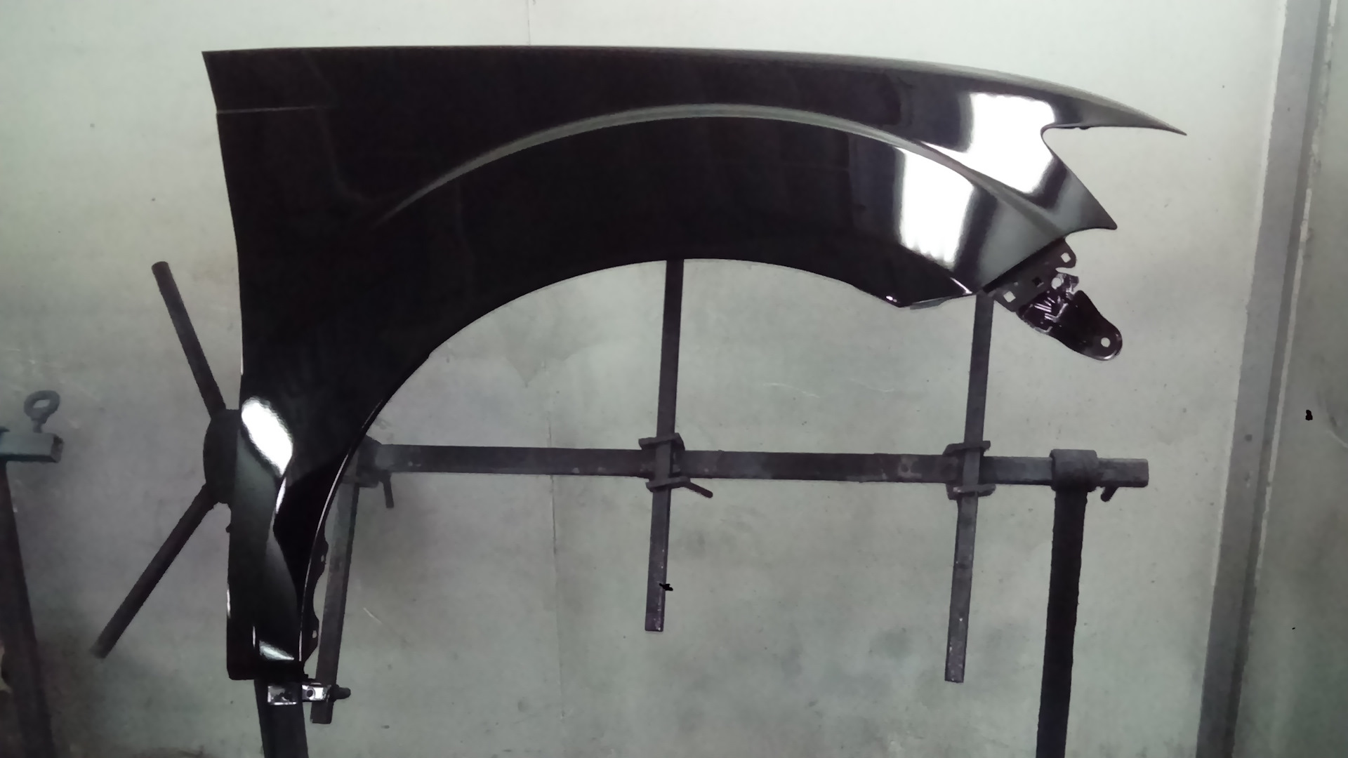

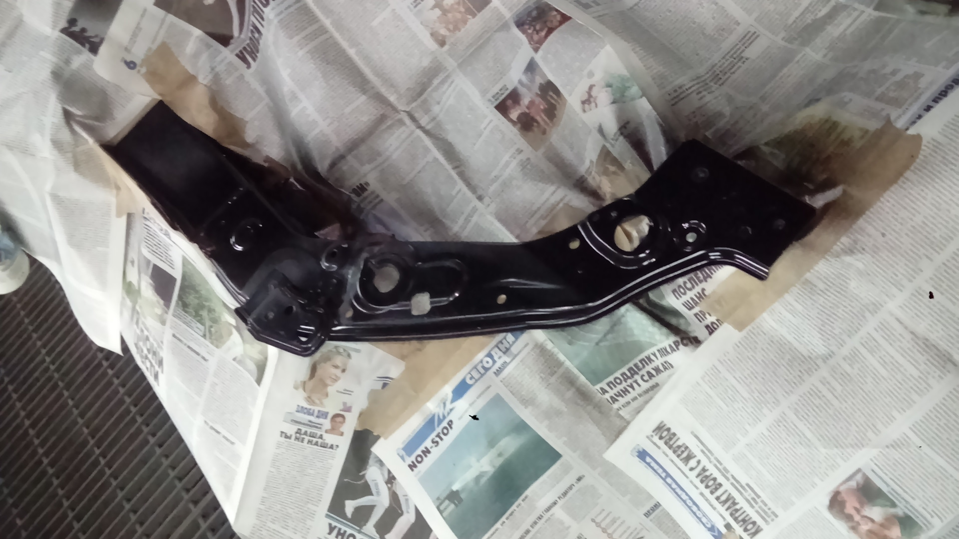

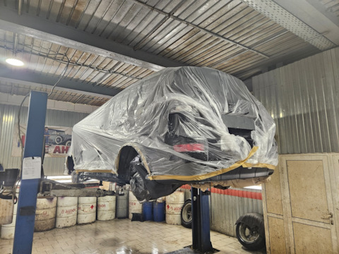

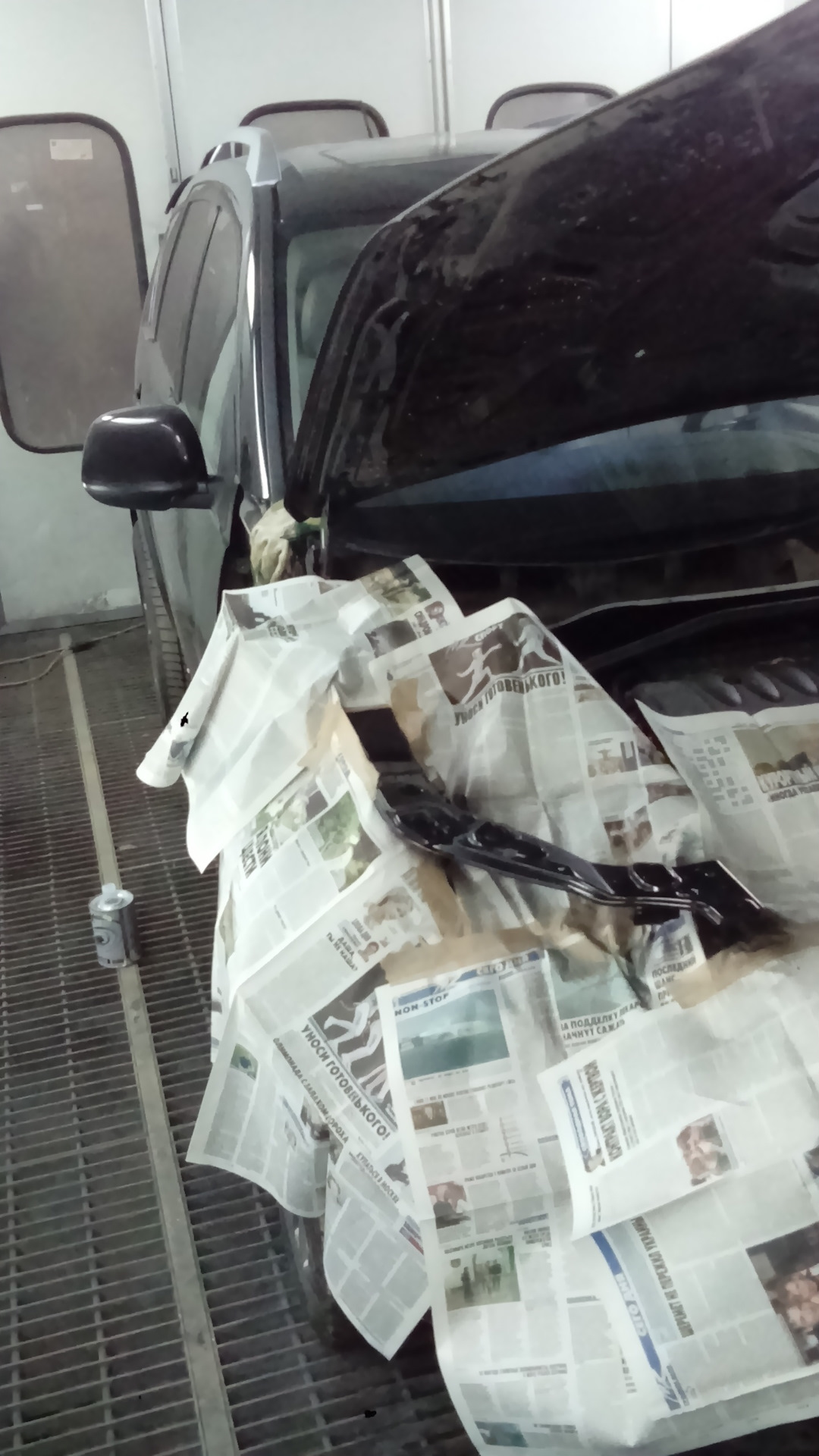

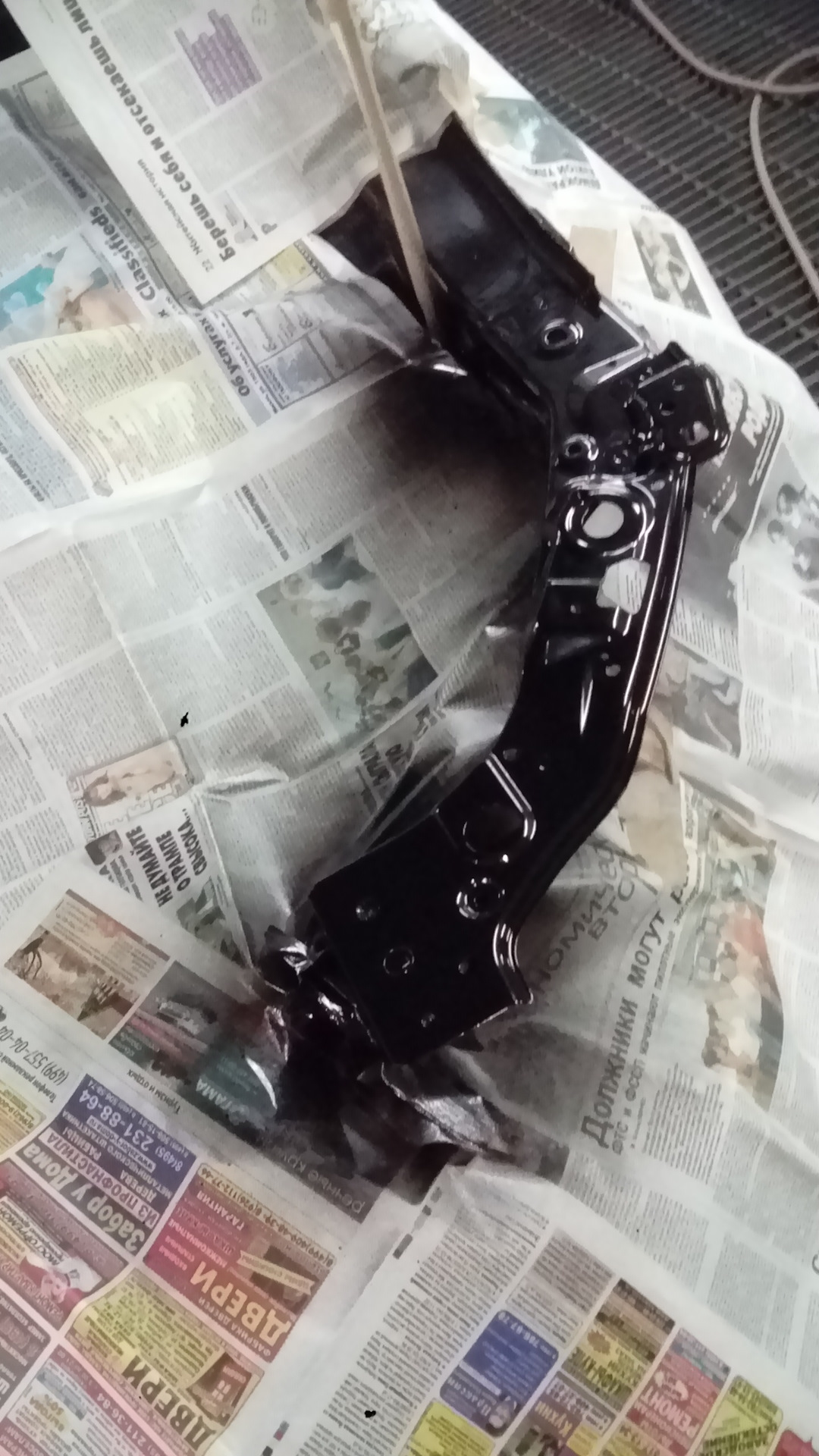

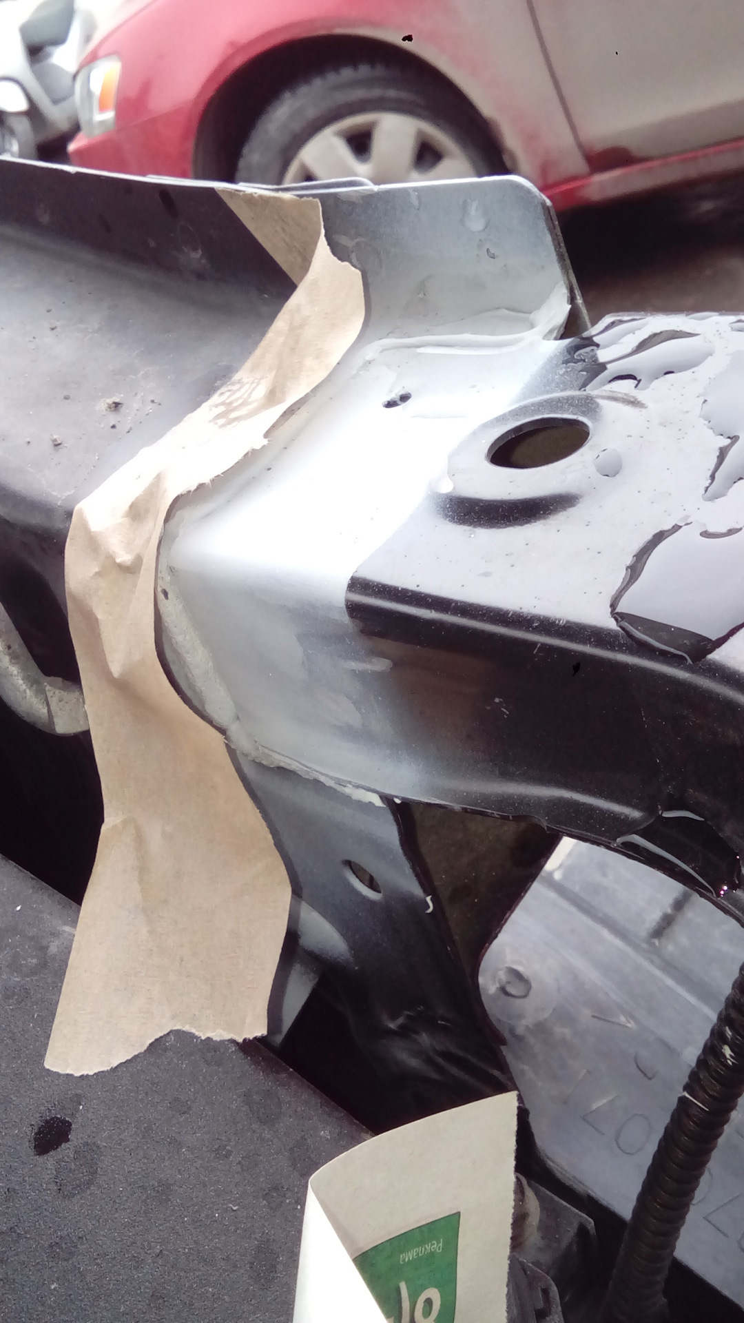

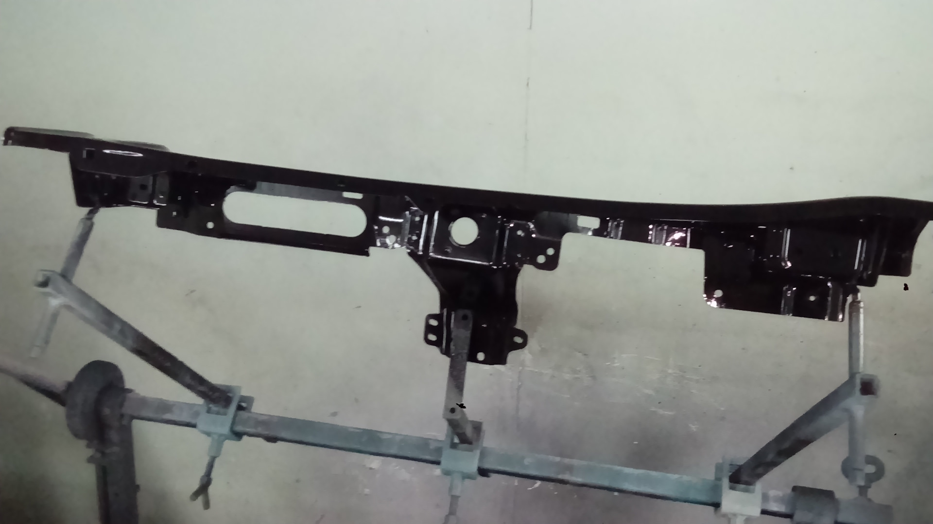

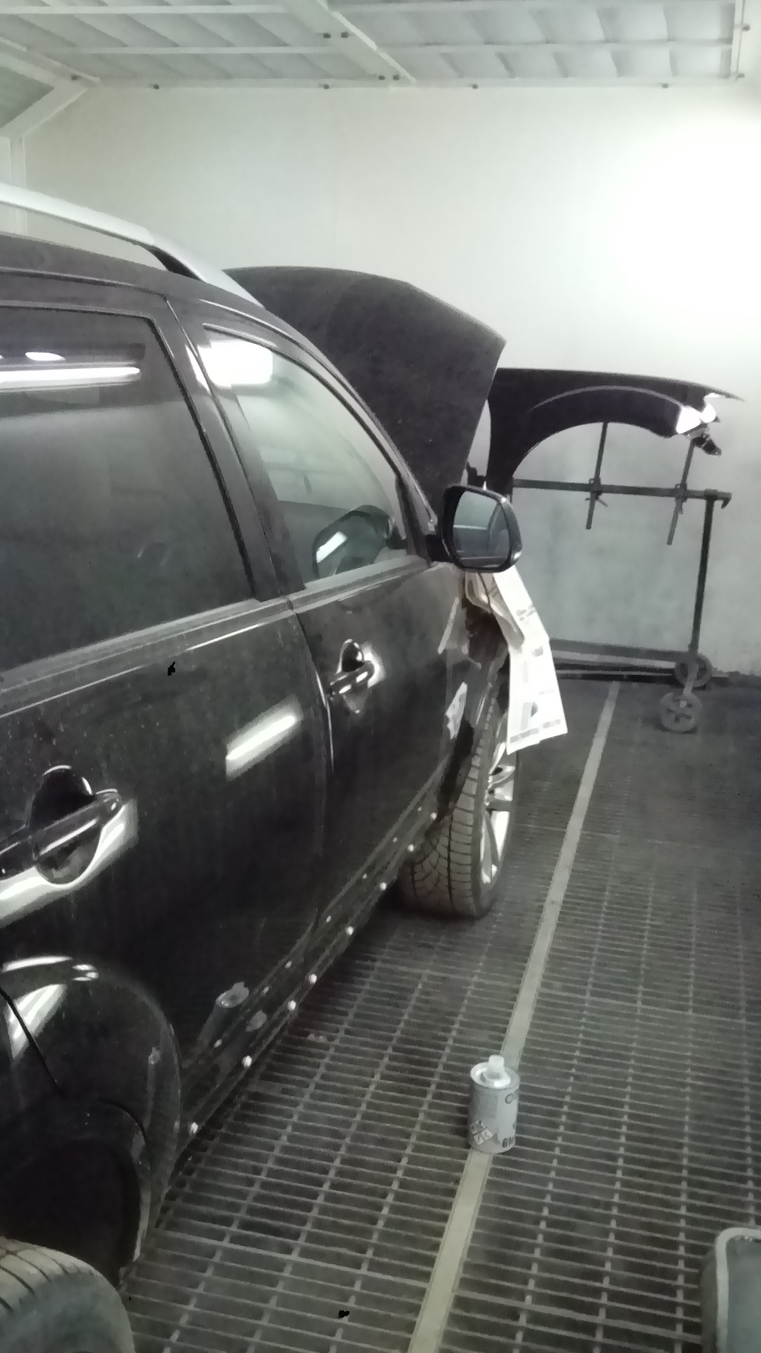

За эти выходные подготовили с моими товарищами пороги- оказались живее чем я ожидал после зимы — небольшой "налет" ржавчины в месте крепления крыла на одном пороге, и налет на двух заглушках, но грязи под пластиковыми накладками порогов не мало собралось- рекомендую всем сделать профилактику под накладками, т.к. Грязь под ними практически не сохнет и там постоянно "болото", обработали их "цинкарем" загрунтовали, покрасили. Так же покрасили от рестайла навесное, крепления фар, балку. Осталось разобраться с фарами, чуда не случилось, фишки одинаковые, но ближний не горит и с дальним нужно будет разобраться, а так "ВСЕ ИДЕТ ПО ПЛАНУ!")))
