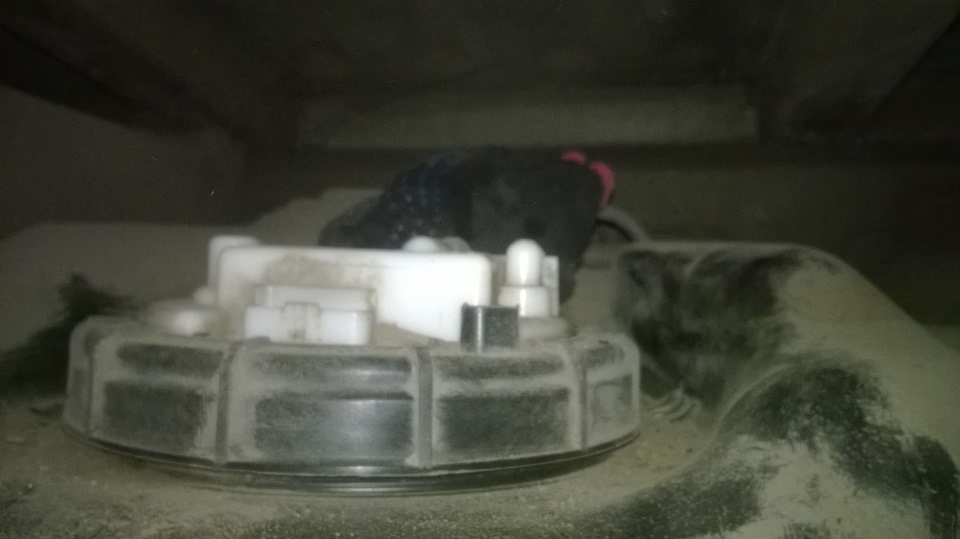

Загнал на яму машину, с помощью моего гаражного помощника

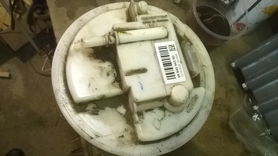

открутил сзади две гайки на 13, которые крепят бак к кузову, отогнул бак, кисточкой и клизмой почистил там все от грязи, отсоединил фишки и трубопровод от бензонасоса,

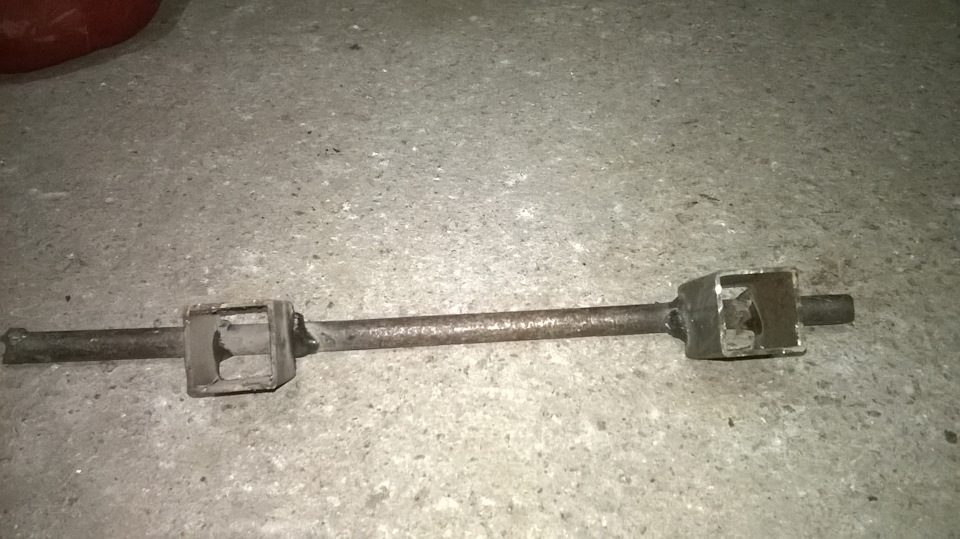

сварил приспасобу для гайки бензонасоса
извлек его

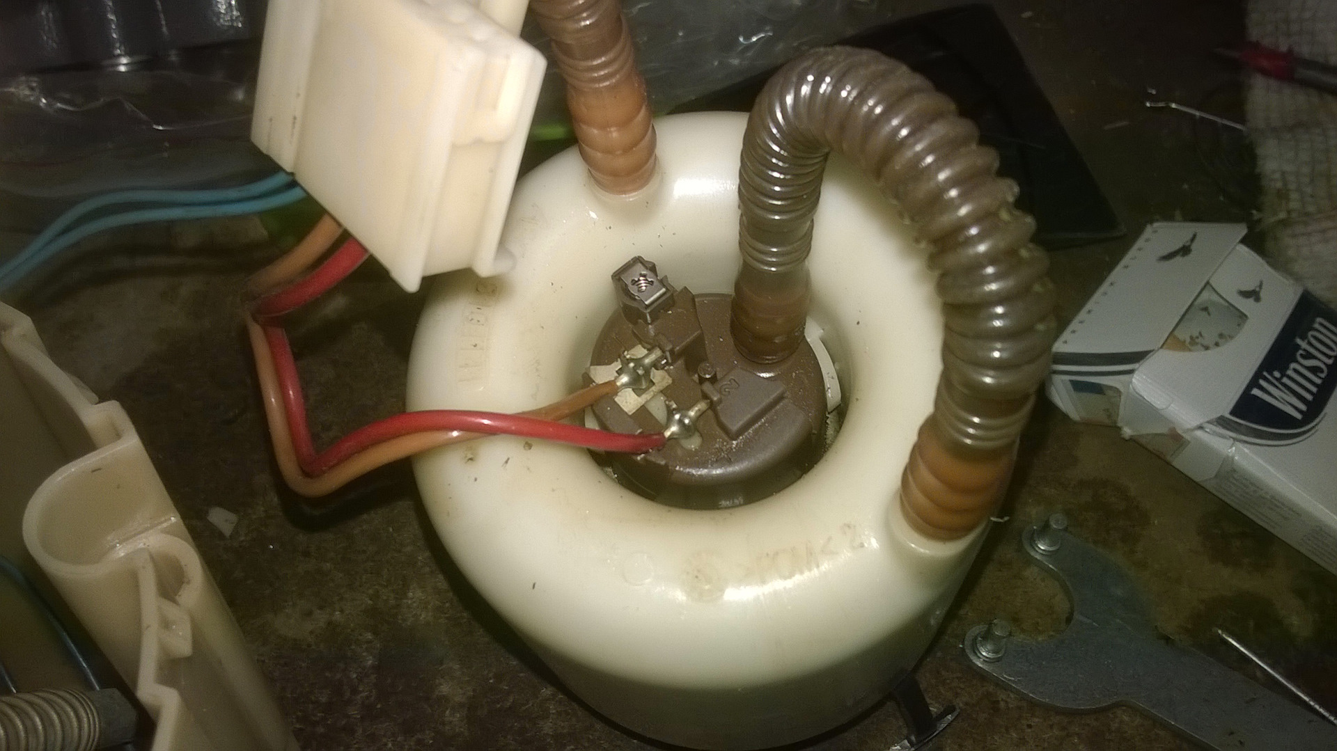

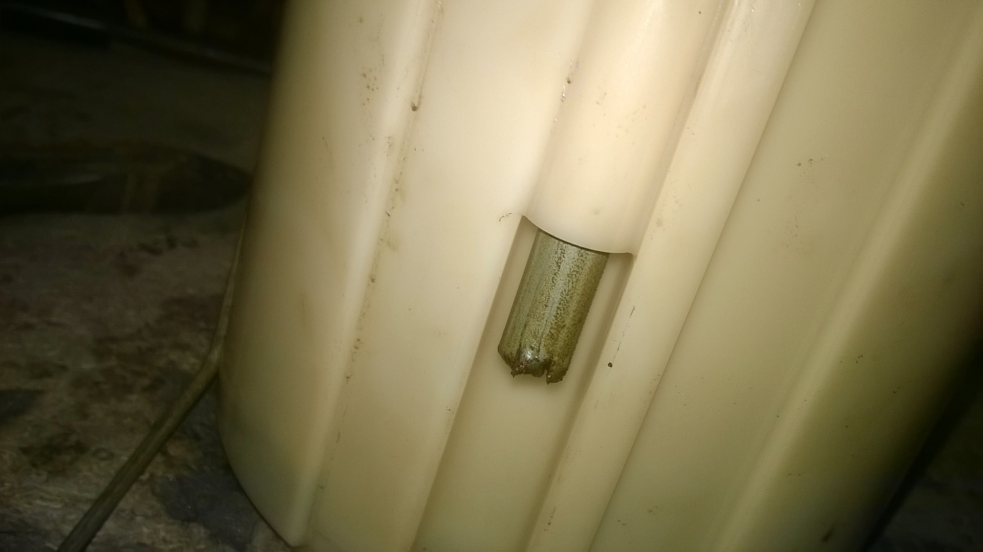

разобрал, отогнул стопор тут

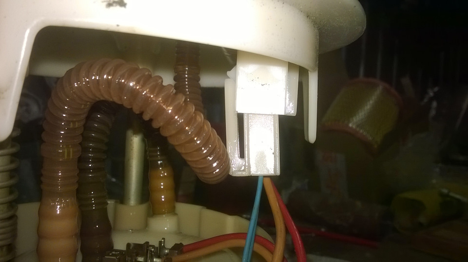

, снял фишку тут
отпаял сам насос
снял сетку
чтоб достать из колбы насос пришлось сломать три крепления ( лапки которые крепятся к колбе) за то теперь разборный

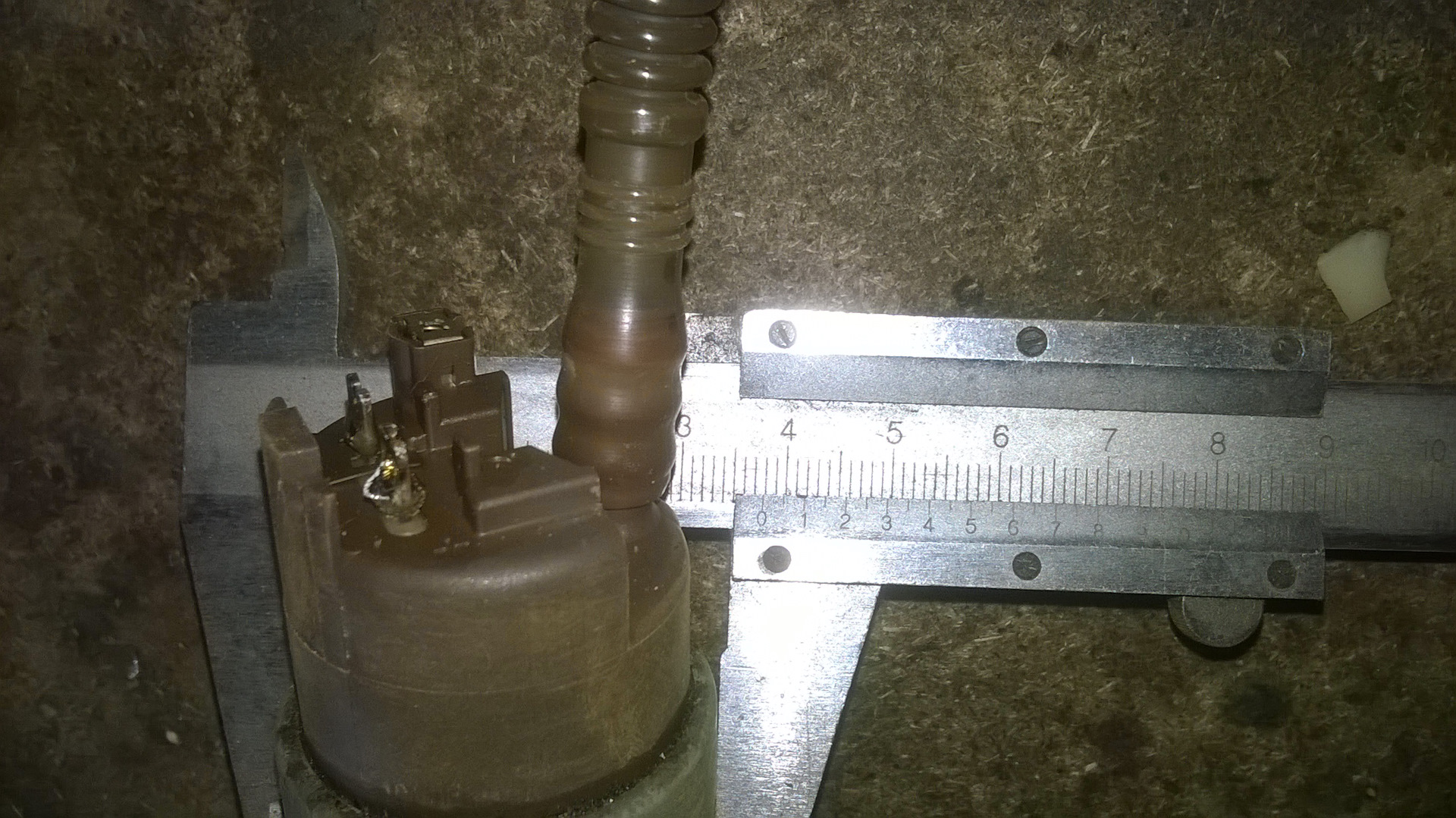

обрезал трубку проверил насос, зараза работает, заменил разрезную трубку на жигулувскую, кстати вошла как родная, снял замеры металлической части насоса вдруг кому то пригодиться
собрал

1. на фишке около бака есть маленький удлинитель там две широкие клемы и две маленькие, перед разбором садился тестором на широкие, включал зажигание, тестор показал 1в, а потом рассмотрел удлинитель и увидел что там перехлест проводов с широких на узкие. Из за этого перехлеста зря разбирал насос ((.
в итоге собрал насос поставил в бак, провонял весь бензином, полез под капот там все пролазил, не заводиться, потом залез под торпеду, начал поочередно вытаскивать предохранители и вставлять потом попробовал завести и о чудо, насос заурчал, пыж завелся .
в чем было дело так и не знаю, видимо в плохом контакте .

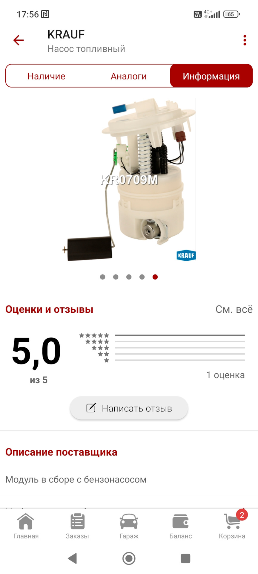

Купили и в течение трёх часов привезли токой же KRAUF как я заказал в магазине! За те-же деньги с доставкой. Устоновили в сервисе, свесив бак, содрали 3000₽ это в МО. Так что если удар по баку помог! Это не на долго! Меняйте насос!

Спасибо за развёрнутый ответ! Насос заказал, будет дня через 2. Цена на сегодня 9500(Европа). Я взял KRAUF(толи Германия толи Китай)6500₽ в сборе. Поспрашивал тут, там, вроде пришол к выводу что залипают щëтки моторчика! От большого износа. Пока заводится! Без всяких ударов по баку, как придëт махну.
