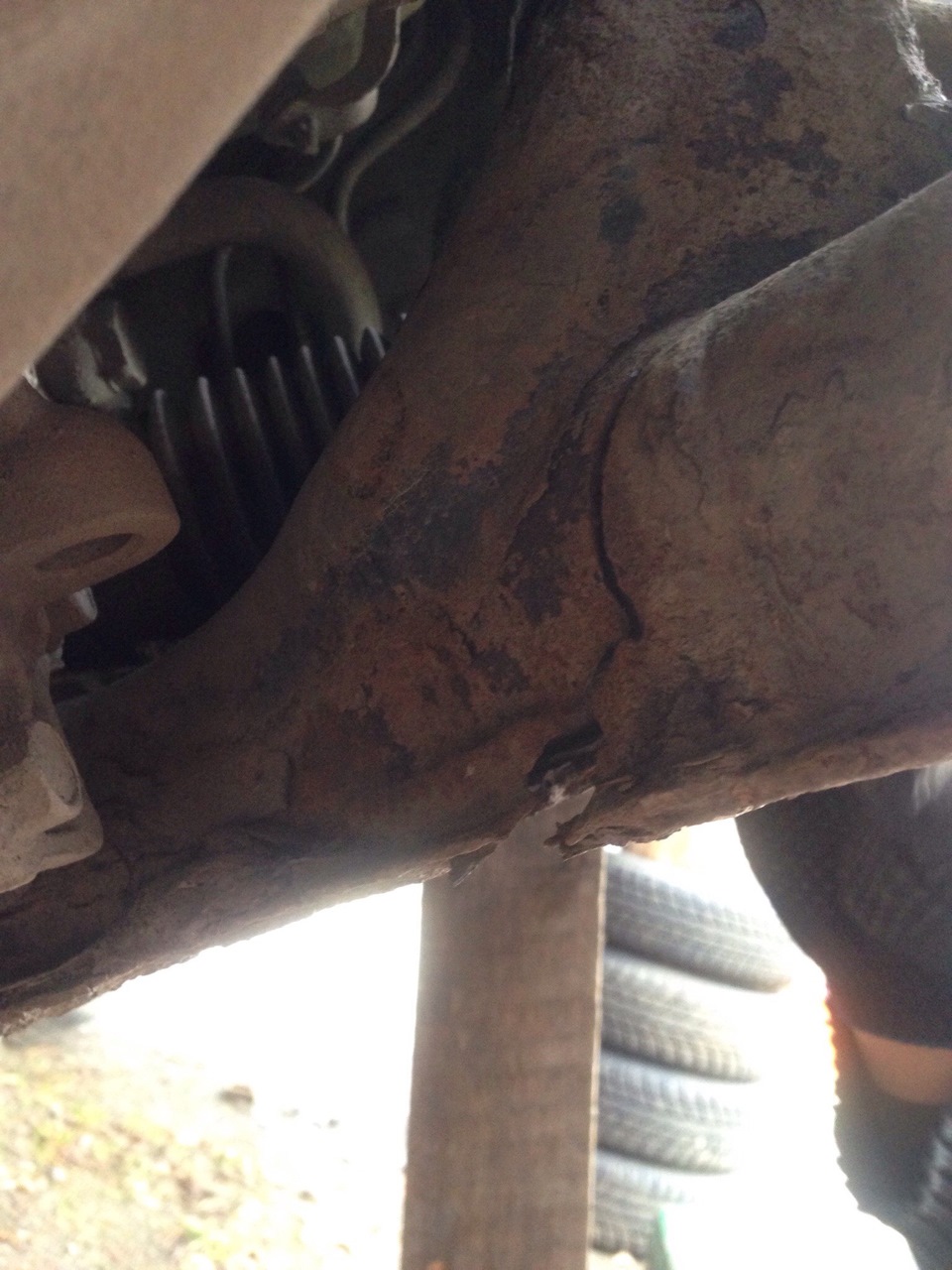

Началось все с того, что я поехал отвезти друга до дома. Ехал с обычной скоростью по правой полосе, как вдруг какой то непонятный хетчебек, не посмотрев в зеркала, решил перестроиться, да еще и без поворотника! Пришлось мне оттормаживаться, а оттормозился я прямо во серьезной яме. Поругался на него, еду дальше, и тут смотрю руль как-то криво стоит… Приходится его держать повернутым чтобы ехать прямо.
В общем остановился, смотрю правое колесо ровно, а левое повернуто влево…

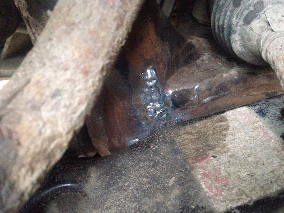

Ну приехали думаю… Скинул колесо, смотрю, все на месте, люфтов нет, залез под машину, смотрю — трещина в подрамнике, при чем серьезная.

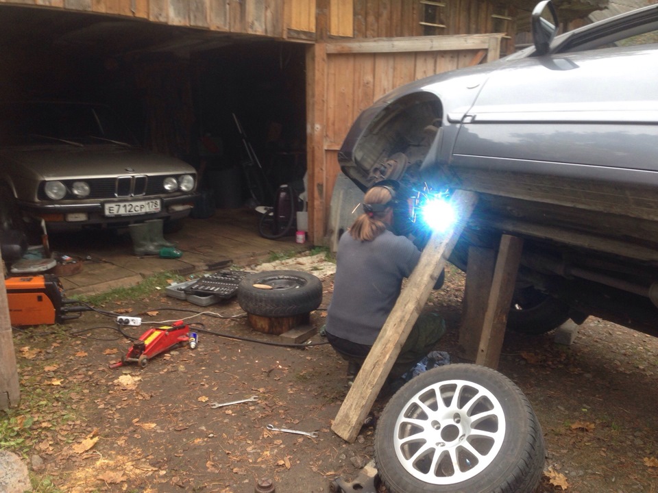

Жопа, но решили попробовать заварить.

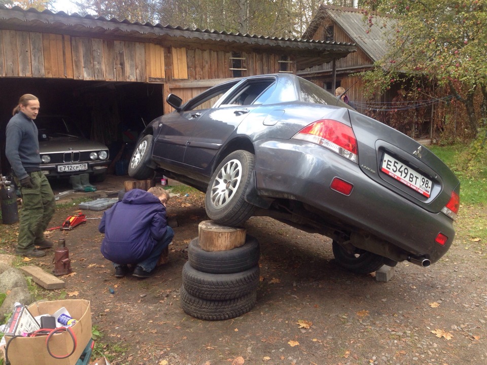

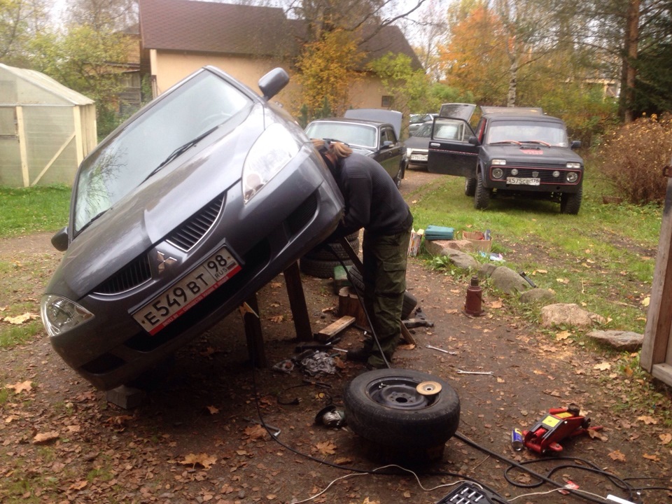

Варить лично я умею очень плохо, а тут дело серьезное и как раз есть у меня один дружок, который по моему лучший сварщик из всех, что я видел. Он достал хороший полуавтомат и мы поехали на дачу варить.

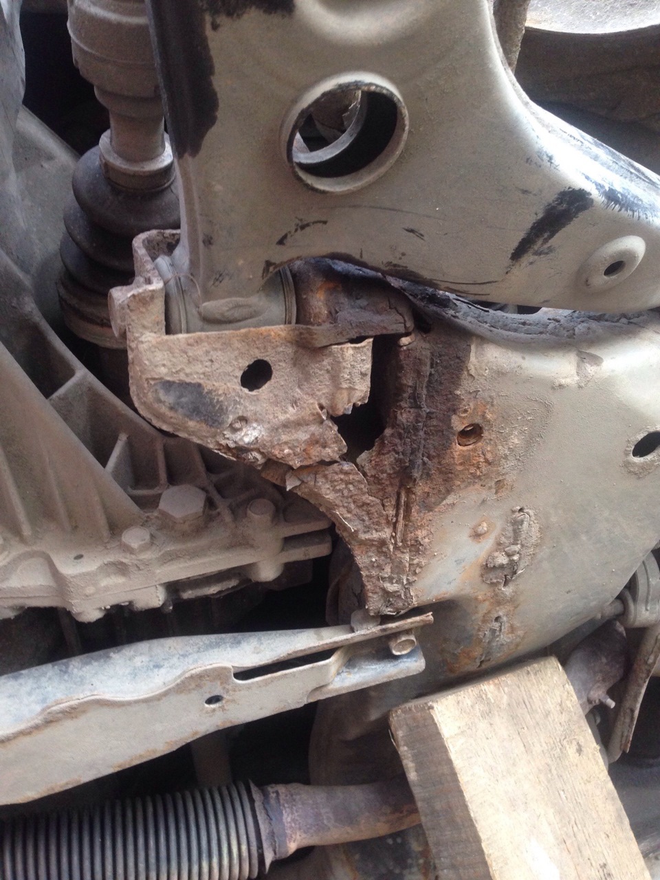

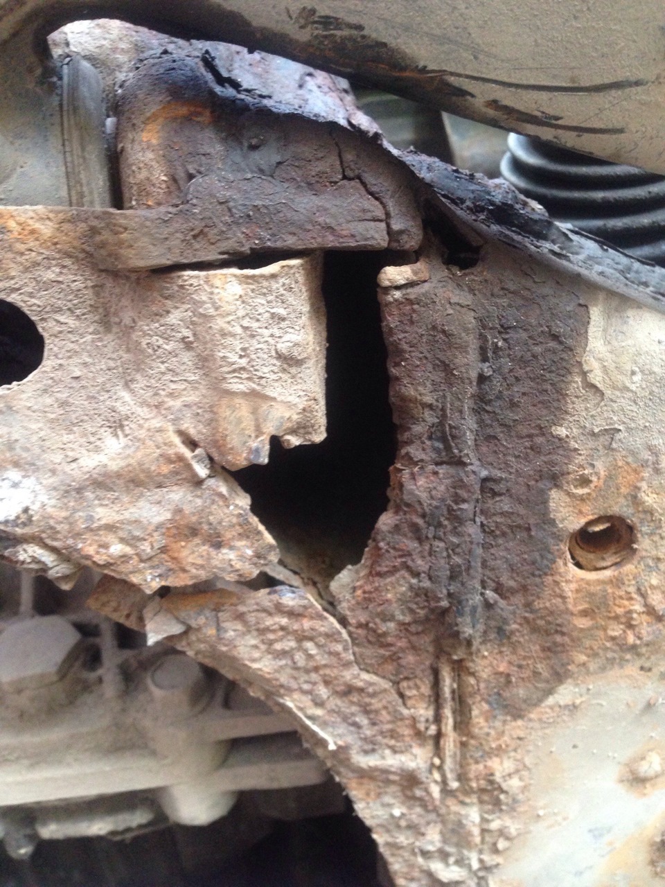

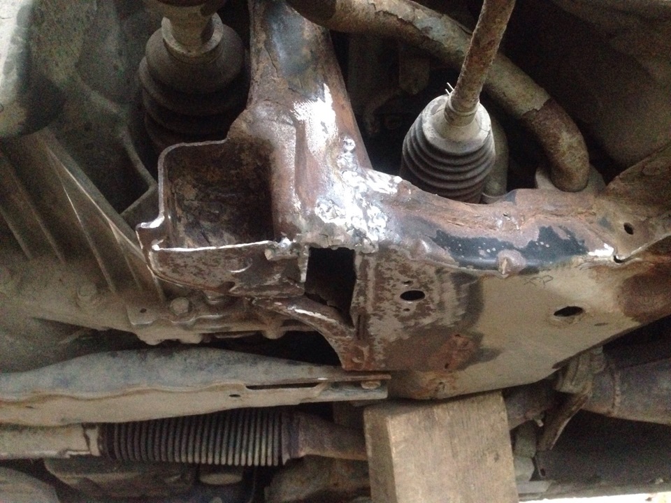

Когда мы начали смотреть весь масштаб трагедии, то все оказалось намного хуже… Трещина с трех сторон, а снизу вообще все сгнило.
А оказалось вот что:
Предыдущий хозяин сам особо в машинах не разбирался, делал все у диллера, об этом свидетельствуют многочисленные бумажки с прописанным работами по ланцеру.

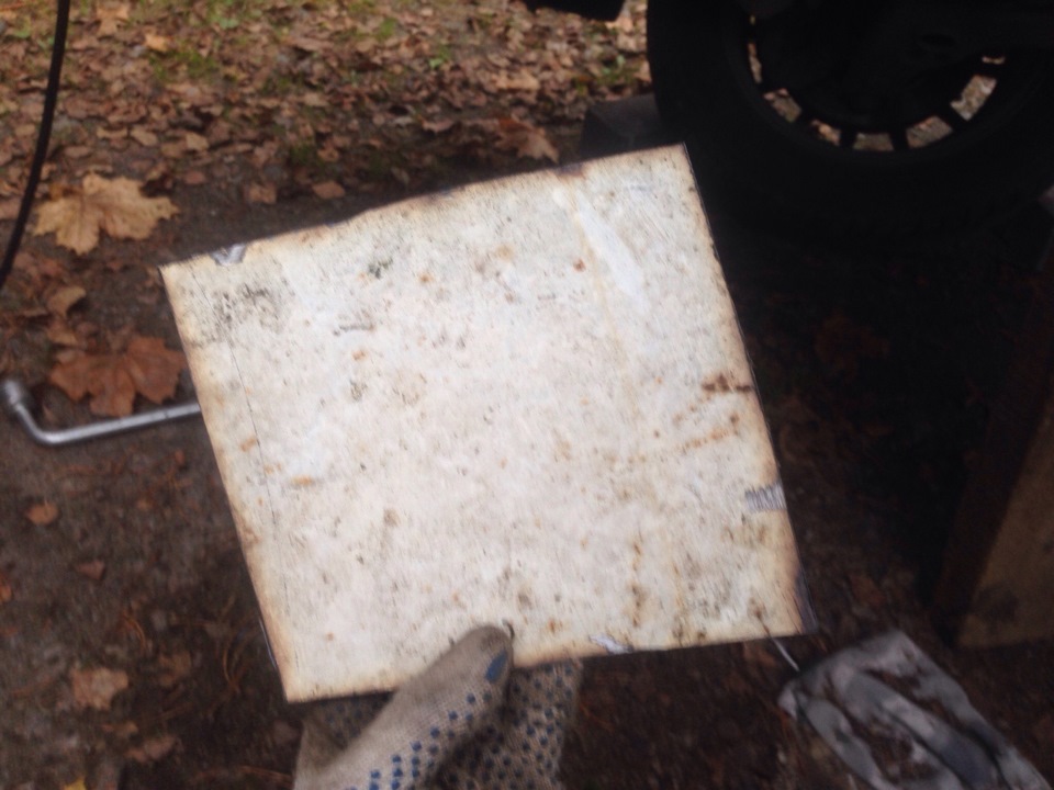

Ему меняли шаровую, и заодно весь рычаг. Я пока точно не знаю меняется ли шаровая отдельно, по крайней мере это гемморой вроде как…Короче меняли рычаг с шаровой, но один из болтов рычага открутить не смогли, так как гайка прокручивалась… Тогда добросовестные сотрудники СТО вырезали болгаркой кусок из подрамника, да как вырезали еще… Безрукая обезьяна жопой вырезала бы лучше… В общем вырезали, открутили, и так все оставили, ничего не заваривали, не даже закрыли чем то дырку. Короче за год под солью это все прогнило, а на то яме от удара трещина, которая видимо была давно, разошлась до конца.
На самом деле еще немного и колеса оторвалось бы вместе со всем, кроме амортера, который долго бы ее не удержал, можно был так убраться на КАДе, что мало бы не показалось никому.

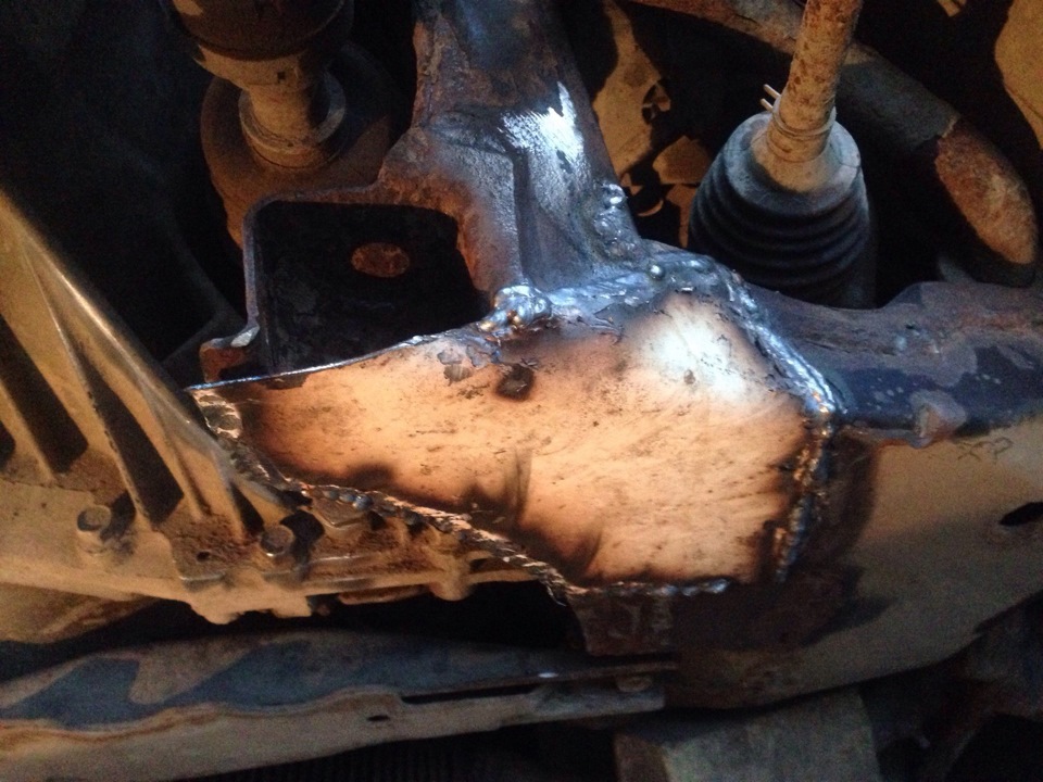

Когда я смотрел на все это, то уже мысленно подыскивал новый подрамник и думал где взять машину на время, но Серега заварил все просто идеально, реально нет слов.
В общем заварено так, что скорее правая сторона развалится…

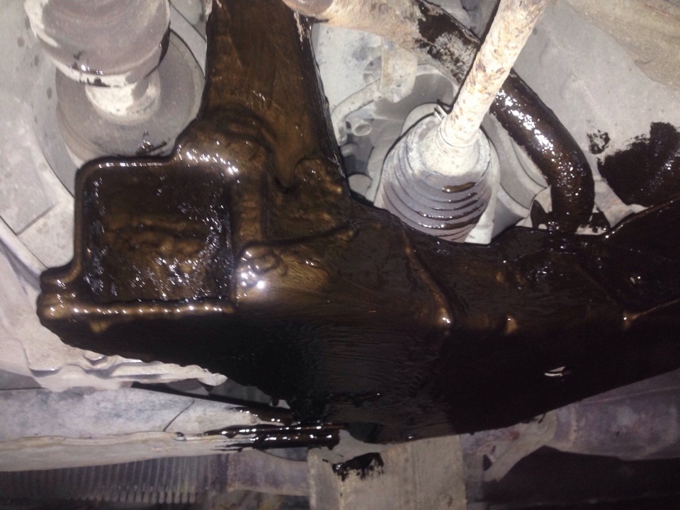

Все не фотографировал, трещины со всех сторон заварили, все ровно!
Даже колесо на место вернулось
Сделали развал и в путь)

похоже, что подрамник просто напросто сгнил (видимо время подошло), такой лучше поменять, сварка это временное решение.
Летом поменяю вместе с подвеской передней ) а сам бы он вряд он сгнил…

как временный вариант варите, но на перспективу лучше купите другую машину
если у вас сгнил подрамник, значит у вас и стаканам передним плохо
если плохо аркам, значит у вас задние лонжероны в очень плачевном состоянии
можно починить мотор, коробку, но кузов, гниющий в несущих частях чинить уже не стоит
машина хорошая этот ланцер, но с кузовами у них беда
