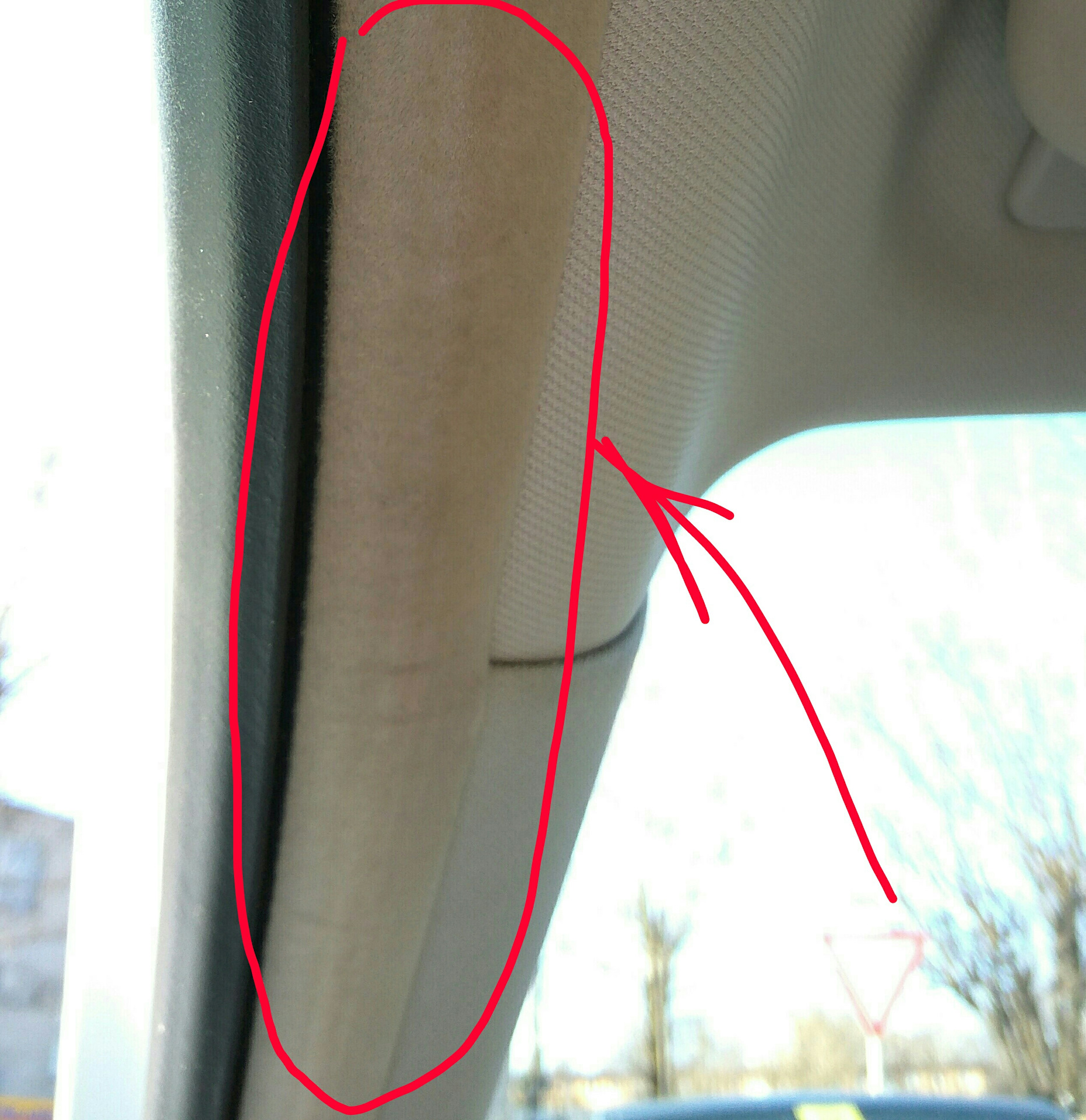

Всем привет!Может знает кто каталожный номер этой накладки?Никак не могу найти на service.citroen.com
Можно передвинуть, но надо ее покругу снять потом передвинуть. Я ее менял, резинка была порвана.
Потеплеет, займусь
Могу свою старую подогнать можно из двух сделать. Будет два стыка.
Да я думаю достаточно будет передвинуть. Там одна точка, просто сделал химчистку, теперь до идеала абсолютно все хочется довести =)
Ага, проверил, действительно вместе с резиновым уплотнителем.
Прожег?!))
Прошлый хозяин…
У самого от прошлого хозяина там пару точек… сначала бесило, а щас как то перестал обращать внимание)
Есть идея попробовать передвинуть эту точку, судя по картинке бархотка идет по всему контуру уплотнителя, просто ее не видно за пластиком…Но это только предположение, доберусь до машины гляну)
Да, она с уплотнителем идёт

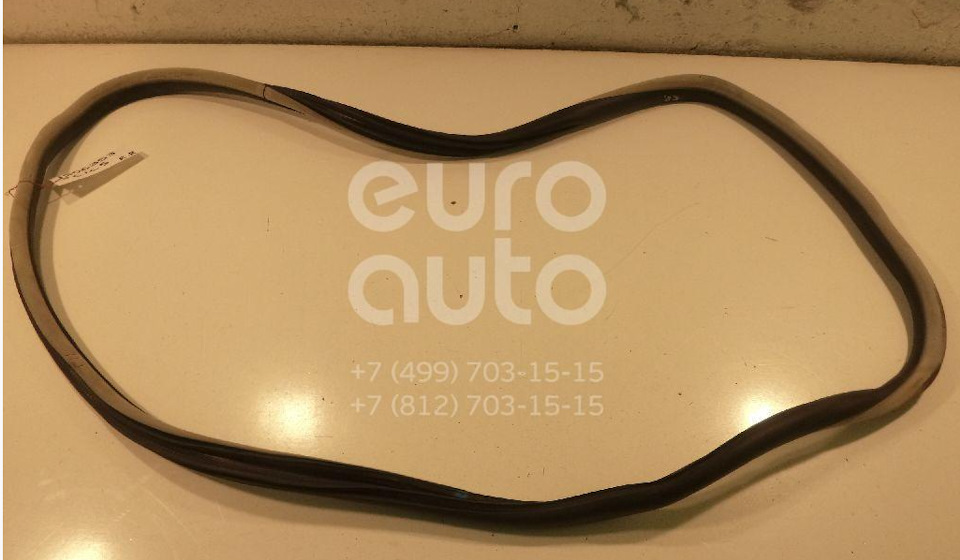

9025 Q4 — правый9025 Q5 — левыйНо эти как я понял уплотнители на двери.
9025 E7 а это тоже уплотнители, но уже на кузов, право и налево взаимозаменяемо. Думаю тебе последний

9025 Q4 — правый
9025 Q5 — левый
