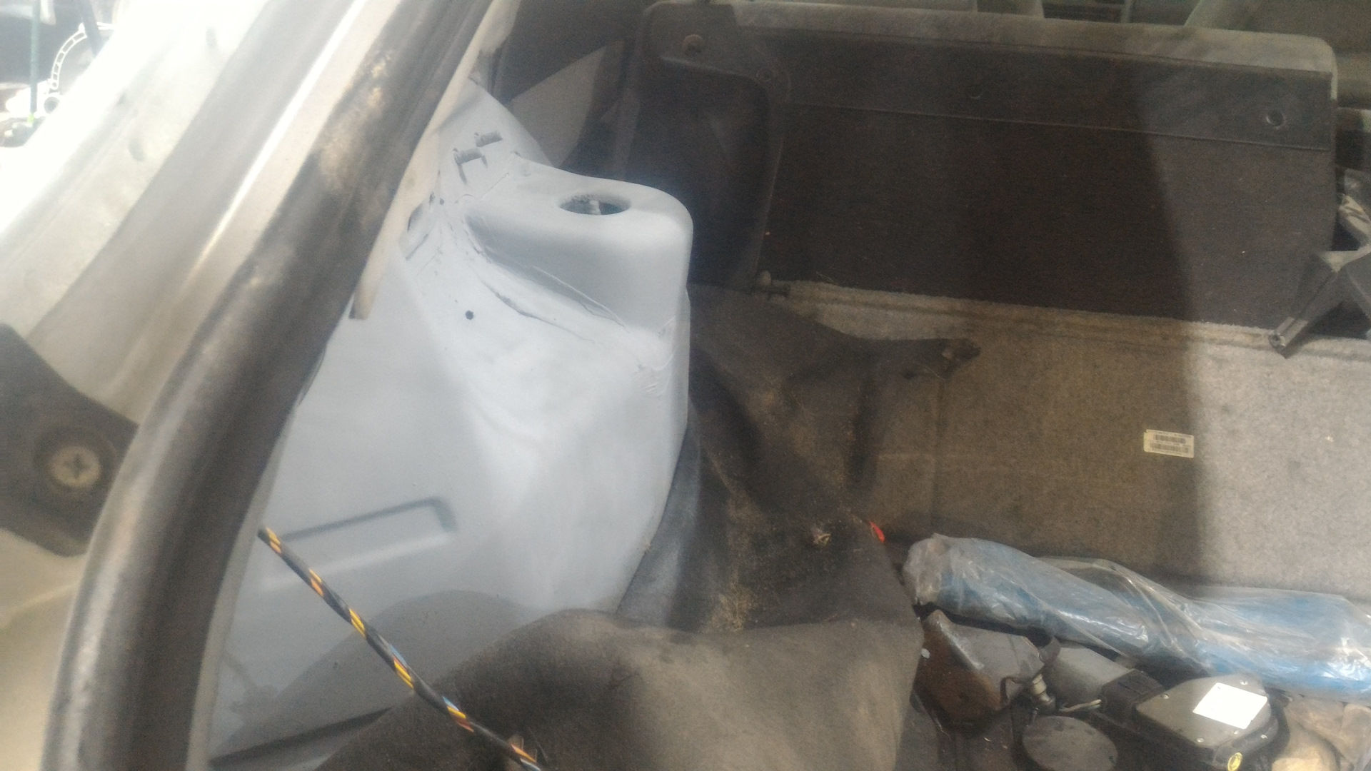

Когда меняли стойки обратно на заводские, то заметил что стаканы стоек все в рыжиках. Берем в руки необходимый инструмент и зачищаем все до металла. Потом покрываем цинкарем за 120 рублей и оставляем на сутки. Наследующий день опять все зачищаем, обезжириваем, грунтуем и красим
Вобщем как то так
Комментарии 4
А швы как защищал?
Дрель и щетка
правильно сделал, многие на это плюют, это болезнь идет с десятки, ржавеет из за хренового герметика
дак кузов целый, вот решил лечить
