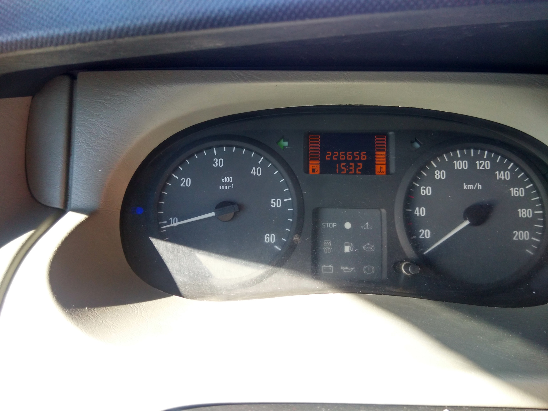

Так как штатные часы закрывает планшет, уже давно захотел активировать часы на приборке. Знаю, что это делается через CLIP за 5 минут. Но искать диагностов с клипом не хотелось, поэтому решил действовать самостоятельно через ELM327 и PyRen mod_ddt.

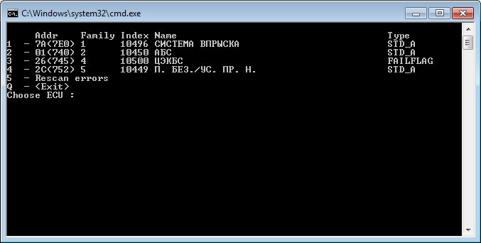

Прежде всего отсоединяем аккумулятор на 1-2 минуты (для возможности записи в ЦЭКБС). Подсоединяем обратно, подключаем ELM, коннектимся к нему с ноута используя PyRen скрипт.
Выбираем 3 пункт ЦЭКБС.

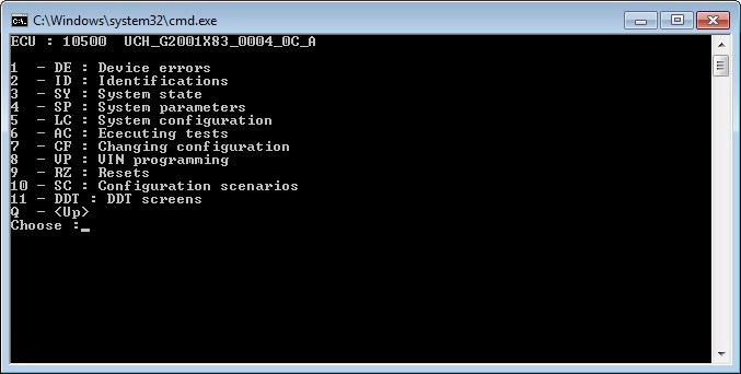

Потом выбираем пункт 11 DDT.

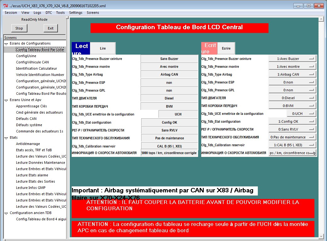

Запустилось окно mod_ddt. Выбираем в нем первый пункт "Config Tableau Bord…"
Нажимаем Lire (прочитать), чтобы узнать текущую конфигурацию. У меня было Sans Buzzer, Sans Montre (Без пищалки, без часов).
В правой колонке выбираю Avec Buzzer, Avec Montre (С пищалкой, С часами). Из полезного здесь можно поменять межсервисный интервал, коррекцию спидометра от диаметра шин. Оставляю все как есть, нажимаю Ecrire (Писать).

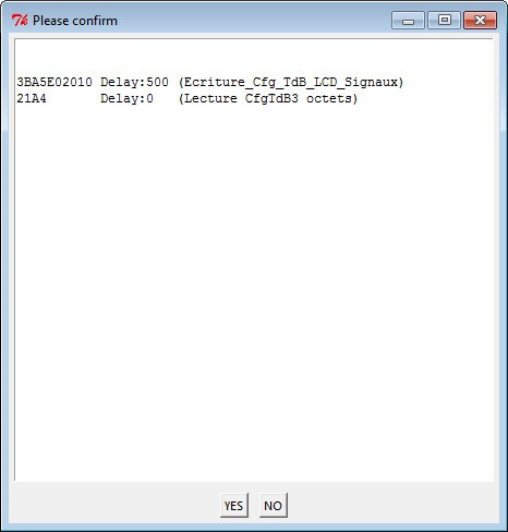

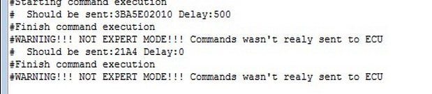

Подтверждаю. Смотрим лог (не забываем в настройках включить режим експерта).
Все готово. Включаем и выключаем зажигание для инициализации новой конфигурации ЦЭКБС. Теперь у нас часы на приборке вместо суточного пробега. Суточный пробег смотрим при однократном нажатии на кнопку. Настройка часов и сбить на ноль суточный пробег — длительное нажатие на кнопку.
Сам всегда пристегиваюсь, поэтому активировал пищалку непристегнутого ремня. Начинает пищать при наборе скорости примерно 10 км/час и пиликает примерно минуту. Вот видео.

Ну по идее, зная что делаешь, можно сделать все то же, что и клипом.

Если будет мешать — отключу. Дело пяти минут. Единственный гемор аккум передергивать.
