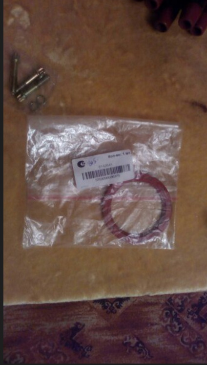

Всем не болеть! Забрал сегодня ГБЦ с фрезеровки. Сняли 0,2 мм высверлили обломанную шпильку на выхлопном коллекторе. В свою очередь я прикупил 4 шпильки, которые выкрутились с гайками, (шпильки в ГБЦ хочу вкрутить на фиксатор резьбы) медные гайки, задний сальник распредвала (старый не внушает доверия, да и потёки на постели видны маслянные), крышку трамплёра и бегунок. И конечно же прокладки : под ГБЦ, коллектора и клапанную крышку…

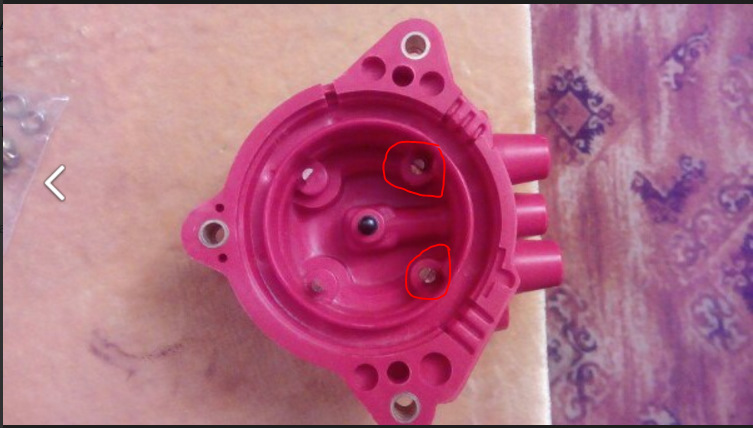

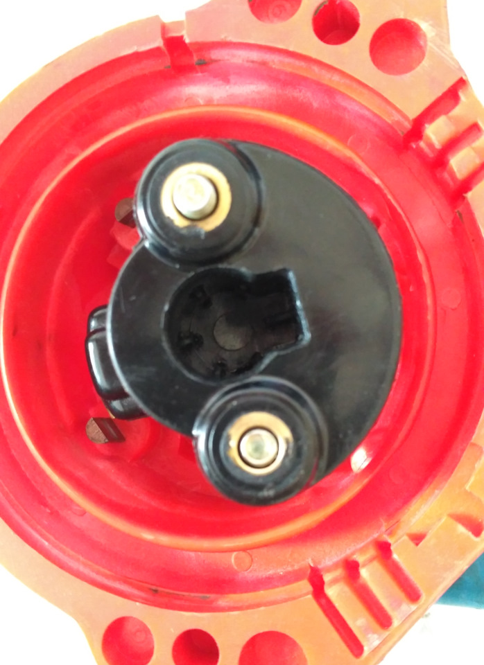

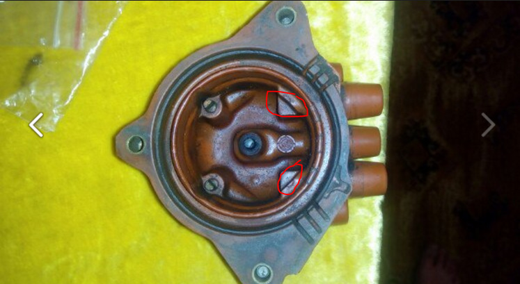

Есть не большая разница в крышках… на фото видно На родной крышке контакты утоплены, а на новой торчат наружу… Или я просто мнительный?))) Спасибо всем за внимание! Добра и мира!

возможно штырек в крышке разносит искру сразу на 2 контакта …тобишь 1-контакт 1и3 горшок, 2-контакт 2и4
КАК ?

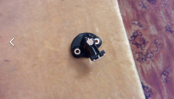

А если померять сопротивление старого и нового разносчика :) ?
Прокладка крышки клапанов резиновая или вечно текущая пробковая ?
На старом бегунке 1200 Ом. На новом не замерял ещё… Пробковая, буду ставить в который раз и в пред идущие разы не текла))) Может везёт?)) Герметиком мажу серым…
Герметиком мажешь прокладку или посадочное место ? Как бы потом этот гпрметик не гулял по маслоканалам…рекомендую резиновую от дэу.
Посадочное место и прокладку, к клапанной крышке. это же сколько герметика надо наложить, что бы он в маслоканалы ушёл? От какой ДЭУ? Эсперо, Ланос, Нубира?
Герметик уходит не от того что его много, а от того что его выдавливает набок, потом он отрывается и отправляется в путешествие…
Вполне возможно!)) Только другого выхода я не нашёл… пока…
Лови номер прокладки Pmc P1G-C003G. Сегодня себе ее как раз поставил, пол года в бардачке валялась и вот ты мне про нее сегодня напомнил :)))) Незнаю как она себя поведет, уж сильно ее приплюснуло, а если не плющить то болтики руками крутятся… вобщем если снова засопливит то вкручу или шпильки + гровера + гайки ну или хотя бы просто гроверов под шляпки болтов кину и не буду перетягивать :)

Замерь диаметр между контактами на новой и старой крышках и всё станет ясно))
Ща, сделаю…
Lexa5552005
)) абсолютно одинаков! ;)
Значит, ты мнительный😂
Похоже на то!)))
а если посмотреть на крышки со стороны гнезд проводов одинаковые?
Да, без штырьков…
