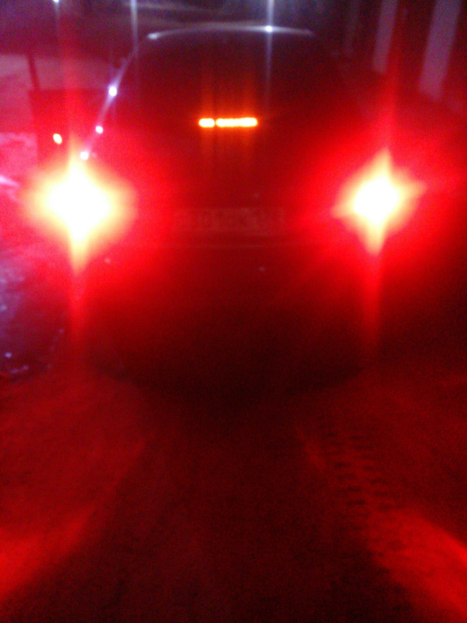

вот такой результат, все горит

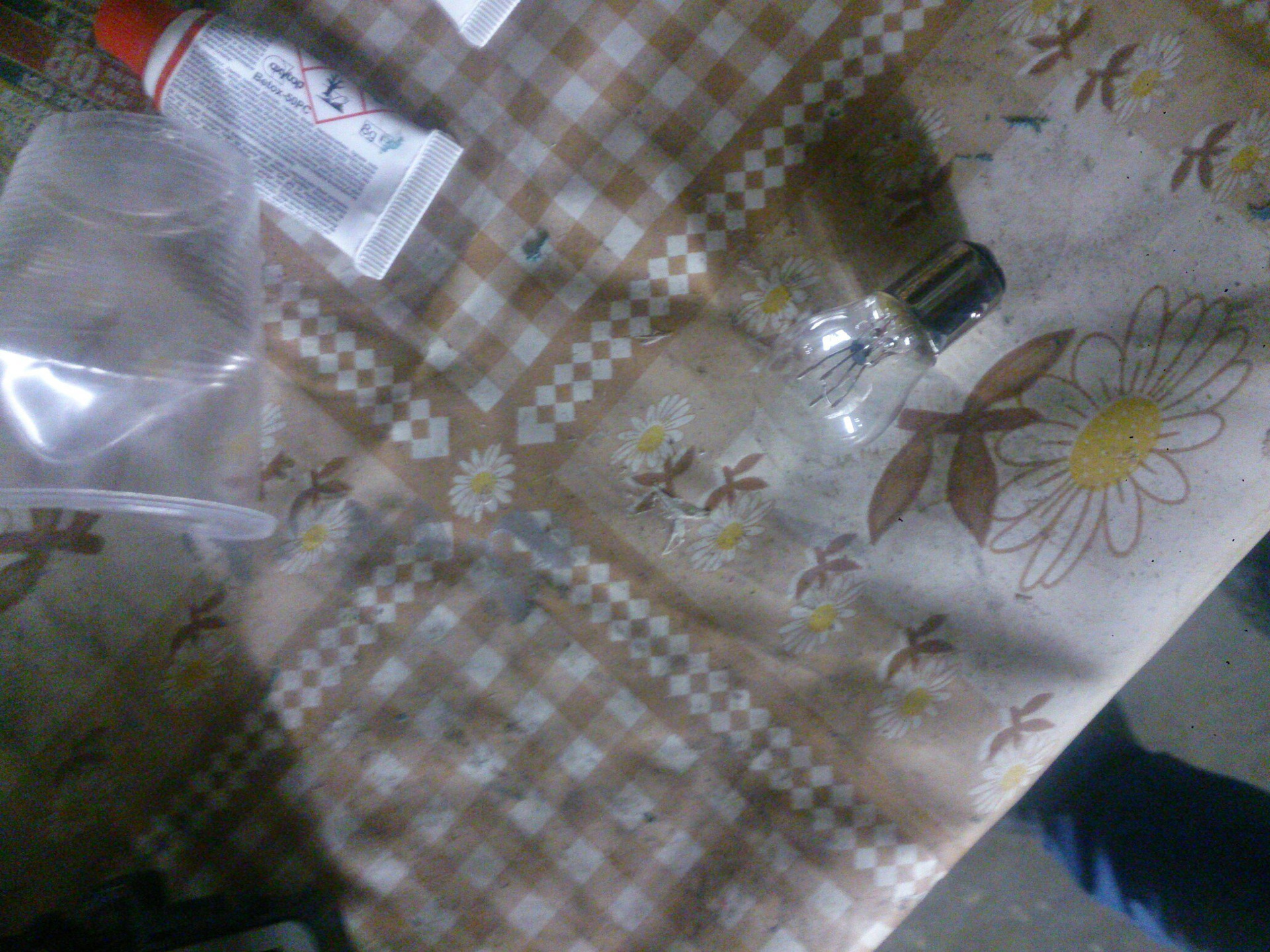

Серега прописал два ключа, в одном китайском приковали транспондер на термоклей:)

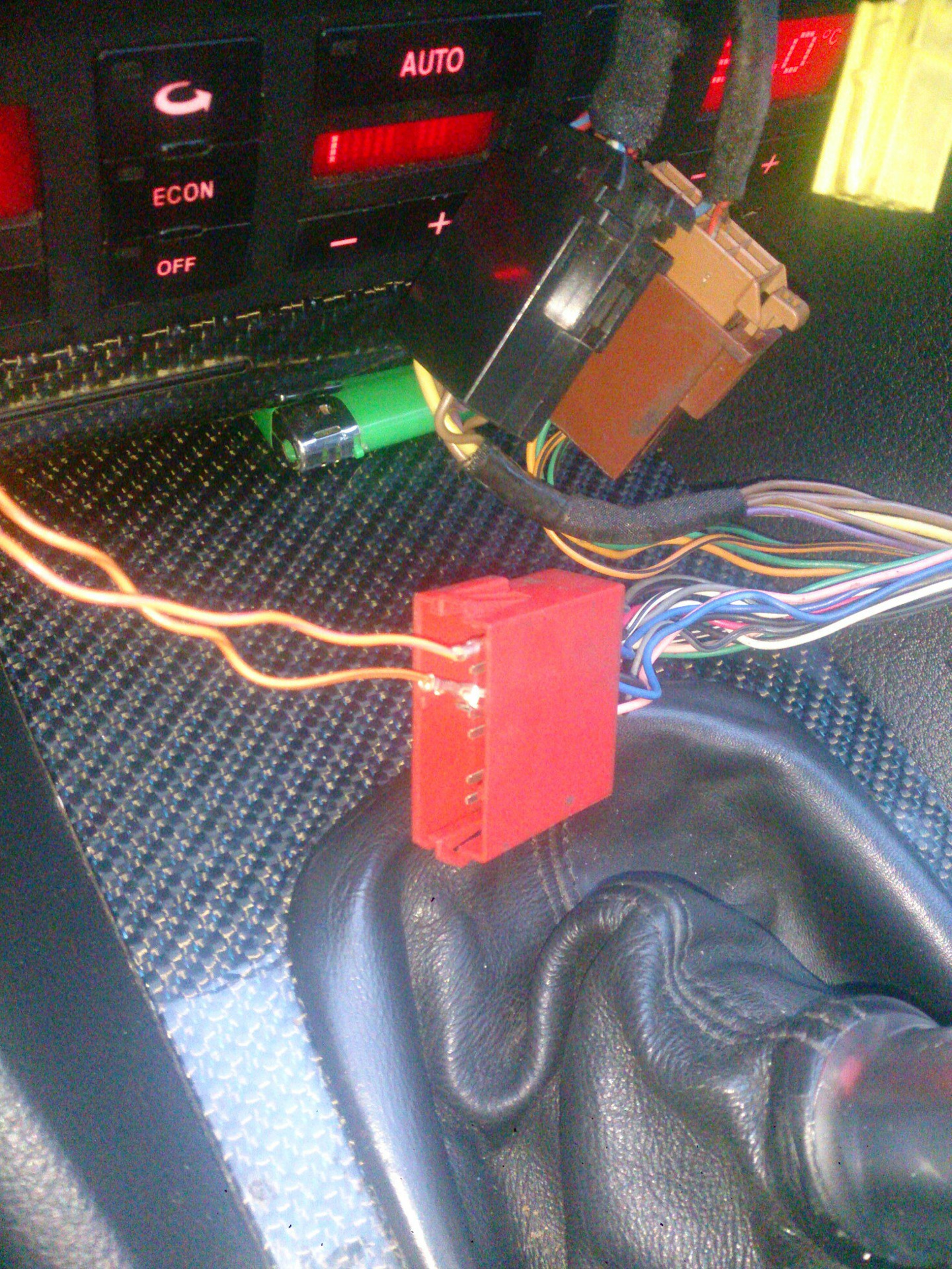

Но остался не решенным один очень важный для меня момент, это подсветка на rns e, потому что я протупил и не правильно посмотрел распиновку на магнитоле(видимо, то что я не спал после ночной смены давало о себе знать)
Через пару дней напрег пару человек(спасибо парни), но в итоге справившись с переводом отчетов с аудизина победил подсветку.
В общем нужно сделать такой переходничек, воткнуть в 5, и 6 пин на серой фишке идущей на приборку.
И подключить к магнитоле к разъему Can h, и Can l
И вуаля, все в огне
На выходе получаем вот такую картину.
В общем ощущения от установки этой приборки просто каеф, не могу передать словами толстые белые стрелки это то о чем я мечтал)
