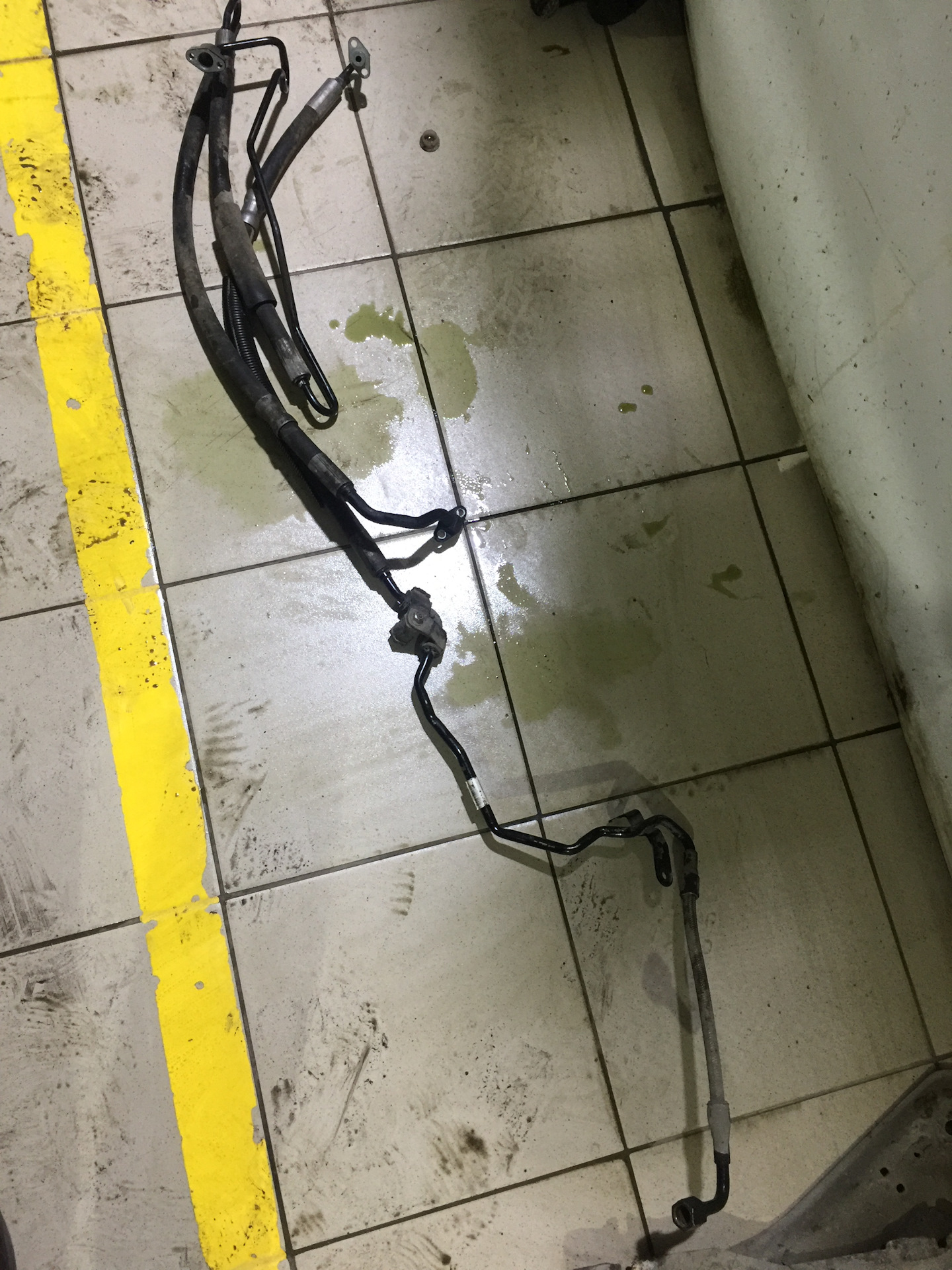

проблема оказалась в шлангах от насоса гур до блока клапанов динамик драйв! Один из шлангов плохо продувается и начинает вибрировать.
Сначала попробуем его обжать новыми шлангами за одно посмотрим что у них внутри.

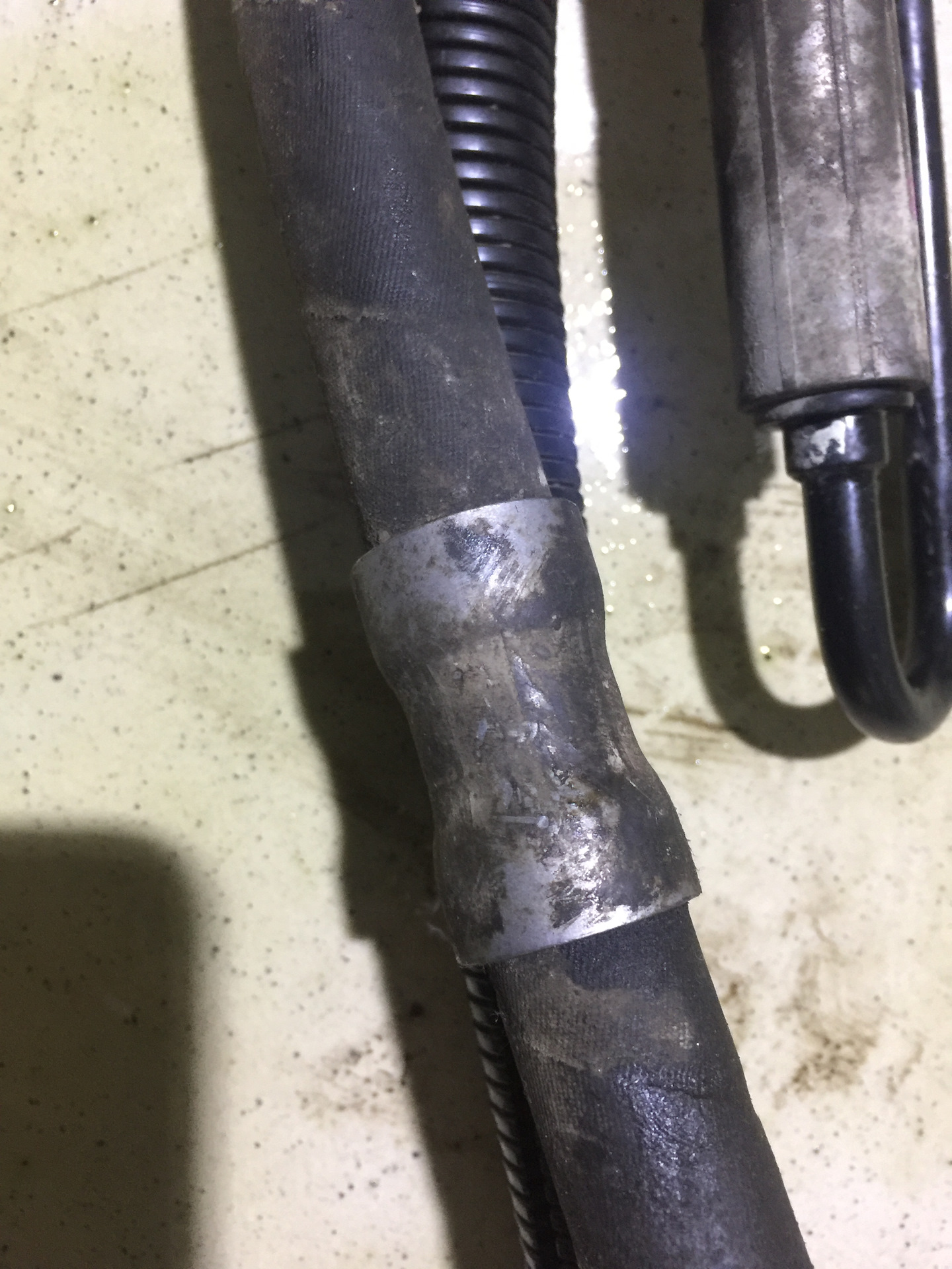

Обжали шланг в гидросканде как итог шланг загудел! Так как в оригинале внутри стоит пластиковая трубка с дырками она служит компенсатором шума и демпфером при сглаживании скачков давления от насоса.

Данная проблема гула и шума от шланга встречается повсеместно и на всех марках машин, все пытаются обжать в гидросканде новыми мощными шлангами а они потом гудят и спецы в фирмах которые обжимают утверждают что трубка внутри шланга не нужна это мол ерунда и инженеры зря Ее туда засунули ))) в поиске можно набрать шланг гур с компенсатором …

В таких случаях Что бы не тратить много надо сразу брать оригинал. Обжимать можно шланги в которых изначально нет внутри трубок компенсаторов.

да шланг заменил который идет от гур на блок клапанов динамик дрйв. сними шланги и попробуй продуть прям ртом если не получится продуть значит трубочка внутри шланга оторвалась и только замена. я б/у шланг нашел в хорошем состоянии. так же может гудеть и шланг который с гур на рейку идет.
