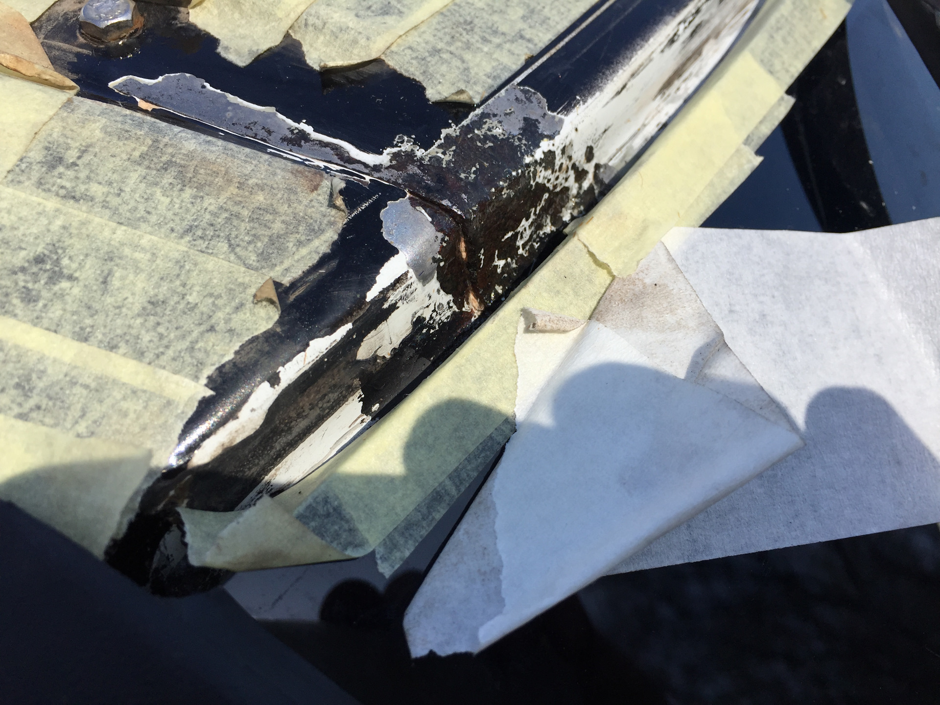

Заметил что под декоративными планками рейлингов на крыше возле лобового немного поддуло краску, с внутренней стороны всё как новое, tiger284 не даст соврать=)
И так как на улице погодка летняя (+25), и всё это дело в незаетном месте — под планкой, решил всё сделаь сам.
Купил грунтовку, краску, лак и преобразователь рдавчины и начал лечить Витька=)
Преобразователь нереально крутой, первый и единственный который реально эфективен и не тупо покрывает плёночкой или чемто таким, он тупо съёдает ржавчину до голого метала. Очен удёвлён, и самое удевительное что это смогли сделать наши, производитель Украина.
Называется преобразователь : "Полиформ красный". Рекомендую!
И так, снял декоративные планки, розковырял вздутие и покрыл преобразователем, за несколько минут был голый метал и готов к покраске (метал жив, всё вовремя заменит и устронил):

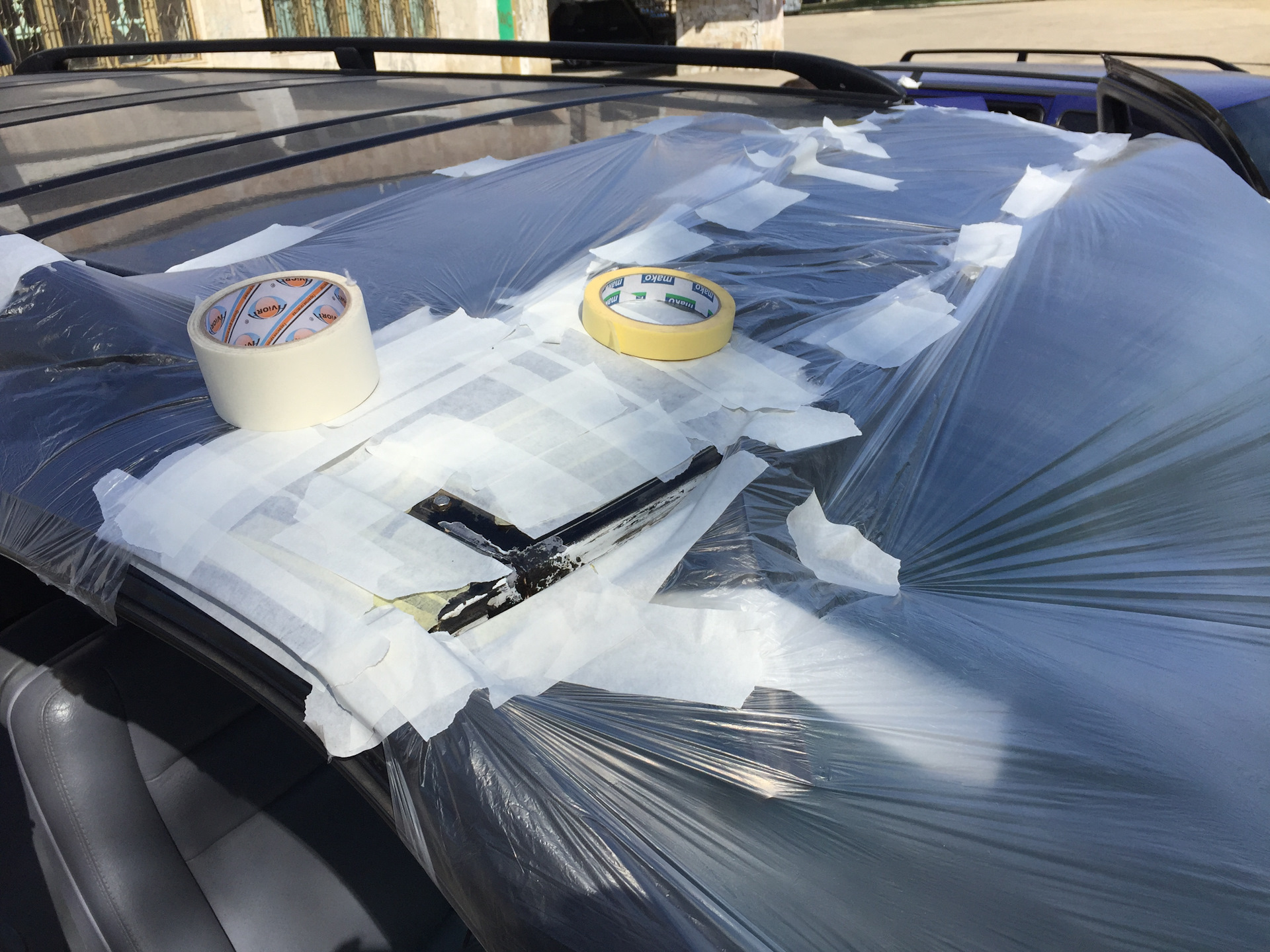

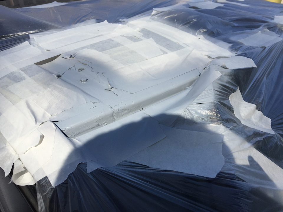

После преобразователя, обильно протёр антисиликоном и покрыл несколькоми слоями грунтовки:

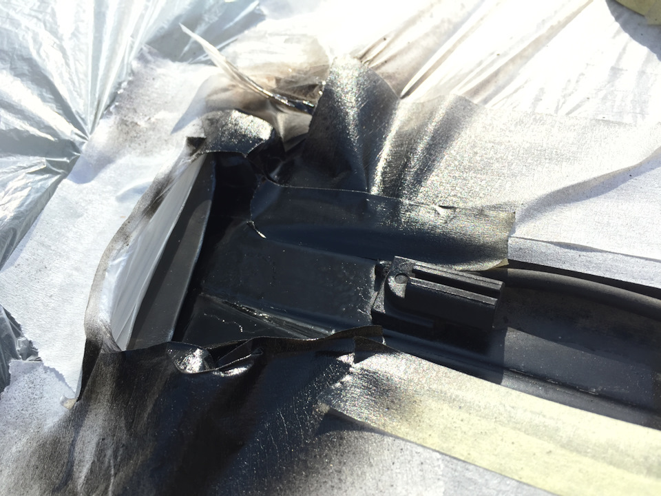

Через час опять обильно протёр антисиконом и покрыл несколькоми слоями краски:
И уже через 2 часа покрыл тремяслоями лака, и вот что получилось:

чёрное это ржавчина которую преобразователь превратил в грунт, так что ржавчины там уже нету, с внутренней стороны ( с салона) так же чисто.

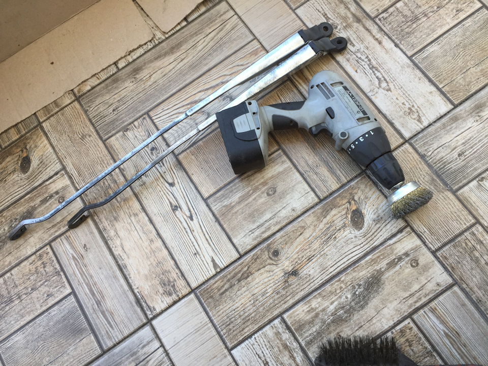

Всю ржавчину было счищено щёткой.
вот уж мне не говори.это остатки ржавчины.а счищать надо не щёткой на дрели, а шлиф кругом на болгарке до белого, а это вылезит.вспомниш потом менч.проходил, знаю что говорю.
Я так же понимаю чот говорю, на болгарке очень большые обороты, и если ржавчину счищать ею тогда метал поплывёт и будит только эфект чистого метала но на самом деле тупо ржавчину загониш под поплывший метал и она точно потом опять вылезет. А после преобразователя ржавчина ( он поетому так и называется что преобразовует ржавчину в грунт) не распростроняется дальше, необходим только хорошый преобразователь а не всякие runway которые тупо покрывают серебренной плёнкой ржавчину, и создают эфект преобразования.
Нужно сначало счистить хорошо ржавчину которая уже плостами пошла и после этого обработать преобразователем, 21 век на улице!
Ты бы ржавчину ну ни как бы не загнал под метал!А счищять её всётаки надо дрельюснасадками или болгаркой!
