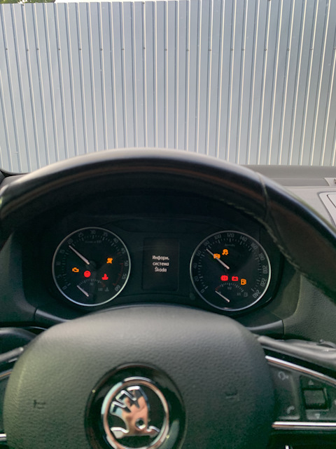

Кто сталкивался с такой проблемой.
На октавии а5 2012г выпуска коробка автомат (не DSG) на холодную, с утра, пропадают скорости на приборке и загорается ключ. Через минут 30-1час все появляется обратно. Коробка переключается как обычно. Официалы продиагностировали, причину не нашли. ошибку сбросили, утром все опять по новой. Поддон снимали, там все в норме.
Пропадают скорости на приборке и загорается ключ

Фишки не в масле на акпп. Может блок глючит из-за масла. У туарегов сильная болезнь. Масло через пины и в блок.и замыкание контактной группы. У меня тоже течь но я раз в пол года снимаю и продуваю. Так как комплект 18 р стоит.

у меня скорости пропали давно ошибка по селектору акпп и не работает типтроник причина саморез попал на плату селектора и чето сгорело. Акпп работает без проблем.

у меня это возникает, если долго стоишь на холостых в паркинге. Уже 4.5 года так ошибок нет.

у меня тоже самое, ошибок вообще нет, предварительный вердикт это пролитая кола на селектор, где то контакт плохой или че то типо того
