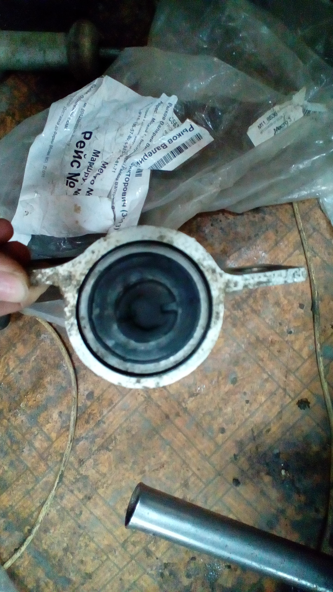

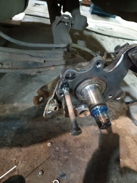

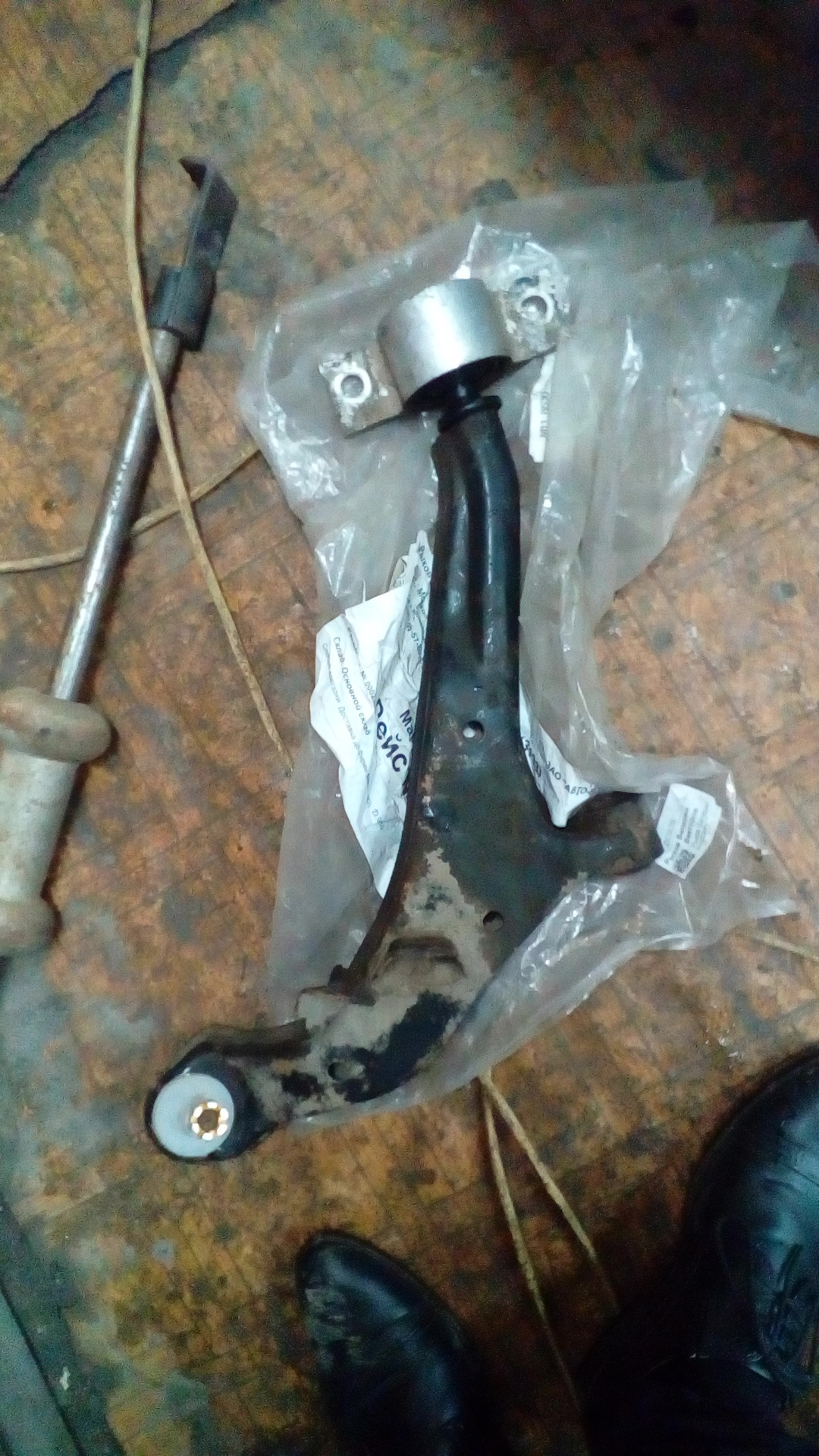

Добрый день, уважаемые подписчики и просто гости моей странички, хочу поделиться очередным делом, которое было сделано за последние несколько дней, а именно был произведен ремонт передней подвески, в которой в последнее время были очень серьезные стуки, у знакомого были куплены рычаги с новой шаровой и новым сайлентом, задний сайлент перепресован не был, это меня очень насторожило, так как на нем были трещины, да и в сервисе, где договорился о замене появилось окно, поэтому в скором порядке пришлось ехать на кунцевский рынок за задними сайлентами передних рычагов, собственно там я их купил втридорога, так как нужны были в наличии, вчера мне все перепресовали и к вечеру авто было готово, после замены сравнивать до и после глупо, это небо и земля, руль стал более информативный, стуки ушли. вот и все.
