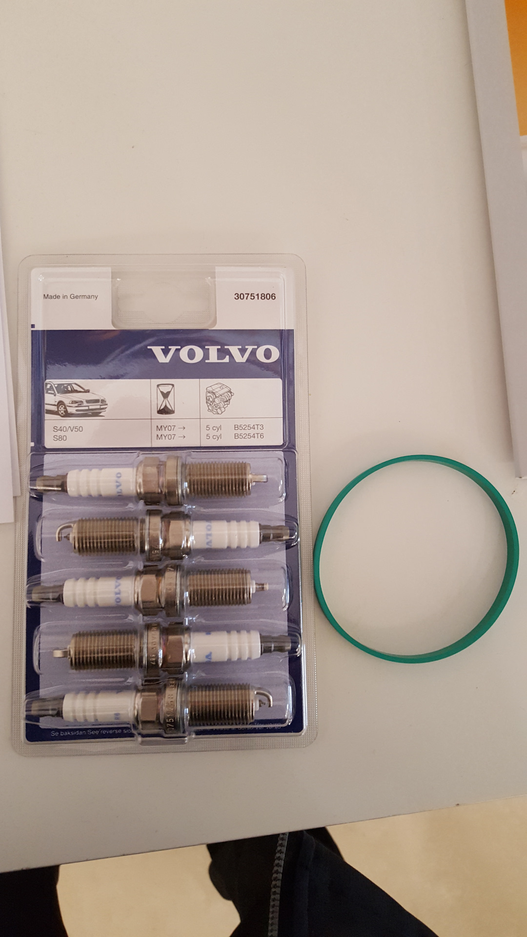

Поменял свечи оригинал, почистил дросель, прокладка дроселя, к стати очень грязный был, мотор стал мягче работать и тбороты плавные
Свечи+прокладка, только оригинал
Дросель был грязный, к сожалению не фоткал руки зпняты были))

есть номерок колечка?
30637439
Грязный, значит что-то не исправно, с вентиляцией картера все впорядке?
Вентиляцию сразу прменял как купил, походу с новья её никто нп чистил
