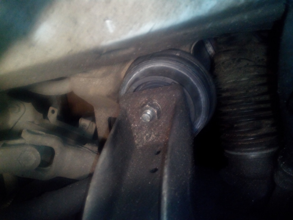

Приветствую всех кто посетил мою страничку, сегодня я наконец то устранил вибрацию на холостом ходу и так же на скорости. дело в том что когда едешь либо стоишь на перескрестке рычаг кпп вибрировал и дергался как холодец) это очень напрягало, изначально было подозрение на эластичную муфту кардана либо подушки кпп, но после того как это проверил все было норм, что же еще может быть не долго думая решил проверить подушки крепления двигателя и да оказался прав одна из них была надорвана другая репаная, решил поменять обе, сложного в принципе ничего нету, с права по ходу подушка открыта и доступ к ней почти идеален воспользовавшись удлинителем трещеткой и головкой на 16 откручиваем гайки крепления
домкратим мотор вытаскиваем подушку вставляем новую и затягиваем) с левой стороной по сложнее будет немного доступ там закрыт воздушным фильтром гофрой и расходомером, все это снимаеться и доступ открыт) так же меняем подушку ставим все на место и радуемся))

1500 за 2 подушки? Таки бюджетненько… Чет у меня ощущение что на долго их не хватит
будет видно посмотрим сколько они отходят)) я не заказывал что было в наличии то и взял)
