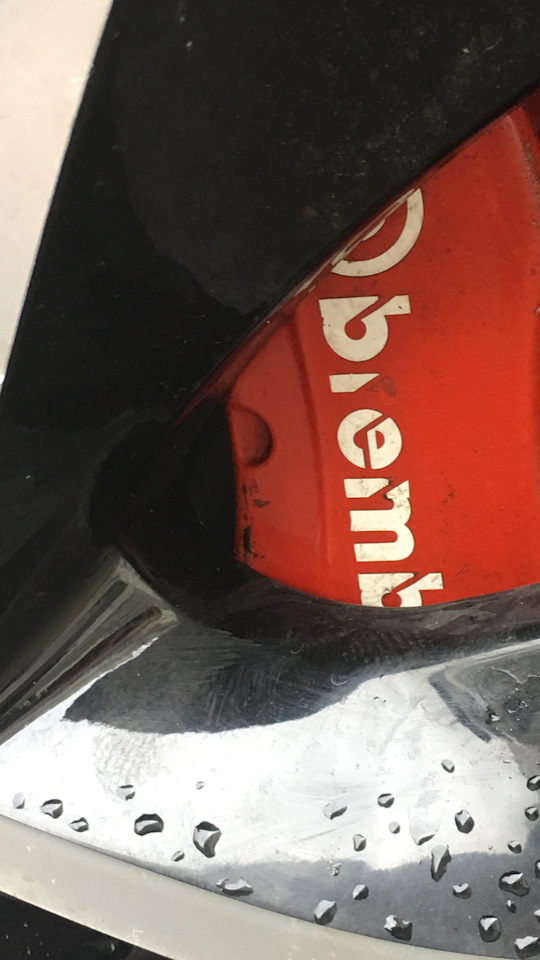

Сначала предыстория, что б было понятно. Проставки стояли 20 мм с ними колесо начало цепать подкрылок. Крепление проставок таково что сначала проставка крепится к ступице, а потом колесо уже к проставке непосредственно. Но поскольку мы решили уменьшить толщину её до 14 мм, такая схема уже не выходила. Поэтому решили сделать из проставки просто шайбу, а болты заменить на шпильки. Шпильки заказали в Питере, пока только на переднию ось, там же и гайки купили.
Суппорт немного шлифанули около 1,5 мм, что был зазор между ним и колесом. У нас получилось около 2 мм .
Шпильки закрутили на фиксатор резьбы красный, при помощи шпильковёрта
Всё встало красиво, резина отходит последний сезон, следующий буду брать 235/50, а то всё впритирку.
Так же сегодня были обслужены тормоза передние, к замене 4 цилиндра из 8, 4 мы уже поменяли. Заменены задние диски и колодки из за проблемки с ручником .Короче день прошёл плодотворно.
В ближайших планах помимо суппортов покраска колёсных дисков( порошком) и установка передних расширителей на своё место.

Как суппорт не страшно было пилить? Я поставил и диск немного чиркает низ, думаю что делать?! Как думаешь спилить 1-2мм норм будет или хренова? Нужно мнение. На фото снизу суппорта трёт, но колесо вертится
Не страшно. 2-2,5 примерно снял
