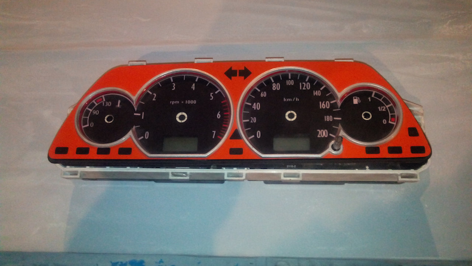

Также хочу похвастаться ещё одной покупочкой — новым типа тюнинг приборным щитком. Куплен у официалов автотаза, почти что за бесплатно. Цвет такой же, как каркас, я думаю всё будет поинтереснее, чем щиток от четырки)))

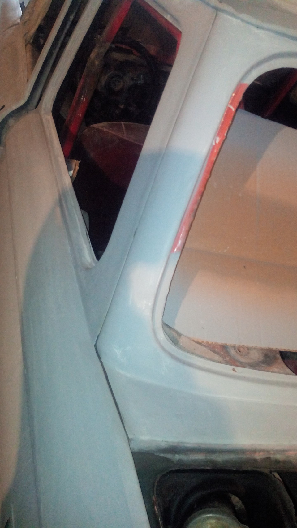

Что касается самого аппарата, то грунт уже перетёрт 800 наждачкой на мокрую. Все швы на стойках, крыше и окантовках проёмов капота и багажника промазаны герметиком. Под капотом помимо грунта все водостоки обработаны антигравием.
Крышки капота и багажника с обратной стороны также покрыл антигравием, чтобы они стали чёрными матовыми и в будущем они завибрятся.
Теперь остаётся смыть водой все остатки пыли от грунта, высушить машину и приступать к обклейке.
