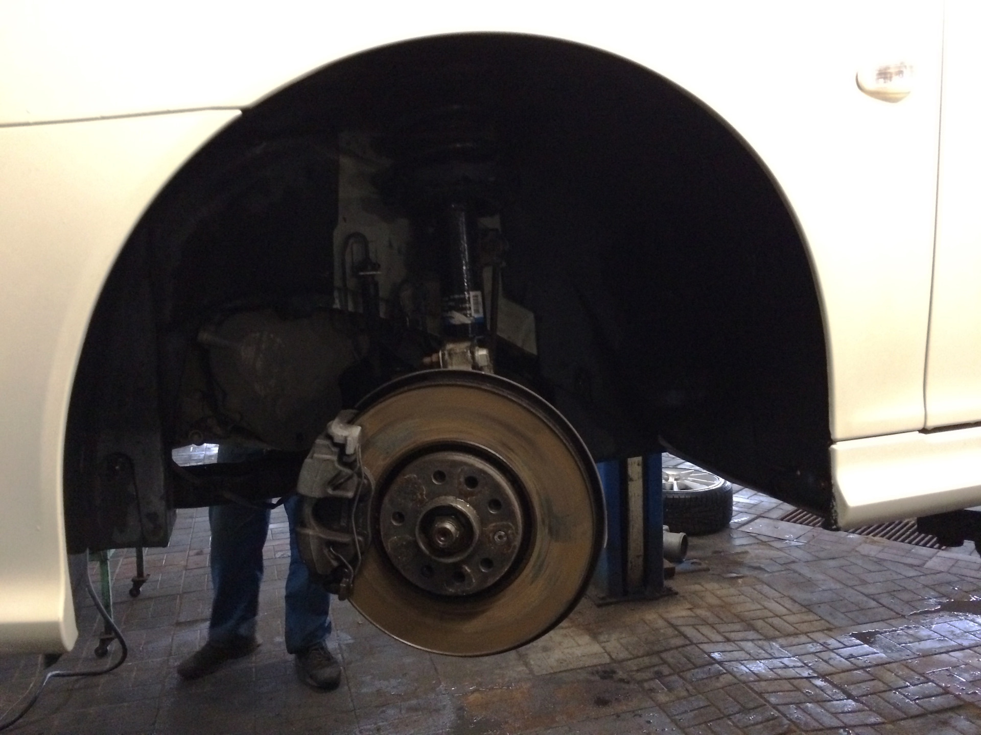

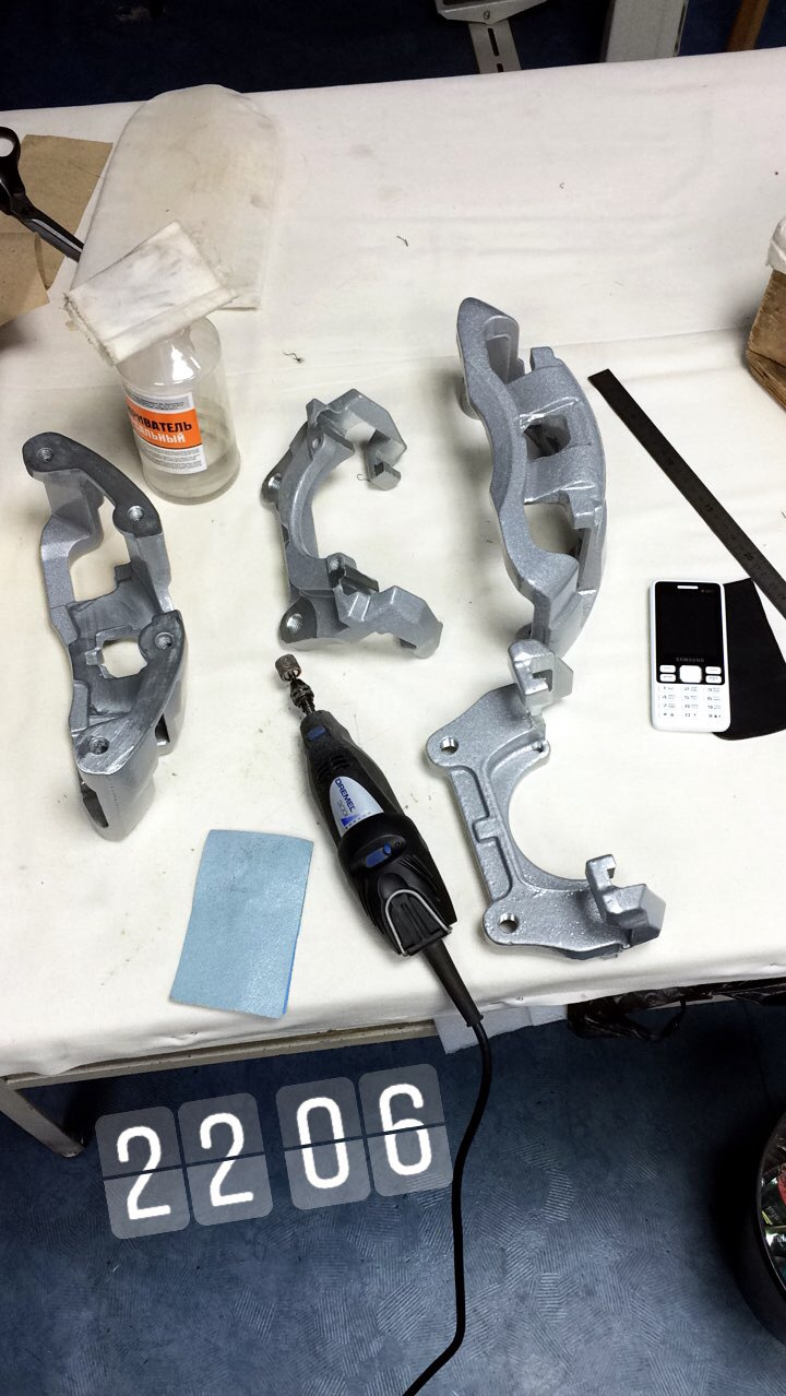

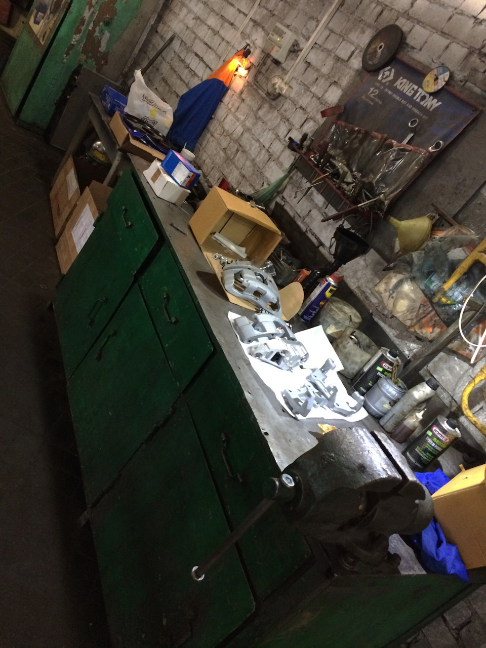

В прошлый раз мы расстались на том, что я всё повертел в руках, как следует рассмотрел, изучил, погладил и прочие-прочее. Далее были куплены задние диски АТЕ, тормозная жидкость Mobil DOT4 и поиски мастера по окраске суппортов.
Весна близилась и началось движение. Сначала поиск мастера по окраске порошком. Наш регион не особо развит в этом направлении, точнее не развит. А точнее 90% автолюбителей не увлекаются автокультурой и её красотой. Соответственно спроса, в данном случае, на порошковую окраску дисков, суппортов и т.д. мал ничтожно. Соответственно предложений мало, а опыта еще меньше. Короче говоря судьба привела в КолоритМ:

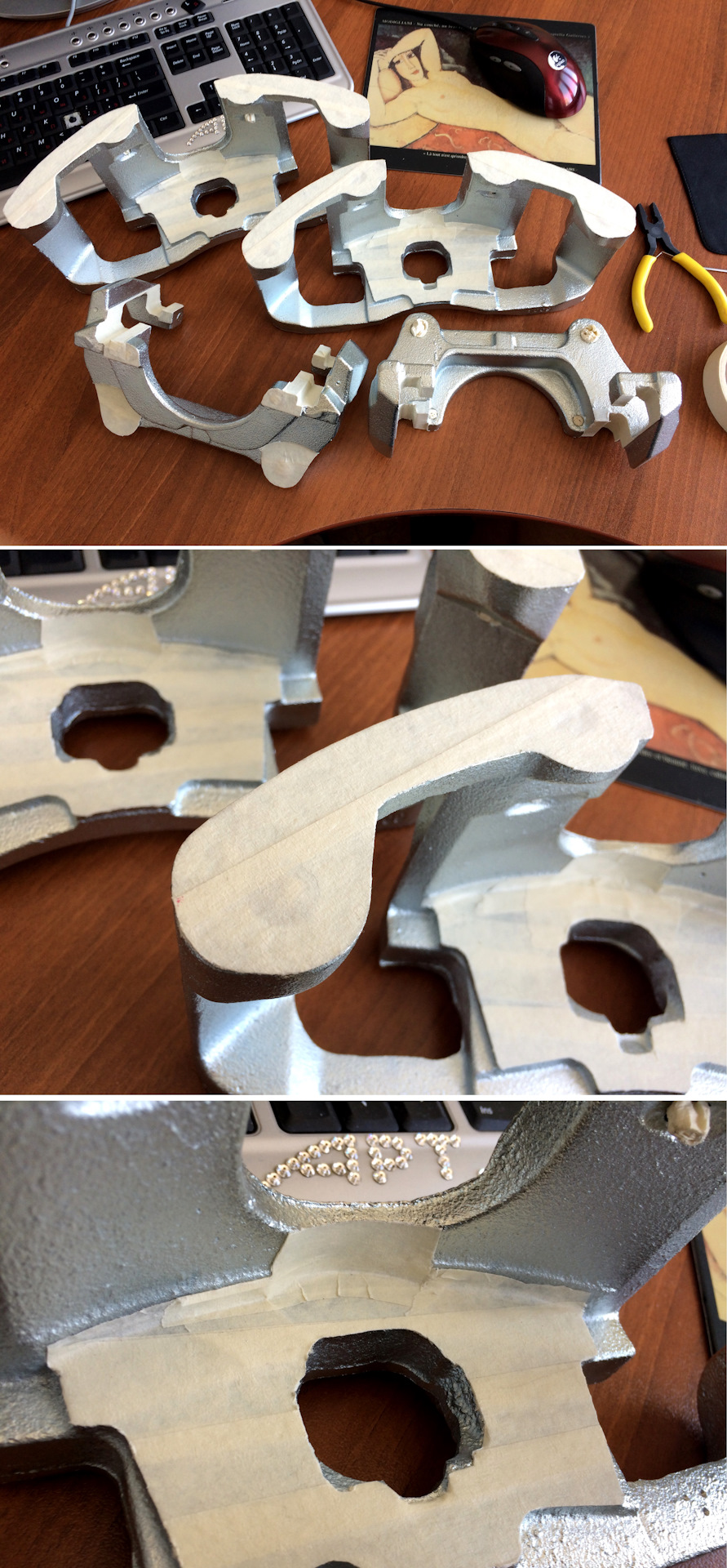

Встретились и пообщались. Цвет выбрал из наличия, хотя под заказ были готовы доставить любой. По общению всё хорошо, по срокам супер. Поскольку выбора в организациях больше "НЕТ", чем "ДА" — договорились о покраске. Предварительно новые суппорта были разобраны и проклеены все участки, где окраска нам не нужна:

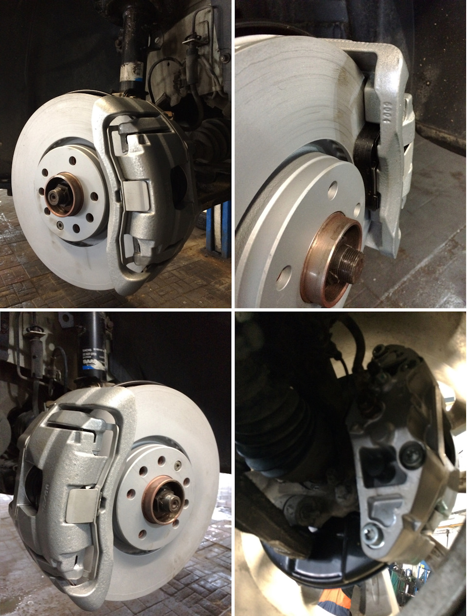

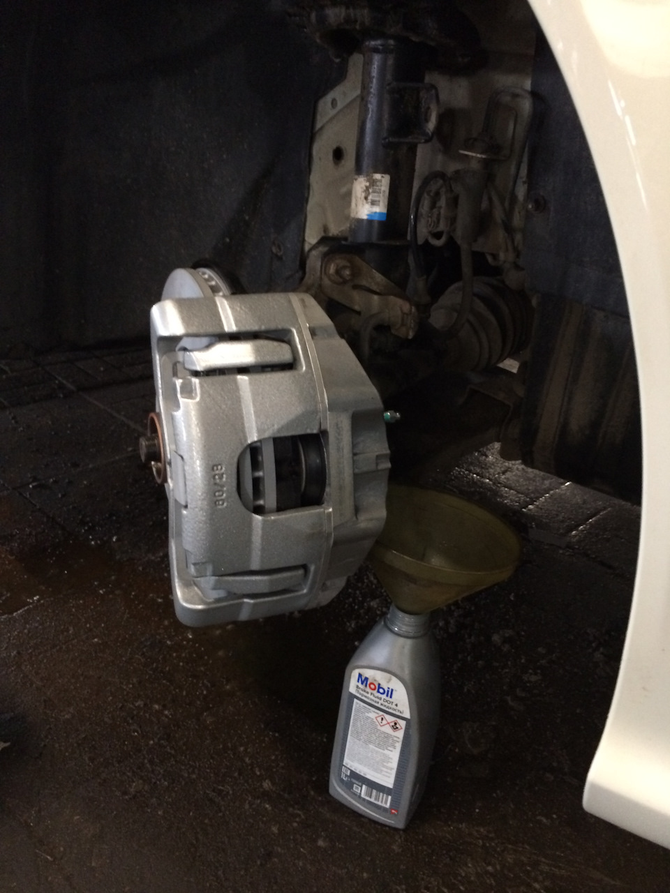

Через день или два суппорта были окрашены в выбранный мною серебристый цвет. Красить сток (хоть и не маленький) в красный и прочие цвета рука не поднимается. Основная задача покраски — это сохранение "свежего" вида. Ведь неокрашенный суппорт темнеет за 1-2 месяца нашей "реагентной" зимы. Ну а самый свежий вид имеет — серебро.
Качество покраски удовлетворительное. Есть песчинки, есть кратеры от пузыриков. Появились трещинки ЛКП, ногтём вроде не чувствуется, но глазом с близкого расстояния заметны. Надеюсь дальше не пойдёт, очень надеюсь.

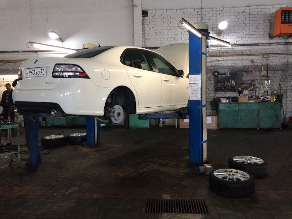

Накануне вечером сгрёб все детали в одну кучу и подумал о последнем полугодии, который ушёл на изучение, заказ всего, ожидание. О потраченных средствах, каких то нервах. Но всё это оказалось позади, а передо мной лежала горка новых запчастей. Люблю я покрутить в руках детальки, рассмотреть всё тщательно, представить как что работает и взаимодействует друг с другом. Зарядить всё это положительной энергией на долгую и успешную службу. Так я провёл полчаса. Упаковал по коробкам и сложил в багажник. На утро была назначена установка.
Ночь SAAB провёл вблизи МакДональдса, утром грелись совместно — я чаем и завтраком, он горячительным 98-ым.

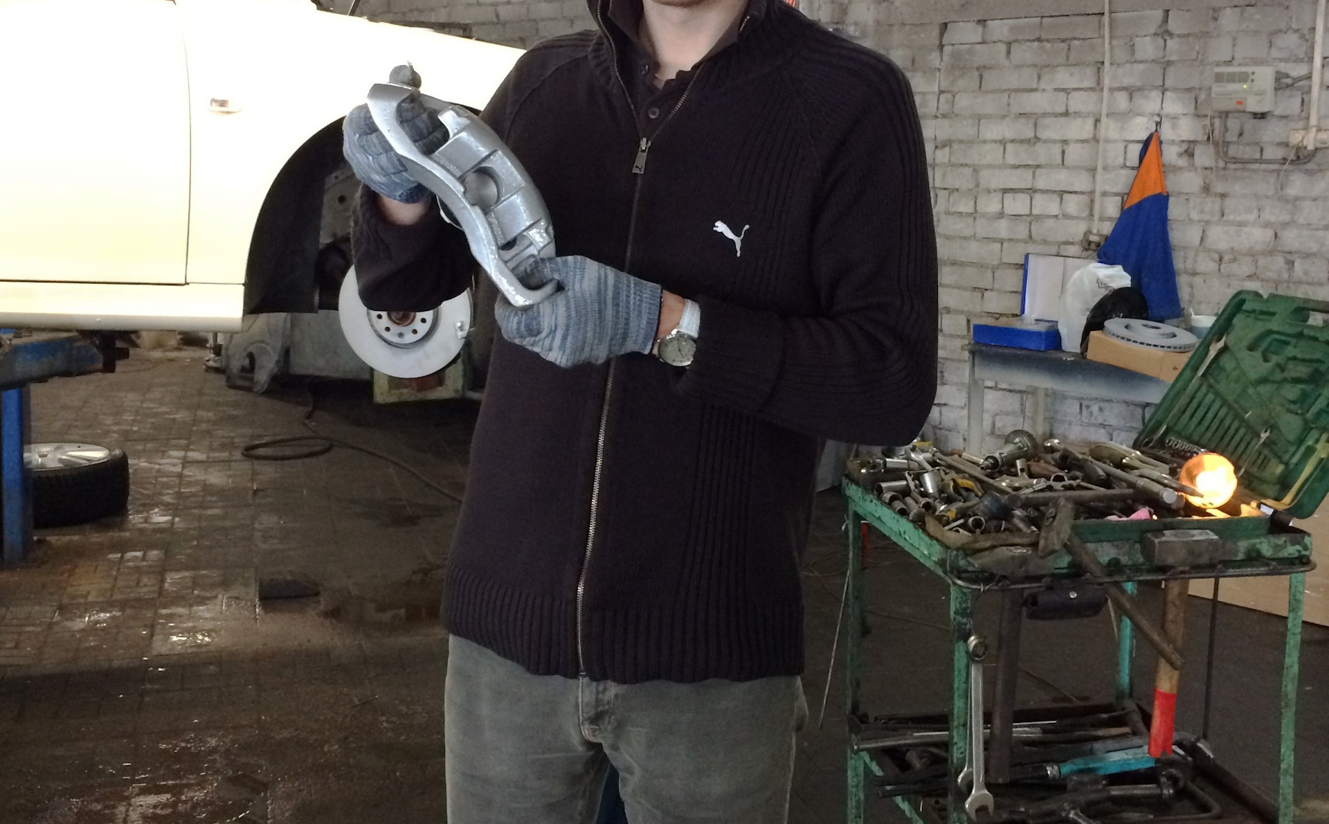

К слову о 16-ых. Последний комплект колодок прошёл 4 года и около 34-х тысяч км. при этом остаток колодок 40-50%, меня это удивило сильно. Раньше через 25 тысяч менял, в круг. Передние диски изнутри изношены сильнее внешней стороны. Задние диски ещё живые, но вид был ржавый, 8 лет, почти им.

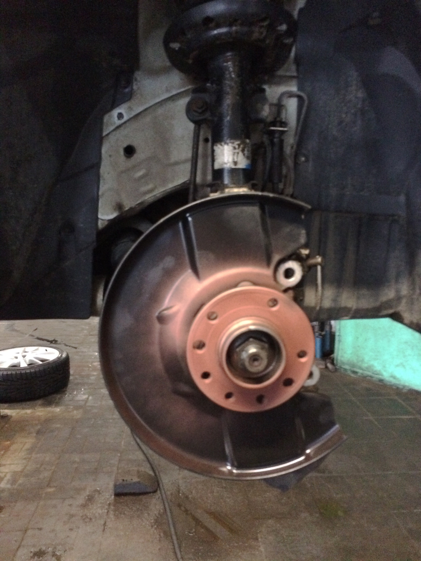

Так же при замене всего добра обязательно меняем щитки тормозных дисков. Хоть они и абсолютно такого же размера, но вырез под суппорт соответствующий. Москвичи как всегда пугали, что при разборе ничего легко не разберётся и проще болгаркой пропилить щиток. Но у нас всё снимается, ничего не "прикипает".

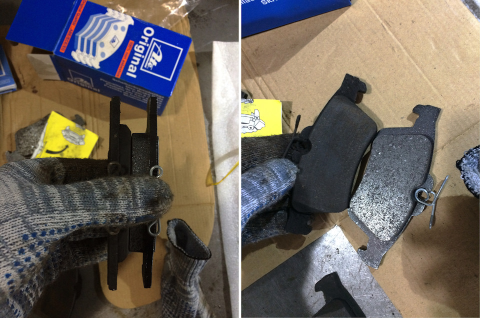

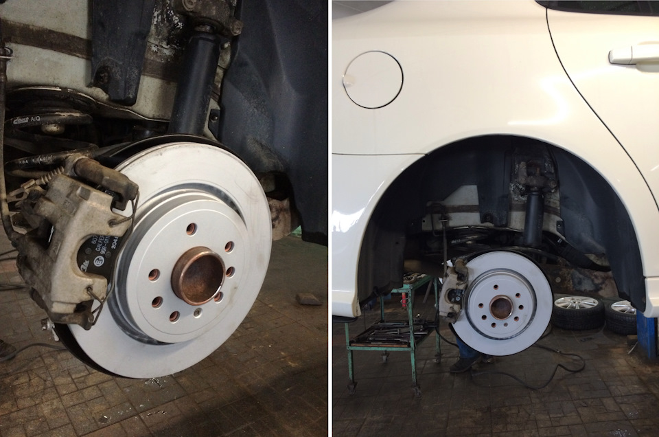

Про задние колодки. Сзади стояли Текстар 2413701, как я помню именно такие же у меня стояли с завода. Взамен купил АТЕ 13.0460-7195.2
Купил их в пару к оригинальным передним АТЕ. Когда сравнил размеры, как то расстроился:
Этот номер АТЕ был в заменителях по оригинальному номеру. Как Вам такая разница?
Тормозную жидкость традиционно использую Mobil DOT 4, нареканий не имею, но и сравнить не с чем. DOT 4 был с завода, его и заливаю. Так же на механической коробке тормозную жидкость нужно сливать и с КПП, работа сцепления завязана на ней. Не все это знают. В том году мне меняли тормозную в сервисе, когда уточнил про сцепление — пошли всё переделывать. Со сцепления сливалась муть. Плавность работы сцепления улучшилась. Поэтому в этот раз взял с собой жидкости побольше, чтобы "пролить" систему основательно.
На всё ушло примерно часов 5. Всё прошло гладко и без проблем.
Для себя определил 500 км. на обкатку. Потому как двигался только по городу, редко когда выше 80-100 км\ч. На липучке. Поэтому прикатывалось это всё чуть дольше.
Теперь про ощущения. Ну как сказать, "ощущения". Это волна счастья. Педаль схватывает выше, информативнее. Торможение в пооолной тишине, острее. Прокаченная жидкость в сцеплении вернула первозданную плавность его работы. А осознание так называемой "обкатки" и этих старых-новых ощущений идеальной работы. . . Всё это даёт ощущение новой машины, новой машины. Появилось желание ездить и ездить. Ловлю себя на мысли, что уже выдумываю куда бы мне ещё съездить — вот как не хочется выходить из-за руля. Прямо как в те первые годы владения нашей дружбы.

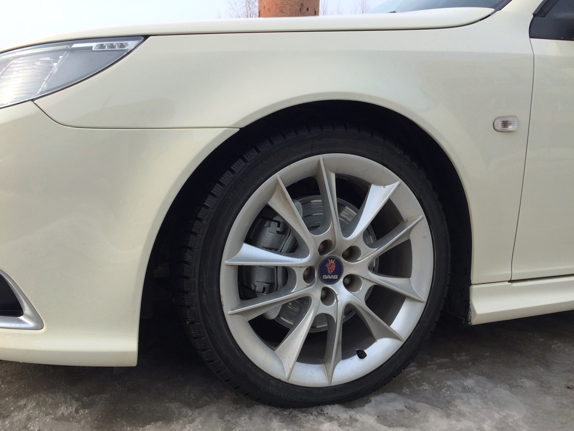

Так прошло около 3-х недель, ездил на зимнем комплекте. Предвкушая как новые суппорта будут смотреться в графитовых летних дисках.
Забегая вперёд скажу, что летний комплект уже установлен, скоро сделаю нормальные снимки! А пока:

Каждый раз приятно от тебя посты читать! Так классно, заряжаешь позитивной энергией, Артур! =) С площадью колодок Ate тоже неприятно удивлен ((

Они разве с завода не серые? Как то простовато смотрятся
Ну я могу ещё раз написать конечно.
С завода они серые, но металл голый. Он темнеет за 1-2 месяца зимы.
Сори, наверно не увидел( Мне кажется золотистые на белой машине смотрелись бы очень здорово
Наверное, но сток всё же скромных размеров для ярких цветов. Да и задние тогда тоже красить, а они совсем маленькие.

Какой-то закос под субару, Толь )) Только не дисками, а суппортами =) У меня тоже суппорта серебрянкой покрашены, кстати )
у субы тапки золотые) у меня у подруги на сивике 8 покрашены золотистой краской, очень красиво смотрятся, если не забуду, завтра сфоткаю
Любопытно )
Хм, а реально вполне так смотрится! Не особо привлекают на себя внимание, и тем не менее уже необычно и интереснее =)
ну да, а белый с золотом тоже очень неплохо сочитается

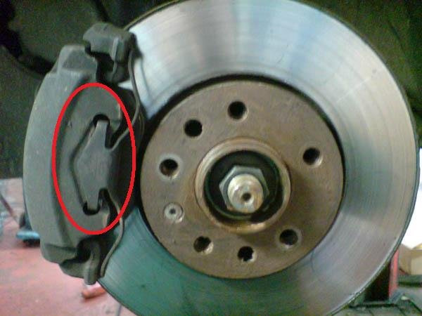

Не, у тя 15 были) у тебя пружинка на 15 отжимная стоит, на 16 отжимная пластина
kalina
Так 16-ые и были. Тебе кажется может, но это не 15.
Ааа сорян, 16 двух видов, как у тя были, и как у меня. Диск 302 был?
kalina
У меня такие были, тоже 302мм
Да, 302мм. Но таких суппортов не видел.
