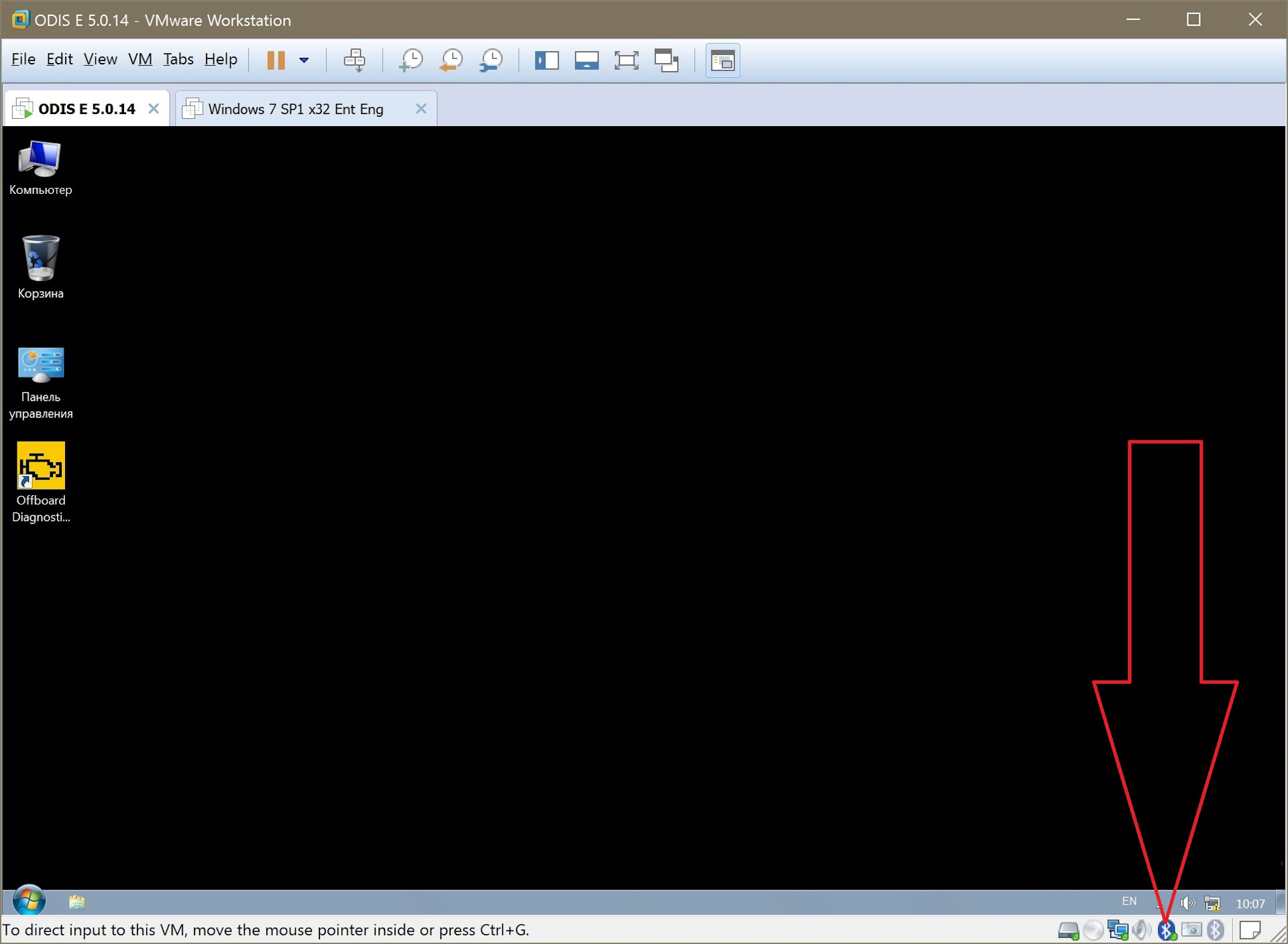

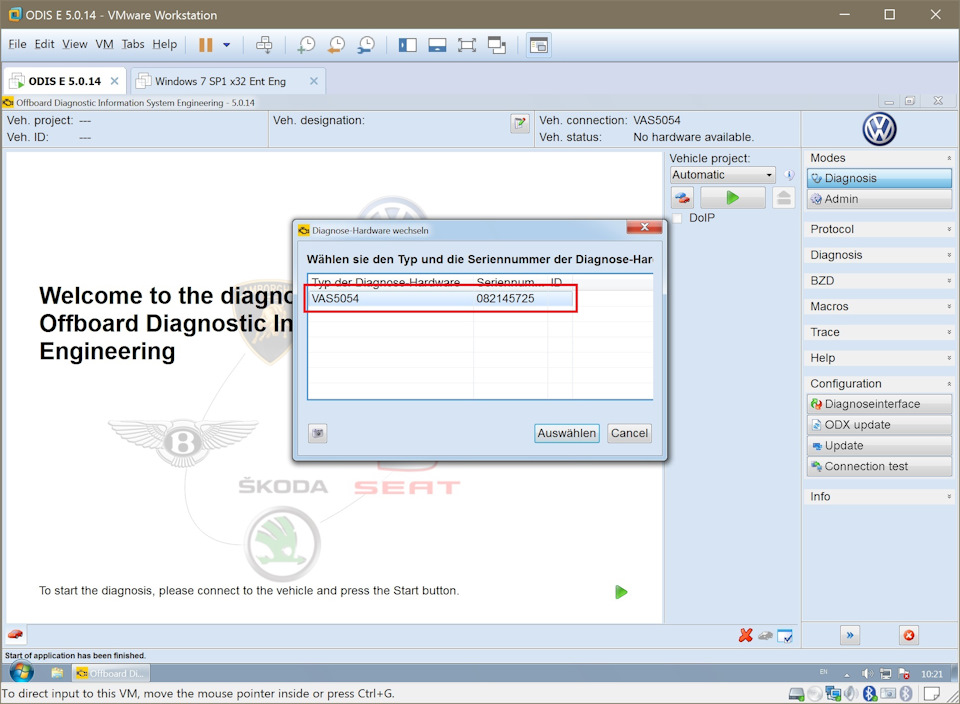

Столкнулся что забыл напрочь про то, как настраивать Bluetooth, чтобы увидел VAS5054A адаптер. И после того как освежил себе знания, думаю все-таки задокуменчу, чтоб в следующий раз не ломать голову.
Все манипуляции я проделывал в машине с подключенным VAS5054A адаптером, при заведенном движке. Думаю заведенный не нужен, но на улице еще прохладно))) Фотки сделаны с ODIS E 5.0.14, но как говорил, все работает точно так же с ODIS E 6.7.5. Проверено. Так же как с драйвером версии 1.20.013 и 1.20.038.
Поехали:
Удостоверились, что Bluetooth протянут в виртуалку. Кстати при последующем запуске виртуалки, Bluetooth-адаптер должен быть включен в ту же USB-шку, иначе будут другие COM-порты и нужно будет проделывать все заново.

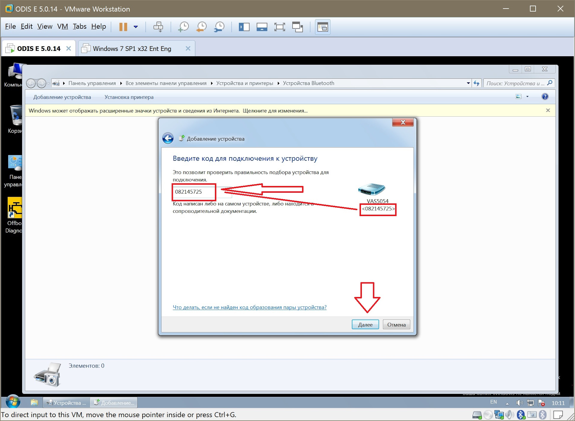

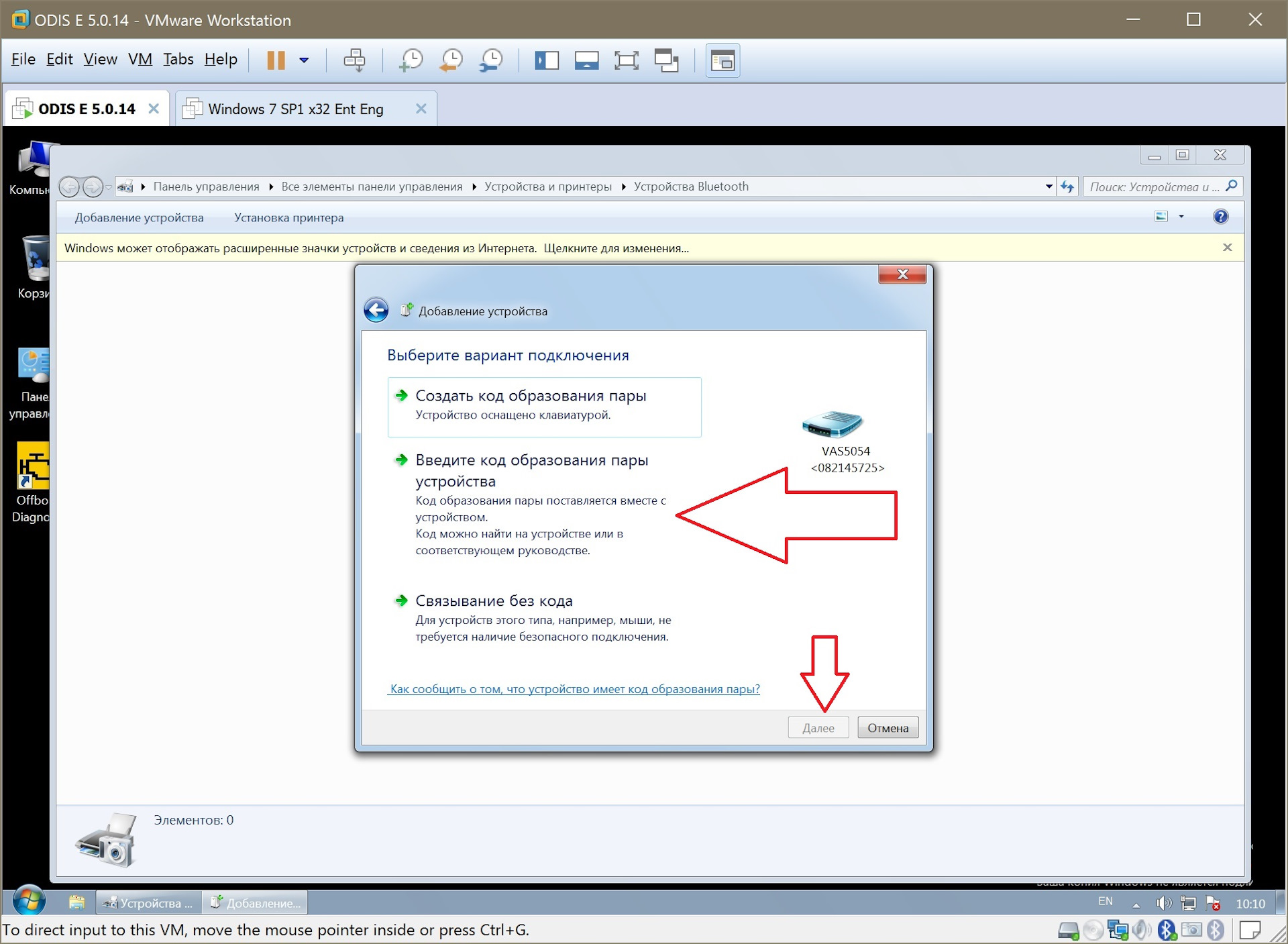

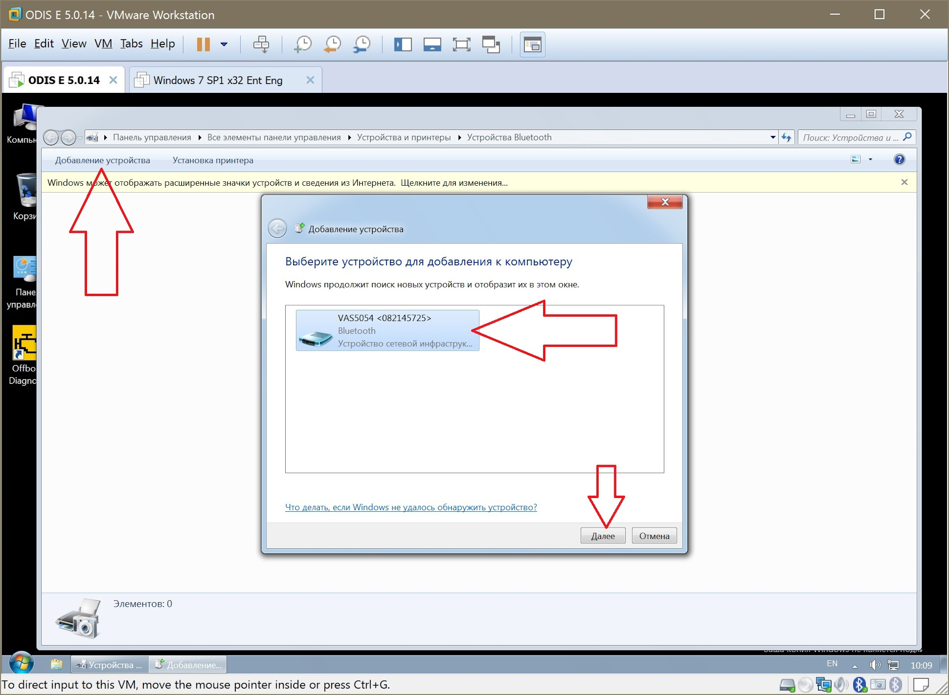

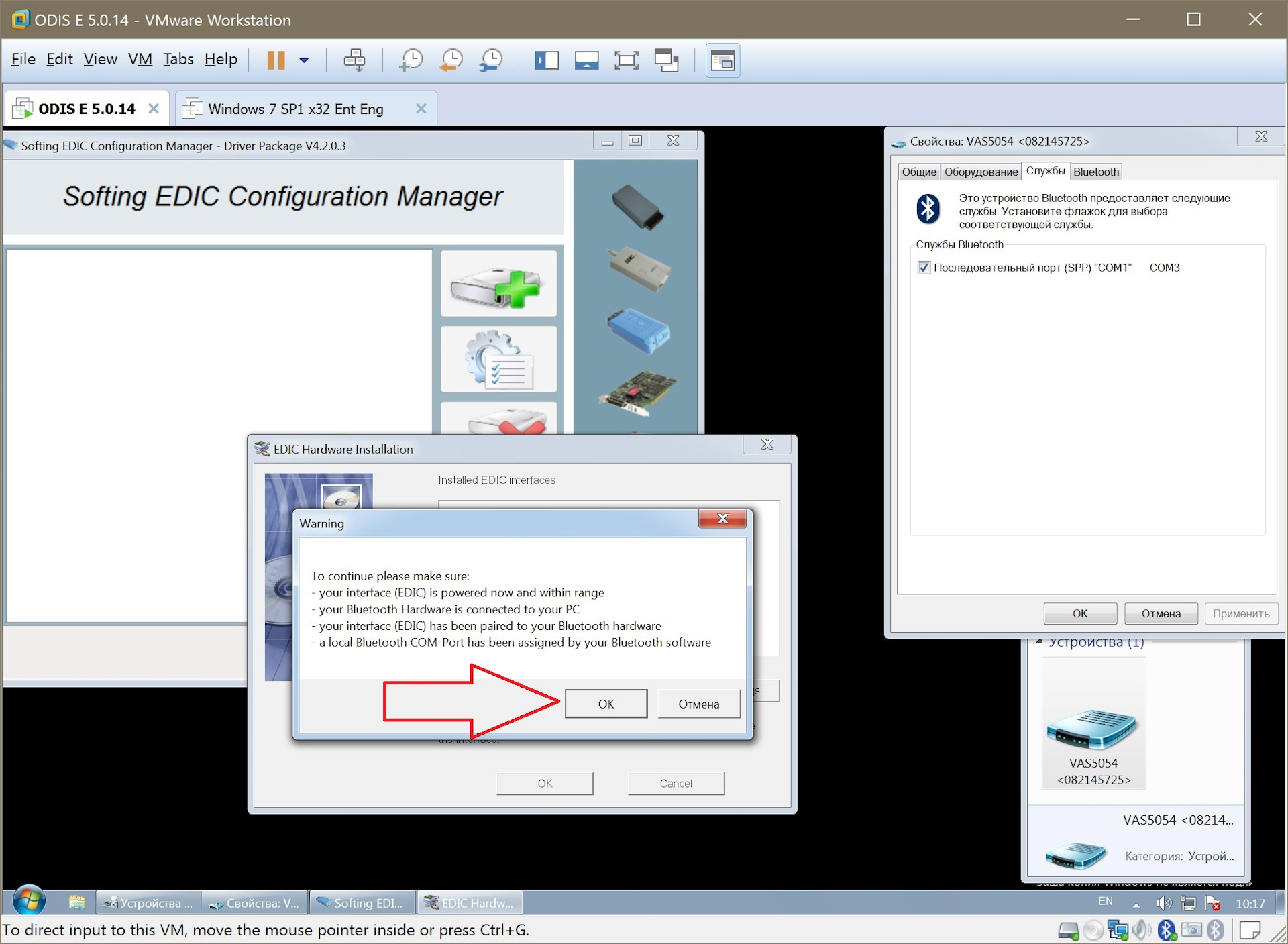

Добавляем новое Bluetooth устройство. Обязательно что устройство распознавалось(как на картинке). В скобках пароль, он нам нужен, если нет, то значит поторопились. Начинаем заново добавлять устройство
Нам нужно ввести пароль устройства, чтоб подружить с компом.
Вводим пароль. Он как раз в названии.

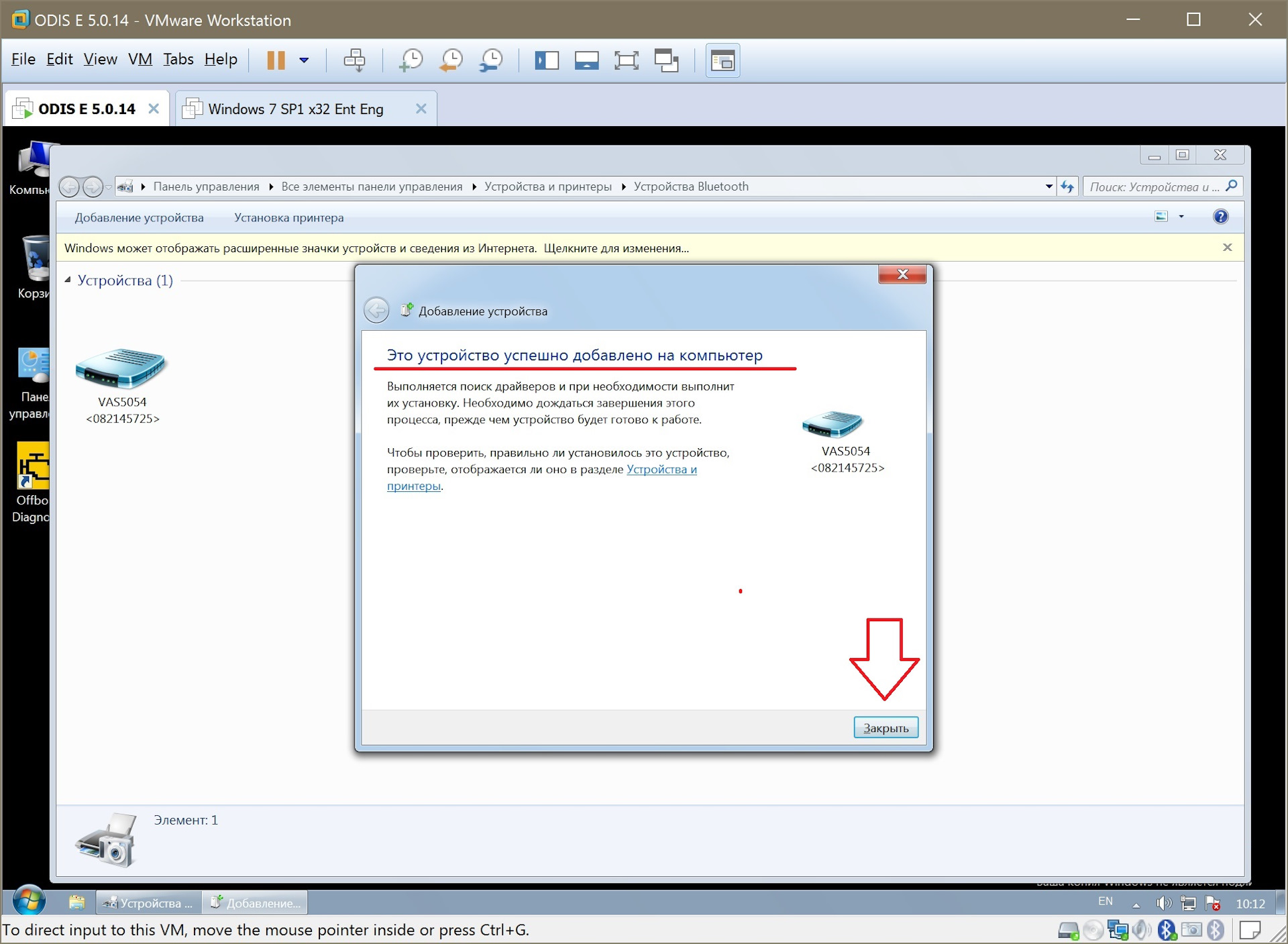

Добавилося

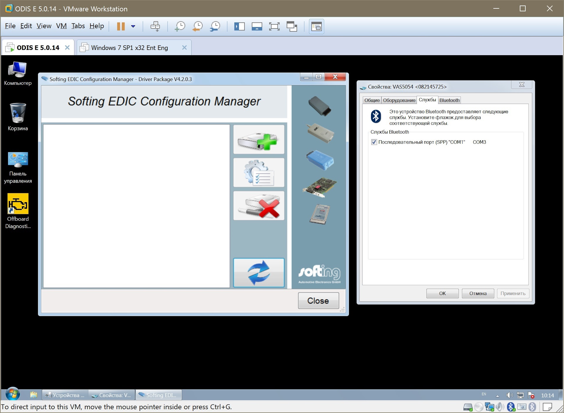

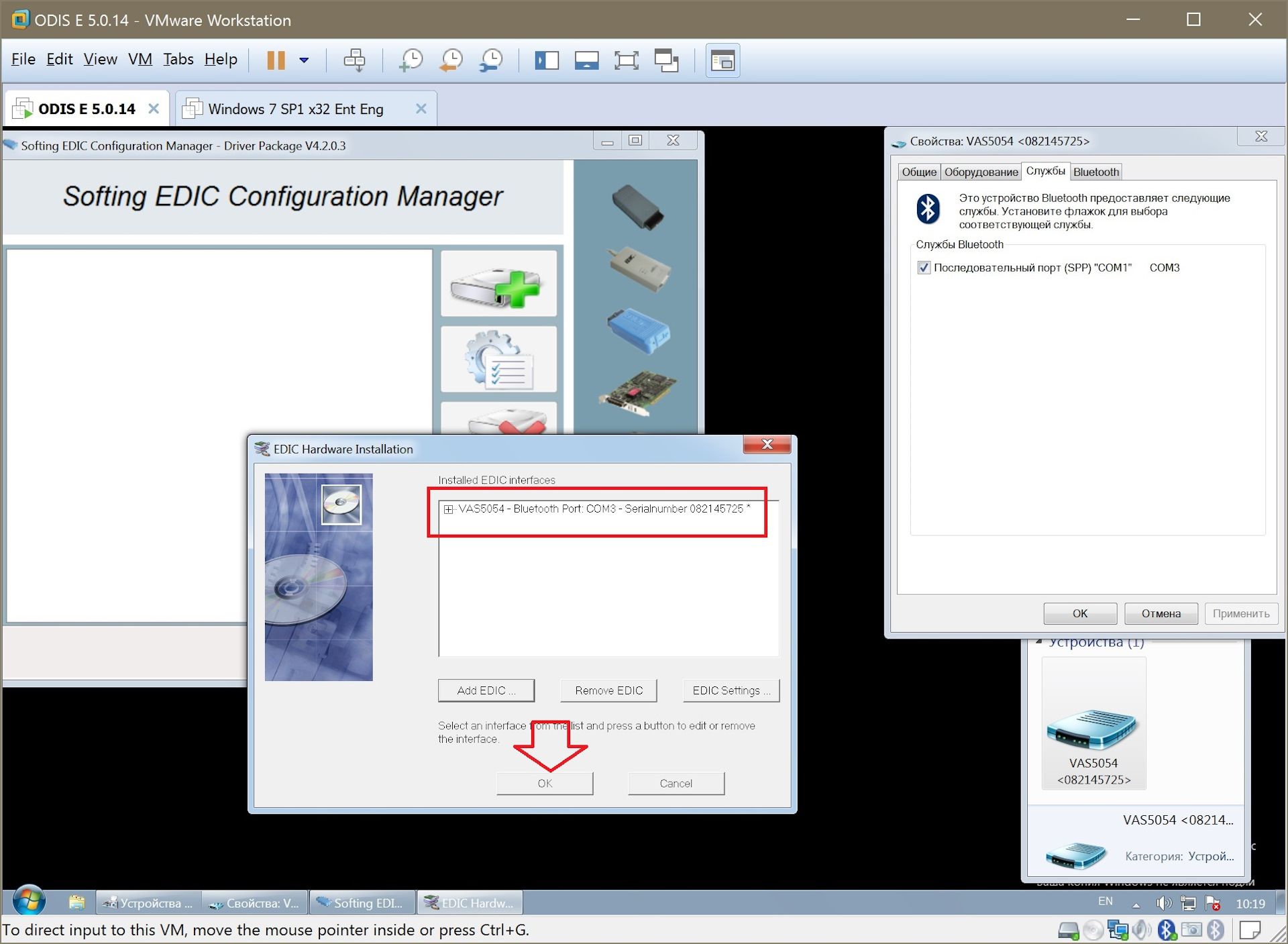

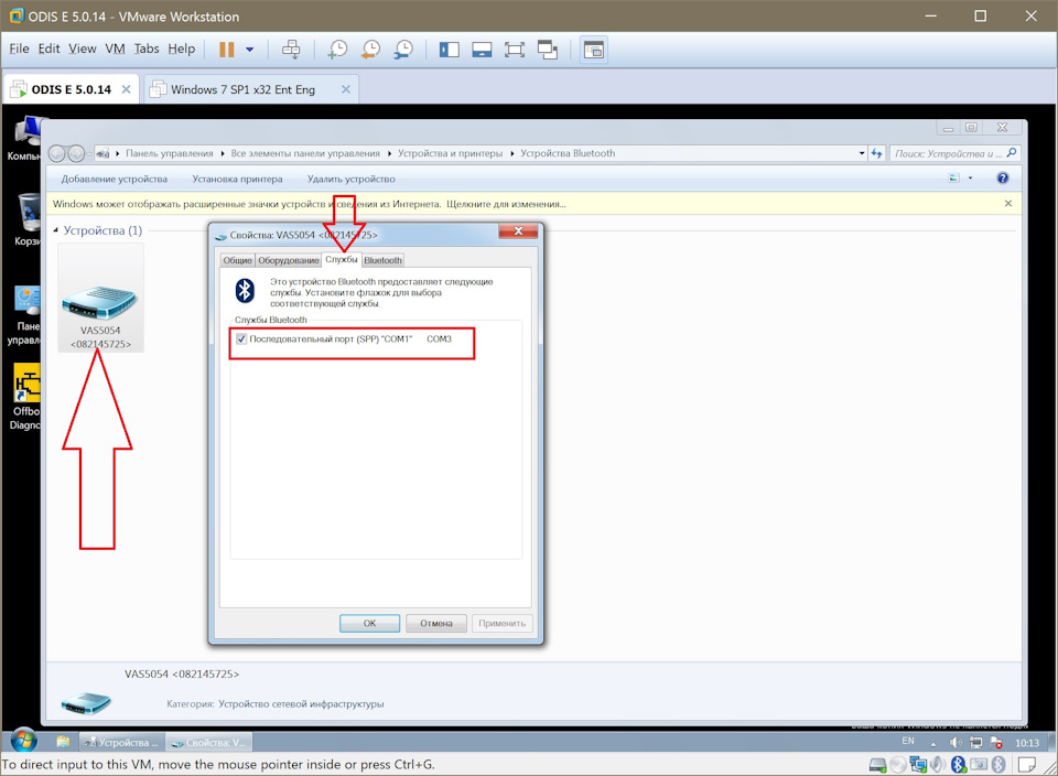

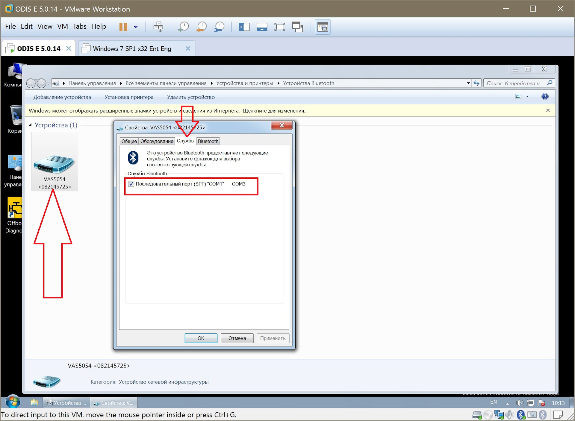

Двойным щелчком по устройству, открываем свойства, чтоб узнать на каком порту висит устройство. У меня КОМ 3й

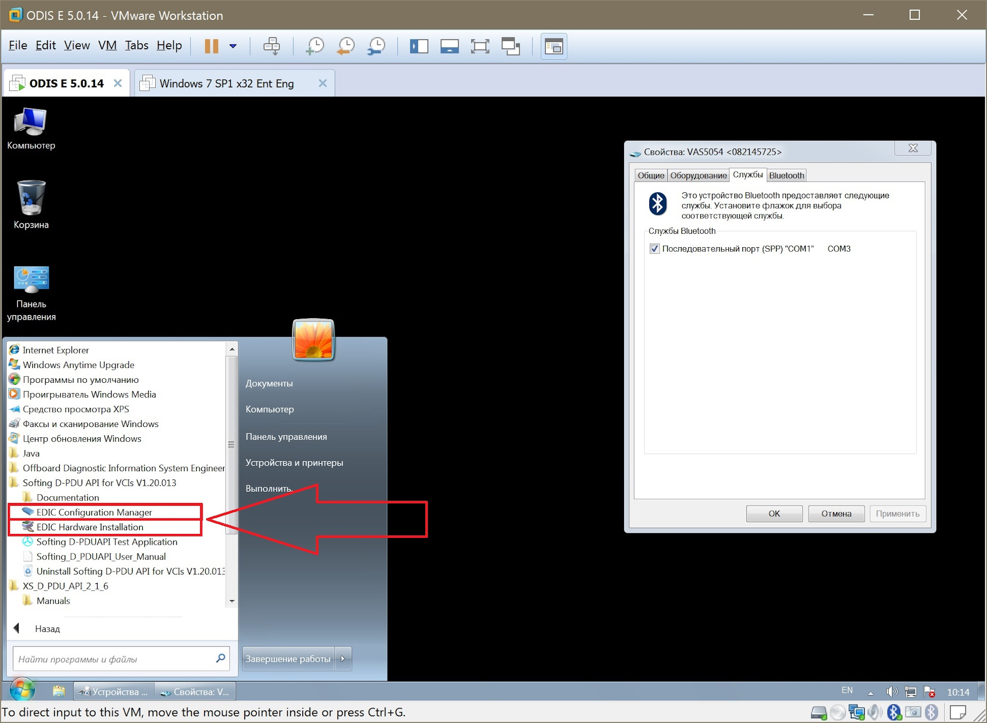

Эти 2 аппликашки нам и нужны. Если их нет, то ставим. Запускаем обе сразу.

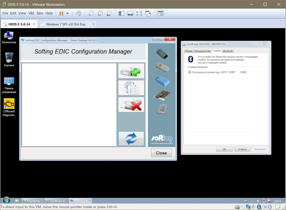

Здесь все пусто, Так и должно быть при чистой установке. (Если есть здесь устройство и не работает, то можно удалить, но тогда все начинаем заново, так как он и удаляет Bluetooth девайс тоже.)

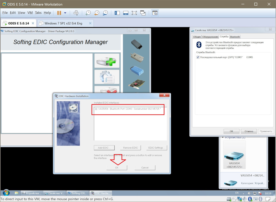

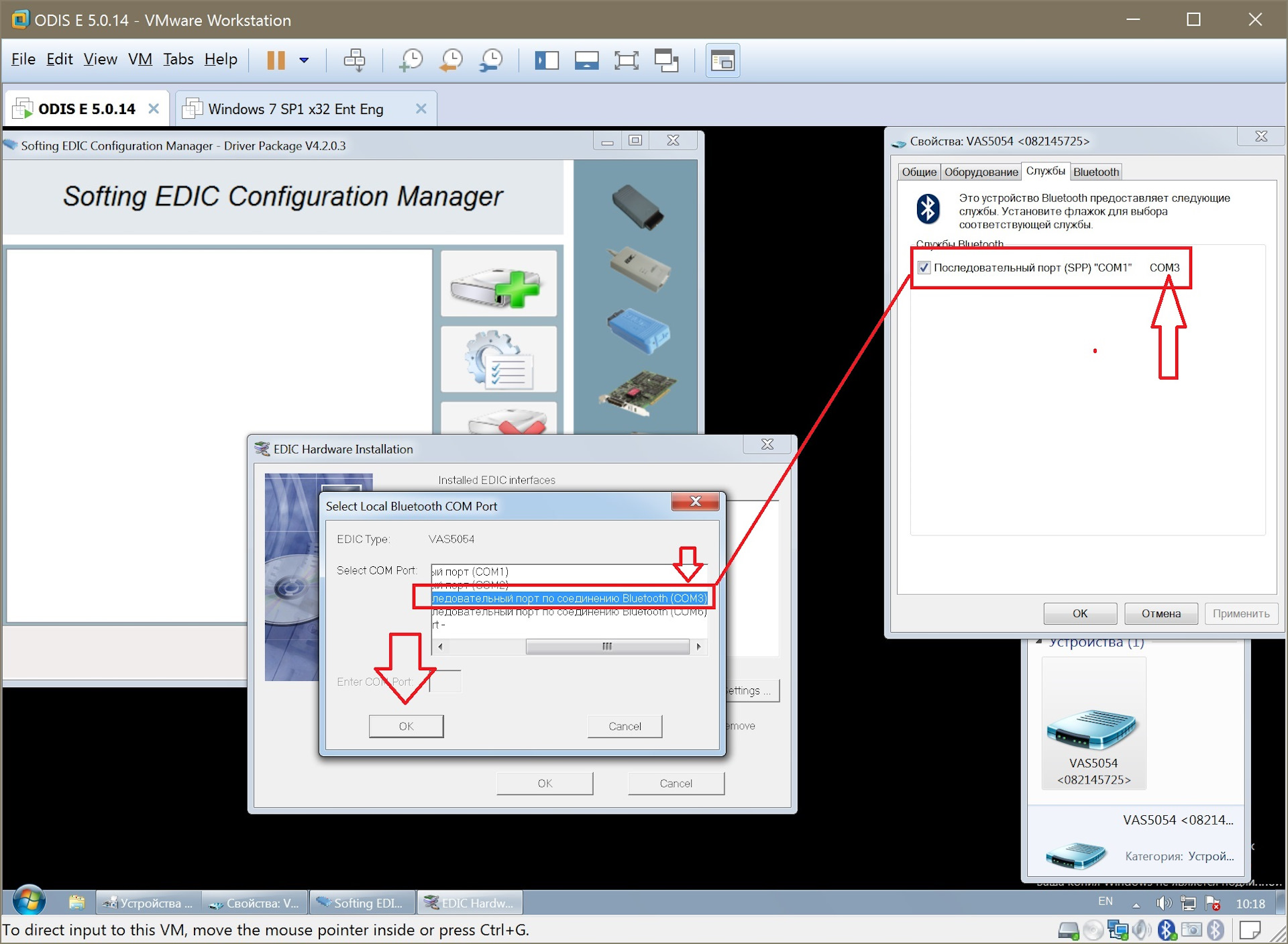

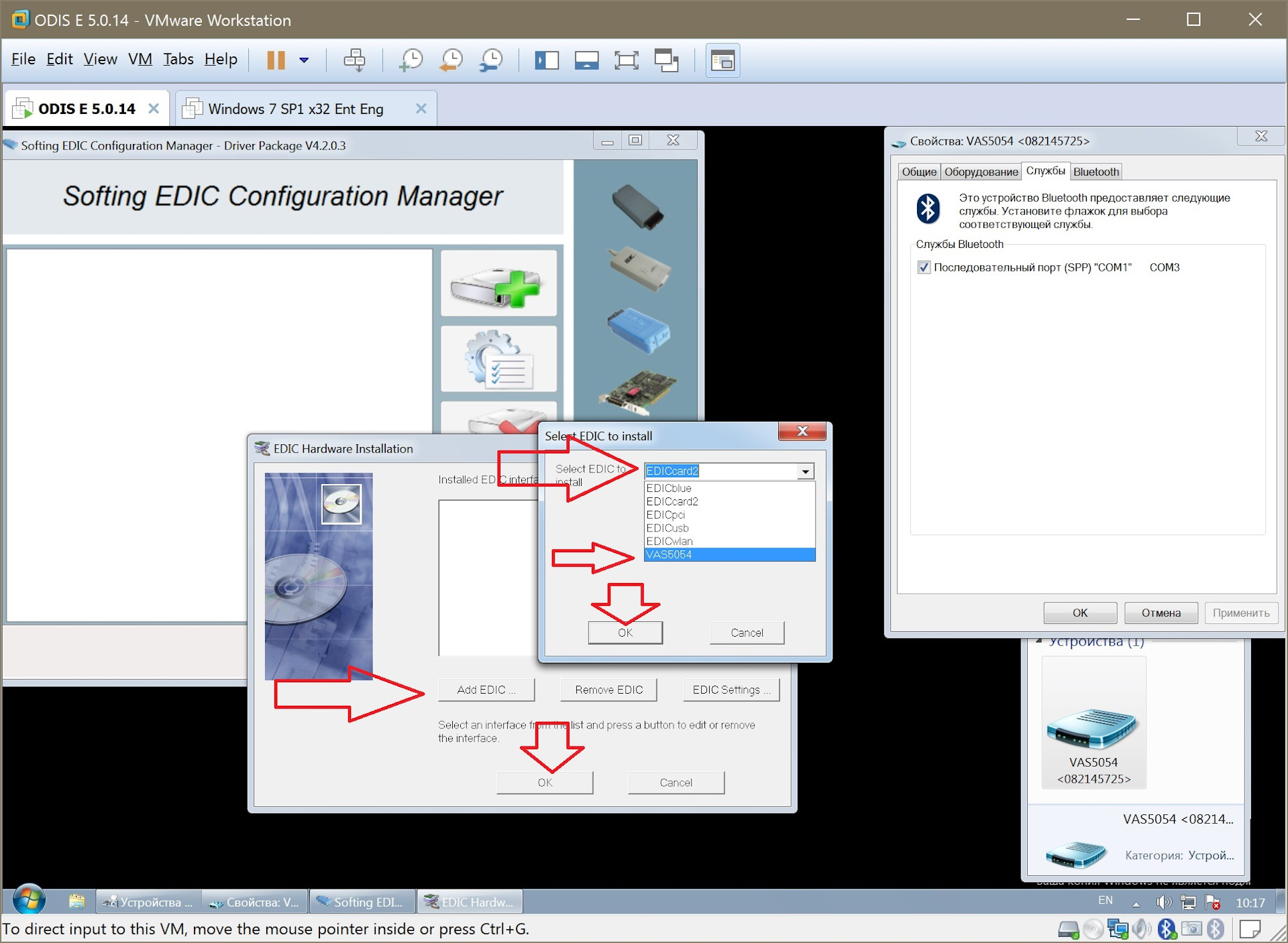

И так открылась вторая апликашка, у нее тоже все пусто. С ее помощью и добавляем устройство, чтоб начал видеть ODIS. Ну здесь все должно быть ясно Add и Sellect
Соглашаемся

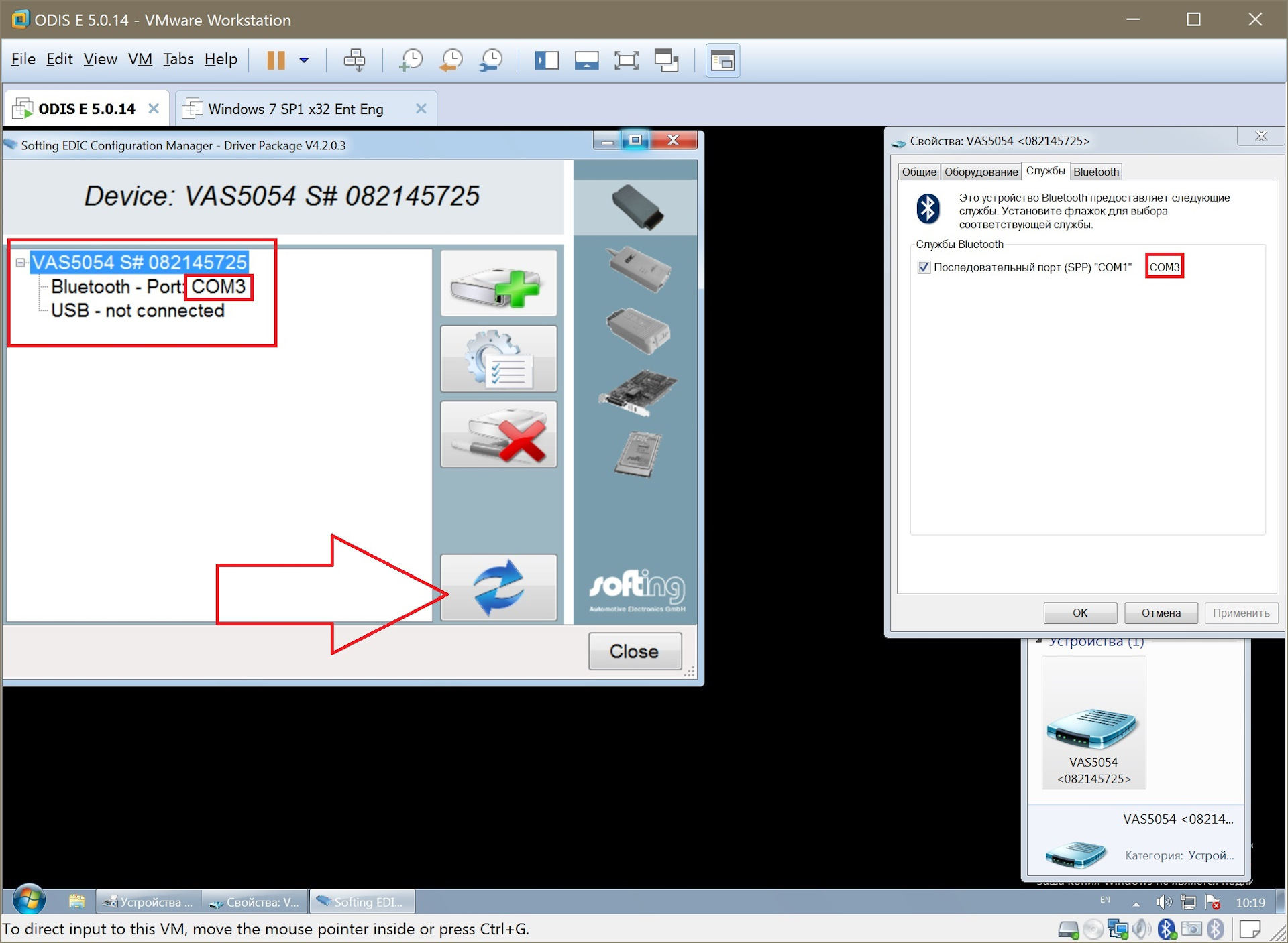

Выбираем именно тот порт устройства который бы добавили.
Устройство добавлено
Нажимаем обновить и устройство появляется.

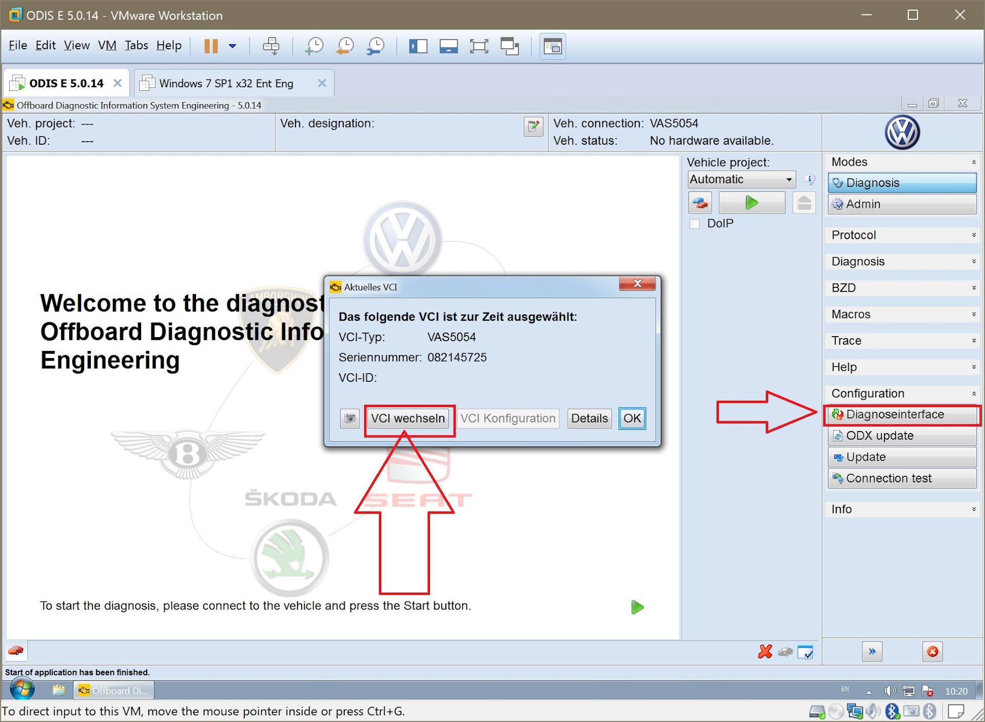

Далее необязательные шаги, но если вы взяли уже готовую виртуалку, то вполне возможно, что нужно чужое устройство заменить своим.

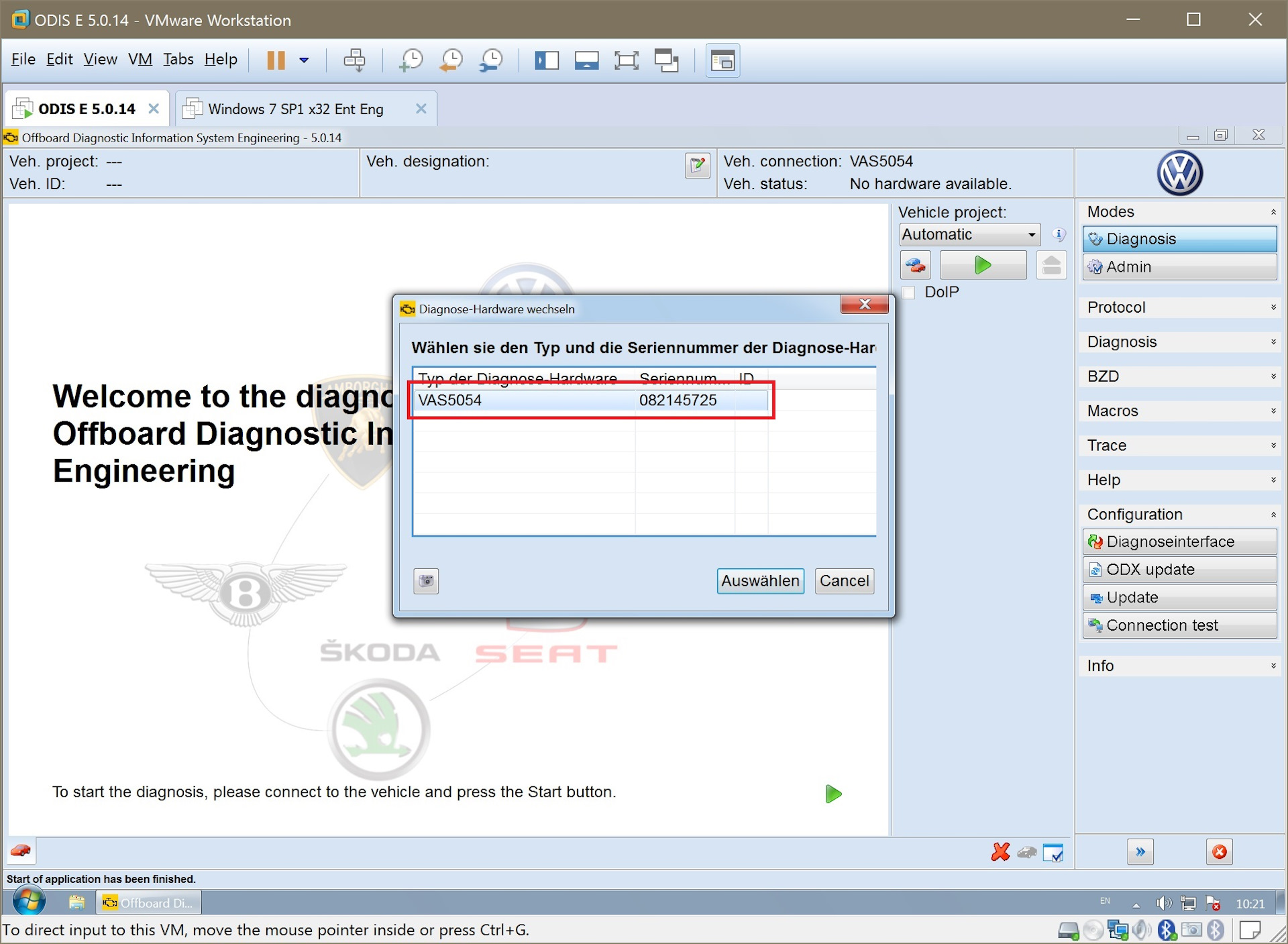

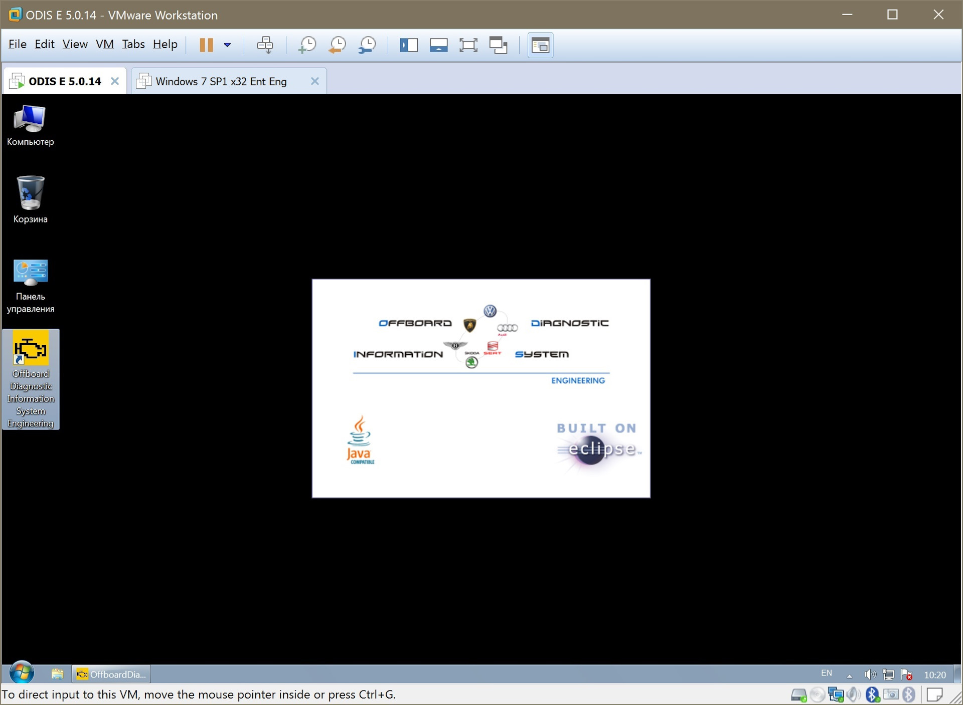

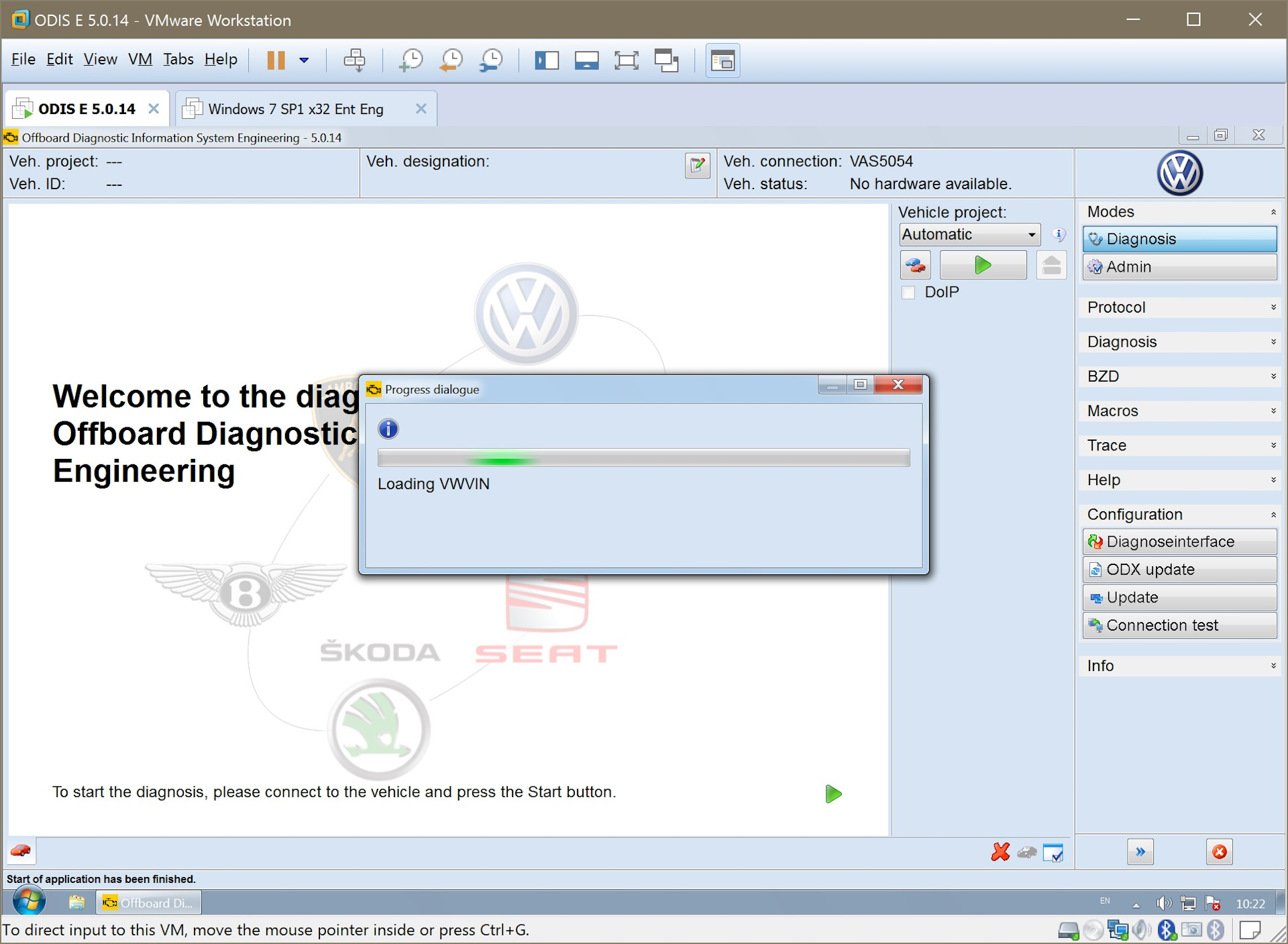

Запускаем ODIS

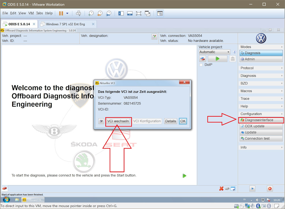

Выбираем Диагностический интерфейс
Проверяем что это наш адаптер

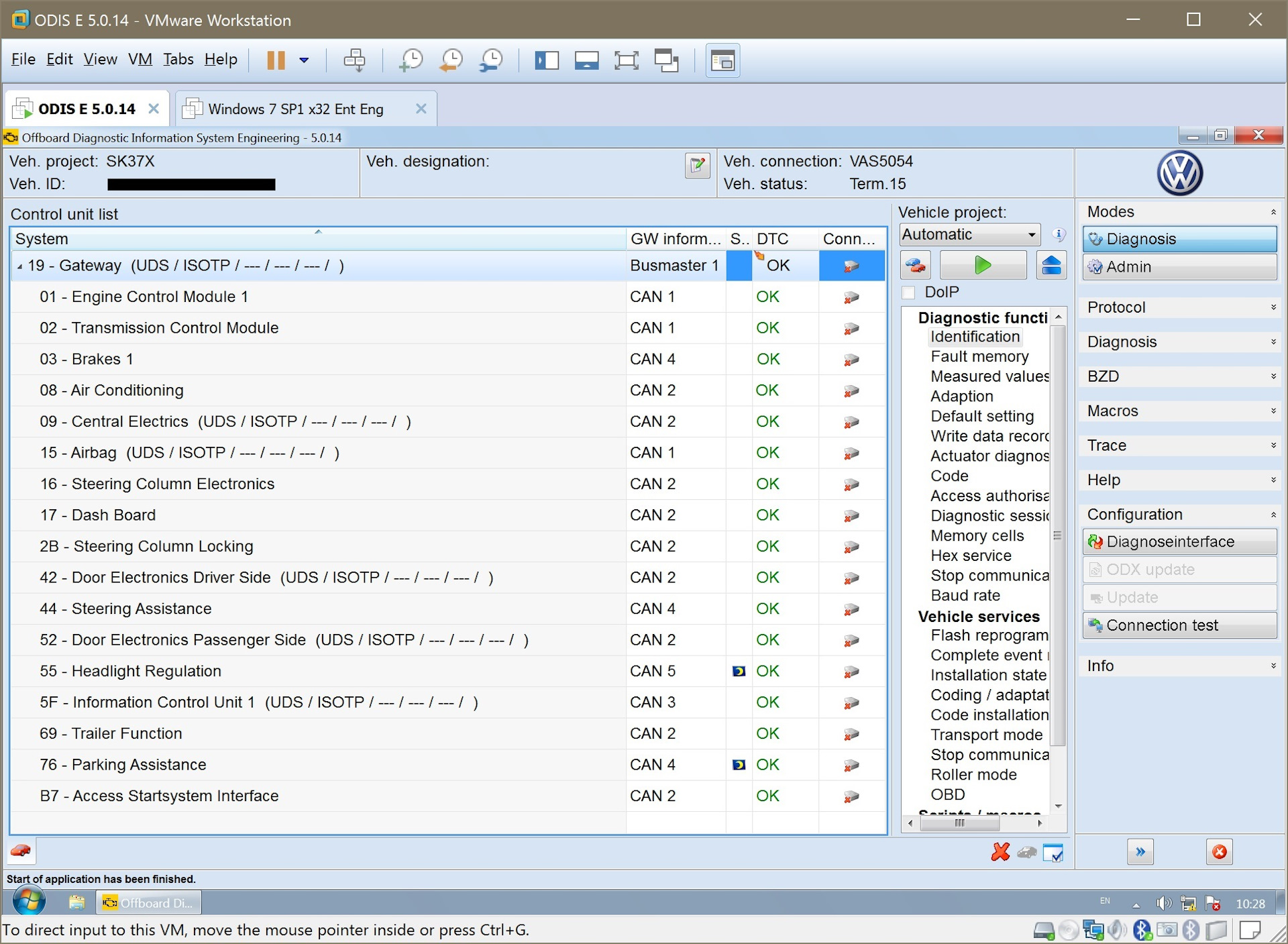

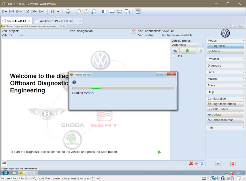

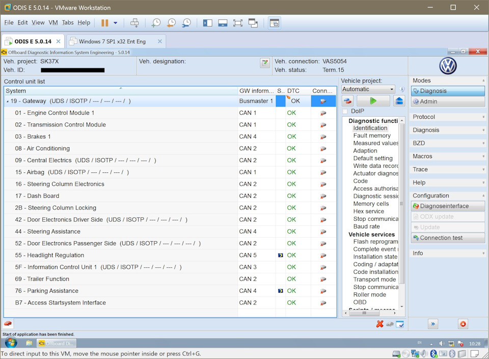

Все! запускаем подключение к авто нажатием на кнопку плей.
Все работает!

Привет. Может подскажешь, подключаю адаптер по этой инструкции. Все подключается, все работает. Но стоит достать vas из гнезда диагностики, вставить обратно и при последующем подключении адаптер начинает пищать, мол нет подключения к ноутбуку. И приходится заново добавлять адаптер и вводить его пароль. Блютуз встроен в ноут…

Здравствуйте а как подключиться через провод у меня VAS5054A черного цвета сказали можно по проводу и блютузу
Не скажу уже. Давно не игрался с проводком. А когда играл то ток через синезуб

Привет, через блютус можно блоки шить? Или это только шнурком делается?
Только по шнурку. Это же касается и online SVM.
