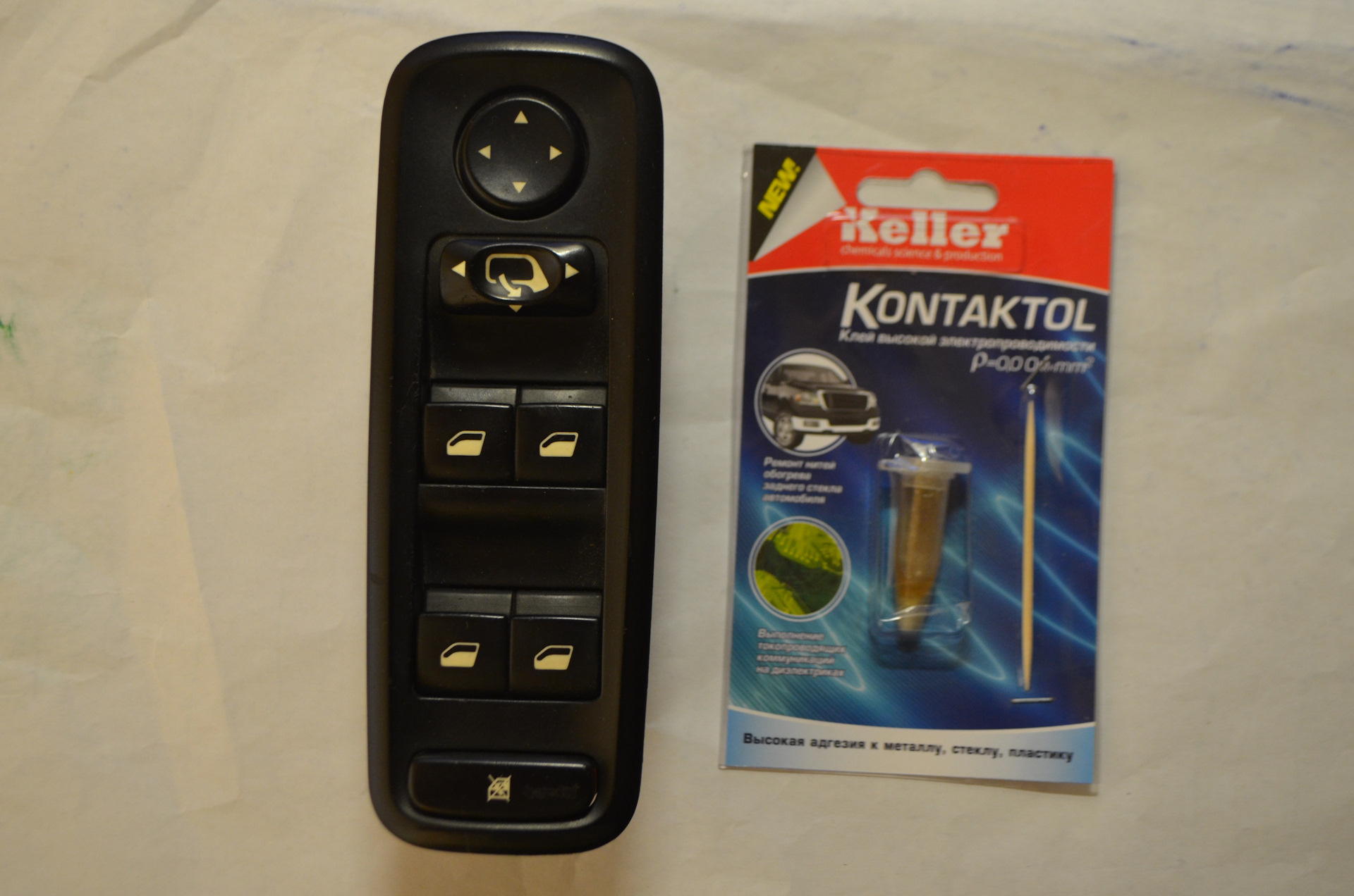

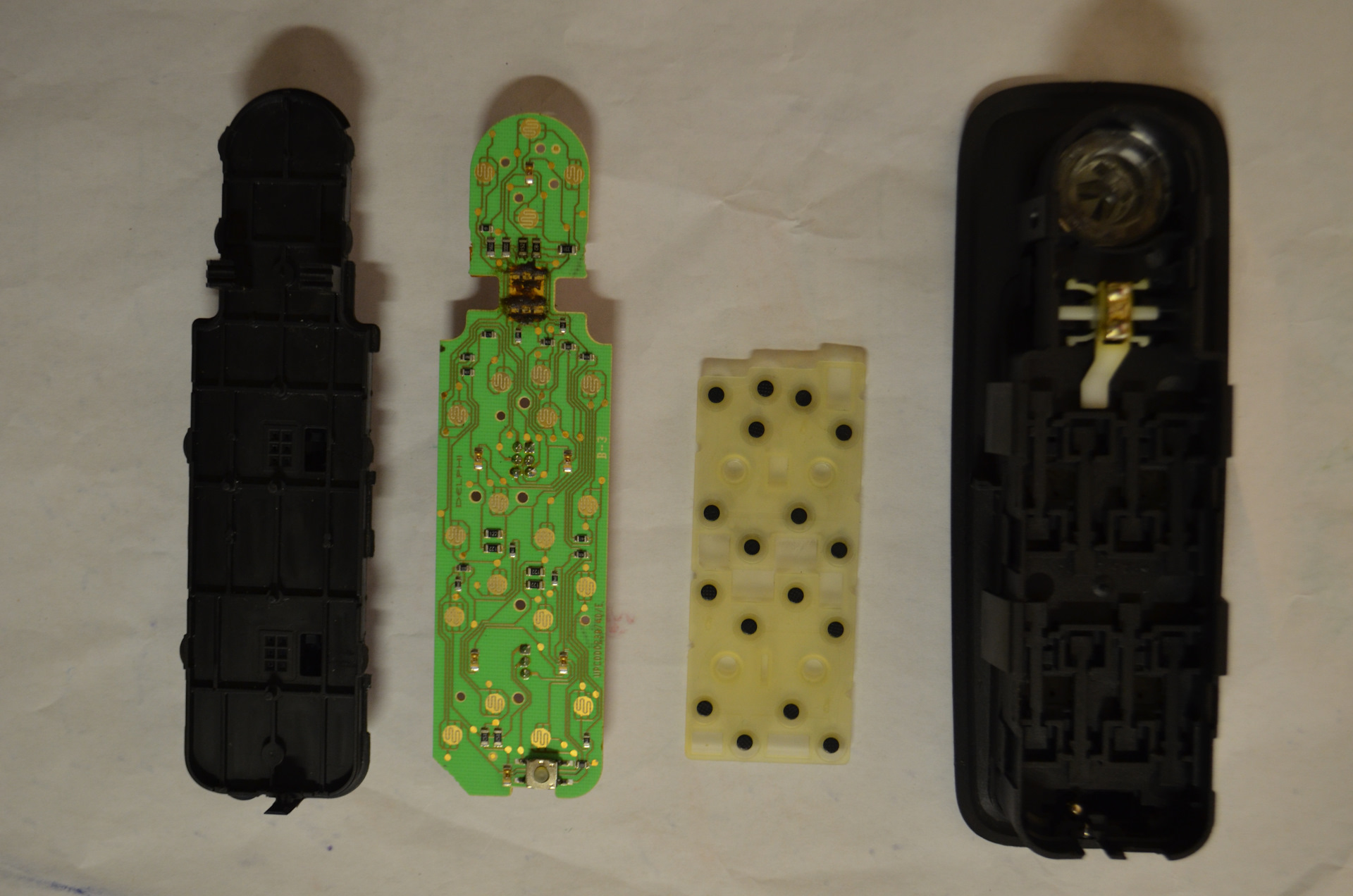

Я уверен, что практически каждый владелец Ситроен С8, Пежо 807, да и многих других моделей концерна знаком с проблемой некорректной работы стеклоподъёмников с водительского пульта. Различными методами народ пытается решить эти проблемы (кто-то фольгу клеит, кто-то ещё что-то "химичит"), я решил прибегнуть к способу, описанному здесь на д2 вот по этой ссылке. Купил в радиомагазине токопроводящий клей Контактол за 5$, нанёс его на графитовые подушки кнопок пульта стеклоподъёмников, спустя около 20 часов собрал всё и поставил на место — и О ЧУДО!)))) Все стёкла во всех режимах работают просто идеально!))) Ну посмотрим, на долго ли хватит!))) Будем надеяться на лучшее!)

А как снимается этот пульт управления стеклоподьемниками ?и как правильно обучить их снова?
Снимается легко, отвёрткой аккуратно поддеваешь его и достаёшь!
А как обучить — psa-doctor лучше подскажет нежели я!)
Обучение простое. На каждом стекле отдельно: опустить стекто до упора вниз, нажать и удерживать кнопку "вниз" более 3 секунд; поднять стекло вверх, в верхнем положении нажать и удерживать вверх более 3 секунд.

А как глюки проявляются? А то никогда не видел таковых на тех, что видел автосах.
На водительском постоянно, на пассажирском стекле изредка не работает авторежим вверх. Также на водительском вниз тоже не всегда в авторежиме опускает. Задние в принципе работали без глюков.
