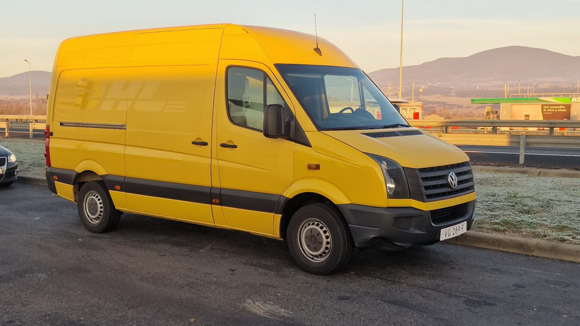

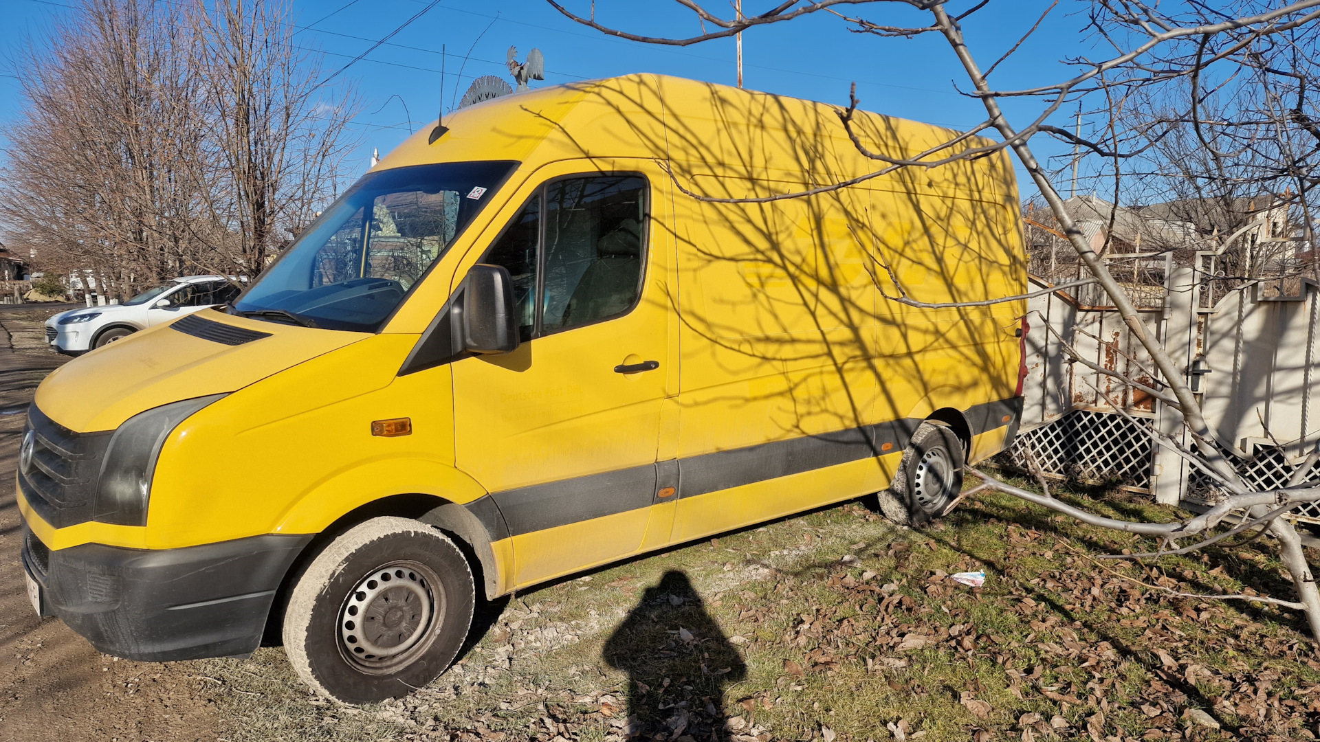

Наступил период воплощать мечту в реальность, а именно иметь свой дом на колесах.
Машину пригнал сам из Нидерланд, это отдельная история.
Фургон 11/2013 года выпуска. С первых дней работал на почте DHL, пробег как я взял за 9 лет 384к.
Кузов в отличном состоянии.
Буду строить кемпер. Своими силами по возможности.
