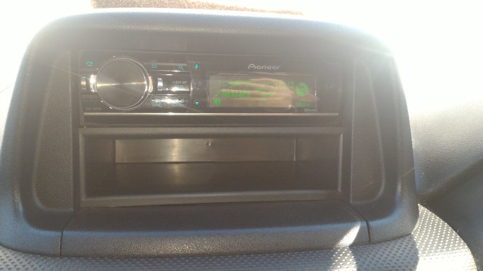

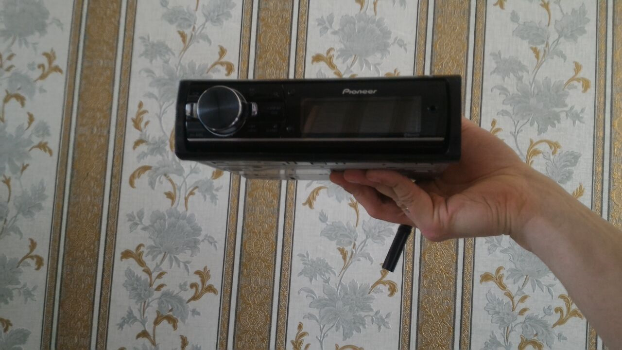

Всем привет вот и я обзавелся хорошей магнитолой, может быть к лету соберу трех полоску осталось докупить мидбас и усилок. Иду мелкими шажками к цели. Система будет DB-60NEO середины, пищи DB-T35NEO и вот думаю какой мид под них взять хочу DB W80 4 ОМ взял под миды уже усилок Ground Zero GZUA 2250DX, но люди говорят что эти миды не огонь весят много итд подумываю какие взять, взять их не кого не слушать или может кто знает какие под эту систему достойно подойдут?

С возможностью этой головы и в эстрадку:( Кощунство.
это первая моя машина, и первый опыт в автозвук. Я даже не понимаю пока к чему приду, но что то должно получится.
Музыка должна звучать, а не орать:) Ты идешь к тому, что бы перестать наслаждаться звучанием:) Есть у меня для тебя саб отличный. Что б хотя бы бас был правильный.
Посоветуй мне хороший мидбас мощный
В эстраде я ничего не посоветую.
А чем трешку рулить будешь? 80й вроде не могет
Хз я только пробую построить, говорят что то можно с головы разрулить часть а что то с усилков, для начала хочу собрать без буфера, без буфера можно вроде трех полоску рульнуть, как разбогатею обзаведусь и им.
Если без саба то конечно можно будет попробовать, но без саба не то пальто, тяжело мидам отыгрывать нижний диапазон НЧ. А если ГУ полноценно не рулит три полосы, то остальное мазохизм и разочарование, так как построить и настроить систему в 2,5 полосы могут единицы.
