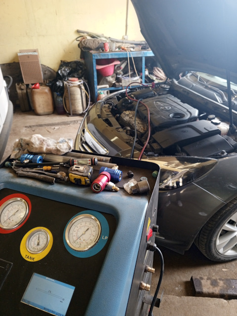

Хоть за окном и снег ещё, но к лету надо готовиться. С момента покупки авто, были журчащие звуки при работе климата, я этому внимания не придавал, думал особенность системы. Недавно узнал, что это из-за недостатка хладагента. Но машине то всего 2.5 года. А летом в пробках я замечал, что падает эффективность системы, но при движении все было норм. Итог всей болтовни таков.

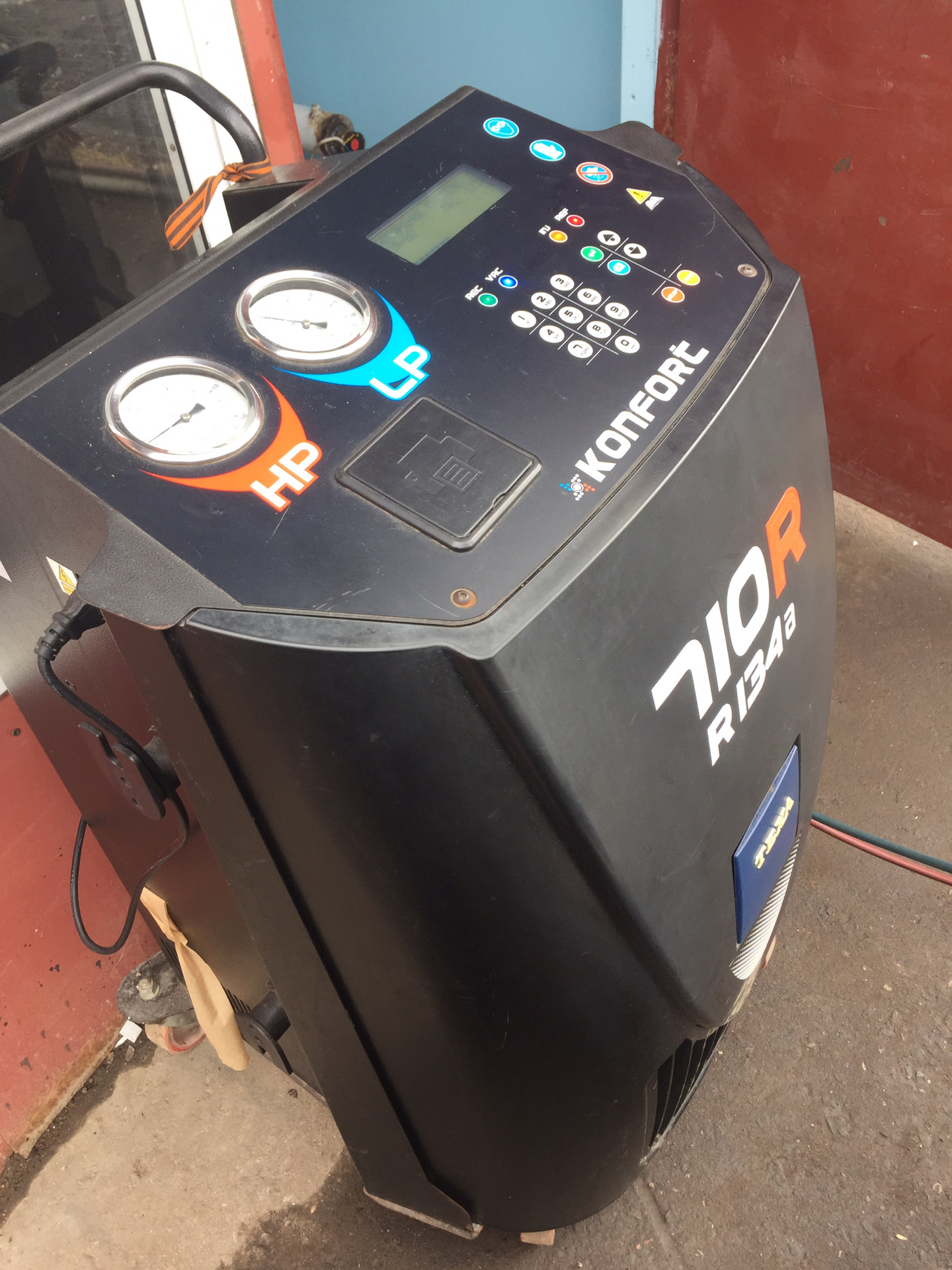

При заправке кондиционера, происходит диагностика на утечки, утечек нет, система герметична, но откачалось всего 190гр фреона, вместо положенных 600! Есть подозрения, что в Калининграде при сборке, кто-то не долил:/
Вообщем сейчас все заправили, звуки журчащие не повторялись, эффективность в такую погоду сложно проверить, но уверен, что все ок будет!
