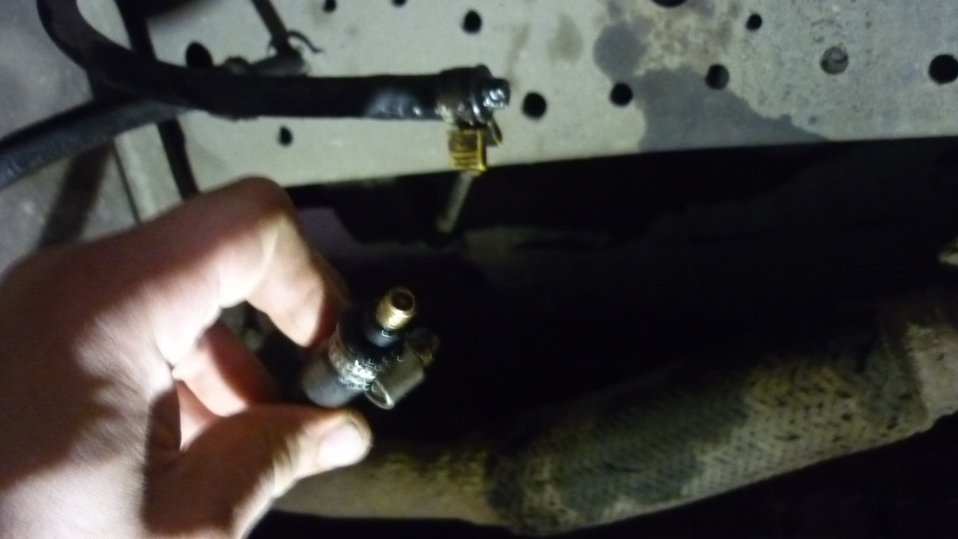

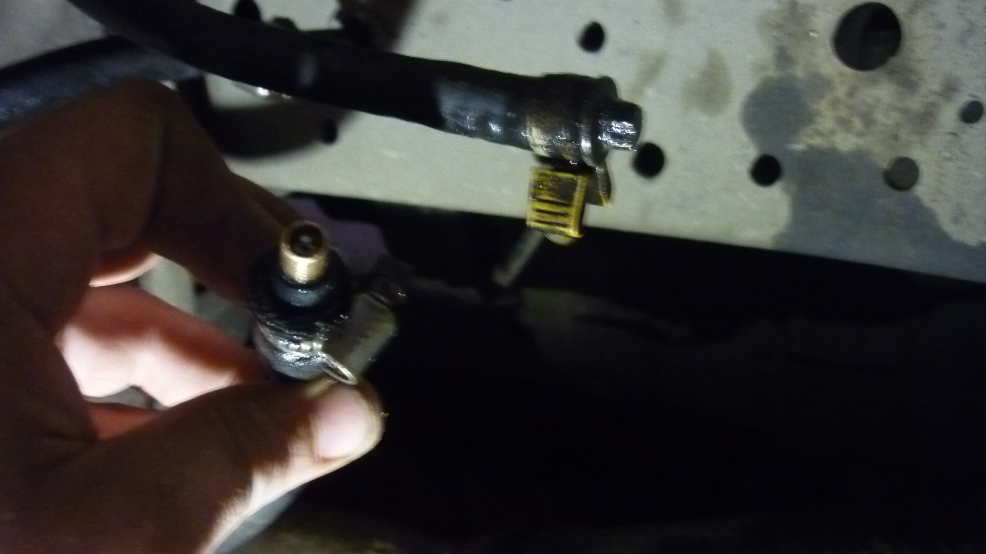

Шланг обратки на двигателе у меня прозрачный и я не раз замечал, что очень редко, особенно после перегазовки бывают пузырьки воздуха. Решил я это дело исправить. А схема проста как велосипед. Снимаем шлаг обратки возле бака (там удобнее) и вставляем в него болт подходящего размера и зажимаем его хомутом. Снимаем шланг подачи с бака (а вот тут это делать обязательно) и вставляем в него бескамерный сосок (обрезанный заранее. кстати диаметр пуля в пулю…прям как надо), так же закрепляем хомутом. Ну и конечно же качаем в него воздух и вуаля, соляра сама все покажет. Изначально я качал не более двух очков. Вроде все норм было, а как то не заметил и качнул аж 8 ОЧКОВ! и обнаружил еще два места подсоса воздуха. Так что качайте 7 очков, я на таком давлении потом проверку делал. УСПЕХОВ ВАМ!

От такого давления не рвет шланги?
нет…они и 10 выдержат…
