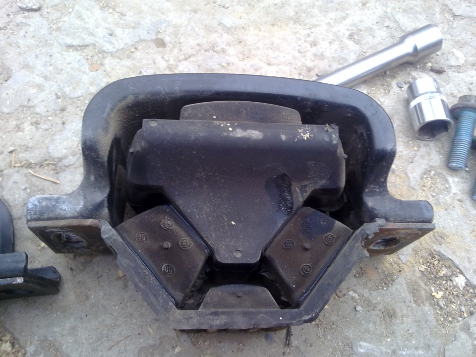

Дброго всем дня!Вот решил заменить подушку двигателя, так как после замены нижней подушки и замены подушки Кпп появилась вибрация на руле Купил б.у подушку состояние очень хорошее.Когда менял подушку выкрутил болты а они еще в краске я как понимаю подушка родная стоит так как и на Кпп при замене так же болты в краске были.Замену производил так может кому надо будет.)
1 Снял корпус воздушного фильтра
2 Подложил домкрат под двигатель
3 Выкрутил болты На усилителе или как назвать его не знаю на 4м фото он
4 Открутил подушку снял заменил и все собрал в обратном порядке.
Все удачи!

Подскажи пожалуйста, замена подушки КПП сложная?Спасибо!
подушки кпп нет мин 30 все занимает по времени вот здесь все описано
с низу домкрат ставишь где коробка и поднимаешь его до нее что бы она не упала когда открутишь но коробку не поднимаешь а просто домкрат что бы держал ее чтобы она просто упор имела и все выкрутил болт снял старую подушку поставил новую и закрутил болты да и надо снять бочек омывателя что бы не мишал!
Спасибо большое! Теперь буду искать подушки, наверное тоже попробую б.у., ато новые непотяну.
Если честно то бу не надолго хватила опять стучит(( лучше под собирать денег и купить новую
а как ты понял что подушка убитая были толчки при трогание?
Да и припереключении скорости удары метал об метал бился и было слышно
Спасибо а то я и демпфер был готов поменять и результата ноль теперь осталось подушку эту поменяю а то трогаюсь и все дребежит и стук металический ))))если нужны подушки говори какждую неделю в одессе
